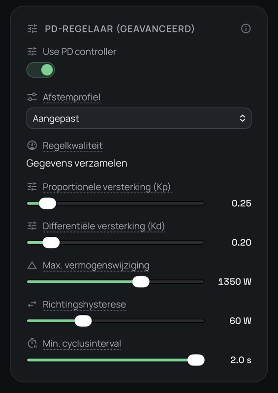

Cloclo100 schreef op donderdag 1 oktober 2026 @ 19:36:
Zou eens iemand wat screenshots kunnen delen van de instellingen in omnibattery, die NOM doet? Ik heb Claude(MVP) een beetje zelflaten pingelen maar nu schaalt alles heel traag, en hij vindt geen oplossing.
Verder: die anker p1 werkt op geen enkele manier in HA ? Of wel als je die officiële anker integratie installeert?
Alvast bedankt voor wat inzichten !
Afbeeldingslocatie: https://tweakers.net/i/ALkPUNh_2Hf-pieT44bxnfmOB0A=/x800/filters:strip_icc():strip_exif()/f/image/DtgDmKBDd6otqOGk16lfLV4o.jpg?f=fotoalbum_large Draait behoorlijk stabiel zo. Zou misschien nog iets optimaler kunnen.
Het voorspellend laden gaat nog niet helemaal lekker. Ik kom nog niet helemaal uit de prijssettings/arbitrages om bij hoge prijs te ontladen. Ook doet hij soms nog rara dingen zoals ondanks dat hij 95% vol is toch nog van het net laden in de nacht terwijl het niet nodig is. Als ik weer wat tijd over heb dit goed nalopen.

Heb nog niet gespeeld met OMNI battery, maar nu ik de screenshot zie heb ik toch een vraagje.
Werkt dit echt beter dan de standaard regeling?
Begrijp niet echt waarom je een PD regelaar nodig hebt bij een digitaal systeem. Je meet dat er 500w consumptie is en je geeft aan de batterij daar dat hij 500W extra moet produceren. Daar is toch geen regeltechniek voor nodig. Wat dan in de omvormer gebeurd daar is regeling nodig maar daar hebben wij geen vat op.
Ik heb een paar dagen een simpel scriptje gehad in HA zoals ik hierboven beschrijf, meten en dan de vraag output/input aanpassen, en dat werkte perfect. De enige overshoot die je hebt is door de traagheid van het meten, maar ook daar kan een regelaar niets aan veranderen.
Kan iemand uitleggen waar het PD gedeelte belangrijk is?

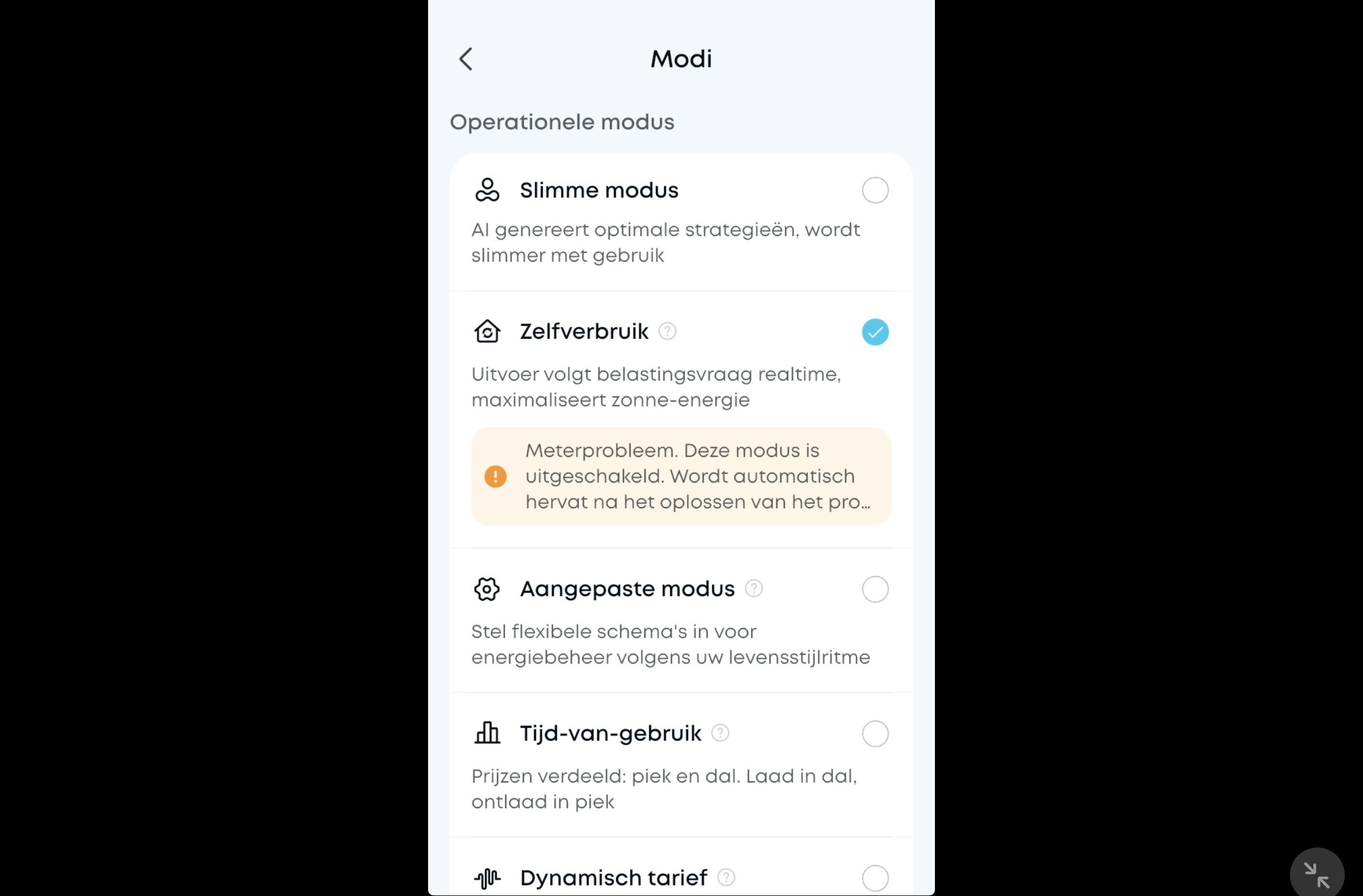

Sinds vanmiddag draait bij mij de Max AC (7,2 kWh). Aangesloten op een eigen groep met werkschakelaar bij de deur van de ruimte waar de accu staat. De omvormer staat een meter of 15 af van de meterkast.
Na inschakelen en koppelen de updates en self test uitgevoerd. Daarna was de accu in no time geladen vanuit de PV van 43% naar 100%. Tot nu toe volgt ‘ie aardig NOM.
De officiële HA integratie werkt overigens ook in één keer. Benieuwd wat de SoC is na de eerst nacht…
Vraag: zowel de P1-dongle als de CT smart meter gen2 is geleverd. Ik heb de smart meter aangesloten met twee 3-fase CT clamps om zowel de grid als de PV te meten. Zowel de P1-dongle als de smart meter en de omvormer zijn in de app gekoppeld. Hoe weet ik waar de omvormer gebruik van maakt? Ik kan in de app niet zien hoe en welke meter de omvormer gebruikt.
Mijn eerste indruk is in ieder geval prima!

  • Aegle
  • Laatst online: 16:38
caspervc schreef op vrijdag 2 oktober 2026 @ 07:38:
Je hebt er maar eentje nodig. Ik vind de Smart Meter fijner en die lijkt nauwkeuriger te werken. Bovendien monitort die als je een tweede set cts hebt ook de pv nauwkeurig. Trek je p1 er eens uit, en kijkt of de accu blijft werken. Anders de Smart meter goed koppelen. Was bij mij nodig.
Na het loskoppelen van de P1 meter zegt ‘ie dat er een meterprobleem is terwijl de Smart meter wel gekoppeld is in de app:

  • Gerben89
  • Registratie: April 2019
  • Laatst online: 16:19
Aegle schreef op vrijdag 2 oktober 2026 @ 08:20:
Even toevoegen aan het systeem.
1e pagina van de app en met plusje.
Als hij bij apparaten staat is die niet persee gekoppeld aan het systeem.
  • coolmos
  • Laatst online: 13:37
Je haalt waarschijnlijk twee zaken door elkaar.
Je kunt in de app wel 10 P1 meters en 10 Smart Meters toevoegen als device. Dat wil nog niet zeggen dat ze gekoppeld zijn aan jouw Home Setup.
Als je in je linker tabblad met je huis in aanzicht op de instellingen klikt en vervolgens bijna onderaan 'apparaten beheren', welke meter staat dan gekoppeld?

  • Laatst online: 17:06
brogel schreef op donderdag 1 oktober 2026 @ 21:54:
Zorg dat je zeker de laatst firmware versie hebt: v1.0.2.21 , als je een oudere hebt even chatten met Anker support en vragen dat ze deze pushen naar je serie nummer. In deze versie is het traag reageren vanuit de batterij geregeld.
Of de regeling beter is kan ik niet precies benchmarken. Als ik grof naar de van het net afgenomen vermogens kijk lijkt hij het net wat strakker te houden. Maar in basis gaat het me niet om die regeling maar om de overige sturing die dadelijk waardevoller wordt: verwacht verbruik van het huis & verwachte PV opbrengst bepaald hoeveel er eventueel geladen moet worden van het net. Daarnaast de ingebakken functie om de batterij te blokkeren bij het laden van de EV, te bepalen hoe je evt wil terugleveren.
Qua functies wordt hij goed onderhouden en veel geupdate.
