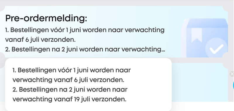

Ik direct bij live gaan van de early bird op 26 mei bij Anker. Staat nog steeds bij Anker op processing en op Shop in afwachting op gegevens 🤷 Het boeit Anker niet dat derden het al uitleveren....
Ach, op hun website staat uitleveren vanaf 6/7. Dus ik vermoed dat we morgen gewoon netjes bericht krijgen dat de accu dinsdag op de stoep staat ;)

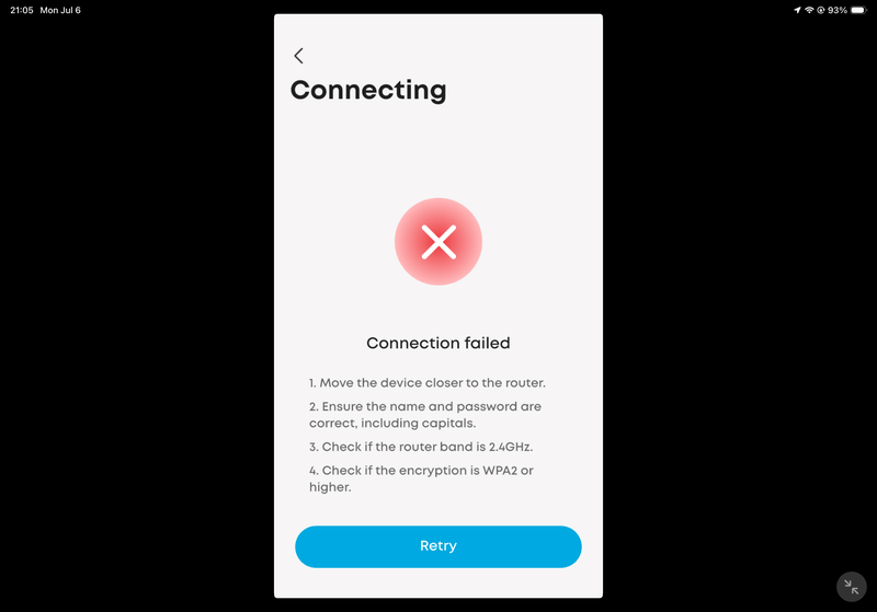

Net geinstalleerd, ff via stopkontakt voor nu. Moet nog nieuwe groep aanleggen. Maar installatie ging vrij makkelijk. Eerst kwtjes zijn er al in gegaan.

Best frustrerend, denk je bij de fabrikant zelf te bestellen zodat je snel geleverd krijgt, gebeurt er he-le-maal niets. Ik heb de orderstatus al een paar keer zitten F5-en. Niets. Niet eens een berichtje, alleen een melding van 26 mei. Minpuntjes hoor.
HEEL frustrerend dat ze "gefaseerd verzenden".
Ik hoor ook maar niks, klantenservice zegt dat ik geduld moet hebben...

Ik heb de Max AC op 24 Juni besteld via Solar Power Supply en nog niks gehoord over uitlevering. Op de website staat dat zowel hoofdunit als uitbreiding op voorraad is. Denk dat ik ergens achter in de rij sta?

Ik heb hetzelfde idd , gelijk besteld bij anker , netjes een mail vanaf 6 juli komen ze en vervolgens staat er niets

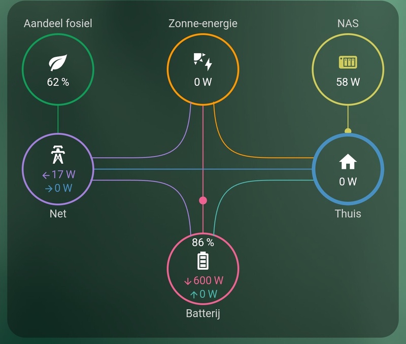

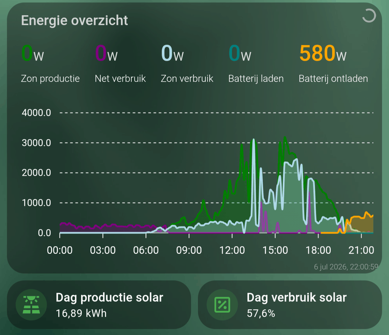

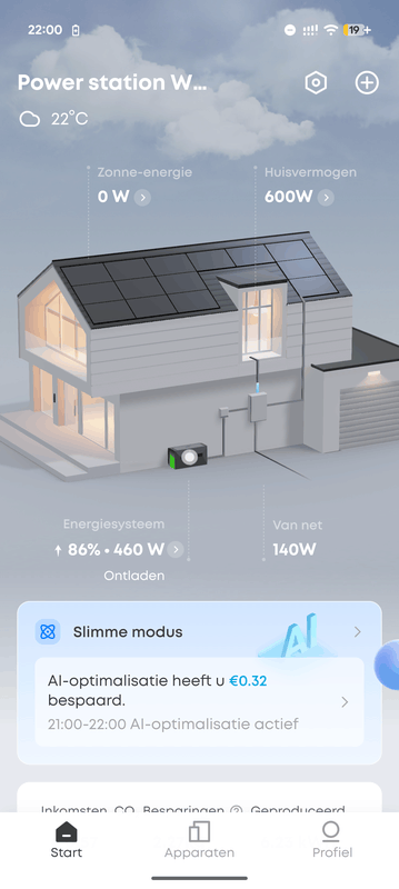

Hier ook vandaag Max ontvangen van Off Grid uit Vught ontvangen
Chauffeur was zeer behulpzaam bij het uitpakken .
Installatie was zonder problemen
Nu al volledig geladen met zonnestroom.
Nul op de meter ingesteld vanavond bij het koken ervaren hoe het ontladen verloopt

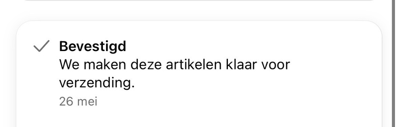

Ook weer zo bijzonder van Anker, de presale begon op 26 mei. Blijkbaar op andere plekken al eerder...
Het staat een bedrijf toch vrij om eerder in voorverkoop te gaan? Hebben meerdere bedrijven gedaan. Dat zegt niks over een snellere levering dan rechtstreeks bij Anker bestellen.

  • digital-IMEI
  • Laatst online: 19-10 19:41
Gaaf! Beetje off-topic, welke kaart gebruik je om die energie grafiek weer te geven?

Ik vind het wel ronduit bizar dat derde partijen sneller verzenden dan Anker. 26-5 om 9:31 bestelling voltooid maar nog altijd:

Tomba schreef op dinsdag 7 juli 2026 @ 09:41:
Het is schandalig! Ben echt geïrriteerd hierom.
Maar ik ben eerder, 09:15 besteld :+ :9

digital-IMEI schreef op dinsdag 7 juli 2026 @ 07:31:
Dat is een apex chart
~[Afbeelding]
Dat was bij Zendure ook zo. Mijn spullen bij Techpunt besteld; stond in backorder, maar het kwam een week voor de geplande datum al binnen.
Lijkt erop dat bulk naar een distributiepartij (die "snel verzenden naar consumers" als core business heeft) sneller gaat dan een accu leverancier (Die "accu's bouwen" als core business heeft). Hmm klinkt wel logisch eigenlijjk ;)

Gisteren heb ik de Anker SOLIX Solarbank Max AC opgehaald. De installatie van de batterij verliep erg eenvoudig en ook het verbinden met mijn wifi-netwerk ging zonder problemen.
Helaas krijg ik de Anker SOLIX P1 Meter met geen mogelijkheid gekoppeld. De P1-meter wordt wel gevonden in de app. Wanneer ik erop tik, vraagt de app om de koppeling te bevestigen door op het knopje van de P1-meter te drukken. Zodra ik dit doe, krijg ik echter direct een foutmelding en wordt de koppeling afgebroken. Ik kom niet eens in het menu waar ik mijn WiFi netwerk kan selecteren.
Hebben jullie enig idee waardoor dit veroorzaakt kan worden of hoe ik dit kan oplossen?
Ter informatie: ook de Anker SOLIX Smart Plug kan ik niet koppelen. Deze loopt vast in exact dezelfde stap tijdens de Bluetooth-koppeling. De Solarbank Max AC zelf is daarentegen probleemloos geïnstalleerd en verbonden met mijn wifi.

PADIpro schreef op dinsdag 7 juli 2026 @ 12:38:
Hallo gisteren ook zonder problemen zowel de P1 meter als de max met wifi verbonden
Heb je wel alleen een 2,4 mhz netwerk zie ook
YouTube: Installatie Anker SOLIX Solarbank Max AC stap voor stap uitgelegd
Maak inderdaad een apart 2.4 ghz wifi netwerk en zorg dat de max ac, p1 meter en ook je telefoon (tijdens installatie) op dit 2.4 ghz wifi netwerk zitten, dan zou het moeten lukken!
