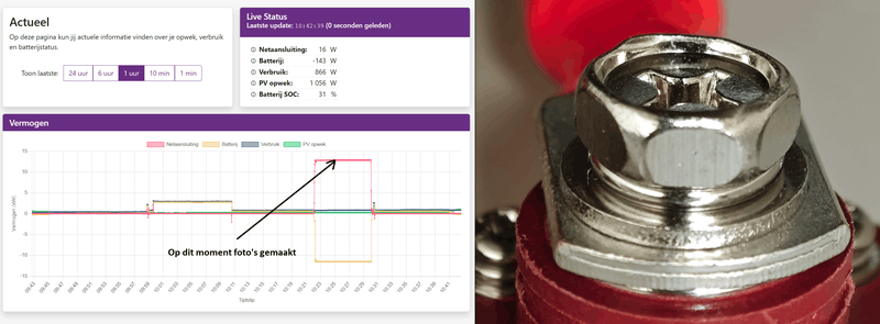

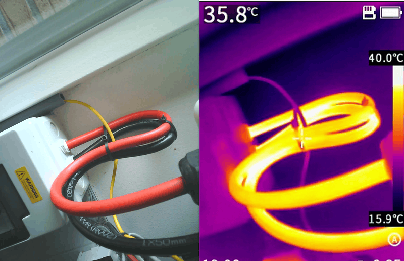

  • zunrob
boekhour schreef op maandag 2 maart 2026 @ 12:55:
Kabels hier gevoeld. Van batterij naar omvormer en de shit daaromheen lichtjes handwarm bij een aantal malen volledige belasting, AC naar meterkast 15 meter koud.
Wanneer heb je gevoeld? Ook specifiek direct bij de aansluiting op de accu gevoeld? Daar merken mensen hier dat ie warmer wordt tijdens een activatie.

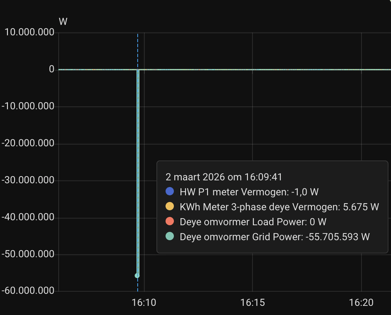

Hier een verschil van 5-12W tussen de DSMR-P1 (HW-P1) en de direct daar achter hangende Eastron BE (Obv Deye Grid Power) (5 meter kabel ertussen). En bij snelle veranderingen in verbruik kan dat oplopen tot 150W. Maar dat kan ook update frequentie zijn (10s voor DSMR).
Bij activaties export a 12kW of import a 12kW loopt dit verschil op tot 500-800W gedurende de hele activatie.
En een verschil van 10-150W tussen de waarden zoals gemeld door de Deye Load Consumption en de HomeWizard-3fase meter daar direct (5 meter kabel) achter.
De deye uitlezen levert op de diverse power sensoren echter enorm veel spikes op in de data. Redelijk onhandig.
Afbeeldingslocatie: https://tweakers.net/i/WPylZSZA87u9yROvb6w1daZ53eo=/800x/filters:strip_exif()/f/image/VOIZIbOGSkI6lml1ovwbHJSC.png?f=fotoalbum_large
Afbeeldingslocatie: https://tweakers.net/i/UmPbrztrSQNUTTpt2OPp8gGw3HQ=/800x/filters:strip_exif()/f/image/esJO5U4iIIWj9tAnGFObJUOq.png?f=fotoalbum_large
[ Voor 5% gewijzigd door Get!em op 02-03-2026 16:00 ]

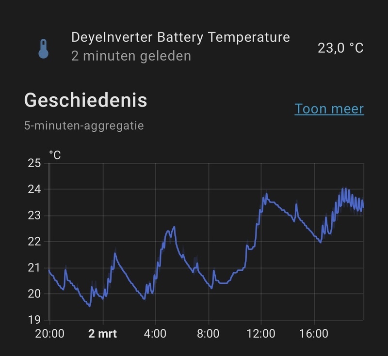

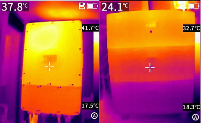

  • zunrob
Met al deze ontlaad acties loopt de temperatuur van de accu snel op, nu 28 graden.
  • dof
  • Laatst online: 07-10 23:22
dof
zunrob schreef op maandag 2 maart 2026 @ 18:59:
Ja, vandaag wel een top aan export activaties. Begint een warm hok te worden :+

  • zunrob
dof schreef op maandag 2 maart 2026 @ 19:11:
Hoe warm worden jullie accu's nu?

zunrob schreef op maandag 2 maart 2026 @ 19:25:
5 Graden gestegen tov deze ochtend, van 20 naar 25 graden.
Afbeeldingslocatie: https://tweakers.net/i/YP_3RFSdSIvDR9H6RCyjfpMQ5nA=/800x/filters:strip_exif()/f/image/D2ht5s6JR6xMOBVCFi4QruEg.png?f=fotoalbum_large
Alpha Innotec WP aardwarmte / 19230 WP Sunpower MAX 3 (32 / SMA - 18 / Enphase) 80 kWh BE batterij / vrijstaand huis gasloos / EV 40k per jaar

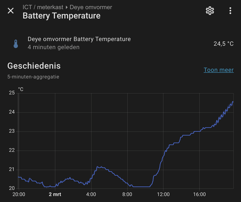

  • Get!em
Get!em
Oh die ja!
Volgens de Deye rapportage beperkt opgelopen.
Maar weet niet hoenikndenmoey vertrouwen. SOH is vandaag al van 100% naar 99% gesprongen. :X Afbeeldingslocatie: https://tweakers.net/i/V4NmpuuOt23YYqQqTYxaK5vECcY=/800x/filters:strip_icc():strip_exif()/f/image/JNRQZAPICQoNv1kumzj7auNw.jpg?f=fotoalbum_large

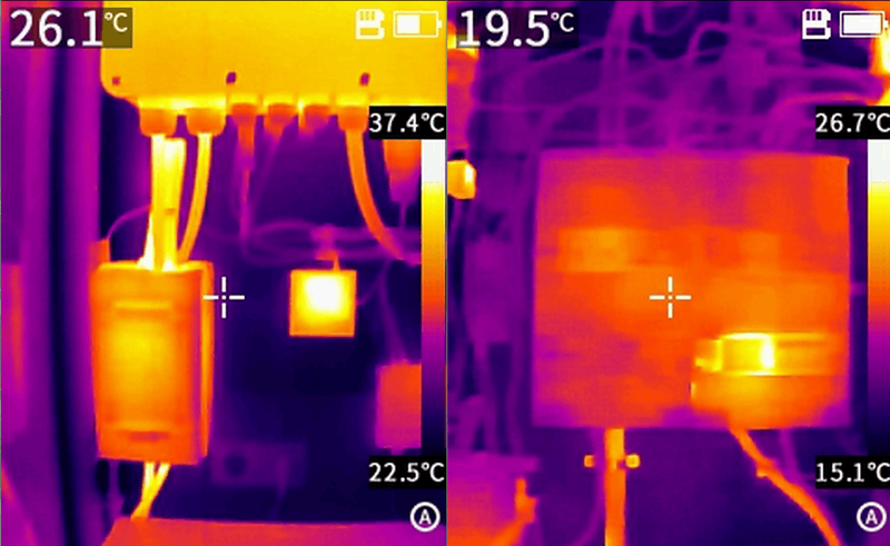

  • zunrob
Dank @blue eyes en @Get!em! Jullie hebben allebei 5 modules?
Ik heb er 4, en bij mij ziet het zo uit. Afbeeldingslocatie: https://tweakers.net/i/wYQCd64ZNNcZoROkjumUPVspbzM=/800x/filters:strip_exif()/f/image/AFFxu0mj02o4S7BRlFmb3UIs.png?f=fotoalbum_large
Staat bij mij in een tuinhuisje. Waar hebben jullie ze staan?
Ik zou verwachten dat als je meer modules hebt de totale batterij minder warm wordt, omdat er door de cellen minder stroom loopt.

  • dof
dof
Bij die activaties zien de Solarman plaatjes er zo uit ...
Afbeeldingslocatie: https://tweakers.net/i/elZzzqawH0AgHlbielWJZWtdpUs=/800x/filters:strip_exif()/f/image/ykwDqDBdXdUX8JoGaN2KB2vA.png?f=fotoalbum_large
Dus de Deye op 48-55 C en Accu rond 27,5 C.
Maar met warmtecamera zie ik wel duidelijk verschil tussen bovenste accu en daaronder. Hoewel het voelbaar weinig verschil geeft. Maar goed, dit verwacht ik ook op basis van de verschillen in laad en ontlaadstroom.
(ook nog niet diagonaal aangesloten, wacht nog op langere kabel).
  • zunrob
dof schreef op maandag 2 maart 2026 @ 20:03:
Je kunt middels het display op elke module de temperaturen van die betreffende module zien. :)
  • Moby
Moby
Iets te zeggen? Nou en!
De plaatjes uit de Solarman integratie is een gemiddelde volgens mij. Ik heb 3 modules. Onderste is 18 graden ongeveer, bovenste 28 graden ongeveer

@zunrob
'k Heb nu even wat thermo plaatjes gemaakt na de eerste activatie vanmorgen (na ongeveer twee minuten in de activatie).
Afbeeldingslocatie: https://tweakers.net/i/-JuIHuqX4kRicGpNdls_Hj190CU=/800x/filters:strip_exif()/f/image/jAeDrQ8BPFrgsTTYzy5OTV2t.png?f=fotoalbum_large
Aansluitingen zien er verder netjes uit qua bevestiging.
Afbeeldingslocatie: https://tweakers.net/i/Q554_e_FaWy6NiMJNO2n4l2HNxc=/800x/filters:strip_exif()/f/image/SDoNgWACNiUUkesm4kV7OYyG.png?f=fotoalbum_large
De accu kabels tussen Deye en breaker zijn vrij gelijkmatig verwarmd. Het lijkt me niet dat de warmte vanuit de aansluitingen komt, maar gewoon verwarming van kabels zelf is. Voelen ongeveer als 35 C aan. Dikkere kabels zullen wat minder warm worden, maar net als @Ronald stelde is dit niet echt zorgelijk. (en het wordt dan snel stukken duurder qua kabels).
Afbeeldingslocatie: https://tweakers.net/i/2mauD1uyIlYz2vtOok9k5f7D9aE=/800x/filters:strip_exif()/f/image/7jyInSQqF2WBzCK5xjsSarHe.png?f=fotoalbum_large
De aansluitingen zonder kapjes. Je hebt gelijk, de aansluitingen rechtstreeks bevoeld tijdens activatie worden wel warm. Door de kapjes er op had ik niks gemerkt, maar nu voelen ze wel als 50 -60 C aan. Op zich vind ik dit niet alarmerend want van alles wordt warm en hier loopt gewoon het meeste en is ook het meest kritisch. (net als bij de cellen zelf)
Afbeeldingslocatie: https://tweakers.net/i/dRJ5iSJ-b7NuJto__r2PBJarwwY=/800x/filters:strip_exif()/f/image/8L4iFPQK7LKHhDCY1u0ALz0W.png?f=fotoalbum_large
De Deye zelf wordt uiteraard ook lekker warm. Bij de accu's zit wat verschil tussen. Eerder gemeten zag ik de verschillen in stroom ongeveer iets als 95A , 65A en 55A van boven naar beneden. Maar accu's bevoeld merk ik weinig.
Afbeeldingslocatie: https://tweakers.net/i/gX9BblqWPBjAKo12dg-2HmAVdwA=/800x/filters:strip_exif()/f/image/H6MuA29m0Todzuw0wZObWKVw.png?f=fotoalbum_large
Hier nog de accu breaker switch (en het warme Balans display kastje :) ) en rechts de meterkast (wat vaag). Je ziet hier de Eastron oplichten en rechts ernaast de CHT B25 Alamat (nauwelijks).
Ja, alles wordt wel warm met 12kW erdoorheen, maar de periodes zijn kleine kwartiertjes en daarmee vind ik het nog wel ok. Als zoiets een uur achter elkaar zit te stampen zou ik me wat meer zorgen maken. Maar dat zal wel de reden zijn dat de activaties vrij kort zijn.
  • Wolly
dof schreef op dinsdag 3 maart 2026 @ 11:17:
@zunrob
Ik denk dat je iets te snel hebt gemeten, na een paar activaties zie je hogere temperaturen. Verder zou ik die tiewraps om de accukabels weghalen, nu zitten ze tegen elkaar en dat is voor de warmte natuurlijk niet best.
Ik heb op de kabels nog geen max temperatuur opdruk kunnen aflezen, moet ook wel zeggen dat het erg lastig is om er goed bij te kunnen.
  • dof
dof
Wolly schreef op dinsdag 3 maart 2026 @ 11:25:
Ja, als de activaties snel achter elkaar plaatsvinden is er weinig tijd om weer af te koelen natuurlijk. Dat zag ik gisteren ook. Maar vaker zit er meer tijd tussen.
Dat is een prima idee, ga ik doen.
Zoals je ziet heb ik een raam achter de accu's. Ik kan 's avonds met genoegen even naar de ledjes kijken. :+

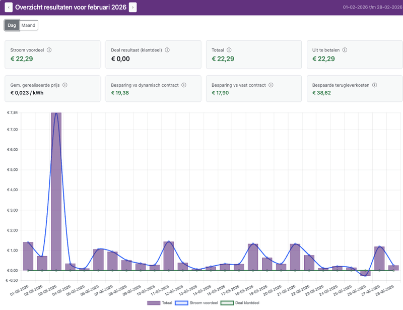

  • jeeedeee
  • Laatst online: 21:05

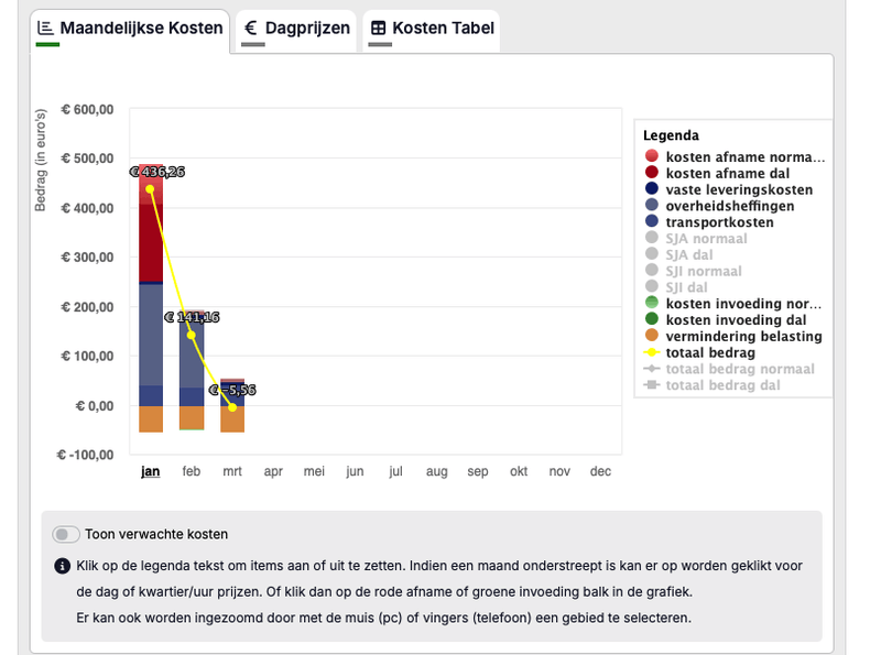

Bij mij zijn sinds vanochtend de resultaten compleet! :)
Afbeeldingslocatie: https://tweakers.net/i/Leupha5_f9u-MbI-wKvED9rthN0=/800x/filters:strip_exif()/f/image/cUA7nKjoJxxyyH9l9pjp0QCz.png?f=fotoalbum_large
  • ecn1985
  • Laatst online: 19:53
jeeedeee schreef op dinsdag 3 maart 2026 @ 11:52:
Maar wat betaal je nu netto voor februari is dat ook ergens duidelijk zichtbaar?
Pana WH-MDC09J3E5 | 32 x 400wp Risen Solar | Byd Atto 3 | Balans energie 48,2kWh batterij
  • blue eyes
  • Laatst online: 16:28
Inderdaad! Hier ook.
Mijn voorschot is 31 euro, in FEB krijg ik 25 betaald. Er komt nog een na calculatie, ja.
Ik heb, geschat, 760 kWh geïmporteerd, 520 kWh zelf opgewekt.
Betekent dit dan dat ik maar slechts 6 euro aan kosten heb gehad voor heel FEB?????
In de portal staat ongeveer 76 euro te betalen. Prima voor een FEB maand met 1300 kWh verbruik denk ik ;)
Lijkt mij erg stug. Maar zou wel gaaf zijn :D lol
[ Voor 31% gewijzigd door blue eyes op 03-03-2026 12:21 ]

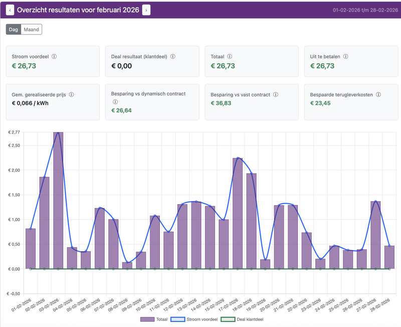

  • ecn1985
blue eyes schreef op dinsdag 3 maart 2026 @ 12:00:
Ik heb, geschat, 800 kWh geïmporteerd, 500 kWh zelf opgewekt.
Ik heb geen idee, als ik in het portaal kijk zouden mijn kosten voor feb 141euro zijn. Het dashboard zegt dat ik 30 euro betaald krijg. Ik heb zelf geen idee?
Wat geeft bij jou de portaal aan kosten aan?
[ Voor 3% gewijzigd door ecn1985 op 03-03-2026 12:06 ]

Je kunt toch in het portal kijken? Daar zie ik in elk geval iets van kosten.
Afbeeldingslocatie: https://tweakers.net/i/4wruHDRmvpps8KpApNqpfFuWZsE=/800x/filters:strip_exif()/f/image/RDeKK65zNP8zKIkILkcsCRIY.png?f=fotoalbum_large
Zal nog wel niet zo heel veel zeggen, zie het wel tijdens de jaarafrekening.
76 euro betalen. Is dit bijbetalen, of gaat het voorschot er nog af?
We gaan het zien.
Ik vind dit op zich behoorlijk meevallen. 1300 kWh verbruik, 76 aan kosten....

Afbeeldingslocatie: https://tweakers.net/i/AomErIqSqlOUyXs3WfHbLuWAa1A=/x800/filters:strip_exif()/f/image/OH39eAFoIONWtF1BEovLTPbY.png?f=fotoalbum_large
(zonder EV in principe, althans, heel weinig van dit bedrag is EV)
Afbeeldingslocatie: https://tweakers.net/i/aL2ebV7_M3f8_Q7D1eyLoS95tIg=/800x/filters:strip_exif()/f/image/GPV8VxAW9BDGFH8YiT3Jhv0u.png?f=fotoalbum_large
114-26=88

Nu denk ik ook dat het werkt zoals de berekening van @paQ
Kosten = Balans Stroom - Balans energie
Voorschot is dus even negeren, einde van het jaar word het te veel of te weinig betaalde totale voorschot verrekend.
Ik zal nog even mijn samenvatting maken als ik alle data heb.

  • ecn1985
paQ schreef op dinsdag 3 maart 2026 @ 12:32:
114-26=88
Dan kom ik uit op 141 - 31 = 110euro. 2026 kan nog worden gesaldeerd dus dit zal ook nog worden verrekend op de jaarafrekening.
