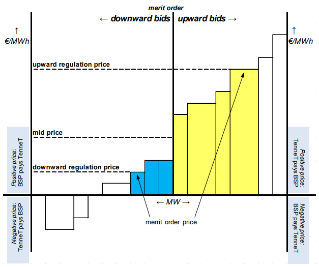

Afbeeldingslocatie: https://tweakers.net/i/YjB5Ps-NJNOejuWfOlTppsApyi0=/fit-in/4000x4000/filters:no_upscale():strip_exif()/f/image/V2RThZGaP81PJ186T1ovTCTn.png?f=user_large
Figuur 3 uit onbalansprijssystematiek.pdf: Marginale prijszetting op basis van biedladder (in Engels: 'merit order') voor op- en afregelen.
De winst van de onbalansmarkt zit hem dus voor de meeste balansaanbieders in het prijsverschil van de regelenergie ten opzichte van de normale energieprijs. Voor batterij eigenaren zit het verdienmodel hem meer in het goedkoop laden en duur terugleveren. Het maakt voor de prijs niet uit of het op- of afregelen geleverd wordt door een balansaanbieder of door een gewone marktpartij. Doordat ook de gewone marktpartijen op deze manier mee kunnen doen aan het balanceren worden de onbalanskosten geminimaliseerd.

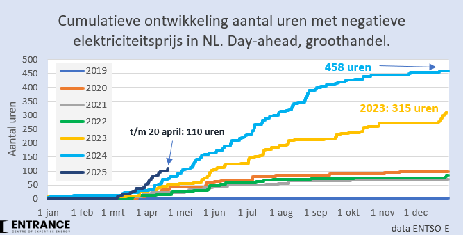

Zo zijn er elk jaar steeds meer dagen met gratis elektriciteit. Afbeeldingslocatie: https://tweakers.net/i/k2RCDPXoZCGef9UmmhGqfB86zh0=/fit-in/4000x4000/filters:no_upscale():strip_exif()/f/image/Q1wQOoi8kozsuMbD1vGErvNG.png?f=user_large
(bron:)

de grafiek is vast en zeker op basis van inkoopprijzen, dus wel even de belasting erbij tellen en dan kom je uit op 7 uur over heel 2024 (als ik me goed herinner) waarbij de consumentenprijs negatief was. Volgens mij dit jaar nog geen negatieve prijs voor ons, arme consumenten

Die negatieve elektriciteitsprijs heeft niet zo veel te maken met de onbalansmarkt. Die prijzen zijn de prijzen van de day-ahead markt, dus prijzen op basis van voorspellingen van een dag vooruit.
De onbalansmarkt gaat over wanneer die voorspellingen niet precies kloppen. Die is nu van belang voor batterijbezitters die er op willen handelen, waarvoor steeds meer aanbieders zijn. In principe zou dat ook met V2G moeten kunnen, maar daar heb ik nog niet van gehoord.
De onbalans wordt wel wat groter door al die hernieuwbare energie (zon en wind zijn moeilijker voorspelbaar dan een gascentrale) maar de groeiende volatiliteit van de onbalansmarkt komt vooral door batterijen die er zo veel mogelijk winst proberen te maken.

    De onbalansprijs is afhankelijk van de regeltoestand en het geactiveerde regelvermogen.
    • Voor toestand -1 is dat de laagste prijs van het geactiveerde afregelvermogen (marginale beprijzing)
    • Bij regeltoestand 1 de hoogste prijs van de geactiveerde opregelbiedingen (marginale beprijzing)
    • Bij regeltoestand 0 wordt een zgn. "middenprijs" gebruikt, dat is het midden tussen het hoogste opregelbod en het laagste afregelbod. Deze biedingen zijn per definitie niet geactiveerd. De middenprijs kan dus in principe gemanipuleerd worden door balansaanbieders die een extreem hoog opregel- of een extreem laag afregelbod doen, maar de markt is zo ingericht dat niemand daar baat bij heeft.
    • Bij regeltoestand 2 betalen de marktpartijen die een tekort hebben ten opzichte van hun energieprogramma de (hogere) marginale prijs van het geactiveerde opregelvermogen, terwijl de marktpartijen die een overschot hebben de (lagere) marginale prijs van het geactiveerde afregelvermogen ontvangen. Tenzij de betreffende marginale prijs gunstiger is voor de marktpartij dan de middenprijs, in dat geval wordt de ongunstigere middenprijs gerekend. Er zijn in regeltoestand 2 dus twee onbalansprijzen: één voor tekorten en één voor overschotten.
    Bij regeltoestanden -1 t/m 1 is er dus steeds één prijs. Die prijs geldt voor zowel marktpartijen als balansaanbieders. Alleen bij regeltoestand 2 zijn er aparte prijzen voor opregeling/overschot en afregeling/tekort.
  8. Voor elke marktpartij wordt nagegaan hoeveel zijn prestaties afwijken van zijn energieprogramma, en elke partij die meer leverde of minder gebruikte ontvangt daarvoor een vergoeding, en elke partij die meer gebruikte/minder leverde betaalt de prijs voor die extra energie.
    Marktpartijen die meer energie leveren dan hun energieprogramma, en geactiveerde opregelaanbieders, ontvangen allemaal dezelfde onbalansprijs voor hun geleverde energie. Ook opregelbiedingen die voor een lagere prijs geboden hadden ontvangen de (hogere) onbalansprijs. Marktpartijen die minder energie leveren/meer gebruiken en geactiveerde afregelaanbieders betalen de onbalansprijs voor de extra afgenomen of minder geleverde energie.
    Tenzij regeltoestand 2 van kracht is, dan gelden er dus verschillende prijzen voor opregeling/overschot en voor afregeling/tekort.
    (Een uitzondering is als er bijvoorbeeld tijdens regeltoestand -1 ook opregelvermogen is geactiveerd. Ik neem aan dat de betreffende balansaanbieders dan wel gewoon de marginale opregelprijs ontvangen, en niet de lagere marginale afregelprijs. Maar dit wordt in het document niet besproken.)
In de bovenstaande tekst ben ik er steeds van uit gegaan dat de onbalansprijs positief is. Maar natuurlijk kan de onbalansprijs, net zoals de gewone marktprijs, ook negatief worden. In dat geval draait de betaalrichting om ten opzichte van wat hierboven staat.
De onbalansbetalingen zijn voor Tennet in de meeste gevallen saldoneutraal, i.e. Tennet ontvangt meestal net zo veel onbalanskosten als ze ook uitbetalen. Als er toch een saldo ontstaat wordt dat het volgende jaar verrekend met de netbeheerkosten die alle marktpartijen moeten betalen. Tennet maakt dus geen winst of verlies uit de onbalansmarkt.
Ik heb in de bovenstaande samenvatting een aantal elementen buiten beschouwing gelaten die niet direct invloed hebben op de onbalansmarkt. Zo zijn er behalve balansaanbieders ook aanbieders van FCR (frequency containment reserve) en noodvermogen (mFRRda). Beiden werken vergelijkbaar met het beschreven regelvermogen, maar FCR werkt sneller en zonder directe aansturing vanuit Tennet. Noodvermogen wordt telefonisch afgeroepen en is dus langzamer. Verder werkt noodvermogen niet met biedingen maar met contractering vooraf. De prijs van noodvermogen is meestal ongunstiger voor marktpartijen dan die van regelvermogen. Als er door Tennet noodvermogen wordt afgeroepen wordt de prijs van het noodvermogen ook meegenomen in het bepalen van de marginale prijzen. Daarnaast zijn er ook nog de IGCC en PICASSO mechanismen waarmee energie wordt uitgewisseld met het buitenland ten behoeve van de balancering.
