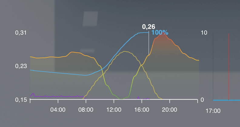

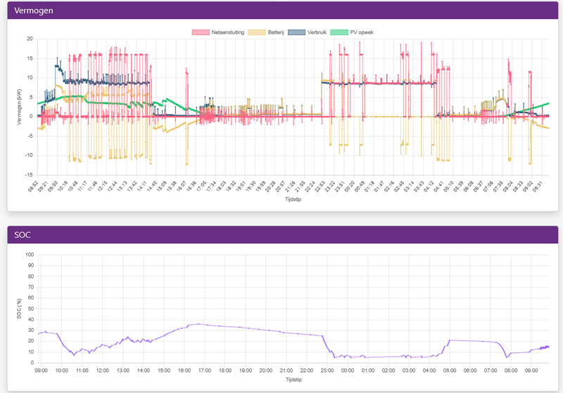

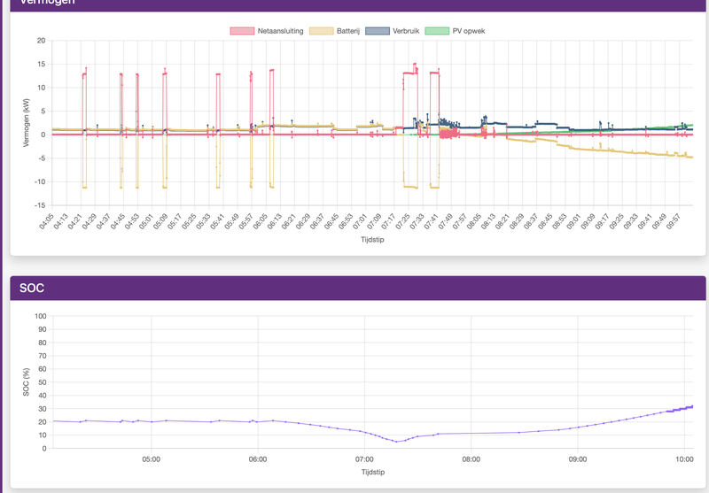

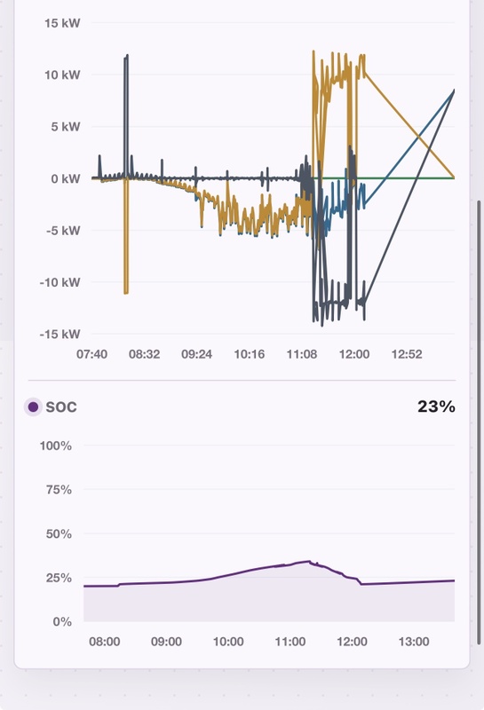

Mijn accu word nu sinds ~11:00 uur ontladen wat nieuw is met max een export van 12kW incl solar vermogen. Ook lijken de imports niet hoger te gaan dan max 12 kW waar voorheen 16.1 kW max vermogen mogelijk was. Is dit bij meer mensen zo?
Oh ja hiep hiep hoera 🎉 🎉 Eindelijk aFRr (al zit ik volgens mij nog niet in de aFRR pool)
[ Voor 28% gewijzigd door KoningSlakkie op 23-06-2026 12:19 ]

KoningSlakkie schreef op dinsdag 23 juni 2026 @ 12:16:
Nieuw? Dat deed ie hier net na 8u en gebeurt vaker. 16kW import kan alleen als je 4kW verbruik hebt naast de 12kW die de batterij in gaat tenzij een setting in de Deye opeens weer op 12kW staat. Hier gaat 16KW in en uit nog prima nu ik weer 2 SMA omvormers actief heb. Eigenlijk is dat best gunstig, de batterijen zijn minder snel vol omdat de SMA's minder leveren dan pv op de Deye zodat uitschakelen minder snel nodig is.
  • Wolly

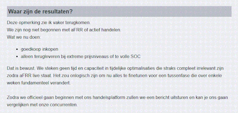

Zie Ervaring Balans Energie: TenneT BSP aFRR
Bij aFRR wordt in stappen het vermogen geregeld dus niet meer automatisch volle bak.
[ Voor 4% gewijzigd door Wolly op 23-06-2026 13:02 ]

Speedy-Andre schreef op dinsdag 23 juni 2026 @ 12:58:

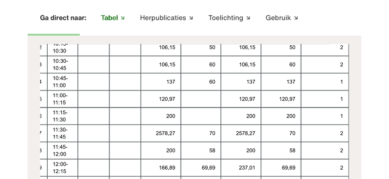

Ik was niet duidelijk. Ik bedoel nieuw als in continu export van bijna een uur ipv blokken van ~7 minuten. En inderdaad als ik verbruik heb (bijv. EV) dan importeert de thuisaccu minder maar houdt hem op maximaal 12 kW import op de hoofdmeter.
Voor export heb ik de firmware update nooit gehad dus die was sowieso 12kW bij mij.
Afbeeldingslocatie: https://tweakers.net/i/cP3eDao61T2rjdm_tByRuA5-JSM=/x800/filters:strip_icc():strip_exif()/f/image/h3hjp3SDuqnNPlqIKumYGrmt.jpg?f=fotoalbum_large
[ Voor 17% gewijzigd door KoningSlakkie op 23-06-2026 13:40 ]

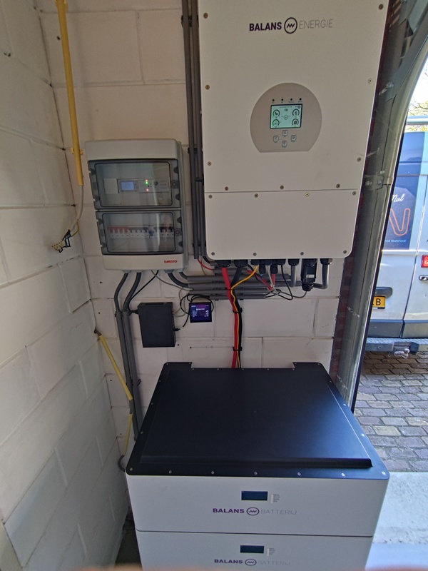

Afbeeldingslocatie: https://tweakers.net/i/M3akDWi_7VlCdfkR7ZCBeR-W190=/800x/filters:strip_icc():strip_exif()/f/image/PqU0RBXVdjUTKQBRwydm1mdR.jpg?f=fotoalbum_large Momentsleutel is bezorgd, is al bekend met hoeven kracht de bouten op de accu's aangedraaid moeten worden?
En gewoon de rode kabel van de bovenste accu op de onderste aansluiten of moeten de accu's onderling ook nog anders aangesloten worden? Ik heb 3 accu's

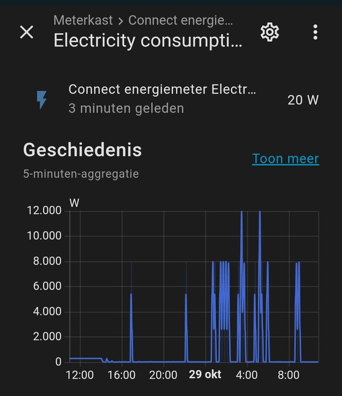

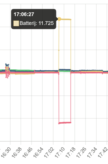

Afbeeldingslocatie: https://tweakers.net/i/HNwqrSz7N3YMVYFVYzzk56IsnqY=/800x/filters:strip_icc():strip_exif()/f/image/oCja8gjW1vdym9kWmnLyNhfD.jpg?f=fotoalbum_large
Poeh, gelukkig had ik genoeg SOC voor 9 minuten :*)

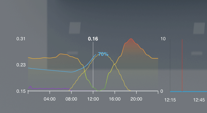

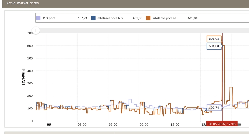

Hier is het kruid te vroeg verschoten/verkocht...prijzen nu zijn heel interessant, maar de accu is (te) leeg:
Afbeeldingslocatie: https://tweakers.net/i/tVY3DNef-exhLII0o8znaYhi2Wk=/x800/filters:strip_exif()/f/image/10YSrILONIWTbwnqq1QZFIq3.png?f=fotoalbum_large
Elders lees ik vollere accu's, dan goed nieuws voor jullie denk ik zo :)

Dit is elke dag bij mij… ze mogen van mij wel extra energie er in pompen in de middag. De voorspelling heeft nog geen effect bij mij.

Dit was mijn dag:
Afbeeldingslocatie: https://i.ibb.co/S7GYGCT0/Scherm-afbeelding-2026-06-23-om-22-40-28.png
Afbeeldingslocatie: https://i.ibb.co/GvMLc4KW/Scherm-afbeelding-2026-06-23-om-22-41-30.png
Vanaf kwart over drie een uurtje de auto aan de lader gehad.
Gasvrij huis, helaas besloot ik om te douchen om precies 21:36 uur. Dat had beter 10 minuten eerder gekund...

Leuk hoe gek we ineens worden op zo'n kneiter goede dag. Beste dag ever sinds we op BE zijn over gestapt.
Het was best heet vandaag buiten, veel zon en vanaf 1730 oid tot een paar minuten geleden continue exports.
De omvormer is niet warmer geworden dan 56 graden. Dat biedt perspectief!
[ Voor 34% gewijzigd door blue eyes op 23-06-2026 22:54 ]

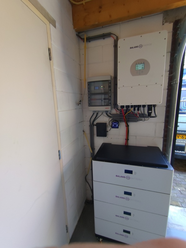

  • Source90
  • Laatst online: 00:28
Hier wat groter verschil. De onderste zit (nog steeds) ruim 10% lager waardoor de toren stagneert op 15%.
Out of de box denkend (geen kennis van deze materie, daarom de vraag. Don't shoot me :+)
- Kan ik de onderste batterij (al dan niet tijdelijk) "Master" maken door de UTP, dipswitches en eventueel omdraaien kabels met de bovenste?
of
- De overige drie accu's (die allemaal netjes binnen de 1% van elkaar zitten) tijdelijk uitschakelen (al dan niet de onderste master maken, of de andere geheel afkoppelen) om met de PV van morgen tot hetzelfde percentage te laden als de overige?
  • paQ
  • Laatst online: 23:20
Ze hebben geen onderlinge balancing. Je kunt wel je dc traject omkeren.

Hmm ik moet zeggen, gemixed gevoelens gisteren.
Zelf had ik een redelijke PV opwek (58kWh) maar door veel ochtend activaties tegen xx? euro is het lastig te zien waar de winst zit. Helaas ontkwam ik er niet aan om de auto te moeten laden dus die heeft een uur of 3 tegen gemiddeld 17cent kaal uit het net moeten trekken (automatisering werkt nog niet optimaal maar wel een goed stok achter de deur nu :+ ) Maar mochten er nog veel dagen zo komen met deze prijzen, gaan langzaam extra accus wel lonen met een EV...
Afbeeldingslocatie: https://tweakers.net/i/4SFtTg18bhZnr1EQ9T6BjK_yZ68=/800x/filters:strip_exif()/f/image/kFHEDDSEHYG9LAF0zVg8w0WC.png?f=fotoalbum_large

Ik vermoed dat dit richting de toekomst wel beter wordt door de implementatie van voorspellingen. Echter verwacht ik wel dat er een 20-30% ruimte gehouden wordt voor aFRR activaties de andere kant op (afregelen), ik denk dat 80% dan ook wel de sweet spot is tussen ruimte houden om in te kopen maar voldoende capaciteit om te verkopen.
We hebben hier vaak geroepen ‘waarom wordt er niet verkocht bij €xx’ nu is het andersom en vinden we dat er te vroeg verkocht is.
Dit is de eerste zomer voor balans, ik heb er veel vertrouwen in dat er nu vol ingezet wordt in het optimaliseren en de kennis die nu opgedaan weer ter optimalisatie gebruikt wordt.

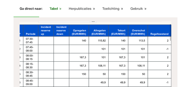

@Speedy-Andre de prijs was gewoon heel even interessant om te kopen, maar daarna niet meer. Dus vrij logische actie lijkt mij. Verder blinkt BE inderdaad niet uit in informatievoorziening, dat ben ik met je eens.
Afbeeldingslocatie: https://tweakers.net/i/bWHgGdEpyoEYpM-SdsBuIyqBLdg=/800x/filters:strip_exif()/f/image/IKkBF8QopHUVU1ISSElurDPL.png?f=fotoalbum_large
Verder verwacht ik gezien de prijzen echt heel weinig actie qua bijladen vandaag... Hier SoC 50% en ook nog geen actie tot verkopen op 15 cent gezien. Er moet wat in de auto, dus die op een rustig pitje aan het laden gezet.

Speedy-Andre schreef op woensdag 24 juni 2026 @ 10:19:
Ik zal niet de eerste zijn, maar ik heb wel even mijn ongenoegen over de lege batterijen in een email aan BE geuit met een actuele afbeelding erbij:) 9:06 zag ik pas een korte activatie die de SOC omhoog hielp en zojuist nog wat, mijn pv (7:00 meer dan het verbruik) zorgde vanmorgen dat de batterijen werden geladen en niet BE. Het vervelendste is dat je niet kan inschatten wat het verbruik je kost, met die informatie had ik mijn verbruik kunnen aanpassen en algemeen gezien mag BE de klant wel eens gaan informeren in dit soort situaties of bij een storing met dit als gevolg.

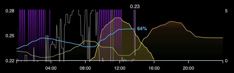

Hier werd juist geladen, totaal onnodig met een verwacht pv opbrengst van 100 kW. SOc was destijds 31%.
Afbeeldingslocatie: https://tweakers.net/i/Cm6p9j5eFT0vqHHzccxlebbn27w=/fit-in/4000x4000/filters:no_upscale():strip_exif()/f/image/vJ6eOvfGV7YnM6Nm6vX6FK4Z.png?f=user_large
Weheat sparrow P60❄️🔥| LMNT Pura 200L 💧| Tesla model 3 🚗 | 13,7kWp☀️ | 65kWh balans batterij🔋
  • Speedy-Andre
  • Laatst online: 22:59
Speedy-Andre
Sony ZL, XA, Nokia XR20
Ik heb nog 4 'oplaad' activaties gehad van 9 minuten tot 10:45, 8-9kW van het net omdat pv mee doet. Het verbruik tot 7u was 4kWh, toch €0,30-0,40/kWh als ik bij BS kijk. Nu maar hopen dat de exports de moeite waard waren om dit te laten gebeuren :/
Tasteless schreef op woensdag 24 juni 2026 @ 11:22:
Onnodig weet ik niet, na die 4 keer zat ik pas op 36% en de airco's snoepen er vandaag wel wat af. Verder presteert pv slechter bij deze temperaturen, wel apart dat ik 52kWh binnen harkte en dat het te weinig was.
De voorspelling klopt hier totaal niet, gister 62kWh wat totaal onhaalbaar is en vandaag zelfs 67kWh! Mijn beste pv dag ooit leverde 54kWh op.

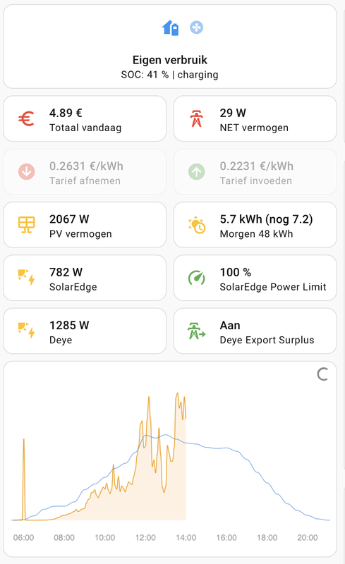

Afbeeldingslocatie: https://tweakers.net/i/uuApa6_brXScJXfe8lxlXy4cTug=/800x/filters:strip_exif()/f/image/phVU14h16oNMBYeBucrPKdPg.png?f=fotoalbum_largeDie bovenste batterij kan wel 20% voller raken dan de onderste. Maar de kabels zijn niet lang genoeg om diagonaal aan te sluiten helaas. Toch maar nieuwe kabel halen? En als ik dan toch nieuwe haal, dan maar direct 70mm2? En als ik de kabel van batterij -> DC schakelaar naar 70mm2 haal, moet eigenlijk ook direct de kabel van DC-schakelaar -> DEYE. En dan toch ook maar direct een busbar erbij? Gaat wel weer aardig in de papieren lopen. Wat is wijsheid?
