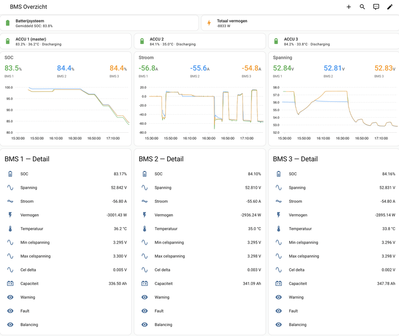

@SlinkingAnt @Ronald
https://github.com/paqpaqpaq/balans-pace/tree/main
Dit is de aangepaste versie van https://github.com/nkinnan/esphome-pace-bms zodat hij multistack werkt met de BE pace ex BMS.
De "Warning" tekst meldingen functioneren, maar duren altijd zeer kort.
Kwa fault, alarm of balancing info krijg ik het er op deze wijze helaas niet uit. Dat lijkt ASCII te zijn en ik krijg dat niet werkend.
Hoe dan ook, de rest werkt gewoon.
HA code in de git geeft dit HA dashboard
Afbeeldingslocatie: https://tweakers.net/i/s1Do9tm6KYJYGkQ4ngyoqCpQtLQ=/800x/filters:strip_exif()/f/image/RDcmMjohgj4ZAp3KEMDEmer6.png?f=fotoalbum_large
Reguliere netwerkkabel in de RS485 poort, en dan met oranje + oranje/wit op de esp32.
[ Voor 5% gewijzigd door paQ op 26-05-2026 19:48 ]

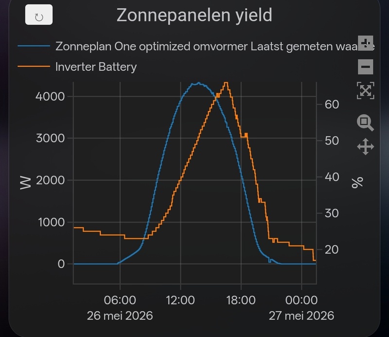

Hier nog even het plaatje - veel exports, ook al in de ochtend wegens de accu die niet maximaal laadt.
Niet extreem hoog, maar wel een paar uur.
Afbeeldingslocatie: https://tweakers.net/i/N3hkeSfVeMbaJd3fantfXdgKTwo=/800x/filters:strip_exif()/f/image/5kePPuujfaoKl7aXPKvn6bO8.png?f=fotoalbum_large
Alpha Innotec WP aardwarmte / 19230 WP Sunpower MAX 3 (32 / SMA - 18 / Enphase) 80 kWh BE batterij / vrijstaand huis gasloos / EV 40k per jaar

paQ schreef op dinsdag 26 mei 2026 @ 17:29:
Thanks, hier nu ook werkend!
Afbeeldingslocatie: https://tweakers.net/i/TMTIF3pt9TphNME6ysFsgIdMwCE=/800x/filters:strip_exif()/f/image/GWsrVlRLUwokYIIpKMMfOdl2.png?f=fotoalbum_large
Als hardware gebruik ik (nu) deze unit Lilygo T-CAN485
Intel C2Q 9450@3.3 | Gigabyte P35-DS4 | Sapphire R280x | 4x 2GiB PC6400 Kingston DDR2 | 1x Intel 320SSD 240GB | 2x Spinpoint F1 320GiB

SlinkingAnt schreef op dinsdag 26 mei 2026 @ 22:21:
*O*
hahaha gelukt :)

Zit ie in de rs485 poort (zo heet ie op de batterij) en met pin 7/8 aangesloten?
Ik heb een Pi met HA core en device builder, hopelijk werkt m'n RS232/RS485 printje (heeft ook IR).
  • SlinkingAnt
Speedy-Andre schreef op dinsdag 26 mei 2026 @ 22:27:
Je moet de RS485-poort naast de CAN-poort gebruiken, degene waar de gele kabel richting de Deye in zit.
Pin 1 (oranje/wit) & 2 (oranje) zijn data, pin 3 (groen/wit) is GND.
  • paQ
  • Laatst online: 06:02
Volgens mij zou je in theorie ook de bruine aderparen kunnen gebruiken. Daar meet ik dezelfde spanning op.

SlinkingAnt schreef op dinsdag 26 mei 2026 @ 22:31:
In de originele repo zag ik pin 7 en 8, vandaar en die lijken hetzelfde als 1 en 2 te doen. Morgen eens kijken, vandaag 38C in de schuur gezien :X
Afbeeldingslocatie: https://tweakers.net/i/hTKUzMv3f0IuyQmH3NVZMpB1AAA=/800x/filters:strip_icc():strip_exif()/f/image/GmUuYm51YDQfx6vKsKFphy1m.jpg?f=fotoalbum_large
  • SlinkingAnt
Afbeeldingslocatie: https://tweakers.net/i/FPXL2wf3hBtbCfaDwnuwmMy0WlI=/fit-in/4000x4000/filters:no_upscale():strip_exif()/f/image/JUf0Amkp3EZFv52lMTjH8HT7.png?f=user_large
Pin 7 & 8 kunnen dus ook, met 6 als GND erbij.
  • paQ
Werkt hier prima zonder GND ;)

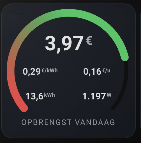

markieboy schreef op woensdag 27 mei 2026 @ 10:16:
Ik heb een reservering geplaatst voor de BalansEnergie batterij. Ik was nieuwsgierig hoe jullie tegen de voorspelling van 1500 euro per jaar inkomsten aankijken?
Nu nog zijn alle inkomsten volledig voor de klant, wat ik begrijp als ik BalansEnergie bel. Maar zodra aFFR aanstaat, start de verdeling: 70% voor BE en 30% voor de consument.
Dat zou betekenen dat zij verwachten dat elke installatie 5000 euro op moet brengen. Dat is serieus geld. Ik heb gevraagd of BE nu al wat kan delen over hun historische opbrengsten, maar dat willen ze niet, omdat dat nog niet representatief zou zijn. Echter als ik dan doorvraag over hoe de prijzen/contracten er voor aFFR uitzien, kan daar ook niet op geantwoord worden.
Hoe kijken jullie hier tegenaan? Achten jullie dit realistisch?
Ik zit er iets anders in. Ik heb commitment voor 2 jaar, en sta absoluut open voor langer.
De eerste twee jaar, mijn business case is de forse besparing in aanschaf, dat is fors meer dan de potentiele handels winst.
Daarnaast, mensen kijken vaak puur naar het geld wat ze VERDIENEN, zien binnenkomen.
Kijk ook naar wat je BESPAARD! As we speak, live vermogen meter vs live (per minuut) onbalans prijs is mijn besparing voor vandaag dankzij PV en accu bij 13,2 kWh verbruik, bijna 4 euro..... Let wel, bij de prijzen van BE, die varieren (bij negatief zet ik besparing op 0, fictief geld, besparing, niet in opbrengsten)
(3,97 DtD, 0,29 euro gemiddeld vanaf 0:00 uur, 0,16 euro kosten per uur bij huidig verbruik en tarief, 13,5 kWh huis verbruik zonder EV en het huidig verbruik 1197 watt)
Afbeeldingslocatie: https://tweakers.net/i/zdfgAWvHlcgoCyXuwOJOYDwIDwA=/fit-in/4000x4000/filters:no_upscale():strip_exif()/f/image/3zFODwF8qZaEb2zjkvGbIuff.png?f=user_large
