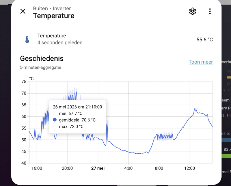

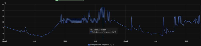

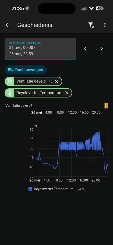

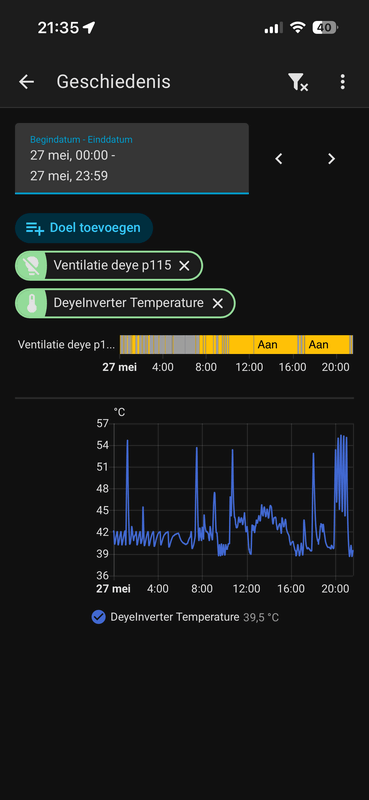

  • vinxion
  • Laatst online: 16-10 21:44
Afbeeldingslocatie: https://tweakers.net/i/Wrfy0-0n6y-Y_Ft69u01BjW1cuM=/800x/filters:strip_exif()/f/image/ajCzu9SRd0YIYCDZV7yU4EjW.png?f=fotoalbum_large

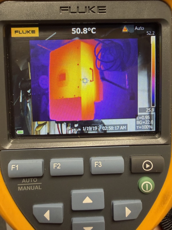

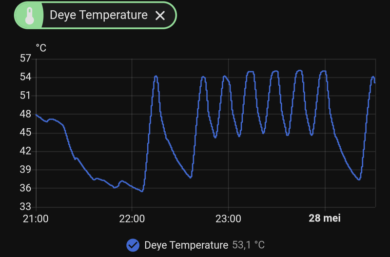

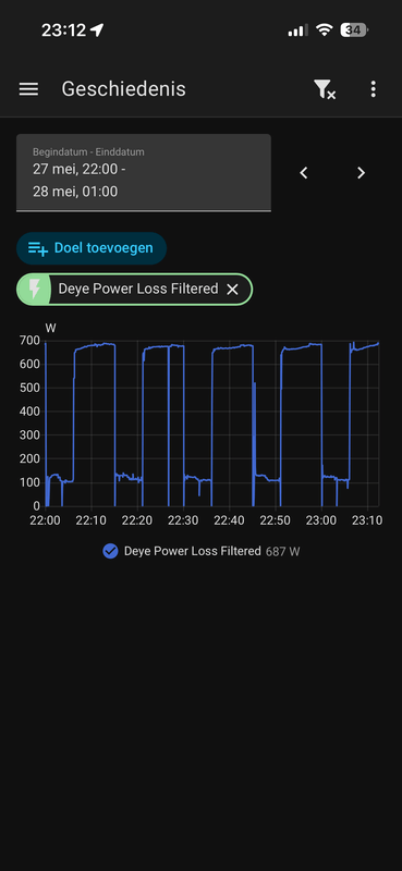

De temperaturen van de omvormer lopen aardig op deze dagen. Hoever kan dit oplopen voor het uitschakelt/gevaarlijk wordt?
  • paQ
Ik heb ze al een stuk hoger gehad :+
maar dan is de voorkant ook wel echt heel heet.
Afbeeldingslocatie: https://tweakers.net/i/NfvPBy_wZeW5IEHGumv_j5I8sTo=/800x/filters:strip_exif()/f/image/7lv4tRM2Jw3BbtXCzKbKuzis.png?f=fotoalbum_large
[ Voor 65% gewijzigd door paQ op 27-05-2026 15:00 ]

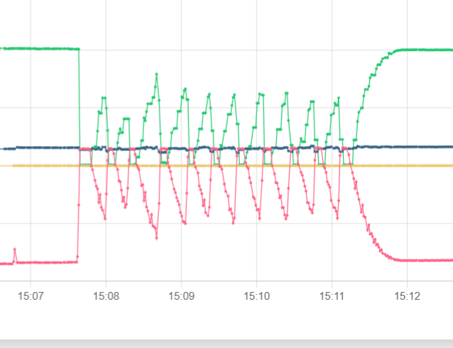

  • Tasteless
  • Laatst online: 08:52

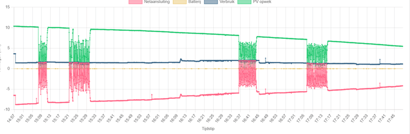

Hebben anderen dit ook? Voorheen werkte het afschakelen van de PV prima wanneer de panelen rechtstreeks op de Deye waren aangesloten. Zelfs bij flink negatieve prijzen was de daadwerkelijke export naar het net vrijwel 0. Nu wordt er echter al afgeschakeld bij -0,55 €/MWh, en bovendien gebeurt dat in een vreemd zigzagpatroon.
Afbeeldingslocatie: https://tweakers.net/i/Z3G-3dkVYMNiYGKr7OHowycX1x4=/fit-in/4000x4000/filters:no_upscale():strip_exif()/f/image/pDMeehGHPHxUnQGy6brJP5px.png?f=user_large
[ Voor 8% gewijzigd door Tasteless op 27-05-2026 15:43 ]
Weheat sparrow P60❄️🔥| LMNT Pura 200L 💧| Tesla model 3 🚗 | 13,7kWp☀️ | 65kWh balans batterij🔋

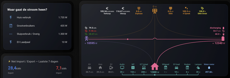

Power van de BE accu - ik zie nu wel weer 9500, nog steeds geen 12000, maar wel hoger.
Het is minder heet, warm...... relatie?
Wel net nog imports op 90 euro / MWh. Auto stond te hard te laden. Maar dan nog..... Accu is 64% SoC.

Tasteless schreef op woensdag 27 mei 2026 @ 15:27:
Ik heb ook de panelen op de Deye ik heb hier nog niet vaker als 1x gezien (geloof dat het toen een test was) dat er wordt afgeschakeld ook niet bij een soc van 100%.
Zat jij ten tijde van het afschakelen op 100% soc?

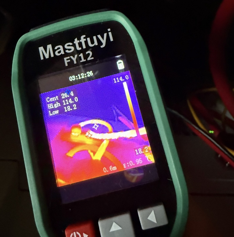

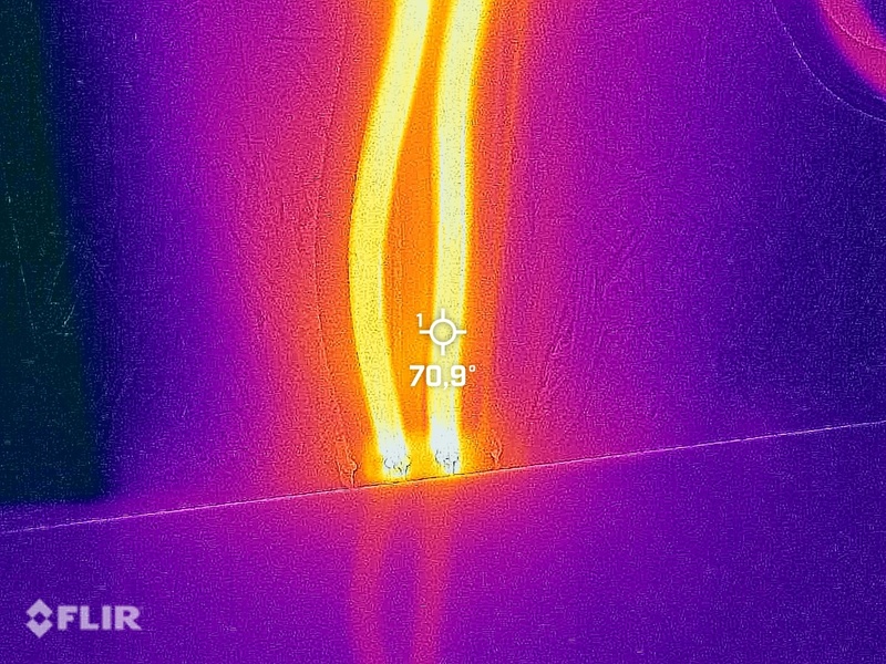

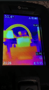

  • Dbm12
paQ schreef op woensdag 27 mei 2026 @ 16:23:
Check zoals aangegeven even de temperaturen aan de achterkant, naast de aansluitpods.

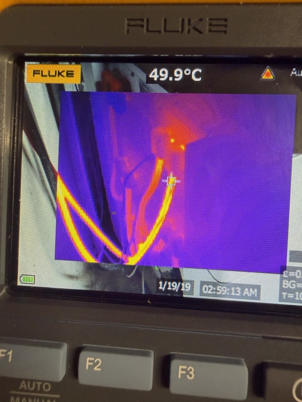

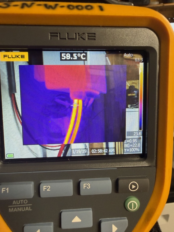

Ik heb met het warme weer na een aantal activaties (het waren er genoeg gisteren en eergisterenavond) ook gekeken naar de temperaturen bij de aansluitingen. En ik schrok daar toch wel van. Bij een diagonaal aangesloten systeem liepen deze op (precies op het contactpunt) naar tussen de 90 - 120 graden bij de negatieve pool. Bij de positieve heb ik waardes gezien van 88 graden. Gemeten met een warmtebeeld camera.
Daarop heb ik Balans gemaild en gebeld. Ze komen ook bij mij langs (volgende week vrijdag) om dit te controleren en ik hoop op te lossen.
Ik heb er nu maar een ventilator op gezet waardoor de temperatuur sneller daalt en er meer luchtverplaatsing is. Vandaag maar even in de gaten houden.
@blue eyes , ik zie echter bij mij nog geen problemen bij export/import op de batterijen. Ik wilde vandaag ook nog even kijken (als er vandaag ook weer veel activaties zijn) wat de batterijen zelf zeggen qua temperatuur (op het display) om te zien of ik daar ook een verhoging zie. Dat was ik vergeten.
Ik heb voorheen niet bewust meegemaakt dat de temperaturen zo hoog werden, ik heb 1x eerder gekeken met de warmtebeeld camera maar volgens mij waren de waardes toen lager….
Ben benieuwd wat de conclusie gaat worden. Ik heb batterijen met een aan/uit knopje aan de voorkant (2de generatie)
  • boyette
  • Laatst online: 14-08 09:15
Dbm12 schreef op woensdag 27 mei 2026 @ 16:37:
Ik heb met het warme weer na een aantal activaties (het waren er genoeg gisteren en eergisterenavond) ook gekeken naar de temperaturen bij de aansluitingen. En ik schrok daar toch wel van. Bij een diagonaal aangesloten systeem liepen deze op (precies op het contactpunt) naar tussen de 90 - 120 graden. Bij de positieve heb ik waardes gezien van 88 graden. Gemeten met een warmtebeeld camera.
Het is dat de brandweer geen inspecties uitvoert bij particulieren anders was de tent al gesloten denk ik
Echt in balans is het in ieder geval niet
  • Wolly
120c klinkt inderdaad als foute boel -O-
  • Dbm12
Wolly schreef op woensdag 27 mei 2026 @ 16:42:
Ter illustratie de foto’s die ik had gemaakt.
Afbeeldingslocatie: https://tweakers.net/i/gerGL183KOCHqJ8pfiu-svz8TIA=/x800/filters:strip_icc():strip_exif()/f/image/BE3bZ5u6rWiRm1ajaPVEzjWJ.jpg?f=fotoalbum_large
Afbeeldingslocatie: https://tweakers.net/i/EDFYXO6bhqpuQc70JibGmHMy7jU=/x800/filters:strip_icc():strip_exif()/f/image/7nDHKZStXCPBFrqqmYVPLcAl.jpg?f=fotoalbum_large
  • blue eyes
  • Laatst online: 21:46
Ga ik nog doen - kan even niet van mijn plek.
Ik heb een pizza oven temp meter :D (kijken of dat werkt :D :D )
Alpha Innotec WP aardwarmte / 19230 WP Sunpower MAX 3 (32 / SMA - 18 / Enphase) 80 kWh BE batterij / vrijstaand huis gasloos / EV 40k per jaar
  • paQ
Dbm12 schreef op woensdag 27 mei 2026 @ 16:53:
Dit kan ook aan de kabel zelf liggen.

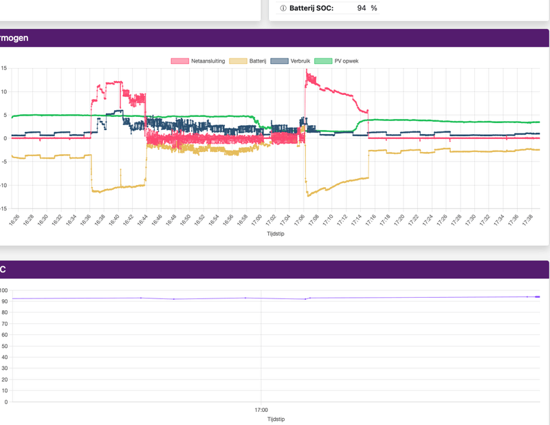

Meer mensen een import om 17:06? heb een soc van 93%? Prijs is ook niet heel bijzonder
[ Voor 23% gewijzigd door ecn1985 op 27-05-2026 17:35 ]

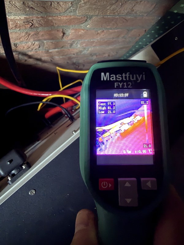

Ja warm wordt het wel. Maar nog niet zo warm als hierboven.
Afbeeldingslocatie: https://tweakers.net/i/Q52PTEzMbcPFEyA2Z8hixyJ3XfA=/x800/filters:strip_icc():strip_exif()/f/image/C7BMzeoFF9vezFyh7600siMb.jpg?f=fotoalbum_large
Afbeeldingslocatie: https://tweakers.net/i/gqY9SjntT-pgJEHMzrFoFS-RJoo=/800x/filters:strip_icc():strip_exif()/f/image/SPzKsfP6a4umaO2ja2d9kia8.jpg?f=fotoalbum_large
Afbeeldingslocatie: https://tweakers.net/i/Rt2vmtipTtSo6stpcH0ox3BnZMA=/800x/filters:strip_icc():strip_exif()/f/image/oUjBzeYBIaHie0nbdRPCLLDO.jpg?f=fotoalbum_large
[ Voor 90% gewijzigd door Guido7619 op 27-05-2026 17:36 ]
  • ecn1985
  • Laatst online: 19:04

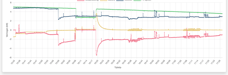

Afbeeldingslocatie: https://tweakers.net/i/7cn8sicqIo2cKWbXhCBmfJA9JNE=/800x/filters:strip_exif()/f/image/A0kBsZagBvFYFSyKm0P67kwh.png?f=fotoalbum_large
Waarom zie ik bij de laatste 2 mports het aantal kW wat de battery ingaat zakken?
Pana WH-MDC09J3E5 | 32 x 400wp Risen Solar | Byd Atto 3 | Balans energie 48,2kWh batterij
  • Wolly
Guido7619 schreef op woensdag 27 mei 2026 @ 17:35:
Heb je dit gemeten na 3 of 4 activaties na elkaar?

  • paQ
ecn1985 schreef op woensdag 27 mei 2026 @ 17:40:
work in progress
Bij mij gebeurde er weer andere dingen
Afbeeldingslocatie: https://tweakers.net/i/o58YfXOdXU-wPCpKVS0LWhd_LYk=/800x/filters:strip_exif()/f/image/BqWrLV0PzTa96n96AkQDqe9K.png?f=fotoalbum_large

  • Guido7619
  • Registratie: April 2018
  • Laatst online: 20:29
Wolly schreef op woensdag 27 mei 2026 @ 17:41:
Dat hou ik nog niet zo bij al die activaties. Maar het was na een uurtje de EV opladen en daarna ging de accu weer volle bak importeren.
  • Tasteless
ecn1985 schreef op woensdag 27 mei 2026 @ 16:36:
SOC op 100% inderdaad maar dit is eigenlijk altijd zo. Het zou wat zijn als ze de PV productie stoppen terwijl er nog ruimte in de batterij is :). BE leest mee dus hopelijk fixen ze dit zodat het weer als vanouds werkt.

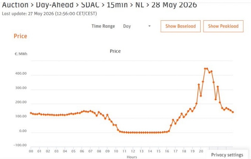

  • Get!em
Get!em
Oh die ja!
Morgen leuke day ahead , ook weer leuke onbalans?
Onbalans vaak te verwachten op de grote prijschange momenten van day ahead.Afbeeldingslocatie: https://tweakers.net/i/xVcCQYcMeaWD6H3e_Ew2JMPlL3g=/800x/filters:strip_icc():strip_exif()/f/image/HyyM01HXx4GDJCisN7Qp0MO2.jpg?f=fotoalbum_large
  • ecn1985
Tasteless schreef op woensdag 27 mei 2026 @ 18:02:
Wat ik zelf vreemd vind is dat ze hier niet afschakelen bij een soc van 100% zitten ook op de Deye aangesloten. Zal het nog eens goed in de gaten houden de komende tijd. Als even niet meer de 100% aangetikt. Nu net tot 99% gekomen en net een export gehad dus zal vandaag wel niet meer gebeuren.

Hmmmm interessant. Laat in de middag wat imports tot 100%… ik zie niet eens zo extreem in de prijs historie…
Daarna wat exports… nu 96% maar hij laat de Solar nu naar het net lopen….
Ik nie snap?

Wat was de prijs op dat moment? Als de prijs positief is zou je toch blij mogen zijn als BE bij 96% je stroom ipv de batterij in met omvorm verlies en batterij slijtage gelijk het net op stuurt? ... daarnaast is het toch ook normaal dat bij 96% het meeste al het net opgaat omdat het restje langzaam geladen gaat worden..
[ Voor 10% gewijzigd door ibak op 27-05-2026 19:28 ]
  • Ronald
  • Laatst online: 21:56
Er stond maar 50W (discharge) op de omvormer, rond de 2kW het net op.
Onbalans afregelen en opregelen waren positief, maar hoe zit het daadwerkelijk? Is er geen verband met de opregelen/.afregelen vermogen parameters? Het was aan het fluctueren tussen op en afregelvermogen.

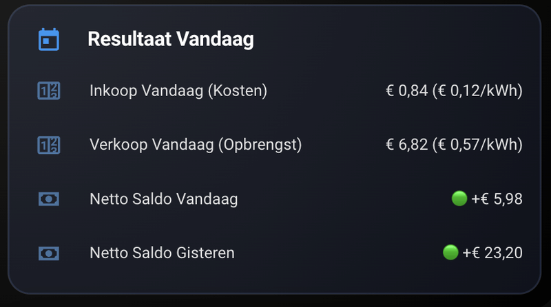

De exports moeten nog komen, maar de opbrengst tot nu toe, gemiddelde van 57 cent, te danken aan vannacht 1 uur denk ik?
Afbeeldingslocatie: https://tweakers.net/i/I8VCoys5vuuCxv5pcUt0vYYkTtk=/800x/filters:strip_exif()/f/image/7qitwMW6Kby8zfO66Eo8XY25.png?f=fotoalbum_large

  • ecn1985
Dbm12 schreef op woensdag 27 mei 2026 @ 19:07:
Eens, maar goed dat ze volgende week vrijdag langs komen. Kunnen ze dat meteen controleren/testen en hopelijk alles correct maken. Uiteraard laat ik de uitkomst weten. Nu met de ventilator erop lijkt het wat meer onder controle. Het helpt ook dat het veel minder warm is dan gisteren. Maar met een SOC van 96% nu is er ook veel meer verkoop potentie als de prijzen weer net zo mooi worden als gisteren :-)
Heb ook even gemeten zojuist na 2x een export, meet rond de 50gr op de aansluiting van de battery.
Afbeeldingslocatie: https://tweakers.net/i/KWx7TIUNM4QLVpHH0ZuQPGOX0XI=/fit-in/4000x4000/filters:no_upscale():strip_exif()/f/image/2mW7UIy6BllD4yPxdXQTvdGv.png?f=user_large

ecn1985 schreef op woensdag 27 mei 2026 @ 20:39:
Ik heb net ook weer gemeten, met de pizza temp meter (die maandag nog keurig 395 liet zien :D :D ) . Tussen de 22 graden (de onderste) en 38 graden voor de bovenste.
Volgens mij weet ik nog wel iemand met een andere meter. Maar zou gewoon goed moeten zijn, de internet pizza meter gaf ook iets van 390 aan. Voor trend, indicatie prima lijkt mij dan toch? En lage temps....
Is natuurlijk onzin - niet voor bedoeld :D :D :D
Je mag hem altijd komen lenen hier als het nodig is ;)

Hier ook gemeten voor de liefhebber als referentie na 5 activaties
Afbeeldingslocatie: https://tweakers.net/i/Gc2d1q-uxx6OQqEwidbOXMSx9mc=/x800/filters:strip_icc():strip_exif()/f/image/QYVL46JES2XAVcACHy1Vlee0.jpg?f=fotoalbum_large
Afbeeldingslocatie: https://tweakers.net/i/pD6ZJhgaGwdr7GGreZg0QyICyHc=/x800/filters:strip_icc():strip_exif()/f/image/UPVecLC86S7a4tdKlUwJKPTz.jpg?f=fotoalbum_large
Afbeeldingslocatie: https://tweakers.net/i/WROE1jzIh4m4Lz9kWerw79Q21Tg=/x800/filters:strip_icc():strip_exif()/f/image/6uW8QIZ8Q760eGcS8Ycpl45e.jpg?f=fotoalbum_large

  • Maartinho
Veel posts over temperatuur de laatste dagen, ook niet gek gezien de aanleiding, maar wat is nou 'te warm'? Bij mij hangt hij in de schuur, ongeveer 10m2, geen actieve koeling. Soms deur open soms niet. Liggen ook nog panelen op. In de schuur zal het in de zomer gerust 40gr+ worden. Ik heb geen temperatuur meter, voel af en toe is. Is dan wel aardig warm, zal wel 50 gr zijn ongeveer. Accu pakketten voelen helemaal niet heel warm aan.
Is dit iets om me zorgen over te maken? Mijn gevoel zegt dat het wel los loopt namelijk, maar dat gevoel laat niet perse lijden door enige vorm van kunde :)

Maartinho schreef op woensdag 27 mei 2026 @ 21:17:
Hier voelen ze ook niet warm, de accu. Volgens HA is dit dan ongeveer 26 - 31 graden.
De omvormer voelt wel een stuk warmer, gaat dan hier nu naar 55 graden max.
Moet prima kunnen, maar als je met weinig middelen het koeler kan krijgen is dat altijd beter ;)

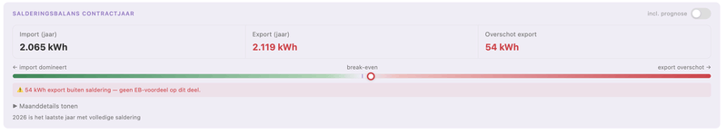

@paQ
wat vroeg je mij om te controleren? Ik heb nu het overschot in je plugin staan :)
Afbeeldingslocatie: https://tweakers.net/i/4e38ecTuS0Q_HbcOTY_vrbGmMOw=/800x/filters:strip_exif()/f/image/1jrrtmjXYlOowybTFWtttosO.png?f=fotoalbum_large

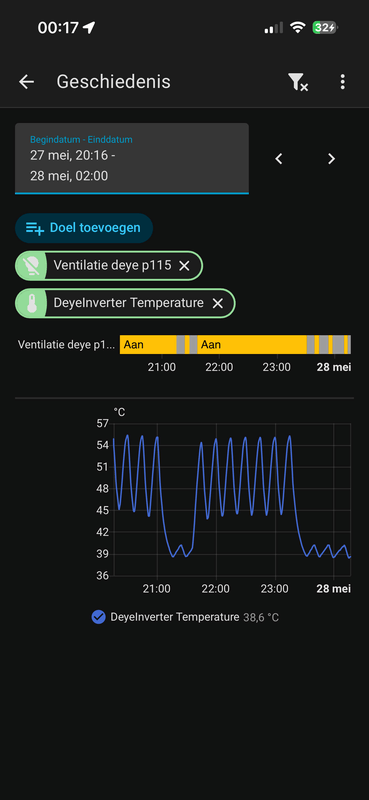

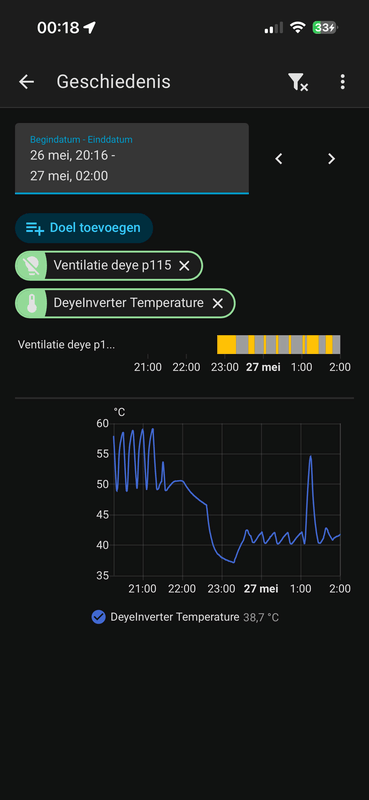

Zoek de verschillen. Met en zonder ventilatie van 3 redox 120mm in de 3d print .
Afbeeldingslocatie: https://tweakers.net/i/dKqMV_eyAcD0wp6n2MeoybFKkkE=/x800/filters:strip_exif()/f/image/4g8IGpmYTq1gsMs5zmpLKirj.png?f=fotoalbum_large
Afbeeldingslocatie: https://tweakers.net/i/3BDuPT6LL4pnhnZGz2X42VaB_6M=/x800/filters:strip_exif()/f/image/4z1Qmrh30JZ63Qxw5HkRWGIt.png?f=fotoalbum_large
Afbeeldingslocatie: https://tweakers.net/i/ikYqRPGTZVdDUgoY430DIAmziVQ=/800x/filters:strip_icc():strip_exif()/f/image/yACzh2ztwfcAvuk5DNGktWvU.jpg?f=fotoalbum_large
Op dinsdag 26 mei was het uitzonderlijk zomers en landelijk de warmste 26 mei sinds het begin van de metingen, met tropische temperaturen tot lokaal 32 à 33 graden. Woensdag 27 mei zorgde een weersomslag voor een flinke temperatuurdaling, waarbij het landinwaarts afkoelde naar zo'n 16 tot 21 graden en er meer bewolking was
zoek de verschillen :9

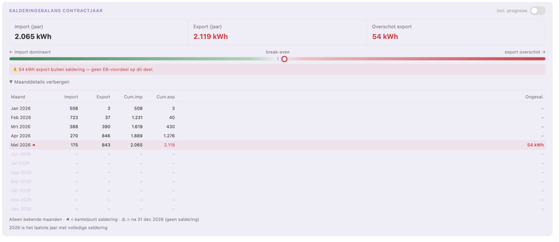

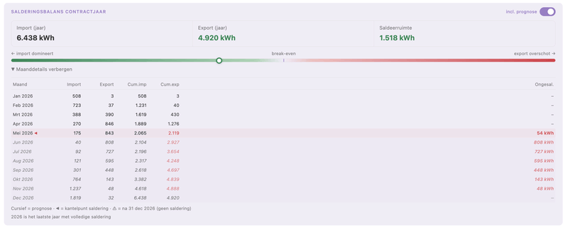

@paQ
Top, en dat wordt als het goed is alleen op de overzichtspagina berekend met een nacalculatie, yes?
aub
Afbeeldingslocatie: https://tweakers.net/i/lVjxVe5wpYUK6FhBuJDakKrvXTQ=/800x/filters:strip_exif()/f/image/V0zUF4uCxxNzbCSSucEiMRmV.png?f=fotoalbum_large
Afbeeldingslocatie: https://tweakers.net/i/fUEOk2YZgQ50wlN3UpUG5cpT8Yw=/800x/filters:strip_exif()/f/image/hY5bu2EUoFcWtNJOFcL6gBS9.png?f=fotoalbum_large
Uiteraard, maar de Deye is behoorlijk koeler gebleven. Ondanks overdag ongeveer dezelfde belasting qua vermogen door pv productie. Temperatuur ik de garage was niet super veel koeler. Buiten temperatuur in tuin was 33c gister, 26c vandaag op mijn meteostation

Ik merk dat telkens bij een export mijn totaal huis verbruik ineens met 1000 watt omhoog gaat.....
Deze ongeveer 1000 watt zie ik ook precies wat de P1 meter meet en wat de Deye batterij load aangeeft.... Is dit dan bij benadering het verlies, de omzetting? 1000 watt van de 12000 watt?
Ik zal eens later 2 HA helpers maken, p1 en Deye naast elkaar, en dan mee laten lopen en kijken wat deze beide meters doen aan levering in die 9 minuten.... Idem voor het huis.
Afbeeldingslocatie: https://tweakers.net/i/JvvFAb-vH2t8M2GyN3Ay-iqWGW8=/800x/filters:strip_exif()/f/image/4MxHEwr06LEsNXFWM3ESjS77.png?f=fotoalbum_large

  • paQ
Ja kan goed hoor. ca 1000W. procent of 8~9.

blue eyes schreef op woensdag 27 mei 2026 @ 22:43:
Solarman integratie heeft die berekening al gedaan met verschil tussen Battery power, Load Power en Grid power.
Power Losses. Ik heb er even een filter op gezet ivm de uitschieters door verkeerde readings op modbus.
Deze zit tov p1 meter en mijn Homewizard op de load wel nog iets aan de lage kant, maar dat scheelt nog 50-100W op de piek momenten.

  • paQ
Die solarman meet echt wat te laag.
Ik meet 980-1000 tijdens een export nu.
  • Wolly
paQ schreef op woensdag 27 mei 2026 @ 23:33:
1000W gegenereerde warmte die je weer weg moet ventileren.
  • Get!em
Get!em
Oh die ja!

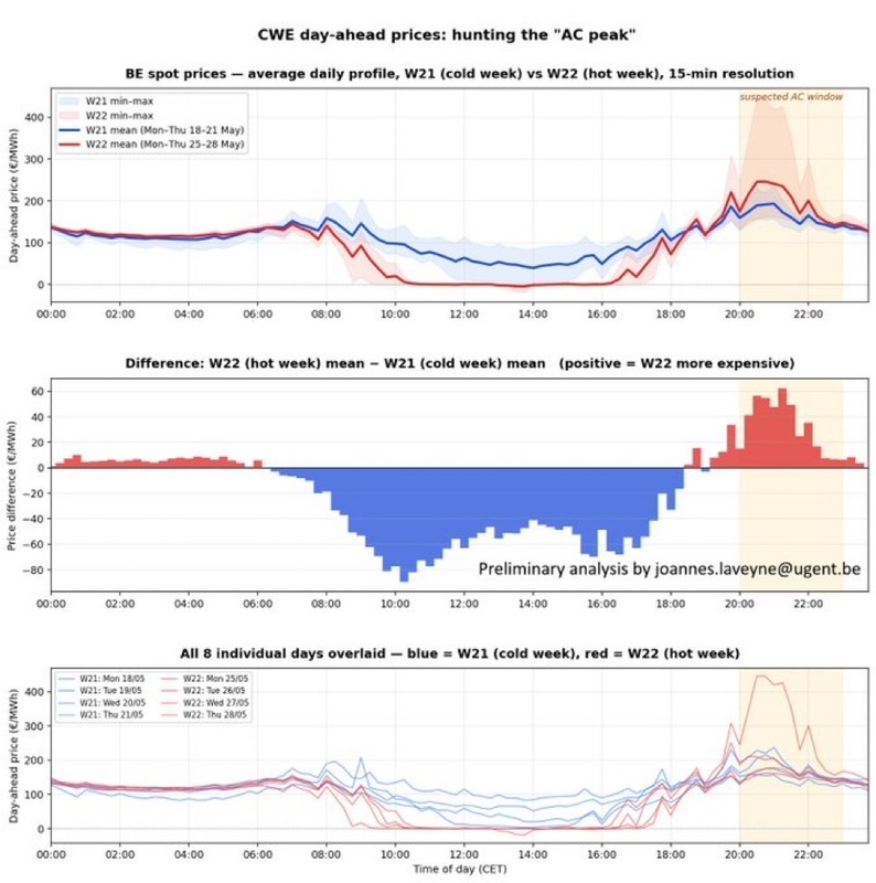

De reden waarom de prijzen gisteravond en meer deze week na de avondspits zo hoog waren, hoger dan vorige week: airco piek na een zeer warme dag, toen de zon onder ging. Situatie België, maar Nederland komt er goed mee overeen.
Afbeeldingslocatie: https://tweakers.net/i/Faf9LXNH_82L_uqc_BBnkSXZl3k=/x800/filters:strip_icc():strip_exif()/f/image/VU0kr4CKCa9liHdsUikzvsDs.jpg?f=fotoalbum_large
  • zunrob
Get!em schreef op woensdag 27 mei 2026 @ 21:37:
Leuk dat je dit deelt! Heb je nu nog steeds activaties? Ben benieuwd hoe het nu, na nog veel meer activaties uitziet. Ik denk namelijk dat die temperatuur toch wat stijgt (zie laatste stuk van jouw plaatje van vandaag).
  • KoningSlakkie
  • Registratie: November 2015
  • Laatst online: 21:43
fenrir schreef op woensdag 27 mei 2026 @ 22:27:
Hier komen ze binnenkort iets aan een BMS doen, zodra de SOC onder de 2x% komt dan wordt er constant van het net stroom binnengehaald.
Dit overigens op mijn verzoek, ik heb er over moeten bellen want via e-mail had ik na 2.5 week nog geen reactie ontvangen. Hoop dat ze dan ook meteen de accu’s kruislings aansluiten.
Dit is ook bij mij het geval. Onder de 25-20% dipt hij oppeens naar 17-15% en gaat dan vervolgens alles van het net. Wel een beetje vervelend want zo heb ik gewoon veel minder energie beschikbaar dan ik zou verwachten van deze accu. Ik dacht dat het een keuze was om deze buffer te houden om mij te beschermen tegen extreme prijspieken. Maar weet nou niet of dit het geval is.
Ik moet ook maar eens een mailtje gaan sturen denk ik. Hoe leeg wordt de accu ontladen bij de rest hier?
🏠 Full Electric A++++ | ♨️ L/W-WP | 🌬️ WTW | ☀️ 12×455 ZO + 12×460 NW | 🔋 64 kWh/12 kW | 🚗 EV AWD 75 kWh | ⚙️ HASS/EVCC | 💾 60 TB NAS | 📷 FF/.ARW | 🎮 PS5 |
  • Get!em
Get!em
Oh die ja!
zunrob schreef op donderdag 28 mei 2026 @ 00:00:
Afbeeldingslocatie: https://tweakers.net/i/RfF6ab4IutHc8zmEqCDzXiMp-_k=/x800/filters:strip_exif()/f/image/kDyucctR7sK9z0CGcDf9OmMr.png?f=fotoalbum_large
Afbeeldingslocatie: https://tweakers.net/i/LYf1ab5UjgTGmimFQLk9EVqiKR8=/x800/filters:strip_exif()/f/image/swlYDC9qjqHlWb1BTAjnBAEa.png?f=fotoalbum_large
  • zunrob
Mooi. Ik heb er vanavond ook 3 fans onder gehobbied, zonder 3D print. Ze zitten er sinds 22:30u volgens mij onder. Ik was eigenlijk van plan ze continu te laten draaien. Waarmee je de Deye dus verder afkoelt.
Afbeeldingslocatie: https://tweakers.net/i/rZAl5QFWHCxuzIJBN2LCamCqLlc=/800x/filters:strip_exif()/f/image/0n7NEoWygt6M2yNunch4hS3v.png?f=fotoalbum_large
Overigens koele we hiermee natuurlijk vooral die vinnen op de achterkant van de Deye. Ben benieuwd hoeveel het nu echt scheelt, en dat is lastig te vergelijken vanwege andere buitentemperatuur, activaties etc.
Edit: je ziet goed bij zowel jou als mij dat vooral de interne fans ervoor zorgen dat de temperatuur snel omlaag wordt getrokken.
[ Voor 19% gewijzigd door zunrob op 28-05-2026 00:35 ]

Ik heb het systeem nu exact 3 maanden. Even de statistiekjes.
Door de Deye zelf is het verlies gerapporteerd op 420kWh. Echter, als ik kijk naar wat er via de door mij gemeten meters op de in en uitgangen van de Deye zit (Grid P1, Homewizard 3f op load) dan is er nog een niet gerapporteerd / onverklaard deel die ik in mij plaatje onder Direct In en Direct uit heb gezet. Deels is dat de stroom die via de Deye loopt van mijn 3 fase PV productie naar de 1 fase EV charging en ander gebruik zoals warmtepomp. Als ik daar de in en uit van elkaar aftrek en het verlies van 420 bovenop zet, dan kom ik op 525kWh verlies in 3 maanden. Tov wat er geladen is op de batterij is dat iets minder dan 20%. Tov van mijn huisverbruik/consumptie is het ook 20% (toevallig omdat consumptie evenveel is als battery charge). Valt dus netjes binnen de lijn van verwachting met een batterij, al blijft het wel een forse hoeveelheid die als je het doorrekent, op 2500-3000kWh gaat komen (in zomer zal het percentage lager zijn door direct PV verbruik en in winter hoger, omdat alle verbruik geimporteerd wordt via batterij).
Financieel:
Gemiddelde inkoop/import (kaal en volgens balans dashboard): €0,017/kWh.
Gemiddelde verkoop/export (kaal/dashboard): €0,19/kWh.

  • paQ
Je zult zien dat ontladen meer verlies kost. In de winter maanden lag het verlies ook veel lager. Er was amper arbitrage.
  • jeeedeee
  • Laatst online: 20:48
Toch wel flinke verliezen... Ik ben eigenlijk wel benieuwd hoe straks bij aFFR de verliezen verrekend worden, stel 1000 kWh import, 1000 kWh export. Daar krijg je vergoeding over, echter de conversieverliezen, neem b.v. 100 kWh verlies die dan optreed is dit dan de stroom wat we zelf gaan afnemen als zijnde 'normale' stroomafname?
  • paQ

Eergisteren weer een goede dag zo te zien? 16 Euro volgens de BE site (zonder plugin van PaQ )
€13,20 volgens default dashboard, met PaQ aan: €19.
