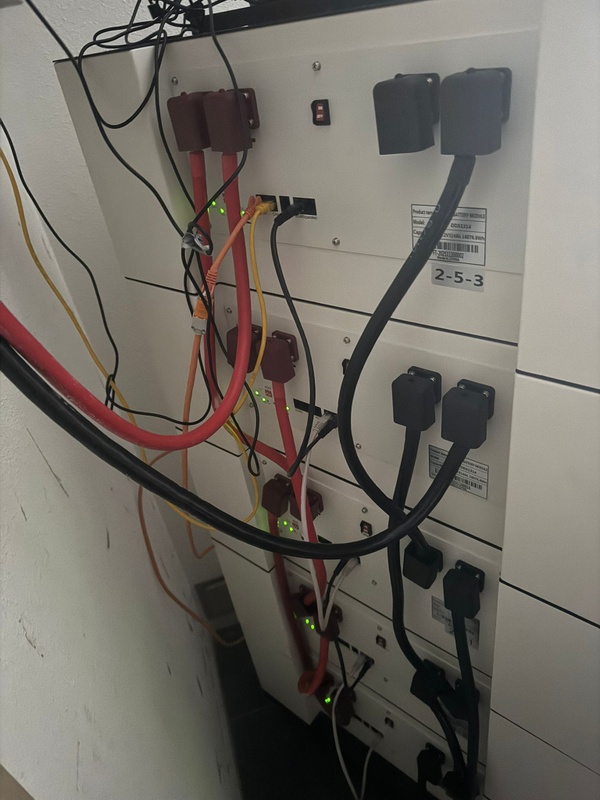

Afbeeldingslocatie: https://tweakers.net/i/M3akDWi_7VlCdfkR7ZCBeR-W190=/800x/filters:strip_icc():strip_exif()/f/image/PqU0RBXVdjUTKQBRwydm1mdR.jpg?f=fotoalbum_large Momentsleutel is bezorgd, is al bekend met hoeven kracht de bouten op de accu's aangedraaid moeten worden?
En gewoon de rode kabel van de bovenste accu op de onderste aansluiten of moeten de accu's onderling ook nog anders aangesloten worden? Ik heb 3 accu's

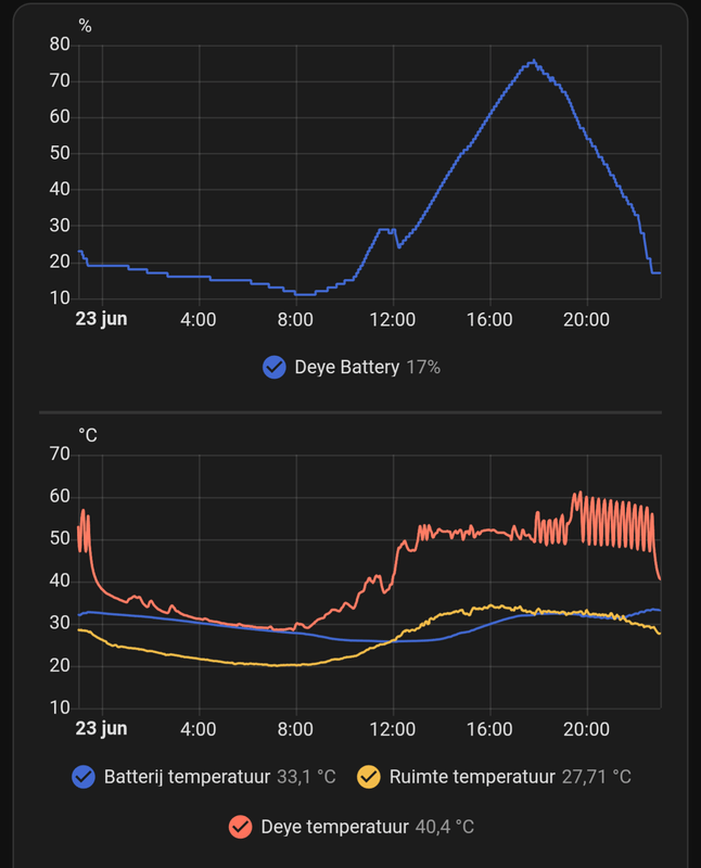

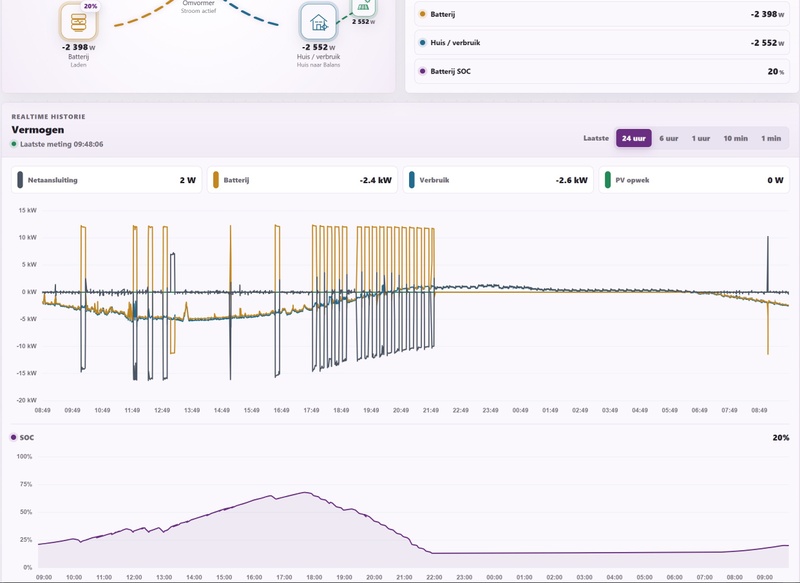

@paQ als beloofd de foto, heb even tijd gevonden.
De accu is nu fors aan het leveren, 11500 watt. kabels worden lauw...... Ik douche vele malen warmer :D
Amperes blijven wel erg verschillen. SOC ook, gisteren was nr 5 het laagst, nu het hoogst, fluctueerd best wel.
Ik zie het systeem wel presteren, goed laden, goed ontladen, niet extreem heet. Als ik niet zou meten zou ik het niet weten en geen vragen hebben....
Afbeeldingslocatie: https://tweakers.net/i/u0uKjKevWtgHhMZ7NHTb4phANAs=/x800/filters:strip_icc():strip_exif()/f/image/VnKFNEhCkSXgFIKJh76F4Huv.jpg?f=fotoalbum_large
[ Voor 30% gewijzigd door blue eyes op 23-06-2026 18:20 ]

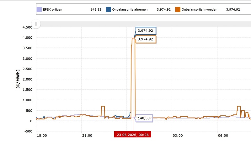

Ze hebben vandaag 's ochtends al veel verkocht, zodat er 's avonds niet veel meer over was. Ik zit nu al o 13%. Hij is vandaag niet voller geweest dan 45%. Hopelijk morgen wat meer in de tank.
Balans Energie 48,2kWh batterij | 7.395 Wp Enphase | Vaillant aroTHERM Plus 75
  • Get!em
Get!em
Oh die ja!
Man man, al tijden €4/kWh en hier dus ook leeg.
Overdag en zelfs rond 17u veel verkocht voor 10-14cent….
[ Voor 38% gewijzigd door Get!em op 23-06-2026 22:00 ]

Soc 14% haalt stroom van het net,zonde bij 64 kwh batterij. Vandaag 40 kwh ontladen.
  • zunrob
loper schreef op dinsdag 23 juni 2026 @ 23:51:
Wat geven je individuele modules aan?

  • Source90
  • Laatst online: 11:50
Hier wat groter verschil. De onderste zit (nog steeds) ruim 10% lager waardoor de toren stagneert op 15%.
Out of de box denkend (geen kennis van deze materie, daarom de vraag. Don't shoot me :+)
- Kan ik de onderste batterij (al dan niet tijdelijk) "Master" maken door de UTP, dipswitches en eventueel omdraaien kabels met de bovenste?
of
- De overige drie accu's (die allemaal netjes binnen de 1% van elkaar zitten) tijdelijk uitschakelen (al dan niet de onderste master maken, of de andere geheel afkoppelen) om met de PV van morgen tot hetzelfde percentage te laden als de overige?
  • paQ
Ze hebben geen onderlinge balancing. Je kunt wel je dc traject omkeren.
  • morlune
Hier de trigger op 10% waarbij een laadactie werd geactiveerd.

Hier ook rond 2:00 uur de 10% SoC aangetikt, al het huis verbruik kwam toen nog steeds uit de batterij. Na aantikken van de 10% werd wel vrij snel een 5 minuten import gestart, paar uur later nog een keer.
Wel vreemd om te zien dat bij sommige bij 15% het verbruik al uit het net komt.in het verleden heb ik 1x 5% gezien, daarna kwam alles pas uit het net.

Vannacht is bij mij de SOC op 12% blijven hangen. Activaties gingen door tot 13%. Ik had de airco niet aan gelaten want zou vandaag nog meevallen in de nacht, dus ramen open.
Individuele batterijen zijn rond de 11,5% als laagste waarde gekomen. Maar 0,0 imports gehad.
Nu deze ochtend de airco vroeg aangezet en door panelen op Noord loopt er alsnog stroom de accu in. Vanavond laten we de airco wel aan dus zal ook ik, als de prijzen althans weer zo hoog worden, ook eens van het net moeten gebruiken in de nachtelijke uren. Hopelijk valt de prijs dan mee.

  • epicfailguy23
Wellicht is BE nu echt aan het 4d schaken en wacht heel NL op de 21:00ish met dumpen van stroom. dan gaat BE de stroom exporteren rond 19:00. Wij klagen steen en been en rond 21:00 dikke aFRR vergoeding + laden tegen negatieve prijzen omdat iedereen de hoofdprijs wilt :+ :7
12,4kWp zon: Z.O. 6300WP Z.W. 6160WP |Balans energie 48,2kWh batterij |
  • paQ
epicfailguy23 schreef op woensdag 24 juni 2026 @ 13:44:
aFRR of onbalans? ;) (het is jouw PV stroom)
  • QuarkuS
  • Registratie: December 1999
  • Laatst online: 22-10 16:30
Afbeeldingslocatie: https://tweakers.net/i/uuApa6_brXScJXfe8lxlXy4cTug=/800x/filters:strip_exif()/f/image/phVU14h16oNMBYeBucrPKdPg.png?f=fotoalbum_largeDie bovenste batterij kan wel 20% voller raken dan de onderste. Maar de kabels zijn niet lang genoeg om diagonaal aan te sluiten helaas. Toch maar nieuwe kabel halen? En als ik dan toch nieuwe haal, dan maar direct 70mm2? En als ik de kabel van batterij -> DC schakelaar naar 70mm2 haal, moet eigenlijk ook direct de kabel van DC-schakelaar -> DEYE. En dan toch ook maar direct een busbar erbij? Gaat wel weer aardig in de papieren lopen. Wat is wijsheid?

QuarkuS schreef op woensdag 24 juni 2026 @ 13:52:
[Afbeelding]Die bovenste batterij kan wel 20% voller raken dan de onderste. Maar de kabels zijn niet lang genoeg om diagonaal aan te sluiten helaas. Toch maar nieuwe kabel halen? En als ik dan toch nieuwe haal, dan maar direct 70mm2? En als ik de kabel van batterij -> DC schakelaar naar 70mm2 haal, moet eigenlijk ook direct de kabel van DC-schakelaar -> DEYE. En dan toch ook maar direct een busbar erbij? Gaat wel weer aardig in de papieren lopen. Wat is wijsheid?
70mm2 is overkill als je van busbars naar accu's gaat. Echt.
50mm2 werkt ook prima tussen Deye en een busbar.
Mijn punt is meer: als je afkunt met 2 busbars en nog 1 of 2 extra interlinks, dan ben je denk ik nog goedkoper af dan 2 langere 70mm2 kabels die je diagonaal aansluit.

  • GerritFrans
  • Registratie: Januari 2026
  • Laatst online: 22-10 22:58
paQ schreef op woensdag 24 juni 2026 @ 14:00:
Dat die 70mm2 van elke batterij direct naar de busbar overkill is, ben ik met je eens, maar van de busbar naar de deye is 70mm2 zeker aan te raden! Die 70mm2 blijft bij mij mooi ruim onder de 50 graden bij "vol gas", 90 mm2 zou hier eigenlijk theoretisch het beste zijn, maar wel wat lastiger voor de montage in de Deye. Grommet is te klein, en het M10 oog moet je wat smaller maken, anders past hij niet goed
  • paQ
GerritFrans schreef op woensdag 24 juni 2026 @ 14:33:
Ja dat ben ik met je eens. Maar inhakend op 'de kosten lopen aardig op' Zou ik mijn heil zoeken in de busbar weg zonder de langere kabels voor hele dure 70mm varianten te vervangen.
