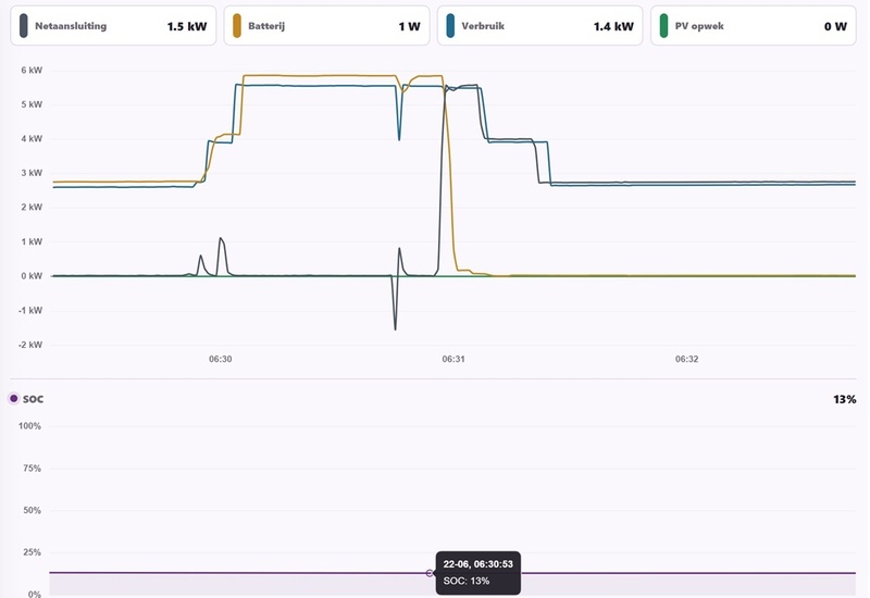

Mitchelllll schreef op zondag 21 juni 2026 @ 12:38:
Wat zijn de verdiensten met aFRR erbij jongens? Ik baal als een stekker nu. Denk dat ik toch eens ga kijken naar dat watmtefonds
Afbeeldingslocatie: https://tweakers.net/i/RfKwoJQdsGK4vD2jjQPmnVGzvrc=/800x/filters:strip_exif()/f/image/gYtv1s9HQA0fAOfr2ukh3g33.png?f=fotoalbum_large :+
Ik had nog wel een automation aan staan die export solar bediende op basis van balansprijs, dus die heb ik nu uit staan in geval die door balans wordt bediend.
[ Voor 11% gewijzigd door scoobs op 21-06-2026 13:46 ]

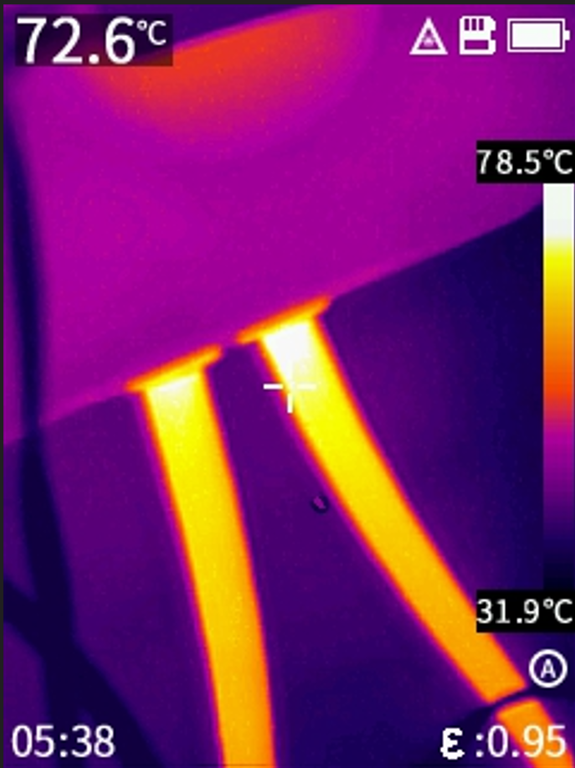

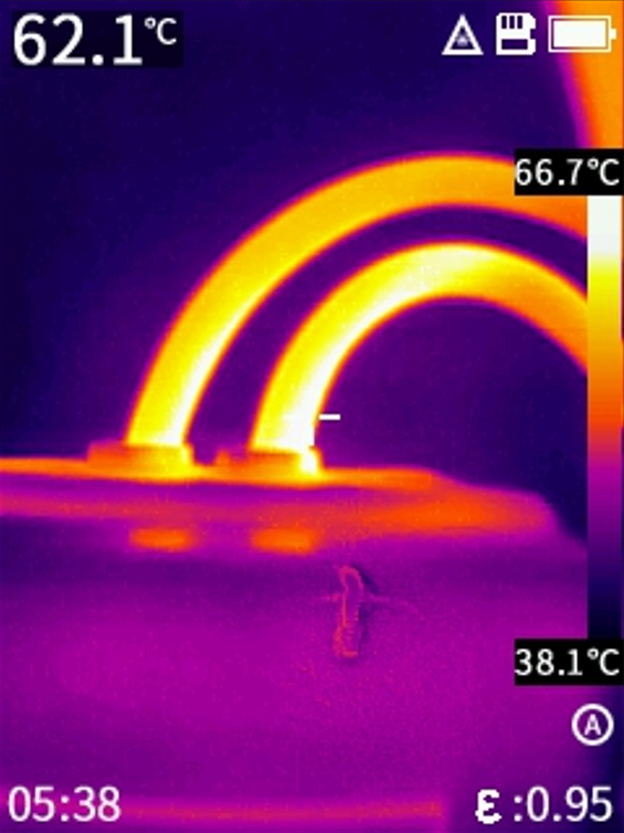

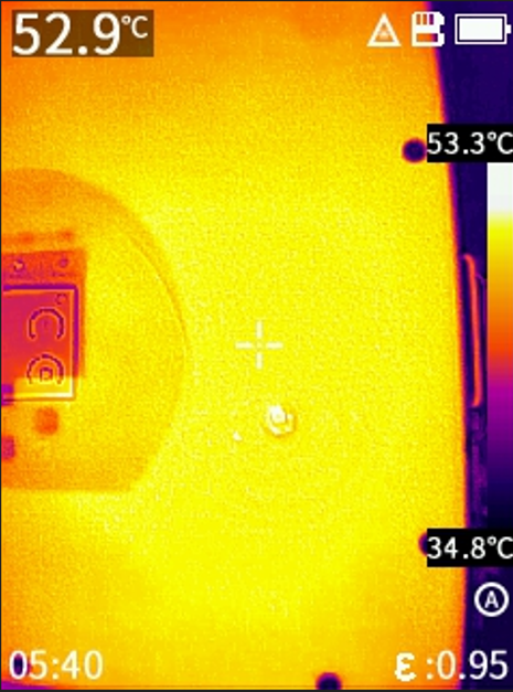

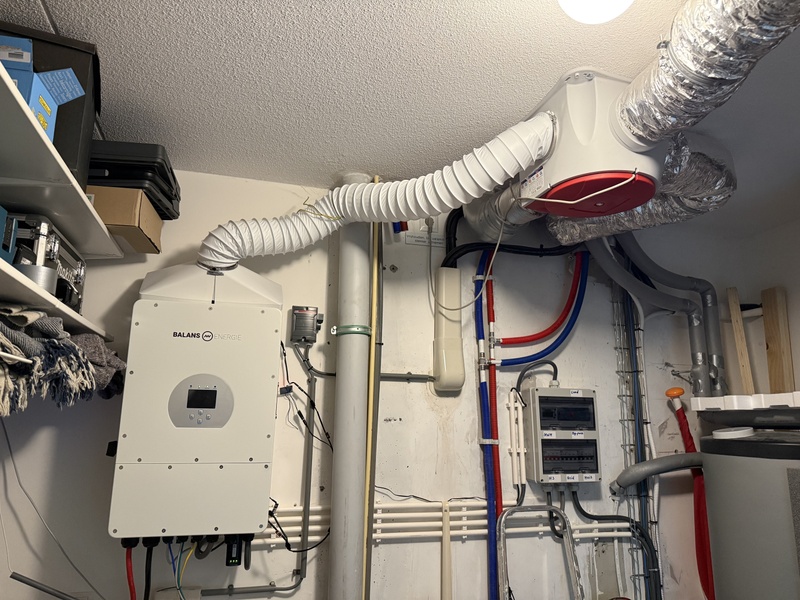

  • Metalrick
  • Laatst online: 21-10 21:25
Metalrick
tcpdump ninja

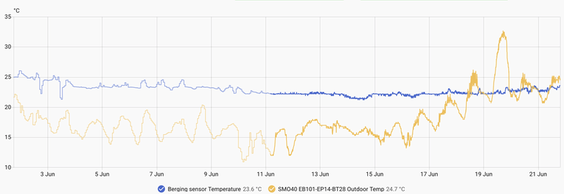

Aangezien koeling een hot topic is op dit moment, en ik al wat vragen in de DM kreeg, zal ik mijn koeling-update eens plaatsen.
Nadat ik eerst bovenop 3x14cm fans heb geplaatst (met deze print: www.printables.com/model/1332588-additional-cooling-deye-20kw-pwm-added) en 4x 9cm fans aan de onderkant (met deze print: https://www.printables.com/model/641124-fan-mount-deye-81012kw-lufterhalterung-deye-81012k/related) viel het mij op dat de temperatuur in mijn berging nogal omhoog ging, niet gek want het is een gesloten ruimte. Dit begon in mei wat irritant te worden met de hoge temperaturen.
Aangezien mijn MV box in dezelfde ruimte hangt, en daar nog een slot op vrij was ben ik met Claude gaan spelen om een soort schoorsteen te maken die ik bovenop mijn print met 3x14cm fans kon zetten wat naar een 12cm slang kan gaan.
Na 13 iteraties kwam de volgende scad file eruit: https://aaqc-my.sharepoint.com/:u:/g/personal/rick_zondervan_org/IQCMcaUKMlacRpFXvyPGKYM1AWnMlamEXFFOM3t1MYatMwo?e=91qnOh
Wederom @SlinkingAnt lief aangekeken (O+) en een dag later kon ik gaan spelen met foamtape en ducttape om de boel bij elkaar te houden. De print had iets breder gemogen voor de pasvorm maar het werkt goed. De impact op de temperatuur in de ruimte bij import en exports is een stuk minder dan eerst, ook slaan de fans van de Deye minder vaak aan. Als ik de mv box op volle kracht laat draaien dan daalt de temperatuur van de Deye en direct :)
Zo'n statement heeft natuurlijk data nodig:
Temperatuur in mijn berging + buitentemperatuur. De boel is op 10 juni aangesloten aan mijn mv-box.
Afbeeldingslocatie: https://tweakers.net/i/4xr9rCcYD9cnJrfniDUEqCtFRr8=/800x/filters:strip_exif()/f/image/voNPsYbuTUwb07cCE6icaE77.png?f=fotoalbum_large
De temperatuur van de Deye zelf is nog lastig in te schatten, even wachten tot Homeassistant de data omzet naar lange termijn stats.
Afbeeldingslocatie: https://tweakers.net/i/ONNqdhoxTHA9Nwb05croLh-o9xA=/800x/filters:strip_exif()/f/image/i3UVmwuoJd1aCBdcsygkbHCp.png?f=fotoalbum_large Dan nog een foto van het geheel:
Afbeeldingslocatie: https://tweakers.net/i/QNEGC-8Haj4WCQzuOJ4CD1qk42o=/800x/filters:strip_icc():strip_exif()/f/image/BCeroYBqJ6El6YCmBLd2XLnM.jpg?f=fotoalbum_large

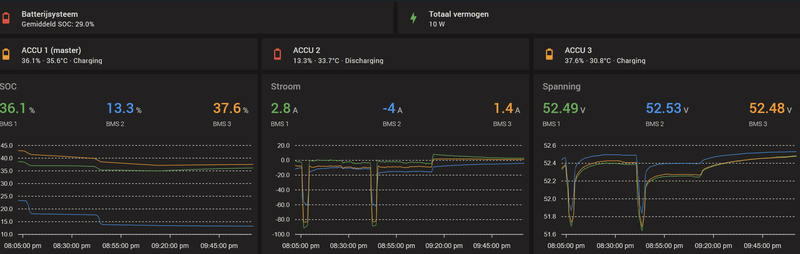

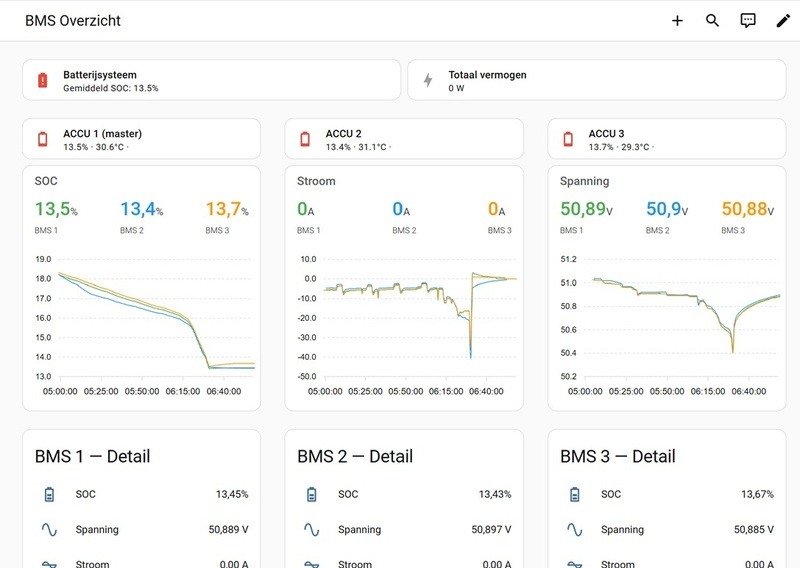

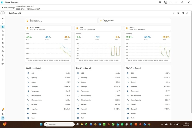

Afbeeldingslocatie: https://tweakers.net/i/VvDxB9M4eTtbyDO4ezJ2J7NUkDA=/800x/filters:strip_exif()/f/image/EEvzcmUNjQ6xubH2ZZbKSRKJ.png?f=fotoalbum_large
Begrijp ik nou goed dat accu2 en 3 accu 1 aan het bijvullen zijn?

@ede dat heb ik ook gezien...

ede schreef op zondag 21 juni 2026 @ 19:51:
Grafiekjes?

ede
Afbeeldingslocatie: https://tweakers.net/i/2Ag9GaCSPzY8xrXffi7fitvPxLo=/800x/filters:strip_exif()/f/image/VLgdUii5a3wUsapDwYvNFwxa.png?f=fotoalbum_large

Afbeeldingslocatie: https://tweakers.net/i/5myP-fQMGIGoSgM4ILZC66RbTIY=/232x232/filters:strip_exif()/f/image/utHsb595E3jD34lEmTXrLjBr.png?f=fotoalbum_tileAfbeeldingslocatie: https://tweakers.net/i/4GNHiumOWAaubicScLR_ST5t81c=/232x232/filters:strip_exif()/f/image/uVIlwsDA3cPwnNwQIPAbbH43.png?f=fotoalbum_tileAfbeeldingslocatie: https://tweakers.net/i/jRMm859Pkg-eRp5O9sXVj6AwLSE=/232x232/filters:strip_exif()/f/image/zC2Z7gTUozVHdKrltsgudvEN.png?f=fotoalbum_tile
Bij mij dus ook cross-laden 23:30 gister.
Verder doet module 3 niet op maximale stroom mee... en de BMS probeert hem op diverse momenten weer in lijn te trekken.
Vergeet ~ 1 uur tot 5 uur... mijn HA besloot te crashen ... Hele OS startte niet meer... maar gemount in WSL de data partitie getarred en in een versie installatie weten te prakken..

Dbm12 schreef op donderdag 18 juni 2026 @ 22:20:
Ook opvallend trouwens nu na de activatie. De meeste stroom komt nu uit de accu met meeste SOC. De minste SOC accu (master) is nu aan het chargen?
Same hier (zie mijn post van 18 juni)
Het vind voornamelijk plaats na activaties om alles weer gelijk(er) te trekken. Voltages verschillen waardoor stroom gaat lopen vermoed ik.

Ja dit is wel een bijzondere hoor. Gaat iets niet helemaal lekker naar mijn idee.
Nog originele aansluiting? Aan je laadstroomverschillen te zien. Of kruislings?
[ Voor 4% gewijzigd door paQ op 21-06-2026 21:56 ]
  • ede
  • Laatst online: 22:48
ede
paQ schreef op zondag 21 juni 2026 @ 21:55:
Nog originele aansluiting? Of kruislings?
Nog de originele installatie. Ik ga morgen kijken of ik de batterijen een stukje kan verrijden zodat ik kruislings kan gaan aansluiten.
Dank nog het inzichtelijk maken van de BMS-gegevens, dit is echt een eye opener!

India Sierra
Inspiratiebron Picobello BV
Bij mij is het nog mooier, de legere accu is de 2 vollere aan het aanvullen :+
29ste komt balans langs om er naar te kijken.
Afbeeldingslocatie: https://tweakers.net/i/txvA7-rv-Z1Yz7Yc2ui1MqkIOfg=/800x/filters:strip_exif()/f/image/Qf5SWFT9aHJFlS8lF0rHSV6W.png?f=fotoalbum_large

ede schreef op zondag 21 juni 2026 @ 21:59:
Ja dat zou ik even doen. Zul je direct effect van zien.

  • Get!em
Get!em
Oh die ja!
Weerstand op de aansluitingen!!! Bovenste batterij rent rondjes terwijl die daaronder stilstaan.
Bij langdurig laden is de bovenste vol en de onderste twee nog nauwelijks, bij langdurige exports vice versa, dat is waar je nu een screenshot van laat zien.
Ik zag t zelfde hier voordat balans vrijdag langs kwam.
De lilygo hier ook binnen, en hoesje ook. Maar heb pas volgende week tijd om t te doen. En met deze hitte ook nauwelijks zin in. Netwerk kabel al geprepareerd.
[ Voor 11% gewijzigd door Get!em op 21-06-2026 23:03 ]

Metalrick schreef op zondag 21 juni 2026 @ 19:35:
[Afbeelding] Dan nog een foto van het geheel:
Heb je genoeg loze ruimte gehouden tussen de kap van de ventilatie en de deye zelf? Ik kan me voorstellen dat je anders tegen het issue aan loopt dat je ventilatiesysteem effectief niet meer de rest van je huis bedient tijdens activaties. Voor het afvangen van de hittepluim die de deye veroorzaakt heb je verder geen perfecte aansluiting nodig: die kap wat je hebt met 10cm speling tot de deye is al prima dan.
Aangezien je met claude (code?) gewerkt hebt heeft deze je er vast wel op geattendeerd, dat deed ie bij mij iig toen ik dat exacte fumehood ontwerp wilde maken.

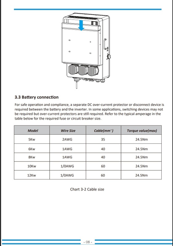

  • Ronald
  • Laatst online: 22:55

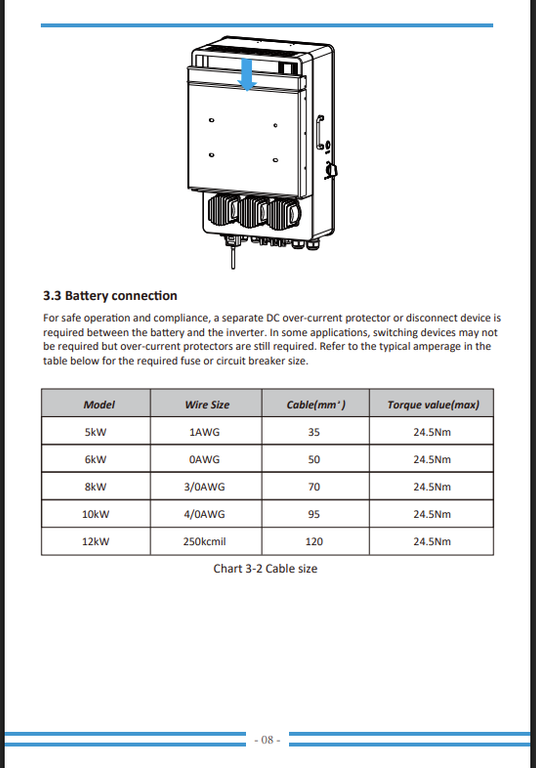

Ik heb mijn momentsleutel boven water… ga even alle bouten los halen en aanhalen op moment wat Jelco mij gegeven heeft (24,5Nm)
  • Get!em
Get!em
Oh die ja!
Update gekregen van Nick, via Jelco: bij de middelste batterij was intern 1 van de aansluitingen niet strak genoeg.
Dat was dus uiteindelijk genoeg om de batterijstack effectief na verloop van tijd dus in Idle te krijgen door te groot verschil onderling.

  • Wolly
Get!em schreef op zondag 21 juni 2026 @ 23:33:
Ben wel benieuwd hoe het eruitziet :X We hebben eerder foto's gezien van de binnenkant waarbij er niet voldoende was aangedraaid en dat zag er niet florissant uit.

Ronald schreef op zondag 21 juni 2026 @ 23:28:
@Ronald tot welke koppel gaat die van jou? Was van plan maar een momentsleutel bij HBM aan te schaffen, maar zag dat veel van de 1/4 inch sleutels een koppel hebben van zeg 5 tot 25. Zou dan de 24,5 niet wat teveel aan de grens zitten?
Ik heb overigens geen klachten, de SOC's (na diagonaal zetten) zitten dicht bij elkaar, maar meer ...in case of...
Blijf de kabels zelf maar behoorlijk warm vinden, ik vrees dat daardoor het wat losraken wel een risico is, vandaar,
  • Ronald
@dof Ik heb een Tengtools die tot 100ish gaat... en altijd gebruikt in dat boven bereik (wielmoeren auto)
Ik weet niet of ik een momentsleutel bij HBM zou aandurven ;-)
Dit zijn gereedschapjes die precisie vragen.
25 is best stevig moet ik zeggen... de tijd dat ik wielmoeren deed ligt inmiddels toch wel 8 jaar weg...
[ Voor 11% gewijzigd door Ronald op 22-06-2026 00:08 ]

Ronald schreef op maandag 22 juni 2026 @ 00:08:
Ok, 1/2 inch aansluiting?
Het Haagse team staat met een HBM op de foto :+
Maar dat lijkt ook een 1/2 inch aansluiting.
(EDIT) Nee, dat is toch eentje die tot 25 gaat zie ik nu, en niet ingesteld op 24,5 Nm |:( .
Maar wellicht was het een showfoto :+
Ja, 24,5 is best stevig leek mij ook.
[ Voor 8% gewijzigd door dof op 22-06-2026 00:17 ]

Opvallend plaatje na 1e nacht met LilyGo in huis. Om 6:31uur schakelt ie over op grid en is accu 'leeg'?
Is SOC 13% nu een berekende waarde en is nu sprake van feitelijk lege accu? Of is EMS ondergrens 13% bij een off-grid installatie?
Afbeeldingslocatie: https://tweakers.net/i/34FN26Da9Iaw7YjdlviAUsXXBf8=/800x/filters:strip_icc():strip_exif()/f/image/1EpnsqL3eLUivnjWweBe86D9.jpg?f=fotoalbum_large
Afbeeldingslocatie: https://tweakers.net/i/dDcHaFMCBXXOQCQ3iRVEhAR3w94=/800x/filters:strip_icc():strip_exif()/f/image/bNkCRxsX5aNOt7YzFLszRfBa.jpg?f=fotoalbum_large
LET OP! Ik heb het even bij Jelco gecheckt, maar de 24,5 Nm geldt alleen voor de aansluitingen op de Deye!
Aandraaimoment voor de kabels op de accu volgt nog.

zunrob schreef op maandag 22 juni 2026 @ 09:24:
Afbeeldingslocatie: https://tweakers.net/i/qhfjudx1LDo937aickISHmkl4xc=/x800/filters:strip_icc():strip_exif()/f/image/rvW1sDnQximkImPl6IetNOjS.jpg?f=fotoalbum_large
Deze handleiding is van 2022, de kabel dikte is hier kleiner dan in een latere handleiding van 2024 die @Wolly verderop post.
[ Voor 9% gewijzigd door Speedy-Andre op 22-06-2026 12:08 ]

Het valt me nu pas op.... op het diagram van speedy Andre zie ik staan voor de 12Kw Deye de kabelmaat van 60mm2
Volgens mij installeren ze bij ons met standaard met maar 50mm2.... ook een van de redenen, dat de kabels vrij warm worden.....
  • Wolly
Waar heb je dat plaatje vandaan? Ik zie in de handleiding dikkere kabels?
Afbeeldingslocatie: https://i.postimg.cc/02RJGbL0/screenshot-618.png

Wolly schreef op maandag 22 juni 2026 @ 10:46:
Zo te zien heb ik een wat oudere versie, hij is van 9-3-2022 zie ik op de laatste pagina. In mijn handleiding link staat die van jou (2024) dus die hoef ik niet aan te passen ;)

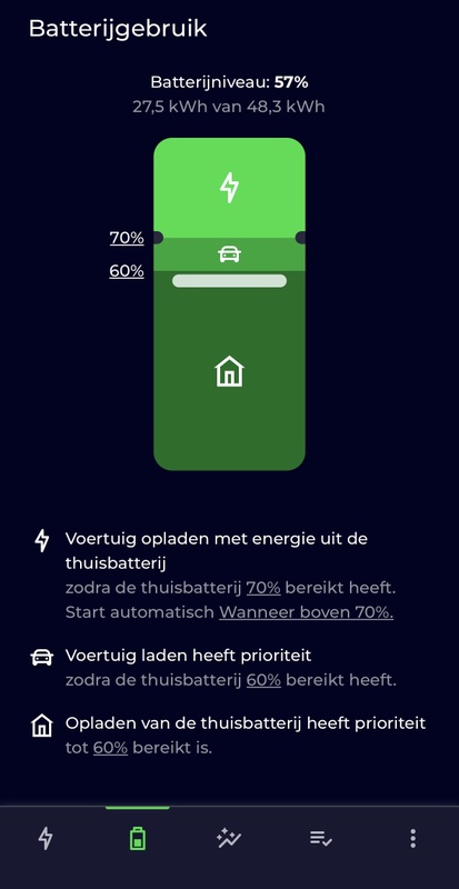

Heerlijk dat evcc. Solarladen, onafhankelijk van de activaties van aFRR. Mits goed geconfigureerd kan dit prima samenleven zo.Afbeeldingslocatie: https://tweakers.net/i/So0u2YfHpg1gwIv7n4vjP6BfL80=/800x/filters:strip_icc():strip_exif()/f/image/qeASa0jyrSaJ4Nptqn7KDi9o.jpg?f=fotoalbum_large
Balans batterij wordt gewoon opgeladen als ondergrens nog niet bereikt is, in tussenfase gaat ie solarladen en bovenaan gaat ie full power laden. (Net de bakens verzet, dus bovenste screenshot en onderste matchen niet)

  • Wolly
Kabeltemperatuur van en naar de DC schakelaar is met deze buitentemperaturen en urenlange activatieruns niet meer 'handwarm' :X
Bovenkant DC schakelaar
Afbeeldingslocatie: https://i.postimg.cc/Y0Ny1dp2/screenshot-620.png
Onderkant DC schakelaar
Afbeeldingslocatie: https://i.postimg.cc/9fM5cHcR/screenshot-619.png
Voorkant Deye
Afbeeldingslocatie: https://i.postimg.cc/sxzTD556/screenshot-621.png

Herkenbaar. Schijnbaar mogen de kabels zo heet worden. Ik voelde me er niet prettig bij en heb zelf een set 70mm2 kabels met dikke ogen gekocht. Zelfs daarmee gaat de temperatuur nog wel eens richting 50 graden. Er gaat gewoon fokking veel stroom van accu naar omvormer.

Wolly schreef op maandag 22 juni 2026 @ 21:44:
Voorkant Deye
Ik heb het vandaag ook weer eens gemeten. Maar inderdaad ik zie dezelfde temperaturen als jij.

De hoge temperaturen bij die te dunne kabels (standaard zijn de "geleverde" maar 50mm2), is niet alleen best slecht voor de kabels op de lange duur, (ik zag op sommige 50mm2 kabels aan de buitenkant gedrukt: max. 70 graden!) maar erger is wel, dat er een best groot verlies ontstaat. Die bijna 70 graden kost veel energie! En daarom geeft de manual van de accu's aan om 90 of zelfs nog dikkere kabels te gebruiken.
  • paQ
  • Laatst online: 00:57
Zoveel koeler blijft een 70mm2 anders niet onder deze condities.

Van wat ik zie is meer dan de helft van het totaalverlies van round trips van de accu een combinatie van alles wat zich tussen het accu BMS en de deye meters bevind.
Mijn thermische camera zegt dat daaar weer het merendeel van de hoofdkabel is (logisch ook, met I2R maakt 50% meer stroom ruim 2x het verlies) en daarvan is weer een significant deel de kabelschoentjes. Ik ben geneigd daarin PaQs advies op te volgen: wissel de kabelschoentjes éérst uit voor een stuk degelijkere, en herevalueer. Of wissel de hoofdkabel gelijk om voor een 70 of 95mm2 model. Maar ik denk dat degelijke schoentjes al gelijk het grootste probleem oplossen. De marginale verbetering van elke stap (kabelschoentjes, hoofdkabels, busbar) wordt steeds minder, terwijl de kosten exponentieel toenemen.

Vraag mij wel af waar nu precies de bottleneck zit voor 95mm kabel, dat kan niet in de Deye zitten lijkt mij want die raadden zelf 120mm2 aan.
Is de bottleneck dan puur de wartel van de DC schakelaar @ibak ? Kan er geen andere grotere wartel in dan?
Als ik de handleiding mag geloven, kan (zou) er een M36 wartel in moeten kunnen. Dit is echter niet de wartel die bij mij geïnstalleerd is. Enfin, ook al zat de wartel uit de handleiding erin, ga je een 95mm² (laat staan 120mm²) kabelschoen er niet doorheen krijgen, die zijn breder dan de binnenmaat van de wartel. Gok dat daar de belemmering zit.*
Ofwel kijken naar een deelbare wartel, een rubber tule nemen of een stukje van de wartel insnijden voor de kabelschoen?
*Uiteraard geen probleem als je zelf perst. De 95mm² kabel kan zelf makkelijk door een M25/M30/M36 wartel.
Afbeeldingslocatie: https://tweakers.net/i/wCq2reNlf_cbuS2M695rg3PiOOM=/232x232/filters:strip_exif()/f/image/ZjKuv6iVfCpkrMl8Si8LWK04.png?f=fotoalbum_tileAfbeeldingslocatie: https://tweakers.net/i/eSD_tbdMBtINLUcwx6LaTxU53q4=/232x232/filters:strip_exif()/f/image/kPQdIgsxxjhxvn4Tw2lRgXix.png?f=fotoalbum_tile
Lees in de handleiding ook over een magnetische ring? Die zit er bij mij überhaupt niet in (en op afbeeldingen van andere ook niet)?
[ Voor 3% gewijzigd door Source90 op 23-06-2026 00:13 ]
Klopt, de wartel is de bottleneck. Ik moest hem al open zagen om 70 mm2 erdoor te krijgen.
  • zunrob
Source90 schreef op dinsdag 23 juni 2026 @ 00:11:
[Afbeelding][Afbeelding]
Nee het gaat over de wartel van de DC schakelaar.
De wartels in de DC schakelaar die de eerste deelnemers alleen hebben zijn niet zo makkelijk voor grotere te wisselen. Ze zitten wat te dicht bij elkaar en bij de muur. Hierdoor moet de kabelschoen bij dikke kabels omgekeerd gemonteerd worden anders kom je niet meer in de wartel opening uit en de kabels zijn te stug voor de korte knik als je niet omdraaid. Let wel op dat je ingeslagen of opliggende tekst even mooi vlak wegvijlt bij omdraaien anders heb je een slecht contactvlak door de tekst!
  • Bman
  • Registratie: Januari 2026
  • Laatst online: 21:56
BMS2 loopt beetje uit de pas met de andere twee.... SOC35% vs. 25%....
Weet iemand een verklaring waarom zo'n verschil kan ontstaan?
Note: kruislinks aangesloten door team Nick - Balans Stroom
Afbeeldingslocatie: https://tweakers.net/i/twQwkmXN_PEL0Gqh2clyBbaagGg=/800x/filters:strip_icc():strip_exif()/f/image/2ECMJxpx4JVcwbbmKMuejR8d.jpg?f=fotoalbum_large
[ Voor 5% gewijzigd door Bman op 23-06-2026 11:06 ]
  • Get!em
Get!em
Oh die ja!
Bman schreef op dinsdag 23 juni 2026 @ 11:05:
Zit het diagonaal aangesloten, met middelste batterij als eerste aansluitpunt vanuit de Deye?
Gezien de Amperes niet ver uitelkaar lopen, vermoed ik dat er een SOC drift is (middelste batterij weet niet meer wat 35% SOC is tov opgeslagen energie, gemeten in Voltage op de cellen.)
[ Voor 13% gewijzigd door Get!em op 23-06-2026 11:09 ]
  • scoobs
  • Registratie: December 2019
  • Laatst online: 23:19
Voltage en amperage tussen de packs loopt gelijk. Lijkt me dus meer een artifact van BMS.
[ Voor 5% gewijzigd door scoobs op 23-06-2026 11:08 ]

  • Bman
Get!em schreef op dinsdag 23 juni 2026 @ 11:07:
Diagonaal aangesloten, moet straks als ik thuis ben ff kijken of middelste accu als 1e op Deye is aangesloten.

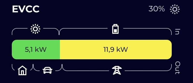

Mijn accu word nu sinds ~11:00 uur ontladen wat nieuw is met max een export van 12kW incl solar vermogen. Ook lijken de imports niet hoger te gaan dan max 12 kW waar voorheen 16.1 kW max vermogen mogelijk was. Is dit bij meer mensen zo?
Oh ja hiep hiep hoera 🎉 🎉 Eindelijk aFRr (al zit ik volgens mij nog niet in de aFRR pool)

  • paQ
Al je FCC's staan nog op 314 af fabriek.
Ze zijn gewoon nog nooit 100% geweest, dus de telling loopt uit de pas op den duur. Dat is wat je ziet nu.

KoningSlakkie schreef op dinsdag 23 juni 2026 @ 12:16:
Nieuw? Dat deed ie hier net na 8u en gebeurt vaker. 16kW import kan alleen als je 4kW verbruik hebt naast de 12kW die de batterij in gaat tenzij een setting in de Deye opeens weer op 12kW staat. Hier gaat 16KW in en uit nog prima nu ik weer 2 SMA omvormers actief heb. Eigenlijk is dat best gunstig, de batterijen zijn minder snel vol omdat de SMA's minder leveren dan pv op de Deye zodat uitschakelen minder snel nodig is.
  • Wolly
Zie Ervaring Balans Energie: TenneT BSP aFRR
Bij aFRR wordt in stappen het vermogen geregeld dus niet meer automatisch volle bak.

  • blue eyes
  • Laatst online: 21-10 19:05
Mbt koeling: eind van vrijdagmiddag worden 2 gaten geboord in de buitenmuur. 1 Voor de afvoer, een voor de aanvoer.
Ik blijf met de huidige profisorische opzet onder de 60 graden, dat is al top, maar warmte moet je afvoeren ;)

  • scoobs
Wolly schreef op dinsdag 23 juni 2026 @ 13:21:
Met het vervangen van 50mm2 door 70mm2 behaal je dus niet zoveel winst, het gaat er vooral om dat er dan wel fatsoenlijke kabelschoenen op geperst worden op een fatsoenlijke manier?
Wat Paq zegt. Je ziet dit ook heel duidelijk terugkomen: het midden van de kabel is 60c op een goeie warme dag, maar bij de aansluitingen ga je naar de 90-100c.
  • KoningSlakkie
  • Registratie: November 2015
  • Laatst online: 23:45
Speedy-Andre schreef op dinsdag 23 juni 2026 @ 12:58:
Ik was niet duidelijk. Ik bedoel nieuw als in continu export van bijna een uur ipv blokken van ~7 minuten. En inderdaad als ik verbruik heb (bijv. EV) dan importeert de thuisaccu minder maar houdt hem op maximaal 12 kW import op de hoofdmeter.
