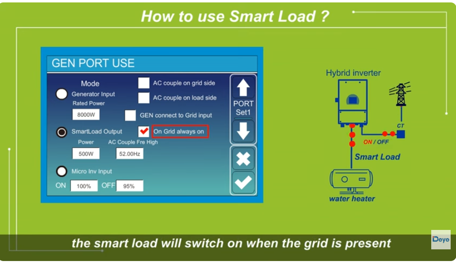

Dit promofilmpje lijkt te tonen dat bij Smart Load icm 'On Grid always on' zonder tussenkomst van batterij (conversie) de electriciteit direct vanaf het grid naar de smart load port gaat. Dat zou een oplossing kunnen zijn voor het opladen van een EV wat je eigenlijk niet via de batterij wil doen.

Lijkt ja, want het gaat om de GEN ingang waar BE standaard niets op aansluit.

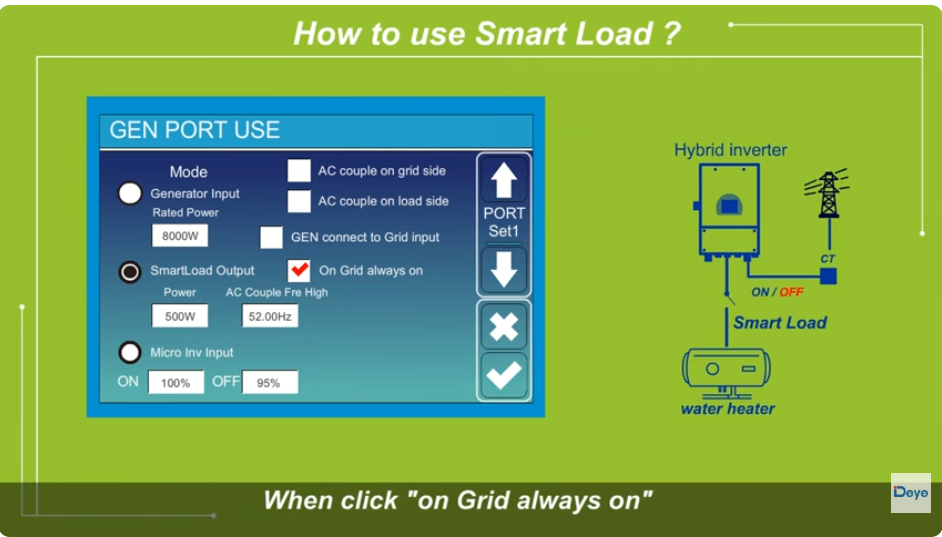

Wolly schreef op maandag 2 februari 2026 @ 09:14:
Ik heb daar ook al eens naar zitten kijken.
En zoals zoveel bij Deye en lost in translation, ontstaan er onduidelijkheden.
When click "on Grid always on" the smart load will switch on when the grid is present.
Pin me er niet op vast, maar ik denk dat het relais sowieso dicht blijft zo lang er een grid aansluiting is. Dat wil volgens mij nog niet automatisch zeggen dat je het dan gedwongen uit de GRID haalt, maar dat die stroomkring gesloten wordt op alle AC.
De EMS stelt dan nog steeds: 0W import
Speedy-Andre schreef op maandag 2 februari 2026 @ 09:57:
Het kan net zo goed een uitgang zijn. Maar net hoe je hem configureert.

paQ schreef op maandag 2 februari 2026 @ 11:00:
Het is inderdaad niet erg duidelijk allemaal. De handleiding en de menu beschrijvingen zijn ook erg beknopt, ga je dan naar informatie zoeken dan krijg je allerlei video's en topics maar nergens echt de duidelijkheid die je zoekt.
Het lijkt mij sowieso raadzaam om een EV lader op die port te hebben als je de offgrid erbij hebt geinstalleerd. Anders is je accu in geval van stroomuitval alsnog leeg omdat de EV rustig door heeft geladen toen de netbeheerder stopte met stroom leveren.

Wolly schreef op maandag 2 februari 2026 @ 11:06:
Zijn wij dan de enigen die 20% verlies + slijtage bij het EV laden als een probleem zien, zijn er maar weinig mensen met thuisbatterij+EV en dus weinig info of is het iets anders dat ik mis?
Zojuist wel lekker lage onbalans tarieven trouwens, 0 cent/kWh dus dat was laden tegen belastingtarief à 11 ct/kWh :o
Jammer dat de laadsessies dan steeds maar 8 minuten duren.
Eens
Ik denk dat een EV lader niets te zoeken heeft aan de LOAD zijde.
Aan GRID of aan GEN eventueel ja.
Nog wat mijmerend over "always on", ik denk dat je daarmee gewoon de 'smart' settings overruled die je kunt instellen als drempelwaardes.
ergo: zo lang er WEL grid is, dan negeert ie je instellingen en is de poort actief.

@Wolly Ik denk zelfs dat er geen enkel verschil is tussen de GEN poort als smartload output, en de GRID aansluiting, behalve dat de GEN poort in off-grid nog steeds kan functioneren. (zowel IN als UIT)

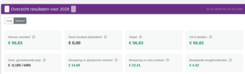

In de zomer iedereen blij ja. Zal best, maar het is nog lang geen zomer, en dat betekent dat je er ca 6 maanden per jaar mee te maken hebt wanneer je niet je gratis PV stroom naar je auto kunt overscheppen.
En wat bedoel je met een negatieve gerealiseerde prijs over januari @bumble_bee ?
  • bumble_bee
  • Laatst online: 11:53
paQ schreef op maandag 2 februari 2026 @ 14:53:
Afbeeldingslocatie: https://tweakers.net/i/_FG-0MHjfhBP07b8pws3eTyOJnI=/800x/filters:strip_exif()/f/image/NX6s0PUiiXTdaT4EXYkll0JJ.png?f=fotoalbum_large
De prijs die hier linksonder staat in het dashboard over januari

bumble_bee schreef op maandag 2 februari 2026 @ 15:05:
Dan heb je of een shitload aan PV en/of weinig verbruik?
(er ontbreekt hier volgens mij cruciale informatie)

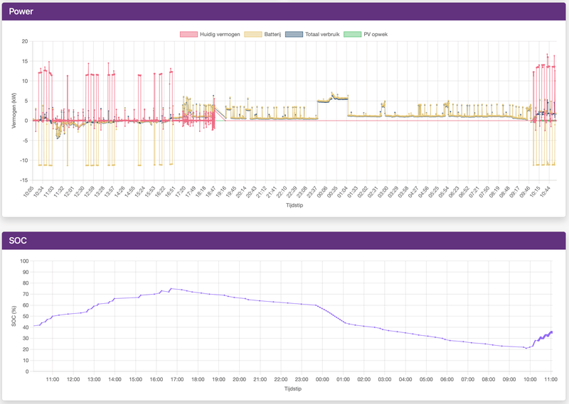

  • jeeedeee
  • Laatst online: 14:08
@bumble_bee dan had je 5 januari zeker geluk... Zit hier ook op een wat hogere gemiddelde prijs... Afbeeldingslocatie: https://tweakers.net/i/ohjwZTa6S0-qpsW5LCy8p1l1yBo=/800x/filters:strip_exif()/f/image/JA63w4eElkq0zpUk4hlURm4j.png?f=fotoalbum_large
Ga straks mijn auto even lekker bijladen met mijn eigen energie van vandaag.. SoC lekker op 91% inmiddels :)

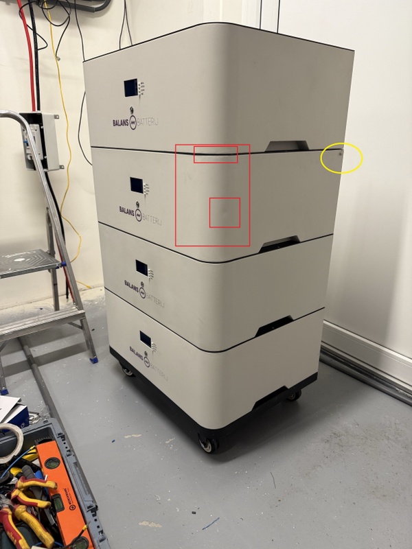

  • jacovn
Geen water, wel accus..
Afbeeldingslocatie: https://tweakers.net/i/FqnJgmsSKFataZjqLgt5sH_COwo=/234x176/filters:strip_icc():strip_exif()/f/image/coMxsS7A9eErUUyyGabKWg4y.jpg?f=fotoalbum_medium
Ze komen uit 2 series, kleurverschil
Afbeeldingslocatie: https://tweakers.net/i/wH3Dl19DruW42Vcirujm0VEbcJc=/234x176/filters:strip_icc():strip_exif()/f/image/ZtmKjZu9Cnp2crrC9FIXAXjv.jpg?f=fotoalbum_medium
De 2e van onder heeft een nummer 97- en de anderen 57-
Minder mooi, zo ik zal Don een mail sturen.

  • Source90
jacovn schreef op maandag 2 februari 2026 @ 22:28:
Zit er niet nog folie op (zie geel)? Of is dat een restantje van beschermfolie die erop zat.
Lijkt ook net of er al een deuk in zit (rood).
Afbeeldingslocatie: https://tweakers.net/i/VPmaNZ46oyunwmD29oDRD-cusn4=/x800/filters:strip_icc():strip_exif()/f/image/Z0g0s1ChBHUIt7sXbLPcoPpF.jpg?f=fotoalbum_large
[ Voor 7% gewijzigd door Source90 op 02-02-2026 22:37 ]

Gister was het dan zover, voor de 2e keer in 14 jaar... Stroomuitval.
18.45 gingen en 2 v/d 3 fases uit hier in de wijk. En ondanks dat ik al een eind was met mijn off-grid schakeling, was hij nog niet helemaal af. Maar ik heb snel 4 kabeltjes gemaakt en e.e.a. aangesloten/omgeleid en ik had weer spanning. 11.30 gingen alle fases op zwart in de wijk, maar er was nog 1 huis met licht :-)
Om 1.30u vannacht was er nog steeds geen spanning, dus heel de nacht op de relatief volle accu gedraaid (70%) en zelfs nog 10kWh in de auto gestopt. Warmtepomp heeft ook gewoon doorgedraaid.
En dan de test: Wat doet mijn PV (SolarEdge)? Die ging gewoon aan vanmorgen (alles op de LOAD ingang) en ik heb geen settings in de omvormer gewijzigd.
zojuist om 10.00u de boel weer aan de Grid geknoopt en nu weer laden vanaf 20%. Mooie praktijktest!

  • bart997
  • Registratie: September 2016
  • Laatst online: 12-10 13:10
Afbeeldingslocatie: https://tweakers.net/i/LjCmvsCoyPBoWG4dQVf6T1Wxbd8=/800x/filters:strip_exif()/f/image/IK7BQh834SWWsZFRmK2vrk72.png?f=fotoalbum_large
Je grafiek ziet er dan zo uit in de portal.

Source90 schreef op maandag 2 februari 2026 @ 22:35:
Geel was foli, rood is een deuk, zal het aangeven.

bart997 schreef op dinsdag 3 februari 2026 @ 10:29:
Was de gridstroom sochtends al weer terug Bart toen de SE weer aan de batterij leverde?
Het blijkt nog niet uit wat ik lees of de SE echt tijdens de storing ook opstartte en ging leveren.
Bedankt voor het verduidelijken!
