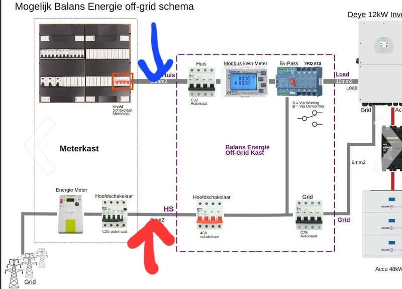

jacovn schreef op dinsdag 3 februari 2026 @ 12:08:
Dat is goed nieuws, ik had gevraagd een 5x6 mm2 voor de GEN input om de Solaredge SE8k die heb aan te sluiten.
Maar als het gewoon aan load hangt bij jou en de Solaredge start op en gaat leveren is het vergeefse moeite hem op GEN te koppelen wellicht.
Het verschil dat overblijft volgens mij tussen die twee is, dat ie GEN / MI los frequentie kan sturen wanneer offgrid. Als hij aan de LOAD hangt, dan gaat alles mee in die frequentiesturing.
Maar je zit nu wel aan een best wel 'wat als' scenario: EN off grid, EN de accu is vol.

ibak schreef op dinsdag 3 februari 2026 @ 12:08:
Was de gridstroom sochtends al weer terug Bart toen de SE weer aan de batterij leverde?
Het blijkt nog niet uit wat ik lees of de SE echt tijdens de storing ook opstartte en ging leveren.
Bedankt voor het verduidelijken!
Grid was nog altijd niet aangesloten, die heb ik om 10.00u pas weer teruggezet.
Om 9.00u wekte mijn SolarEdge 300Watt op. en is dus gewoon opgestart alsof er niets aan de hand was.
Niet nodig naar nu blijkt. Ik had een andere post gevonden van iemand die allerlei settings wou aanpassen, maar ik heb niets veranderd.

paQ schreef op dinsdag 3 februari 2026 @ 12:12:
Als op de GEN input frequentie sturing is als de accu vol is, is dat wel beter los dan het hele huis op frequentie sturing.
Geen idee wat andere devices doen als de netfrequentie wijzigd.
Dat is idd wel een scenario.
Je schijnt dat met settings ook op de LOAD port te kunnen toepassen dat de net freq. dan oploopt naar 52Hz.

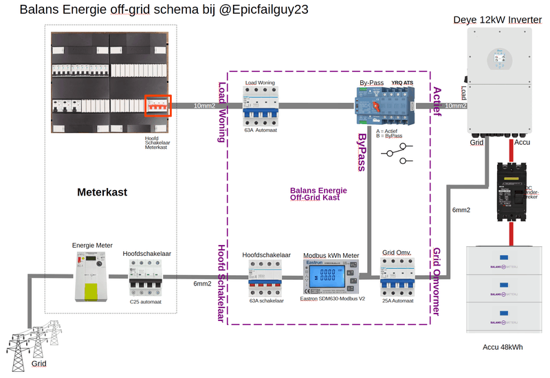

Hier ook de offgrid functie + solaredge omvormer.
In eerste instantie niet gekozen voor offgrid functie maar omdat de installateur aangaf dat hij bij een installatie van offgrid ook een solaredge omvormer werkend had gezien toch tijdens de installatie gevraagd om wel de offgrid functie te installeren.
Super hoe flexibel die mannen zijn en gelukkig hadden ze alle benodigdheden bij zich.
Op verzoek van de installateur de installatie handmatig op offgrid gezet en sochtend kijken of de solaredge in offgrid modus opging starten. Dit werkte perfect want de volgende ochtend was het zonnig en de zonnepanelen waren de accu aan het opladen.
De solaredge is niet op de Deye aangesloten maar gaat "gewoon" de meterkast in.

jacovn schreef op dinsdag 3 februari 2026 @ 12:15:
Sja, dat hangt weer samen met de gridsettings in je Deye.
Naar mijn idee staat ie out of the box niet juist daarvoor. 55Hz max dacht ik?
Als je een Nederlands of Duits protocol instelt, dan zit de max aan 51.5Hz. Dat zal ook nog gewoon moeten kunnen voor je verbruikers.
bart997 schreef op dinsdag 3 februari 2026 @ 12:15:
Dat is dus maar net wat je instelt EN toelaat met de gridsettings.
Zoals gezegd staan ze naar mijn idee nu veel te hoog. Net als de netspanning tot 263V :X

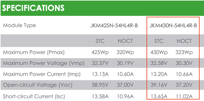

jeeedeee schreef op dinsdag 3 februari 2026 @ 11:44:
@Tsuranim Growatt zal waarschijnlijk wel blijven produceren; als je dit op de Deye hangt heb je met 2x9 heb je vrijwel geen shaduw management bij de Deye. 1x18 moet je goed uitkijken of je binnen de maximum voltage van de Deye blijft. Heb je meer details over je setup en met name de kenmerken van je zonnepanelen?
Het gaat om 18 x 430 Tiger Neo N-type
54HL4R-B .
Schuin dak , geen schaduw van bomen of schoorstenen, dus geen schaduw problemen. Wel periodes met vogelpoep op 4 panelen op 1 string.

Tsuranim schreef op dinsdag 3 februari 2026 @ 13:31:
54HL4R-B .
Dan zie ik de volgende kenmerken van je panelen
Afbeeldingslocatie: https://tweakers.net/i/gPnObGiWRXxBRT81OATvQK_HK-U=/fit-in/4000x4000/filters:no_upscale():strip_exif()/f/image/DbJrxfe5EH1Can0wPzPfnYNN.png?f=user_large
Volgens mij moet je voor de werkspanning die binnen 650 volt moet liggen rekening houden met de Vmp voltage. 18*32,58 = 586 volt. Dat valt dus binnen de marges. De maximale spanning op je string mag bij de Deye maar 800 volt zijn. Daarvoor moet je volgens mij rekening houden met de VoC. 18*39,16 = 704 volt, ook binnen de marges.
Afbeeldingslocatie: https://tweakers.net/i/zDZ1nl33c1eqYfZwabgNFitbToQ=/fit-in/4000x4000/filters:no_upscale():strip_exif()/f/image/qumSHrVEqDcDKI7NmhDjdjDB.png?f=user_large
Dus volgens mij zou het in elk geval wel in 1 string kunnen en heeft dat de voorkeur, misschien dat @Ronald mijn verhaal nog even kan bevestigen. Als je ze niet op de Deye aansluit is dat natuurlijk ook geen ramp, scheelt je wat DC-AC omzetverliezen, en wellicht wat moeilijker om de productie door het EMS van BE te laten stoppen.

Ik heb een vraag over huismeting (load) met een Zappi. Nu heb ik op de grid aansluiting ct klemmen (voor loadbalancing en meten huisgebruik). Deze communiceren via een Harvi met mijn Zappi. Verder een set ct klemmen voor de opwek van zonnestroom (ook met een Harvi gekoppeld aan de Zappi). Als ik straks de BE accu heb wordt het huisgebruik natuurlijk niet meer goed weergegeven. In het schema hier eerder gedeeld heb ik met rode pijl de ct klemmen aangegeven (op Zappi dus). Vraag: kan ik met een derde Harvi en CT klemmen op de blauw aangegeven locatie dan wel meten wat het huisgebruik is? En dan die definiëren als LOAD in de Zappi en de rode als GRID laten?

Ik zou de laadpaal sowieso op rood doen. Dus parallel met de Deye.
Waarom zou je die aan de load willen hangen? (Anders dat je in off grid je accu kunt leegtrekken naar de auto :+ )
Die modbusmeter zit verkeerd in dat schema
[ Voor 13% gewijzigd door paQ op 03-02-2026 14:37 ]

Volgens mij is de afspraak dat er niets voor de MID meter mag hangen toch? Het is nu dat mijn autolader op het huis zit, en die komt achter de MID meter.
Als ie voor de meter zou (mogen) hangen dan weet je toch niet precies tegen wat voor prijs je laad? Dat gaat dan op onbalanstarieven.

Sportmind schreef op dinsdag 3 februari 2026 @ 14:40:
Ja dat hoort ook zo, maar in het schema dat je post zit die MID meter verkeerd geplaatst.
Die zit veel eerder in het traject, en niet achter de LOAD.
Aangaande de EV lader: Ik zou die aan de GRID zijde houden van de Deye bedoel ik daarmee. (En na de MID meter uiteraard)

paQ schreef op dinsdag 3 februari 2026 @ 14:41:
Ah zo, ik heb een schema genomen wat hier stond. Niet beseft dat de Modbus meter niet klopt. Maar voor de vraag maakt het denk ik niet uit neem ik aan? Gaat om de locatie van de extra set CT klemmen (die op blauw).
In het geval van gedwongen off Grid laad ik overigens niet. Mocht ie toevallig wel aan de lader hangen als de boel eruit gaat, gaat het hier denk ik wel goed (max 5.7 kW laden en een auto-accu van 40 kWh).

Sportmind schreef op dinsdag 3 februari 2026 @ 14:10:
Even die opmerking over locatie in de tekening van die modbus meter daargelaten.
Aanname/randvoorwaarde: Offgrid volgens BE ingericht.
1)
keuze is of EV charger aan de Load (achter de Deye) of aan de GRID kant zit (voor de deye, maar na de modbus meter).
Volgens mij maakt het niks uit, want de EMS stuurt op nul over de modbus meter, en EV charging zal daardoor dus sowieso uit de batterij laden als daar nog pit in zit.
2) Ik ben ook van plan om op de plek van jouw blauwe pijl een extra meter ertussen te zetten tbv de EV charger. Maar dan met name om SolarChargen effectief te maken. Alleen op die plek kun je meten als er nog een AC omvormer zit (zeg SolarEdge) en er overschot is. Als je vertrouwd op de meter bij Rood, ziet de EV charger alleen overschot als de Deye exporteert (en bijv dus niet de PV-stroom in de batterij laad).

epicfailguy23 in "Ervaringen met onbalanshandel door Balans Batterij & Energie"
Dit schema klopt beter, de SDM630 zit direct achter de hoofdschakelaar.
Ik zou mijn hoofdschakelaar laten zitten (3 smeltzekeringen in verzegelde kast) met de C25 er ergens achter.

Get!em schreef op dinsdag 3 februari 2026 @ 15:06:
1)
Het maakt voor de EMS ook niet uit, maar voor jezelf / de Deye wel.
Waarom zou je de Deye onnodig zwaar belasten met uren lang vol vermogen, met dus bijkomend risico dat bij off grid je BE accu binnen no time leeg is. (zeg maar, de situatie waar je off grid voor hebt :+ )
Kan je niet de solarman integratie gebruiken voor solar charging? Dus de eastron van het Balans systeem, dat is in principe dezelfde data.

paQ schreef op dinsdag 3 februari 2026 @ 15:12:
Als de EV charger aan het laden is, en aan de GRID kant hangt, zuigt die alsnog de batterij leeg toch obv nul op de meter (modbus meter direct na je p1) in het EMS?
Maar volgens mij bedoel je een hypotetische situatie: Behalve als tijdens een laadsessie het GRID uitvalt en de offgrid situatie intreed. Dan is GRID dood (en dus EV charger) en de LOAD kant niet. In dat geval zou de EV charger de batterij leeg kunnen zuigen.
En als er een PV AC aansluiting is op de LOAD kant, en je EV charger aan de GRID kant, heb je toch de stroom alsnog door de Deye heen? Plus dat in die situatie de EMS de Deye aanstuurt om het surplus eerst maar eens de batterij in te laden?
[ Voor 23% gewijzigd door Get!em op 03-02-2026 15:19 ]

KoningSlakkie schreef op dinsdag 3 februari 2026 @ 15:13:
Zeker, voor EVCC is dat prima te doen.
Maar in het kader van dubbelzeker (als ik EVCC er weer uit wil) wil ik dat de EV charger zelf ook de benodigde data uit een geschikte meter kan halen (zeg HomeWizard 3 fase meter = Eastron) en op basis van de laadpaalsoftware zelf kan solarladen.
[ Voor 8% gewijzigd door Get!em op 03-02-2026 15:17 ]

Get!em schreef op dinsdag 3 februari 2026 @ 15:15:
Als het GRID uitvalt, en het zonnetje schijnt is het toch fijn om je auto te kunnen opladen ... Bij mij zou ik hem ook graag op load willen hebben t.z.t.. De C32 in het diagram van @paQ mag wellicht ook wel wat verhoogd worden naar een C40 denk ik :*)
Wel even een automation maken dat indien het net wegvalt, dat default de EV charger stopt inderdaad
Het maakt voor de werking niets uit. Wel voor de (onnodige) belasting van de inverter.
Denk bijv aan meeladen op activaties. Dat hoeft echt niet allemaal eerst door de Deye inverter naar de LOAD kant.
Je zou zelfs kunnen beargumenteren om PV aan GRID te laten als je altijd zou zonneladen. Ik verwacht alleen dat dat vaker niet dan wel het geval is, en je rechtstreeks je verbruikers voorziet aan de LOAD.

jeeedeee schreef op dinsdag 3 februari 2026 @ 15:23:
Yep, hem hem later ook aangepast naar een 40A.
Maar ach, een 32A zou ook moeten volstaan normaliter. (tenzij je bewust een grotere aansluiting op deze manier wil bewerkstelligen natuurlijk)

Get!em schreef op dinsdag 3 februari 2026 @ 15:17:
Uit nieuwschierigheid, op welke waarde ga je dan de 3F-HW-meter zetten qua loadbalancing limiet? 48A?
Ik heb namelijk ook een 3F-HW-meter op blauw. Alleen op de Peblar is de P1-meter nog steeds gekoppeld zodat deze niet meer uitvalt bij hoog huisverbruik (limiet = 28A op P1).
Bij een activatie is het bij 16.2 KW nog steeds dat deze niet wilt starten. In de nacht wanneer er geen verbruik start de Peblar wel bij 13 kW op de P1-meter.

KoningSlakkie schreef op dinsdag 3 februari 2026 @ 15:29:
Dat was inderdaad nog iets om uit te zoeken. Maar gezien er straks als er eventueel de bypass van offgrid ingesteld wordt, gewoon een limiet is van 3x25, wilde ik die dus gewoon daarop zetten. Veiligheid en betrouwbaarheid eerst.
Voor de werking van EV charger maakt t niet uit, ook niet tijdens activatie van aFFR, want EMS staat immers ingesteld om huisverbruik prio te geven boven batterijvulling.
Extra voordeel: Als de loadbalancing van EV charging dus aan de LOAD kant wordt afgeregeld, gaat de Peblar gewoon laden, ondanks activatie met een hoge A op de P1. De EMS zal dan gewoon het laden van de batterij wat zachter zetten toch?
En die paar A die ik dan niet kan laden omdat er andere huisverbruikers meer dan 9A gebruikt op 1 fase bij het instellen op 25A, neem ik voor lief.

paQ schreef op dinsdag 3 februari 2026 @ 15:27:
Ik snap dat de inverter belast wordt, maar is dat zo erg? Dat ding is er toch voor gebouwd, hij kan toch 12kW aan? Het liefst wil je dat hij de interne bypass gebruikt van GRID naar LOAD. Zijn er limieten van wat je daarop kunt zetten?

Get!em schreef op dinsdag 3 februari 2026 @ 17:40:
45A per fase.
Maar het zal toch door de banen en relais moeten. Als het niet perse hoeft is het makkelijk te voorkomen.
Zat zelfs te denken om hem aan de GEN te hangen als smartload. En dan bij soc > x, alle zonnestroom de ev in. Dat lijkt me een zeer bruikbaar scenario in de zomer om geen stroom te hoeven exporteren dan wel de pv opwek te remmen. Bovendien heb je dan geen complexe automations meer nodig.
Maar dan kom je dus op het punt dat @Wolly aanhaalde over de on grid always on optie. Ik ben niet zeker of we dan de ev lader kinnen forceren te laden.
Dan zitten we overigens nog steeds over dezelfde route als bij LOAD.

paQ schreef op dinsdag 3 februari 2026 @ 17:59:
45A per fase.
Dan is 16A per fase toch peanuts voor die hardware?
Een EV charger is dan ook nog continue en opbouwend, i.p.v. bam 16A.
Een inductieplaat met modulerend 2x16A op 1 fase (kookgroep) is dan veel zwaarder.
1)
Das ook een goede, ik zou de huidige ct klemmen voor de zonnepanelen ook kunnen verplaatsen naar die plek (blauw). Dan gebruikt het huis sowieso zonnestroom en het overschot kan ik dan op sturen om te laden. Misschien wel WAF handig. Ik zie dan alleen geen zonneopwek meer, dat moet dan weer via Solaredge of HA.

Oh die ja!
Sportmind schreef op dinsdag 3 februari 2026 @ 20:10:
Correctie: je ziet geen surplus meer. De daadwerkelijke productie moet je sowieso al ophalen bij je SolarEdge omvormer.

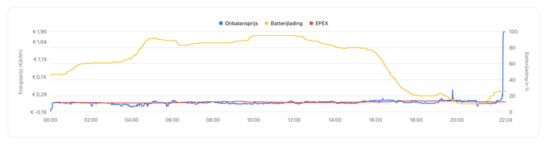

  • blue eyes
  • Laatst online: 19:51
Massaal leeggooien mannen, 2 euro per kWh of lees ik dat verkeerd :D

  • paQ
  • Laatst online: 23:45
hoookeeej... export stopt bij SOC < 20 :|
  • blue eyes
paQ schreef op dinsdag 3 februari 2026 @ 22:28:
Ik sta nog op 38% , van 80 kWh ;)
En al weer gestopt, man leeggooien dat ding :D

  • paQ
fenrir schreef op dinsdag 3 februari 2026 @ 22:35:
Tenergy laat hele andere prijzen zien? Iets rond de 40 ct/kWh all-in?
Zag hier wel levering plaatsvinden, 2e keer deze avond. :)
invoeden en afnemen is 2 euro kaal
Afbeeldingslocatie: https://tweakers.net/i/Q_nFjyuFVGpKSn-JP66UtBGF188=/800x/filters:strip_exif()/f/image/knSXLxtrX7rUopYZef9KwY1B.png?f=fotoalbum_large

  • Wolly
paQ schreef op dinsdag 3 februari 2026 @ 22:44:
Dan kun je een half uur dik verdienen :)
Het ontladen gebeurt ook in blokjes van 7 minuten bij mij, totaal twee blokjes gehad.
Stond wel gek te kijken, dacht dat hij aan het laden was maar die SOC lijn ging maar niet omhoog :+ Gelukkig is er onbalansmarkt.com die mij wakker schudde, zal dat inzicht wel missen bij aFFr.
3 kWh geëxporteerd, waar je al niet blij van kan worden *O*
[ Voor 6% gewijzigd door Wolly op 03-02-2026 22:49 ]
  • Wolly
paQ schreef op dinsdag 3 februari 2026 @ 22:43:
Waarom zou invoeden en afnemen hetzelfde zijn?
  • paQ
Wolly schreef op dinsdag 3 februari 2026 @ 22:50:
Het was op dat moment hetzelfde.
zie grafiek/tabel

  • Wolly
paQ schreef op dinsdag 3 februari 2026 @ 22:52:
zie grafiek/tabel
Ja dat zie ik, maar wat zou de verklaring kunnen zijn? 1895 euro en het maakt niet uit of je invoedt of afneemt klinkt niet erg logisch.
  • blue eyes
Waarom wordt er continue in blokjes gewerkt? Waarom tussendoor stoppen? De omvormer wordt niet warmer dan 50-60 graden, dat is het dan ook niet lijkt mij.
Ik zou zeggen, leeg gooien dat ding, zsm :D I
Alpha Innotec WP aardwarmte / 19230 WP Sunpower MAX 3 (32 / SMA - 18 / Enphase) 80 kWh BE batterij / vrijstaand huis gasloos / EV 40k per jaar

Get!em schreef op dinsdag 3 februari 2026 @ 20:16:
Nee, ik heb nu op de groep van de zonnepanelen ook CT klemmen hangen, dus ik zie echt opwek. Overschot wordt "gezien" door de CT klemmen aan de grid zijde.

paQ schreef op dinsdag 3 februari 2026 @ 14:30:
Klopt, deze had ik later verzonden. Maar kon de eerste niet meer wissen of editten.
Edit: Origineel inmiddels aangepast na tip van @Ronald _/-\o_

  • Ronald
  • Laatst online: 00:38
@dof rapporteer je eigen post, dan kan een mod het foute schema wel dumpen ;-)

En met invoeden gisteravond hield het zich ook niet echt aan de kwartiergrenzen.
Afbeeldingslocatie: https://tweakers.net/i/MWq0uaVipQ7gSXLXUrgv7EIpIUY=/fit-in/4000x4000/filters:no_upscale():strip_exif()/f/image/sAZH0Xh8FlxthJRPLeUcETiK.png?f=user_large
Hij had ook al uitgelegd dat met aFFr de zekerheid er wel is en er wel kwartieren gepakt worden.

jacovn schreef op woensdag 4 februari 2026 @ 07:52:
Ik kijk net bij de accu staat hij vol te laden, maar kwartiertje of zo. Is het nu niet dure stroom ?
SOC stast nu op 35%
Volgens mij is sinds vorige week 35% de oude 20%... oftewel ook voor iets wat hogere prijzen wordt tot 35% geladen. Hierdoor blijft er meer ruimte over voor de periodes dat het echt duur is...
Gisteren hier in totaal 4,9 kWh teruggeleverd... daar zullen we niet rijk van worden tegen een prijs van 2 euro, maar de timing van de vaatwasser viel wel goed uit :+
Afbeeldingslocatie: https://tweakers.net/i/RPaCgguVTfgxyW4TI06myEPwKQE=/fit-in/4000x4000/filters:no_upscale():strip_exif()/f/image/1InBHhlKtPnx7E0IEWQ6bTA3.png?f=user_large
En inderdaad straks bij de aFFR langere periodes, dus ook makkelijker om je EV bij te schakelen en daarmee ervoor te zorgen dat je in deze periodes met 16 kW aan het afnemen bent. Verliezen van het EV laden worden daarmee ook verminderd...

Weer even ontopic ;-)
Ik ben heel erg gecharmeerd van de aanpak en het voorstel van BE maar ben op zoek naar iets meer zekerheid (just in case) en ben eigenlijk benieuwd of we na 2 jaar de omvormer volledig zelf kunnen beheren, qua dynamisch laden, tijdschema’s, opslaan zonnestroomoverschot en noodstroomreserve?
Uit het voorstel haal ik dat de omvormer wordt teruggezet naar 'alleen eigen gebruik'. Dat is me nog iets te vaag.
Ik heb BE de vraag ook gesteld maar ben benieuwd of jullie deze vraag ook gesteld hebben en al antwoord hebben of zelf ideeën hierover hebben?
  • Speedy-Andre
  • Laatst online: 20:56
Speedy-Andre
Sony ZL, XA, Nokia XR20
Stel dat de EMS kan blijven, dan zal die in een toestand worden gezet zonder cloud diensten.
Technisch gezien kan je de communicatie opnieuw opzetten met een eigen EMS als je weet hoe de batterijen, SDM630 en Deye samenwerken en ik zou het wel begrijpen als BE daar over zwijgt.
Echter is er sprake van een aankomende api die wellicht lokale toegang kan geven indien BE zou stoppen.
  • ibak
  • Registratie: Augustus 2025
  • Laatst online: 23:07
Speedy-Andre schreef op woensdag 4 februari 2026 @ 12:15:
Ik heb in juni iets soortgelijks gevraagd, wat als het mislukt of ze willen stoppen.
Antwoord:
Zonder onze cloud draait de omvormer verder in zijn eigen ‘zero export’-modus en kun je via de Deye/Solarman-app zes tijdslots per dag instellen. Daarnaast kan je een EMS van een andere partij aansluiten. Onze Deye omvormer wordt door meerdere partijen ondersteund.
Let wel ik zal niet gauw zelf willen stoppen!
Wat zij doen krijg ik niet voor elkaar en er is geen alternatief wat het beter doet en aFFR vergoedingen geeft.
Voor alsnog dus enkel theoretisch..
