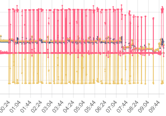

De 40% grens lijkt hier wel het nieuwe 100% De accu lijkt rond deze waarde te worden gehouden, meer mensen die dit zien? Lijkt erop dat hier iets van een prijsdrempel zit? en hieronder voor hogere prijzen wordt geladen?

ecn1985 schreef op vrijdag 30 januari 2026 @ 09:49:
Klopt afgelopen dagen niet meer dan 40% gezien. Vannacht auto met granny (3.7 KW) lader geladen. De batterij werd continue bijgeladen. Nu SOC 35%.

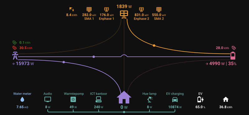

Loopt weer lekker te stampen met 11000 watt. Maar wel uit de accu.

  • blue eyes
  • Laatst online: 08:22
Vraag, nu springt het net bij, zie het plaatje onder. Het is uiteraard de keuze van de gekozen sensoren in het plaatje.
Maar naar het plaatje kijkend, wordt direct vanuit het net geleverd naar de auto, en naar de accu. Er is geen lijn van de accu naar het huis / auto...
Kortom - is er wel of niet directe levering?

@blue eyes
Mijn tip is om Powerloss als apparaat toe te voegen aan je diagram in je huis verbruik bijv. Dan zie je live of er vermogen verloren gaat doordat er iets door de accu gaat. Bijvoorbeeld wanneer er van L1 naar L2 moet stromen dan gaat dit via de DC-bus en dan komt er (naar mijn mening) verwaarloosbaar extra verbruik erbij. Maar als ik zo naar mijn data kijk, is het voornamelijk "directe" levering.

  • blue eyes
Gedaan, de twee witte items bij de accu; vermogen en totaal van de dag.
Ga daar naar kijken.
Ik vind hier veel hulp, ik ben geen 100% tweaker meer, kan het redelijk volgen, maar de andere 17,9 miljoen mensen begrijpen dit niet. Verwachten dat een systeem dit zelf voor hun aftikt..... Nee dus.
We hebben betere en slimmere systemen nodig.

Afbeeldingslocatie: https://tweakers.net/i/YsoQcAs159bVk9Fjnwb3ai7Zxo8=/x800/filters:strip_exif()/f/image/N1511C2AKJurgCZwiEdTq2Ra.png?f=fotoalbum_large
  • blue eyes
Wat is het nut om meer te laden als de prijzen niet extreem veranderen (geen handel potentie) en je met deze SOC je huis prima kan bedienen?
Ik denk het ook wel eens, paar dagen geleden, 22 cent oid, waarom de accu niet volgejast :D
Afbeeldingslocatie: https://tweakers.net/i/D1fUEnTLxx1_tDztEFZfyloqXKM=/800x/filters:strip_exif()/f/image/Wo8ZSTXFwb1Er0ga2SAsqY25.png?f=fotoalbum_large
[ Voor 65% gewijzigd door blue eyes op 31-01-2026 18:22 ]

  • paQ
  • Laatst online: 14:50
Het is gewoon tarief afhankelijk. Niet omdat het 40% is.

Is het ook mogelijk om de cijferbrei uit de Deye en Eastron per seconde te krijgen? In het balansportaal lijkt de resolutie per seconde te zijn, maar in HA duurt een update langer.
Welke solarman integratie heb je? Ik heb deze op t oog die sneller updates doet op relevante entities. Maar geen idee of die voor onze Deye zou werken.
https://github.com/davidrapan/ha-solarman
  • blue eyes
Die gebruiken de meesten hier volgens mij.
Alpha Innotec WP aardwarmte / 19230 WP Sunpower MAX 3 (32 / SMA - 18 / Enphase) 80 kWh BE batterij / vrijstaand huis gasloos / EV 40k per jaar
  • Wolly
Get!em schreef op zondag 1 februari 2026 @ 19:24:
Gewoon die ja. Heb niet de indruk dat het erg realtime is.
  • paQ
5 sec interval, Met hier en daar irritante spikes. Maar dat is al vaker geaddresseerd op de git.
