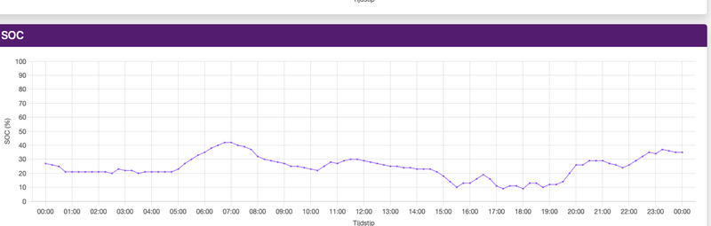

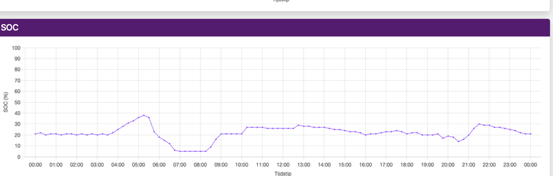

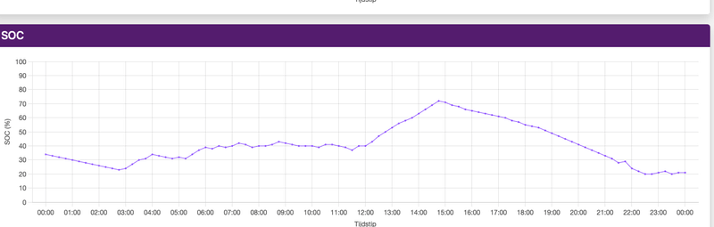

Ik zie hier precies hetzelfde, je zou bijna denken dat de battery is gecaped op 40%, maar dat is inderdaad wel een ding in deze periode. Wij rijden ook relatief weinig maar ondanks dat ook weer vanochtend een lege battery helaas en niet geladen.. :-(
Pana WH-MDC09J3E5 | 32 x 400wp Risen Solar | Byd Atto 3 | Balans energie 48,2kWh batterij
  • paQ
  • Laatst online: 19:12
Dan staat er toch echt iets niet goed in je lader. (balancer)
Dat ligt niet aan het BE systeem.
Er valt me wel op dat hoge EPEX tarieven bijna altijd betekent: weinig SOC want ook de onbalanstarieven zijn niet je van het dan.
  • ecn1985
  • Laatst online: 09-10 19:47
paQ schreef op donderdag 29 januari 2026 @ 11:23:
Wat bedoel je precies?
Dit zijn de afgelopen 4 dagen, 1 x boven de 40% uitgekomen.
Afbeeldingslocatie: https://tweakers.net/i/y1gDVmNhr16mndLDGmdi4KOJd0o=/800x/filters:strip_exif()/f/image/IKrIGDxifQe2bZx58pJpeIZV.png?f=fotoalbum_large
Afbeeldingslocatie: https://tweakers.net/i/WbS5ZqmttHXDAGYz39SEndaJNkY=/800x/filters:strip_exif()/f/image/wR003UccT3OO7KjG4ZgZnvUm.png?f=fotoalbum_large
Afbeeldingslocatie: https://tweakers.net/i/cZnedPJBWwOSWGUpc8WMAg67Rb4=/800x/filters:strip_exif()/f/image/OHkRYzuL7sCnF8sW3p0kMWNo.png?f=fotoalbum_large
Afbeeldingslocatie: https://tweakers.net/i/nxZ_tuoMh7sqlYg1OoKWuT4AURM=/800x/filters:strip_exif()/f/image/0ZbLHGdh0Y0R8nw9GNFhjfKy.png?f=fotoalbum_large
Ik zou hier dan ook geen rede zien voor het plaatsen van een extra battery unit, ik heb in januari zo goed als alle dagen vrije ruimte die nog benut kan worden, denk dat ik dan vooral aan zou kijken naar een nog groter gedeelte van de battery die leeg zou staan..
[ Voor 72% gewijzigd door ecn1985 op 29-01-2026 11:38 ]

  • paQ
ecn1985 schreef op donderdag 29 januari 2026 @ 11:24:
Ik dacht dat je je ev bedoelde.
  • ecn1985
paQ schreef op donderdag 29 januari 2026 @ 11:38:
Haha nee de battery.
  • paQ
my bad

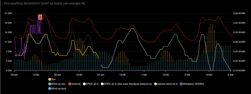

  • paQ
Wolly schreef op donderdag 29 januari 2026 @ 15:06:
Dat is dus eigenlijk precies hetzelfde wat ik bedoel. Laad in de nacht en doe vooral geen laadacties overdag bij hoge EPEX tarieven.
Of het moet zo zijn dat de onbalans tarieven zo enorm verschillen en wij daar geen inzicht in hebben, dan kan ik het wel begrijpen al betwijfel ik dat.
het had ca 8 cent per kWh bespaard idd.
Daarbij vannacht relatief weinig geladen en vandaag overdag al behoorlijk wat meer tot noch toe.
Afbeeldingslocatie: https://tweakers.net/i/lKSiWKbXO9u_yjtCeVRTX5tnc20=/800x/filters:strip_exif()/f/image/b9KfgF6yO8CdkXXSd1KVSIL9.png?f=fotoalbum_large
