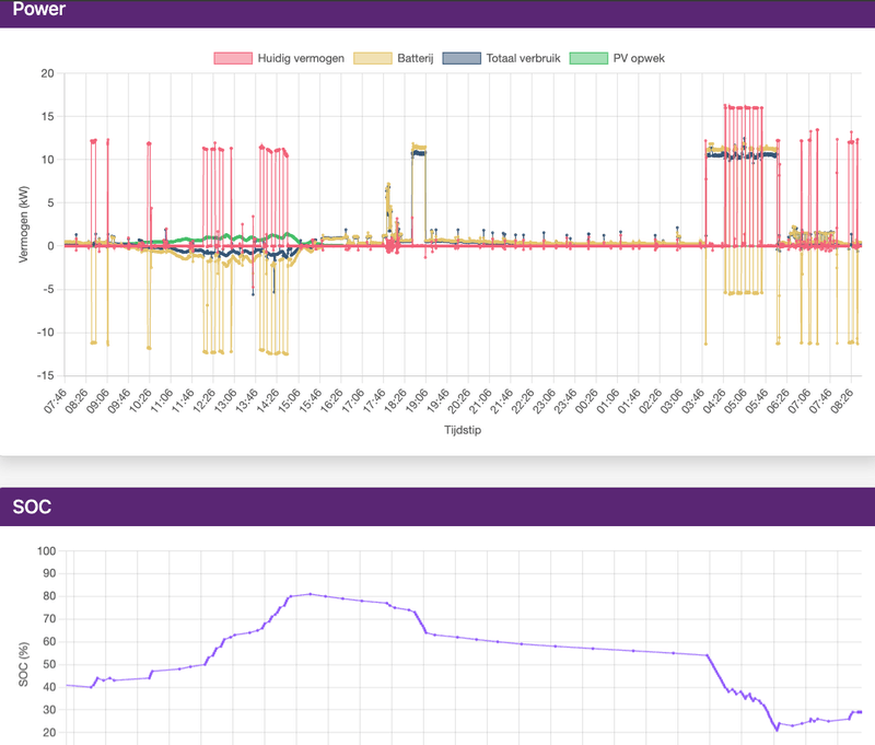

Hier is er nauwelijks geladen afgelopen nacht met 2.4 kWh, nu een SoC 44%.
Laatste grote batch met laad activaties was gisteren middag rond 11:45-14:45 en 16u-17u.
Ik heb nu een extra module (4 totaal) maar solarman zegt nog steeds dat ik 990 Ah aan capaciteit heb. Weet niet of dat verder invloed heeft.

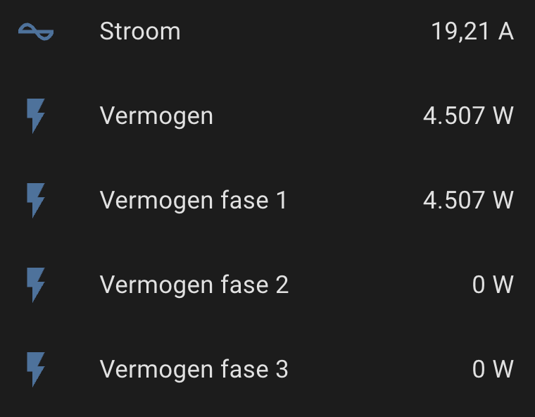

Ik heb net een email naar Don gestuurd, ik heb gisteren zoals gezegd onderweg moeten laden, en dat is vandaag het geval.
De auto aangezet rond 0:05 uur, maar heeft niet harder geladen dan 1400 watt.... Zo komen die 78 kWh nooit vol :D
Morgen weer 100% nodig.
Zal ongetwijfeld door de accu laad accus komen. Ik ga zelf de instellingen aan de auto en beide apps double checken.
In het negatieve geval - gevolg van technische inrichting zal ik dus vaker langs de weg moeten laden, dus langer van huis zijn.
Even aankijken en horen of Don ook iets vindt, verklaart. Onderstaand plaatje van NU - 1460 watt laden, batterij, genoeg headroom om vol te gaan blazen...
Afbeeldingslocatie: https://tweakers.net/i/cPVbnuBIxqW2VPdLAlFd1G-tnvs=/800x/filters:strip_exif()/f/image/ee60mEoMpRrhhgExzgnB5bmL.png?f=fotoalbum_large

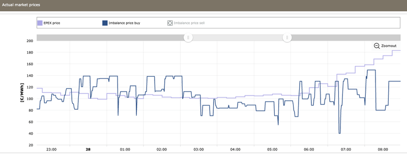

Is denk ik echt gebaseerd op de hoge onbalansprijs. Hier ook niet zoveel geladen, totdat ik de auto wat bij ging laden. Toen de SoC onder de 40% kwam, kreeg ik wel activaties. De onbalansprijs was gisteren overdag goedkoop, dus toen was bij mij de accu tot 80% geladen. Als jouw SoC onder de de 40% was geweest had je vast ook wel bijgeladen... Dus denk ik niet echt iets om je zorgen over te maken, wel om rekening mee te houden dat het handiger is om je auto elke dag 2 uur op te laden, dan in 1 nacht 6 uur... want dan trek je de accu gegarandeerd leeg bij deze hogere onbalansprijzen, en ga je daarna afnemen tegen kaal tarief van dat moment. (en dat is dus hoger dan de 8-9 cent die ik vannacht heb betaald)..
Afbeeldingslocatie: https://tweakers.net/i/az-CsjCiEWJy68AjPYb5FeOutHE=/800x/filters:strip_exif()/f/image/T2yjbcpXgUml8x2LEy9pNceg.png?f=fotoalbum_large
En de prijzen van afgelopen nacht
Afbeeldingslocatie: https://tweakers.net/i/r8wHf8L1pe0OCOoRvakHMeTgmLI=/800x/filters:strip_exif()/f/image/HlDpbtQbUet4TgZa3a49fM3L.png?f=fotoalbum_large
Gelukkig heb ik een automation om de auto te laten stoppen met laden op 20%, anders was de accu wel leeg geweest...

  • ecn1985
  • Laatst online: 22:20
vannacht de auto (gedeeltelijk) geladen op minimaal vermogen. Vandaag helaas (heel) weinig laadmomenten. Hopelijk vanavond / vannacht weer wat extra om in elk geval de battery weer bij te laden.
Ik laad nu de EV via de battery met conversie verlies en op minimaal vermogen is zijn denk ik nu geen andere goede oplossingen buiten het meeliften op activaties via HA wat ik (nog) niet heb?
Mochten er andere tips zijn hoor ik het graag.

@ecn1985 waarom op minimaal vermogen? Dan heb je toch nog meer verlies omdat je verlies bij de auto hoger is? Je kan ook 's avonds of overdag gaan laden, na 8 uur zijn er regelmatig wat activaties, en dan kan je de SoC zelf in de gaten houden en eventueel stoppen rond de 25 %.... Voordeel hiervan is dat bij een activatie je direct 10 kW vanuit het net de auto in kan sturen.
Met deze SoC zou ik even wachten met laden als dat kan trouwens :) Zo niet wellicht tot 15% en dan wachten op activaties, en zelf de lader dan aanzetten :)

ecn1985 schreef op woensdag 28 januari 2026 @ 15:29:
Nee, je zit aardig klem.
Je kunt ook besluiten: yolo, accu leeg en dan gewoon laden op je eigen import, tegen het dan geldende tarief.
(witte lijn)
Afbeeldingslocatie: https://tweakers.net/i/1F6IEPyWKxodPP2gSDMYMuqgGhE=/800x/filters:strip_exif()/f/image/2573gWsMnOjDK4OKomQ3vKqh.png?f=fotoalbum_large

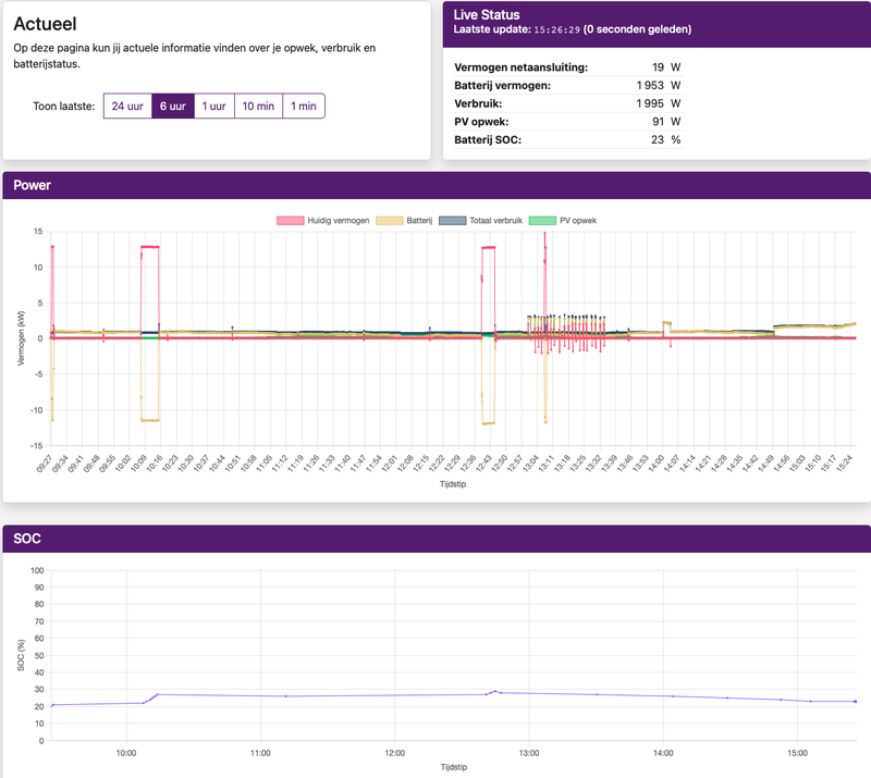

  • ecn1985
jeeedeee schreef op woensdag 28 januari 2026 @ 16:02:
ja klopt is wel meer verlies, dan moet ik dat handmatig doen (weet niet of ik dit kan instellen op de Zappi V2) en dan idd maar een uur per keer laden = 11kWh. Nu doe ik het langzaam omdat ik er dan niet naar om hoef te kijken en de hele nacht kan laten lopen.
Moet wel zeggen dat de soc de laatste 2 weken ook niet boven de 60% uitkomt, hier zit dan dus wel wat EV laden bij.
Een uur laden 11kWh kost ongeveer 25% accu capaciteit dan zou ik kunnen laden vanaf 50% als ik het in 1x wil doen, de momenten dat de accu boven de 50% heeft gezeten de afgelopen dagen is ook niet veel geweest helaas. Maar is wellicht de beste optie, uurtje laden en dan stoppen.
Afbeeldingslocatie: https://tweakers.net/i/Z-sbZdRPdxpqYIisCRLyJokooII=/fit-in/4000x4000/filters:no_upscale():strip_exif()/f/image/FYw6dIekrn9AarLcDOcQcvBB.png?f=user_large
paQ schreef op woensdag 28 januari 2026 @ 16:03:
(witte lijn)
Yolo voelt een beetje gokken voor hetzelfde geld ben je tegen maximale tarieven aan het laden..
[ Voor 6% gewijzigd door ecn1985 op 28-01-2026 16:36 ]

Update - nog steeds met 4500 watt aan het laden.
Het lijkt erop dat de nieuwe functie, netladen, niet goed werkt, hangt, etc.
Wat wel opvalt - laad alleen op L1.... Ik heb een 3 fase lader. Ik ga gewoon bellen morgen, we zien wel.

Ik doe dat zelf idd zo, maar dan gewoon op EPEX prijzen via de andere meter.
Afbeeldingslocatie: https://tweakers.net/i/F3-dxyFT4sLO2DIm1W2QY4ri8BQ=/x800/filters:strip_exif()/f/image/hxiubcfrnyxb11lHrNISorU1.png?f=fotoalbum_large
Wat overigens niet vanzelfsprekend goedkoper is dan via Balans hoor, maar wel volledig planbaar in de dip.
En ik heb er echt 0 omkijken naar. Ik prik in en de rest gaat vanzelf.
