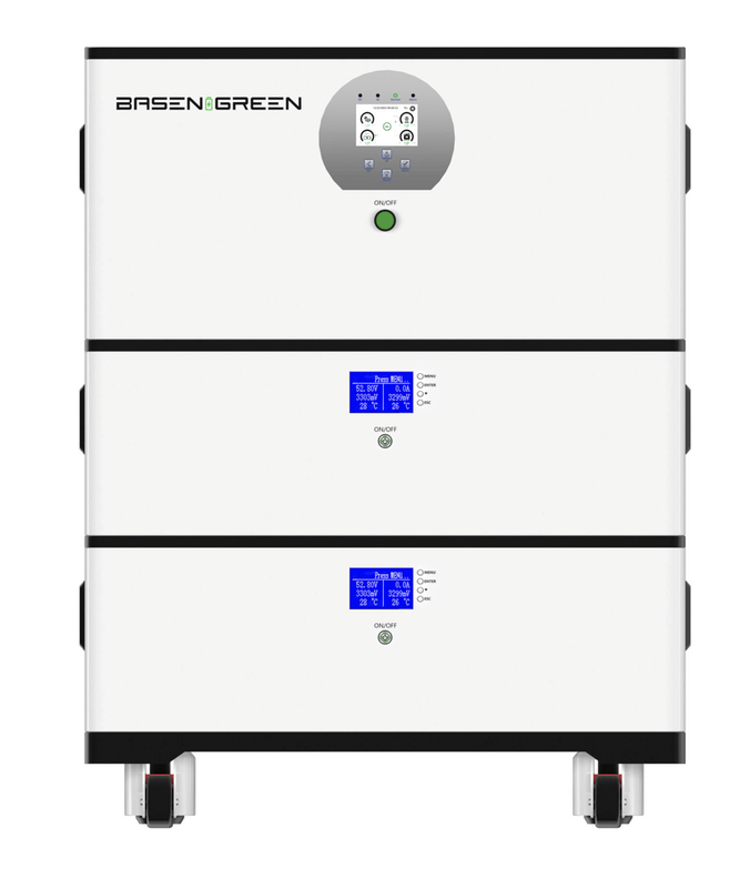

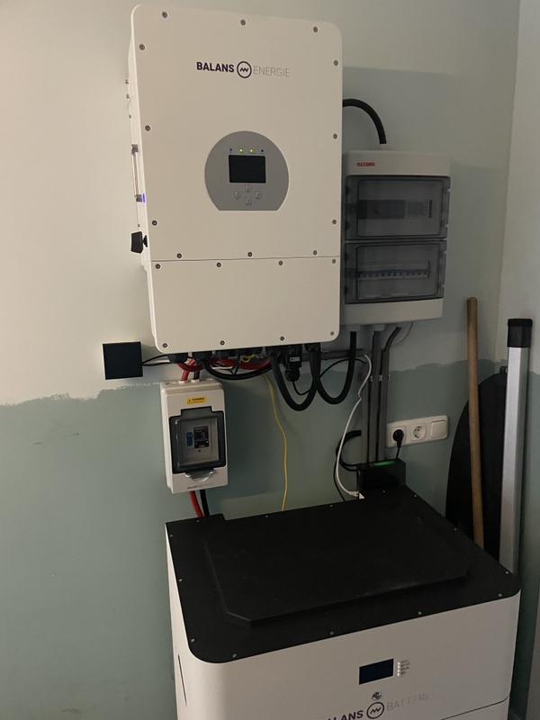

die foto uit Beverwijk is ook een lagere module toch?
  • Wolly
paQ schreef op maandag 26 januari 2026 @ 14:23:
Zo op het eerste gezicht wel als ik naar de foto´s kijk. Maar de besturingsprint met positie van LCD +knopjes is denk ik wel hetzelfde en daarom heb ik maar snel een foto gemaakt.

paQ schreef op maandag 26 januari 2026 @ 14:15:
hier heb je hem zelfs met een ander herkenbaar display op bovenste stapelunit ;)

paQ schreef op maandag 26 januari 2026 @ 14:27:
https://www.basengreen.co...attery-and-deye-inverter/
Niet eens echt goedkoper te noemen, behalve dat je niet aan BE vast zit hiermee.

Nomad schreef op maandag 26 januari 2026 @ 14:29:
Al zou je hem op Alibaba vinden, dan moet dat loodzware ding nog hierheen, inklaren, ophalen enz enz.
De prijs bij BE is echt wel scherp. Maar dat wisten we al.

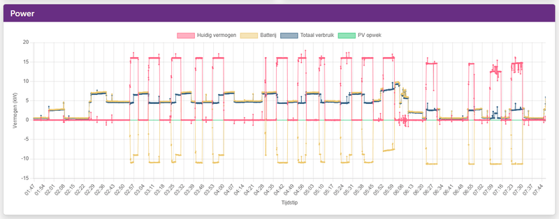

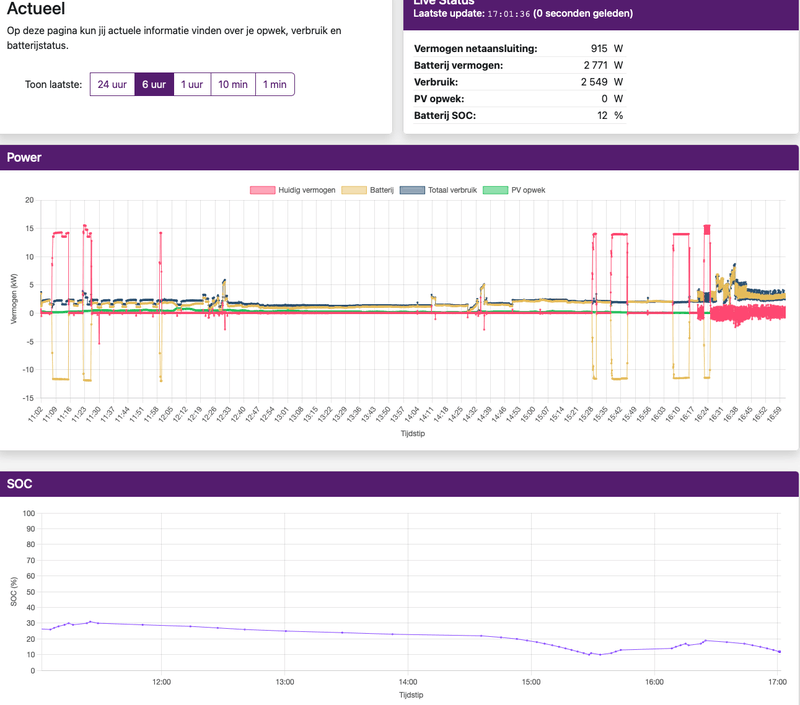

  • fenrir
fenrir
Ha, eindelijk (weer) eens wat exporteer acties :)
Het is niet veel (3.4 kWh), maar het is wel het eerste sinds het hier draait.

fenrir schreef op maandag 26 januari 2026 @ 16:59:
***members only***
Flat battery, weinig te exporteren hier, en moet ook nog een auto laden... ;(

ecn1985 schreef op maandag 26 januari 2026 @ 17:02:
Balen, en dat al op 12 procent. Zou dit gedrag eerder rond de 5-7 procent verwachten..

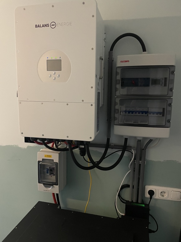

  • MarinoC
  • Registratie: April 2018
  • Laatst online: 23:57
ecn1985 schreef op zaterdag 24 januari 2026 @ 19:43:
Je kan altijd een foto posten, als er iets afwijkt krijg je zeker reactie. (ook als het netjes is gedaan)
Afbeeldingslocatie: https://tweakers.net/i/eUR73p1TXUZ2EU5vF1i9MK-EN5k=/x800/filters:strip_icc():strip_exif()/f/image/QpB3inNTbU8yw78ZNAZWUzQB.jpg?f=fotoalbum_large
Afbeeldingslocatie: https://tweakers.net/i/HfDIcArJbp2_LtYc4u7qDkf69xs=/x800/filters:strip_icc():strip_exif()/f/image/JkXpuYKRjdRJ1flT364cpvak.jpg?f=fotoalbum_large
Afbeeldingslocatie: https://tweakers.net/i/t8JxfC2QgR_Bxd5L4UC0Dl-z6QA=/x800/filters:strip_exif()/f/image/rxjEpbBqDxBmV4Ye2Tmwjir0.png?f=fotoalbum_large
Afbeeldingslocatie: https://tweakers.net/i/SWxjjwPI-YwJj6GcBegX015JZeo=/x800/filters:strip_icc():strip_exif()/f/image/TnZD4MDpaHnK51nTnTczomrO.jpg?f=fotoalbum_large
Afbeeldingslocatie: https://tweakers.net/i/08LT7zvy3teEyvytSOSjZz7XNMU=/x800/filters:strip_icc():strip_exif()/f/image/A7Mkdk8Wea62DjkEILkQ2K3U.jpg?f=fotoalbum_large
Dit zijn de foto’s dank! Incl foto van dashboard. Auto aan de oplader en vond het extreem snel hoe die de accu geheel leegtrok. Heb een Alfen Single pro en die werkt nu nog volledig via werk. Heb zelf nooit in beheer gezeten. Moet dat nu is gaan uitzoeken hoe dat werkt omdat ik per 1 maart daar stop. Hopelijk kan ik beheer krijgen.
[ Voor 6% gewijzigd door MarinoC op 26-01-2026 18:37 ]

Waarom zit dat Onesto kastje (of het frontje) op z'n kop :?

MarinoC schreef op maandag 26 januari 2026 @ 18:36:
Heb jij een snellader thuis :? ?

Wolly schreef op maandag 26 januari 2026 @ 19:19:
😁 niet dat ik weet.. vond het ook erg extreem, vandaar dat ik hm erbij heb gepost, maar misschien is het verklaarbaar?
Bij mij is het zo, op moment dat ik stop met werken bij de baas wordt ik de eigenaar en krijg ik ook de credentials van de laadpaal. Uiteraard zal Ayvens weer een standaard software erop zetten.
Die opmerking , snellader - dacht ik ook :D Dat zijn snelheden die ik bij de Fastnet haal :D

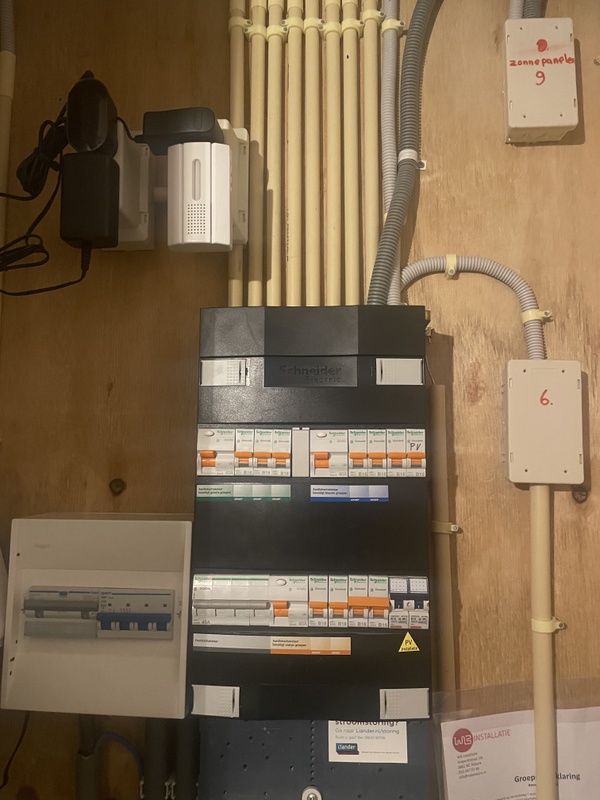

Ik zie 3 3-fase schakelaars, misschien is de Hager in het Hager kastje van de laadpaal?
De Schneider en Hager leveren ze niet bij BE, de Chint zal daar van zijn maar ik verwachtte er nog een.

Speedy-Andre schreef op maandag 26 januari 2026 @ 19:37:
De Schneider en Hager leveren ze niet bij BE, de Chint zal daar van zijn maar ik verwacht te er nog een.
Dit was de meterkast voor installatie:
Afbeeldingslocatie: https://tweakers.net/i/Oj7omkaS9rcyZIA8KjO_pClHZlU=/x800/filters:strip_icc():strip_exif()/f/image/XpEiWsJ6Pt7XjilZGYRH99P6.jpg?f=fotoalbum_large

MarinoC schreef op maandag 26 januari 2026 @ 19:45:
Dan heb ik goed gegokt denk ik, De Hager en Schneider waren er al.
Waarschijnlijk heeft de Schneider een andere functie (zit op LOAD van de Deye) en de Chint voedt de Deye.

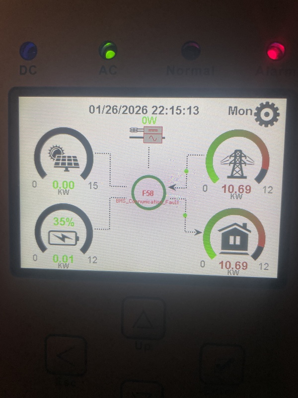

  • MarinoC
MarinoC schreef op maandag 26 januari 2026 @ 19:32:
Afbeeldingslocatie: https://tweakers.net/i/bWsqlBzqIaEoP1d2EwwGvxCmCrc=/x800/filters:strip_icc():strip_exif()/f/image/Gt6P7Xp2dc7tIOtoOoTVUmQq.jpg?f=fotoalbum_large
Ik zie alarm dus ergens gaat het nog niet goed.. ik ga Don maar eens mailen..

MarinoC schreef op maandag 26 januari 2026 @ 19:57:
En wat is de foutmelding?
(maak hem eens wakker, op ESC)
  • MarinoC
paQ schreef op maandag 26 januari 2026 @ 19:58:
Vanavond als ik weer thuis ben zal ik dat proberen

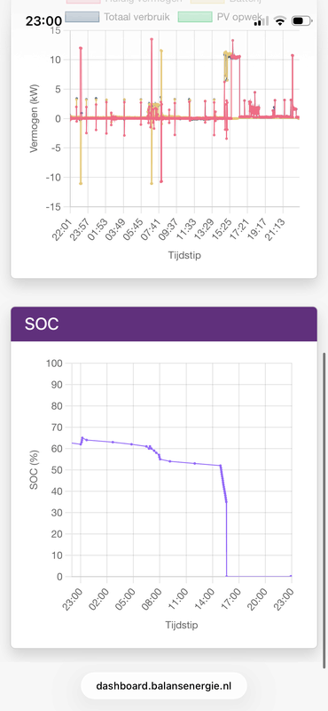

  • MarinoC
MarinoC schreef op maandag 26 januari 2026 @ 20:03:
Afbeeldingslocatie: https://tweakers.net/i/mgVrCbIh_OBQV9MF-wVAXB5lvyA=/x800/filters:strip_icc():strip_exif()/f/image/Zk5sDkMNmVU2PQU6PikYxn3W.jpg?f=fotoalbum_large

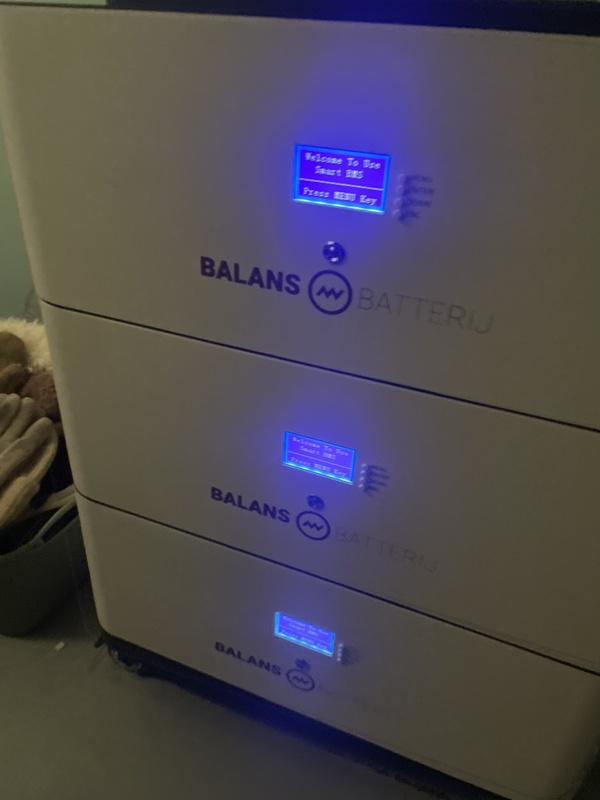

@MarinoC die soc lijkt nog wel aanwezig, maar je staat 11 kW uit het net te trekken he (tegen onbalansprijzen)
Zou morgenochtend idd even BE bellen.
  • MarinoC
zunrob schreef op maandag 26 januari 2026 @ 22:44:
Zitten alle RJ45 stekkers achterop je accu pack goed erin? Je Deye praat niet met het BMS. Dus check even of de netwerkkabel tussen Deye en batterij goed is ingeprikt. En tevens de andere netwerkkabels die de batterijen met elkaar doorlussen.
Net gevoeld, maar lijkt van wel. Er is niemand bij geweest en het heeft tot foutmelding wel gewerkt, wellicht kan het dan nog steeds loszitten, maar lijkt me als leek wat onwaarschijnlijk?
  • paQ
MarinoC schreef op maandag 26 januari 2026 @ 22:54:
Of even DC afschakelen en alle accus uit en aanzetten. Dan DC weer erop?
  • zunrob
Ja, als ze er niet direct uitkomen als je eraan trekt moeten ze wel goed zitten. De accu's staan wel gewoon aan?
  • MarinoC
paQ schreef op maandag 26 januari 2026 @ 22:51:
@MarinoC die soc lijkt nog wel aanwezig, maar je staat 11 kW hit het net te trekken he (tegen onbalansprijzen)
Ga ik doen. Dank voor moeite allemaal! Tja heb morgen auto vol nodig, het is even niet anders. Of het een relatie heeft weet ik niet maar in m’n HomeWizard kan ik nu weergave ook niet geladen krijgen, lijkt ook sinds foutcode, al weet ik dat niet zeker. Iig wel op z’n minst toevallig.

  • MarinoC
zunrob schreef op maandag 26 januari 2026 @ 22:56:
Denk het wel, zie foto:
Afbeeldingslocatie: https://tweakers.net/i/dU9M1jX4evjC9Jy1kIQpQOLCkHQ=/x800/filters:strip_exif()/f/image/naLgu2JR0ykF6i8qnWc6oRcH.png?f=fotoalbum_large
Echter Soc laat tie niet meer zien, wellicht daarom zo mooi stijl😅:
Afbeeldingslocatie: https://tweakers.net/i/PaHyHyANU5H8-HlHCUlXbrrNSHg=/x800/filters:strip_exif()/f/image/z2hpAdmiKjcnySvlQhKF0lXl.png?f=fotoalbum_large

Nee, duw eens op een van de fysieke knopjes voor op de batterijen? Gaan alle displays aan?
Ik kan me nog voorstellen dat omdat de communicatie opeens wegviel hij een SOC van 0 rapporteert. Of als ze uitgaan mogelijk ook...
[ Voor 8% gewijzigd door zunrob op 26-01-2026 23:03 ]
  • MarinoC
zunrob schreef op maandag 26 januari 2026 @ 23:03:
Afbeeldingslocatie: https://tweakers.net/i/R7Iy6K6ssG7srYLcfOXokp2rzI0=/x800/filters:strip_icc():strip_exif()/f/image/aHo4a2Tl1FlCdtxA4Pk7S2NR.jpg?f=fotoalbum_large
  • zunrob
Dit is vreemd. Verder kan ik je helaas ook niet helpen.
Edit: je zou nog eens in het Deye topic je vraag kunnen stellen...
Overigens zitten bij jou de stickers wel mooi in het midden geplakt (tov knopje en display), bij mij zit ie te ver naar links haha.

  • blue eyes
  • Laatst online: 22:53
Ook bijzonder, moest de auto laden, alle opties op uit gezet (geen slim laden, niet zon laden, niet slim net laden (nieuw ayvens), niets. Auto op 16A gezet........
Auto laadt met 1400 watt...... dat wordt dus nu onderweg laden. Ik dacht even 3 uurtjes vannacht op max...
Iets staat niet goed. Morgenavond met de andere auto maar even weer testen.

  • overhyped
  • Laatst online: 21:33
blue eyes schreef op dinsdag 27 januari 2026 @ 06:15:
Loadbalancing op de p1, en een BE activatie er overheen?
  • blue eyes
Nu ik even snel kijk, idd, veel binnenkomend, de accu was best leeg...... Is nog bezig.

  • paQ
blue eyes schreef op dinsdag 27 januari 2026 @ 07:46:
Balancer uit anders. Dan heeft evlader voorrang.
  • blue eyes
Even heel kort door de bocht, domweg kabeltje van de P1 meter naar de laadpaal? Daar doel je op?
Ik weet niet of ik dat wil, WP draait met dit weer ook elke 30 minuten, ook forse vraag.
Als dit de verklaring is, dan is het gewoon een kwestie van eerder aan de lader hangen; nu had ik gedacht even snel 2 uur op 11kW te laden :D :D
Ik moest van 30 naar 50%. Is niet problematisch, vanmiddag even 5 minuten hit and run bij Fastned.
Alpha Innotec WP aardwarmte / 19230 WP Sunpower MAX 3 (32 / SMA - 18 / Enphase) 80 kWh BE batterij / vrijstaand huis gasloos / EV 40k per jaar
  • paQ
Ik denk dat jouw loadbalancer tegen je eigen laadvermogen vecht.
Als je Deye met 16kW importeert, dan zegt jouw loadbalancer: 'oooeee we zitten al way aan de max!'
Alle ruimte die je loadbalancer probeert te geven aan je aansluiting, wordt direct ingenomen door de laadacvitvatie van de Deye.
Terwijl als je juist op dat moment snel zou laden, er 5 kW overblijft voor Deye en/of huisverbruik, en de volle 11 kW in je auto gaat. (En je afhankelijk van SOC juist dan van een laag tarief geniet)
Je zou dus ook kunnen zeggen:
Max 12A laden (ipv16A) mits SOC > 20%. De loadbalancer uit, en de Deye de rest laten afhandelen.
Dan kun je sowieso 12A laden, ongeacht activaties.
[ Voor 39% gewijzigd door paQ op 27-01-2026 09:59 ]
