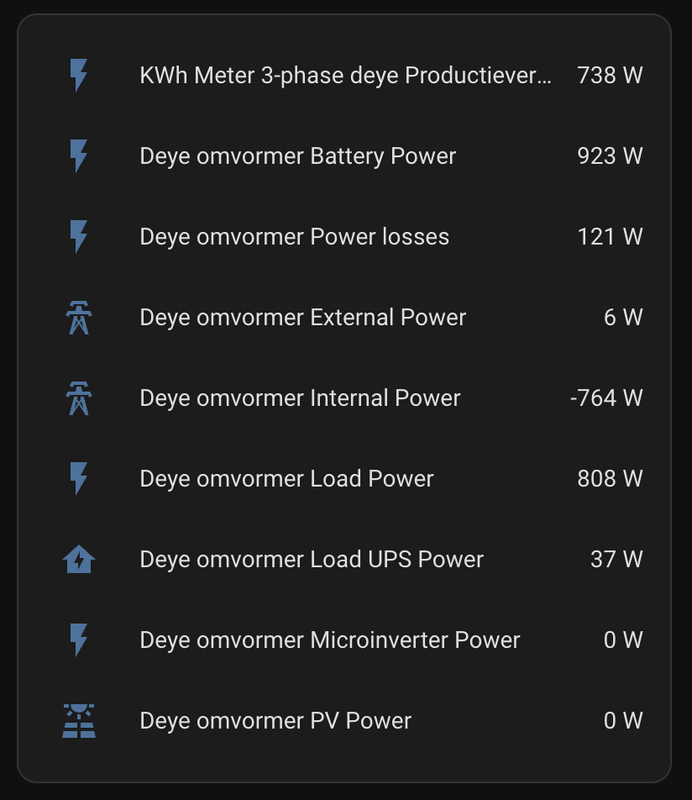

Idd,
Welke, dat is nog om uit te zoeken. Gebrek aan kennis. Er zijn veel power sensoren. Sommige evident, bijv. PV sensor van de Deye, die heb ik niet.
Etc. RTFM denk ik :D. (de eerste entry is de HW meter die naast de Eastron zit). Ik begrijp dat de power sensor het totale verbruik van dat moment afdekt.
Ik weet niet zeker of de PV rechtstreeks naar gebruikers afgeeft of dat ALLES via de BE installatie gaat.... Etc.

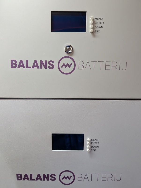

Ik heb zojuist mijn extra batterij gekregen, nu dus 4 delen liggen. Nu had ik verwacht dat zowel in de Deye app als in Solarman de capaciteit van de batterij omhoog zou gaan. Echter, deze wordt nog steeds weergegeven als 990 Ah. Zou dit niet meer moeten zijn?
Wat zie jij @bumble_bee? En volgens mij is er nog iemand met een extra batterij, maar kan zo gauw niet vinden wie.
Edit: antwoord van Don. Elke batterij module heeft BMS. Deze communiceren onderling met elkaar, en met de Deye. De Deye staat ingesteld om het BMS te volgen.
Overigens heb ik nu een iets ander/nieuwer type; deze heeft een knopje aan de voorkant zitten.

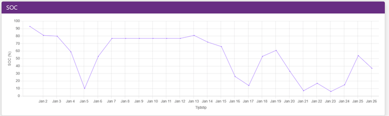

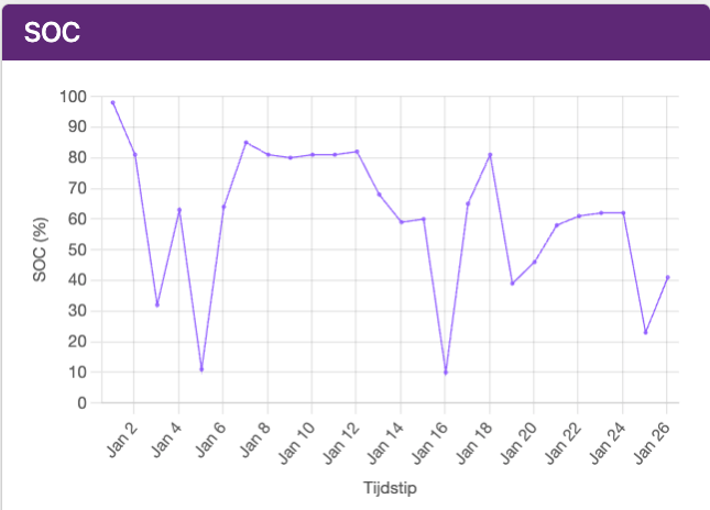

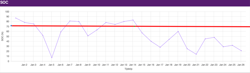

Hoe is bij jullie de SOC de afgelopen weken? Ik merk bij mij, dat ondanks de hogere zonne opwek het best een uitdaging is om de SOC wat op peil te houden. De auto laad ik nu maar elke dag een beetje op, zodat ik deze niet meer in 1 nacht hoef op te laden. Hier geen warmtepomp, maar wel een auto waar dit weekend dus weer 80 kWh in is gegaan.
Afbeeldingslocatie: https://tweakers.net/i/NFJOHcPz2QdGhIbVTofEp1Rdl24=/fit-in/4000x4000/filters:no_upscale():strip_exif()/f/image/uBTz27QrpsRK62KkpKWaZT6P.png?f=user_large
Het zal wel te maken hebben met de wat hogere onbalansprijs die is zie... Er is in elk geval wel ruimte genoeg voor de eigen zonne opwek...

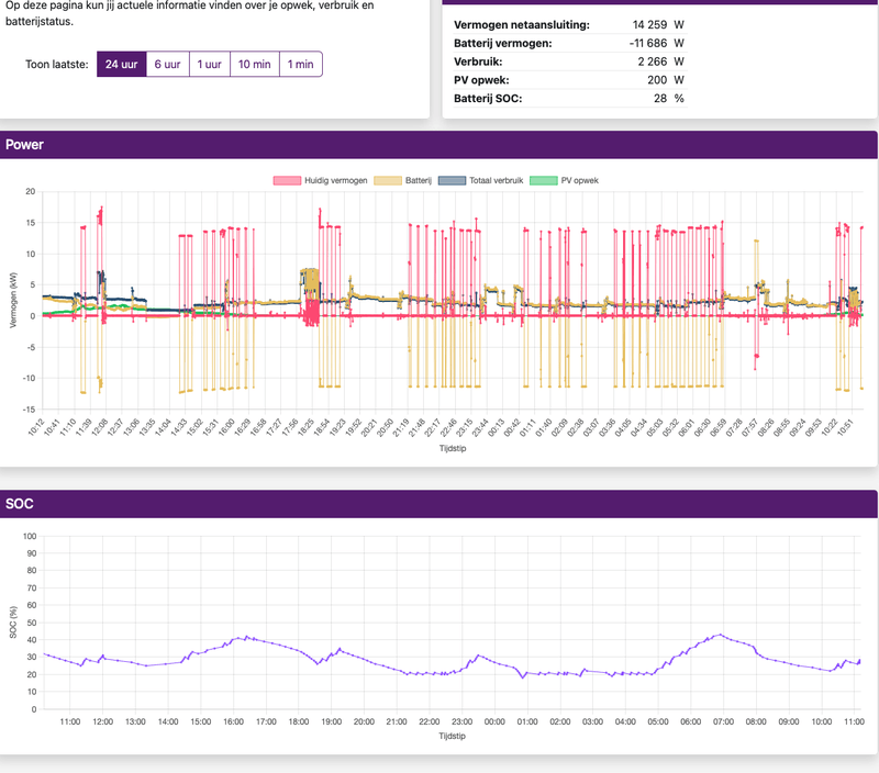

Ik zie een beetje het vergelijkbare, bij mij komt de soc maar 30% van de dagen hoger als 70%
Afbeeldingslocatie: https://tweakers.net/i/MauJBlQEfgZNMUr9t4pwHsOCbdU=/800x/filters:strip_exif()/f/image/p7mfvIajc9uL52B8YNbM8xGu.png?f=fotoalbum_large
Als je grootverbruikers hebt en dagelijks je EV moet laden heb je een uitdaging om te zorgen dat je de battery niet helemaal leegtrekt en dus mogelijk duur gaat afnemen..
Hier gaat het redelijk goed maar wordt hier ook maar 10-12kWh geladen per dag naar de auto..

Hierbij mijn SOC, ook elektrische auto en WP. (5dagen heb ik geen data?)
Afbeeldingslocatie: https://tweakers.net/i/NKG4w4fahEYCsCtin_maUoI4uPo=/800x/filters:strip_exif()/f/image/lD03Mwlks6OIxP8MOY4H3CH7.png?f=fotoalbum_large
kleine sidenote, meestal staat de SOC hoger gemiddelde overdag 50% ish. (nu toevallig niet) maar dit meetpunt is van 01:00 snachts. dus je kunt precies zien welke dagen ik de auto heb geladen, deze start meestal rond 21:00-22:00 :+

zunrob schreef op maandag 26 januari 2026 @ 09:41:
Kan je eens een foto maken? Ik heb volgens mij bij alle 3 knopjes voor?
Hier liep ik ook tegen aan, bij sommige van die sensoren lijkt verlies ook in te zitten. En dat tel ik zelf op bij het huisverbruik. Dus het huisverbruik is nu standaard met circa 100W gestegen. Ik moet nog verder spelen met het kiezen van verschillende entiteiten voor bijvoorbeeld EVCC kijken welke het beste regel gedrag vertoont. Want ik trek bij battery boost soms 300 watt uit het net, terwijl mijn doel is nog steeds maximaal 30W netverbruik.

0xygen500 schreef op maandag 26 januari 2026 @ 11:31:
Afbeeldingslocatie: https://tweakers.net/i/YUa6gtcYlJFSmjloo38IRmsITl8=/x800/filters:strip_icc():strip_exif()/f/image/HF41lpZDLVKXRLSsy0ryuamC.jpg?f=fotoalbum_large
Onder oud boven nieuw.
