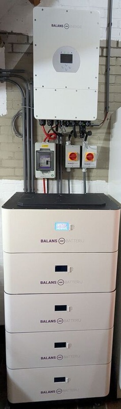

Hier zijn trouwens die extra modules geplaatst vd week, om die 80kWh waar het nu over gaat te hebben:
Afbeeldingslocatie: https://tweakers.net/i/ECAt15RSqg5YT7s5edHM2e639jg=/x800/filters:strip_icc():strip_exif()/f/image/vze5DEgsiA2MgiLSYJnZMc9H.jpg?f=fotoalbum_large
Dik 750kg 8)7 Maar goed dit betekent zoals ik van plan was, dat die batterij nooit leeggetrokken wordt door de EV met mijn laadgedrag. Al is dat zelfs met 3 modules maar 1x voorgekomen sinds de installatie in november.

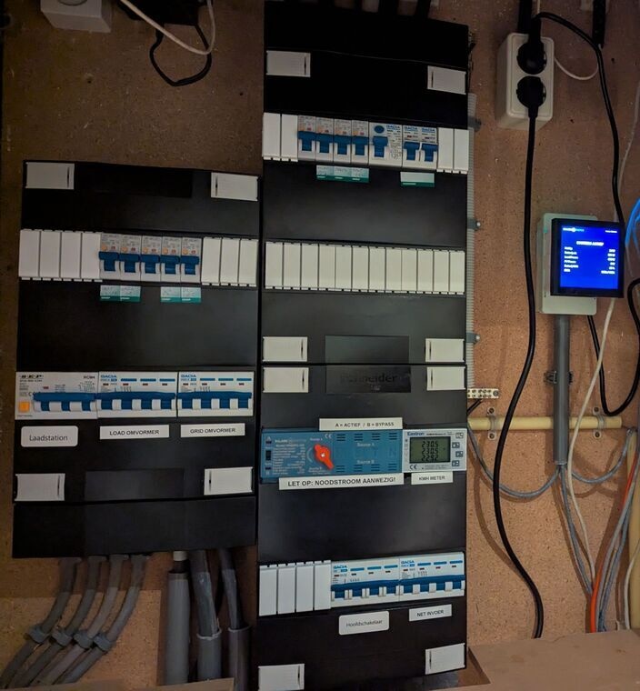

Iemand vroeg ooit om een foto van de meterkast ook:
Afbeeldingslocatie: https://tweakers.net/i/X9MvaADGB2zhtcn1mC7SanoL2QI=/fit-in/4920x3264/filters:max_bytes(3145728):no_upscale():strip_icc():strip_exif()/f/image/zR7vWplL8mR1P3egDTZ3J28d.jpg?f=user_large
Bij mij was er nog genoeg plek in de bestaande groepenkast dus ze hoefden geen extra kastje erbij te plaatsen (los van de EMS), en alles van Balans hangt ook in de meterkast, ook voor offgrid. In de garage bij de omvormer&batterijen zit alleen de DC beveiliging voor de batterij, en schakelaars om de load&grid kabels naar de meterkast af te schakelen.
  • Source90
bumble_bee schreef op vrijdag 23 januari 2026 @ 23:45:
De meeste hier hebben 1 schakelaar (rode knop). Heb jij er 2 vanwege hoeveelheid batterijen? (Of zijn alle afbeeldingen die ik terugzie zonder grid en is dit standaard bij off-grid? :+)
[ Voor 7% gewijzigd door Source90 op 24-01-2026 00:14 ]

  • jacovn
Die unit voor de noodstroom is een flinke, iets van 8 posieties ?
  • paQ
jacovn schreef op zaterdag 24 januari 2026 @ 07:38:
Ironisch genoeg is die juist niet voor noodstroom, maar voor netstroom :+
  • jacovn
paQ schreef op zaterdag 24 januari 2026 @ 08:04:
De hele omschakeling gebeurt toch in de inverter zelf, deze unit toch alleen voor bypass van de inverter ?
  • paQ
jacovn schreef op zaterdag 24 januari 2026 @ 08:16:
yep
Een situatie die pas voorkomt als de Deye eruit / tussenuit moet.
  • jacovn
Die ATS lijkt een YRO YRQ1PC-125 4P te zijn.
Was even zoeken.

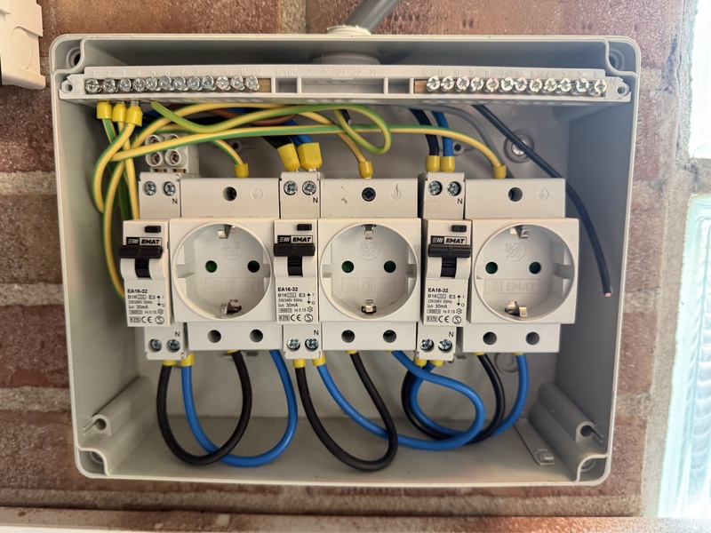

Bij het vervangen (Emat > ABB) van de aardlekautomaten van het noodstroompunt (na uitschakelen Deye+accu) trof ik iets anders aan achter de kap dan verwacht. Ik had per groep een eigen bruin/zwarte ader verwacht naar de automaat. Maar het is nu van 1 bruine ader doorgelust naar de andere automaten. Bij blauw had ik dat verwacht maar niet bij bruin. Klopt dit of kan dit erbij op het restpunten lijstje? Er is namelijk ook gerommeld met de CT klemmen van de Enphase installatie waardoor de meetwaardes daar niet meer kloppen. Dus terug komen moet toch nog helaas (3e bezoek).Afbeeldingslocatie: https://tweakers.net/i/kTrCU7D_k2zDkXgFtoHJaIt_uII=/800x/filters:strip_icc():strip_exif()/f/image/tUbnXffmroMKBe8CgeBiEJfa.jpg?f=fotoalbum_large
  • deejeebv
  • Laatst online: 11:12
PisPix schreef op zaterdag 24 januari 2026 @ 15:17:
Bij het vervangen (Emat > ABB) van de aardlekautomaten van het noodstroompunt (na uitschakelen Deye+accu) trof ik iets anders aan achter de kap dan verwacht. Ik had per groep een eigen bruin/zwarte ader verwacht naar de automaat. Maar het is nu van 1 bruine ader doorgelust naar de andere automaten. Bij blauw had ik dat verwacht maar niet bij bruin. Klopt dit of kan dit erbij op het restpunten lijstje? Er is namelijk ook gerommeld met de CT klemmen van de Enphase installatie waardoor de meetwaardes daar niet meer kloppen. Dus terug komen moet toch nog helaas (3e bezoek).[Afbeelding]
Op deze manier gebruik je maar 1 fase van de Deye load. Ik zie een losse zwarte en grijze draad in het kastje hangen, dat zullen je andere faseren zijn. Ik neem aan dat je per fase een contactdoos wilt hebben.
  • PisPix
  • Laatst online: 09:16
deejeebv schreef op zaterdag 24 januari 2026 @ 15:23:
Exact, dat was ook de opdracht aan de BE installateur. De manier waarop het nu aangesloten is, is naar mijn idee ook onlogisch. Dan had 1 automaat voldoende geweest.
Ik ben niet erg onder de indruk van de kunde van de installateur helaas, er gaat teveel mis.

PisPix schreef op zaterdag 24 januari 2026 @ 15:29:
Exact, dat was ook de opdracht aan de BE installateur. De manier waarop het nu aangesloten is, is naar mijn idee ook onlogisch. Dat had 1 automaat voldoende geweest.
Sowieso bijzonder dat BE dit zelf zo doet. Dat ondermijnt hun eigen off-grid verdienmodel.

Hopelijk zitten die 2 losse draden aan de andere kant van de kabel ook los :X
  • paQ
sjesis :X idd
Meet voor de zekerheid eens. (!)
  • jacovn

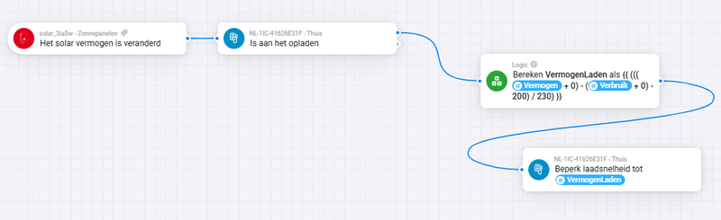

Ik heb nu een Homey flow gemaakt om te kunnen zonladen. Ik kijk naar de opbrengst van de zonnepanelen en het verbruik van de warmtepomp en houdt een marge aan voor mijn stand-by verbruik. Ik reken zo het beschikbare vermogen uit en stel dat in op mijn Alfen Single Pro. Dit werkt in de praktijk behoorlijk goed. Eventuele ander kortdurend verbruik komt dan uit de accu.
  • blue eyes
  • Laatst online: 10:05
deejeebv schreef op zaterdag 24 januari 2026 @ 16:57:
Wij zijn altijd nieuwsgierig naar de flow ;)
Alpha Innotec WP aardwarmte / 19230 WP Sunpower MAX 3 (32 / SMA - 18 / Enphase) 80 kWh BE batterij / vrijstaand huis gasloos / EV 40k per jaar
  • deejeebv
blue eyes schreef op zaterdag 24 januari 2026 @ 17:00:
Afbeeldingslocatie: https://tweakers.net/i/-Z_rX8bO8x8eYJnKJkhVMxnJtY4=/800x/filters:strip_exif()/f/image/fnXcW8C2nRVwNAy3Dmq2jP0S.png?f=fotoalbum_large
Had in eerste instantie wat moeite met het berekenen van het vermogen, uitkomst was NaN, op advies van ChatGpt de formule iets aangepast. Nu werkt het.
[ Voor 13% gewijzigd door deejeebv op 24-01-2026 17:08 ]
  • paQ
Je lader zal stroom willen weten, niet vermogen.

Vanmiddag "manual-off-grid" aangesloten en succesvol getest.

Damsluijs schreef op zaterdag 24 januari 2026 @ 19:37:
Leuk, maar waar BE 10mm2 gebruikt neem je met slechts 4mm2 genoegen?
De Deye levert veel meer dan je via het net kan krijgen (batterij komt er bij en evt pv).
Werkt BE mee aan zo'n Hager 1-0-2 switch ipv de grote ATS?

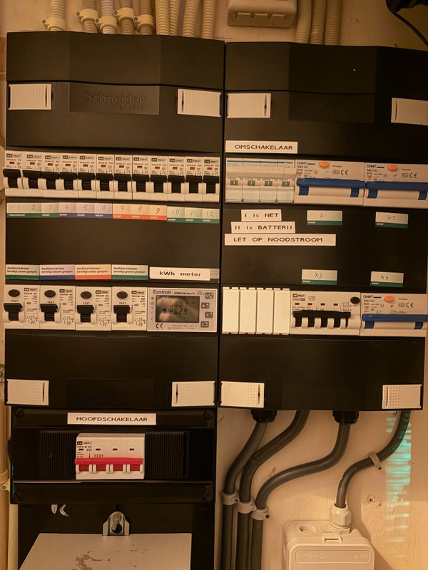

Die 4mm2 lag er al van een eerdere omvormer en is voldoende voor een C20 automaat.

@Damsluijs Die hager schakelaar is 40a. Bij een 3x25a aansluiting plus de deye van 3x17a zit je te laag met 40a. Wat gebeurd er als je met vollast draait? Zelf wilde ik voor de YRQ2pc-125 gaan die BE monteert, maar het feit dat het van Ali komt geeft me nog een ongemakkelijk gevoel. Maar een schakelaar met te lage specs zou ik ook weer niet nemen. Ik ben geen kenner dus de vraag is serieus wat de gevolgen zijn.

Damsluijs schreef op zaterdag 24 januari 2026 @ 19:47:
Dat kan, maar het lijkt er op dat je hele woning er op zit.
Er gaat normaal 6mm2 naar de DEye toe en bij off-grid zit alles gewoonlijk op 10mm2 .

xxander968 schreef op zaterdag 24 januari 2026 @ 19:49:
Over de omschakelaar loopt alleen de belasting van de 1f eindgroepen achter de vier aardlekschakelaars. In stand I beveiligt met de 25A hoofdzekeringen; in stand II beveiligt met de 20A automaat bij de omvormer.

Tjonge, je hele woning hangt nu toch aan max 20A terwijl je via het net 25A kan/mag trekken?
En dat alleen maar om 1 kabel minder te trekken die BE standaard als 10mm2 levert?
En als het een omvormer voeding was dan heeft de Deye nu ook pv erop?

Speedy-Andre schreef op zaterdag 24 januari 2026 @ 19:57:
Ach ja, het is alleen voor handmatig, en ik neem aan dat de stroom niet zoveel uitvalt. Wel netjes met 20A afgezekerd bij de Deye. Dus voor een keer of wat vind ik het een mooie oplossing.
Zelf zou ik ook eerder volledig voor 10mm2 gaan en dan de load naar het huis doen. Maar ik heb dan ook een laadpaal en wil in de zomer het zwembad verwarmen. Denk dat iedereen zelf moet bedenken welke mogelijkheden hij/zij van de Deye wil gebruiken.

jeeedeee schreef op zaterdag 24 januari 2026 @ 20:16:
Ik ken de geschiedenis niet van dit systeem maar het werd blijkbaar zonder off-grid geleverd.
Hij mag blij zijn dat het schakelen goed ging want het is mogelijk dat de 0 later bij komt dan de fases waardoor hij 400V op een fase heeft en alles wat daar op zit uitbrandt.
Echt zonde dat het zo is gedaan terwijl de Deye die functie standaard al heeft.
Maar goed, in dit geval krijgt de Deye denk ik geen grid en draat de woning op de batterijen.
Het is voor een zeldzaam voorkomende, en kortdurende, situatie: netuitval. De belasting beperken tot 230 x 20 = 4.600 Watt. Oven, vaatwasser, wasmachine en wasdroger in die situatie niet gebruiken.

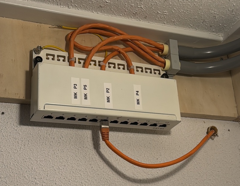

Wolly schreef op zaterdag 24 januari 2026 @ 20:20:
Begrijp dit niet helemaal. Je moet sowieso twee utp kabels trekken toch? Die derde kabel waarvan slechts 3 aders worden gebruikt is dan om het EMS met scherm in de meterkast te hangen?
De 3 kabels waar we het over hebben:
1 kabel met POE, naar het display
1 kabel waarvan effectief maar 3 aders gebruikt worden naar je omvormer (uitlezen Eastron)
1 kabel naar de omvormer, voor je netwerk, cloud, etc. (nice to have)
Ik heb installatie UTP kabel gebruikt, afgemondeerd in een patchpaneel (P2 / MK is de camera, de overige 3 had ik aangelegd voor BE).
Afbeeldingslocatie: https://tweakers.net/i/GaQS3No9iNHnnP01MGhGiv6GsX8=/800x/filters:strip_icc():strip_exif()/f/image/hDWoXx3WYmSnu2e7aKPNnNB1.jpg?f=fotoalbum_large
Vanuit de omvormer lopen diverse kabels naar elkaar, naar de accu, etc. Maar dat is een andere discussie.
[ Voor 20% gewijzigd door blue eyes op 24-01-2026 20:44 ]
