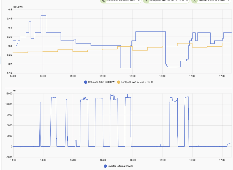

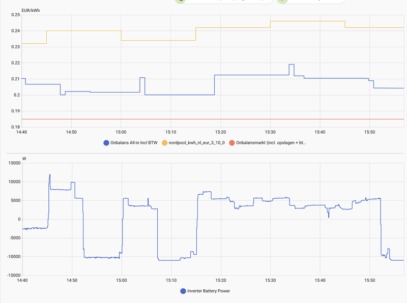

Lopen bij jullie de laadmomenten ook uit de pas met de onbalans prijs? Ik zie de batterij tussen 15:00 en 16:00 flink laden, terwijl de onbalansprijs hoog boven de EPEX is....
Afbeeldingslocatie: https://tweakers.net/i/KPH9tXEPJS-QgeFJlPOFfEX0YFM=/800x/filters:strip_exif()/f/image/vy76YxtpTkJtrqOfmI0u1Kju.png?f=fotoalbum_large

jeeedeee schreef op dinsdag 6 januari 2026 @ 17:26:
niet gewoon een vertekend beeld?
Afbeeldingslocatie: https://tweakers.net/i/jIBuOpznav2ZYTWw94rzIbML0Ko=/800x/filters:strip_exif()/f/image/agRuUKHZQr1pghUUY2knyfHT.png?f=fotoalbum_large
  • jeeedeee
@paQ Jouw onbalansprijs is ook tussen 15:00 en 15:30 hoger dan de EPEX, waarbij je normaal gesproken toch geen activaties zou verwachten...Wel zie ik de dip van 15:45 niet terug op onbalansmarkt.com, dus wellicht dat de data niet helemaal klopt

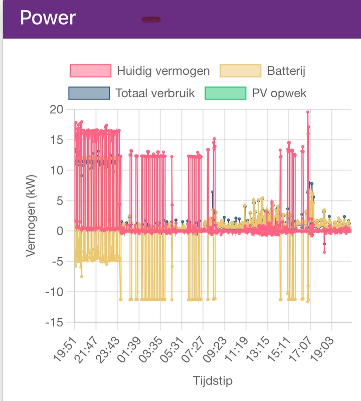

De klap is vandaag nog aardig gedempt, ondanks de toch wel hoge tarieven (en niet exporteren tegen 80 cent).
Afbeeldingslocatie: https://tweakers.net/i/a2_LDiENdgB5OiP47Um1-0aXz1s=/800x/filters:strip_exif()/f/image/DrQPSOxc7bld2b5hHDjFRZqH.png?f=fotoalbum_large
iig stukken minder pessimistisch dan gisteren.

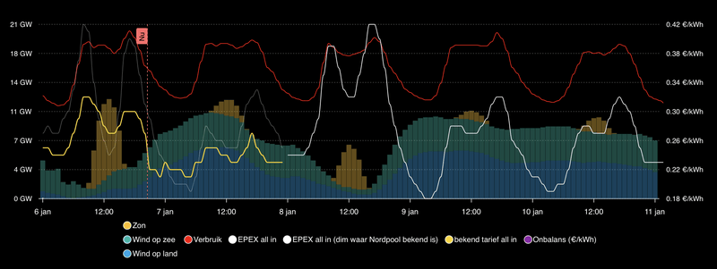

Zouden we overmorgen weer zo'n dag krijgen?
Afbeeldingslocatie: https://tweakers.net/i/-tfqubT6jCS8yYtLo_xlWyZfzZc=/800x/filters:strip_exif()/f/image/8uGW2sZPQ2mburWZxmfDSloK.png?f=fotoalbum_large
Deze grafiek blijft een glazen bol, maar als er op deze manier enige correlatie is te maken / herkennen, dan zou ik zeggen: morgenavond met een zo vol mogelijke batterij richting de nacht. (?)
Weinig wind verwacht, zonnepanelen massaal onder de sneeuw, zonder gereduceerde energievraag = hoge tarieven.

Toch het autoladen nog maar eens opgepakt op EMS.
Alles boven soc 70% aan activaties de auto in, beetje overlaten voor de accu zelf, en tussen activaties max 6A pakken Dan moet het volgens mij redelijk uitvlakken.
Afbeeldingslocatie: https://tweakers.net/i/svJhEV0j0_eCFrcD5Z1tZVNpJu4=/800x/filters:strip_exif()/f/image/GrE2FyBCAaJFRGvhbAg34x7T.png?f=fotoalbum_large

OE dat geeft eigenlijk wel een nieuw inzicht!
Als de activatie stopt vanwege een hoger / hoog tarief, dan ook niet 8 min doorpruttelen op 6A, maar de laadactie gewoon afbreken.

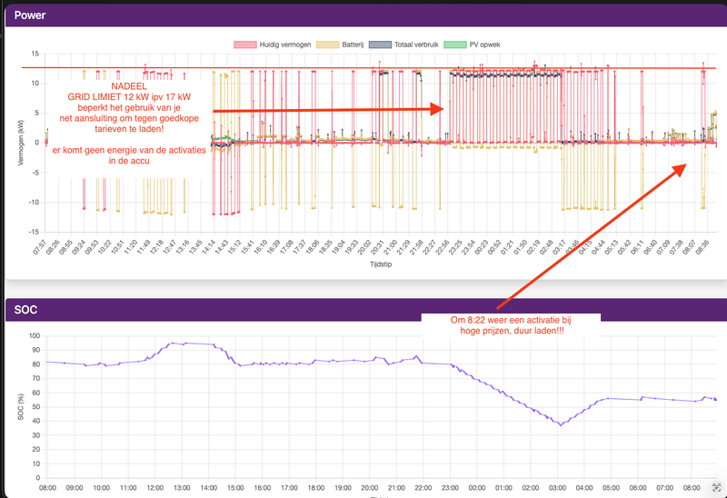

Deze fix is bij iedereen uitgerold, zie jeeedeee in "Ervaringen met onbalanshandel door Balans Batterij & Energie"
Het probleem was dat de "Grid Limit" op de Deye stond rond de 12000, deze staat nu op 16000+ en zorgt ervoor dat je bij een activatie en gelijktijdig verbruik (b.v. laden van de auto) maximaal 16 kW uit het net trekt. Voorheen was dit 12 kW en had je dit laadgedrag waarbij maar weinig de accu in ging
Afbeeldingslocatie: https://tweakers.net/i/q2vZUeWYTEfnoNmUOc9nbQzX-G0=/800x/filters:strip_exif()/f/image/rfNEwuAgb7jf282eTKGuDcD1.png?f=fotoalbum_large
Dit is nu opgelost, dat kan je zien aan de gele balk waarbij 5 kW de accu in gaat bij een activatie (tussen 19:51 en 23:43... ). Je ziet dat de rode bar (grid afname op 16 kW piekt)
Afbeeldingslocatie: https://tweakers.net/i/9eB3EtxtHXAqf21SFaefNEmnn8o=/x800/filters:strip_icc():strip_exif()/f/image/vb9es3VgxqrDrDdeDMsWTM23.jpg?f=fotoalbum_large
Zie Ervaringen met onbalanshandel door Balans Batterij & Energie

paQ schreef op dinsdag 6 januari 2026 @ 20:31:
De Epex sluit zich alvast prima aan bij de voorspelling ;)
Dus idd, zo vol mogelijk de nacht in zou ik zeggen.
Afbeeldingslocatie: https://tweakers.net/i/wN3W-6rzT6NKyJ5etjeojnGC4Eo=/800x/filters:strip_exif()/f/image/nnFS3GzJh3e2wRwSNadv58NH.png?f=fotoalbum_large
  • MertijnW
  • Registratie: Maart 2014
  • Laatst online: 20:56
paQ schreef op woensdag 7 januari 2026 @ 15:03:
Hoe kom jij aan deze grafiek?
  • paQ
  • Laatst online: 06:05
MertijnW schreef op woensdag 7 januari 2026 @ 15:05:
https://github.com/BravoNLD/NED-forecast
En die flink verbouwen ;)
  • paQ
@MertijnW
Afbeeldingslocatie: https://tweakers.net/i/K7nR9yDHp1KDoqBB4my3qYgVwKM=/800x/filters:strip_exif()/f/image/YC5ufre8DIWoQzJi6aw8eg5j.png?f=fotoalbum_large
Tussen 15:15 en 15:50 zijn nieuwe activaties uitgebleven. Toen de blauwe lijn een halve cent zakte (die van Tenergy) kwam er weer een nieuwe activatie.
Alhoewel ik liever 18.5 cent betaal, denk ik toch echt dat we op die 20.5 zitten.
Afbeeldingslocatie: https://tweakers.net/i/0-3us2Q8rN20i4LMfLfKT0y7TM4=/800x/filters:strip_exif()/f/image/ESvWgTkWbjhZc4KMYI79Xx6E.png?f=fotoalbum_large
[ Voor 29% gewijzigd door paQ op 07-01-2026 15:57 ]

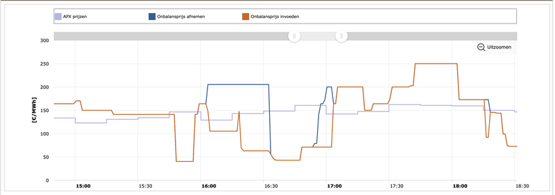

  • MertijnW
paQ schreef op woensdag 7 januari 2026 @ 15:54:
@MertijnW
Ik moet ook wel zeggen dat ik de API van Onbalansmarkt.com vandaag een beetje vreemd vind doen. Rapporteert telkens "Null" en overschrijft die later weer. Voor vandaag was dat anders, dacht ik.
  • paQ
MertijnW schreef op woensdag 7 januari 2026 @ 16:18:
het is gewoon 1 lange flatliner van 4,5 cent

Ik heb het doorgerekend voor mijn persoonlijke situatie. De accu kan zeker uit voor dit bedrag, maar is niet aantrekkelijk tov een beleggingsrekening, dus voor mij niet aantrekkelijk.
Bierviltje op basis van mijn echte data van Home Assistant (ik heb power monitoring op elke groep) en Tibber (Grid Rewards).
Afbeeldingslocatie: https://tweakers.net/i/h9uMQZc5wpAGKKBJrpNBK4KBW8U=/800x/filters:strip_exif()/f/image/O0VmxHJJplB5CdiZpdDS6rQq.png?f=fotoalbum_large

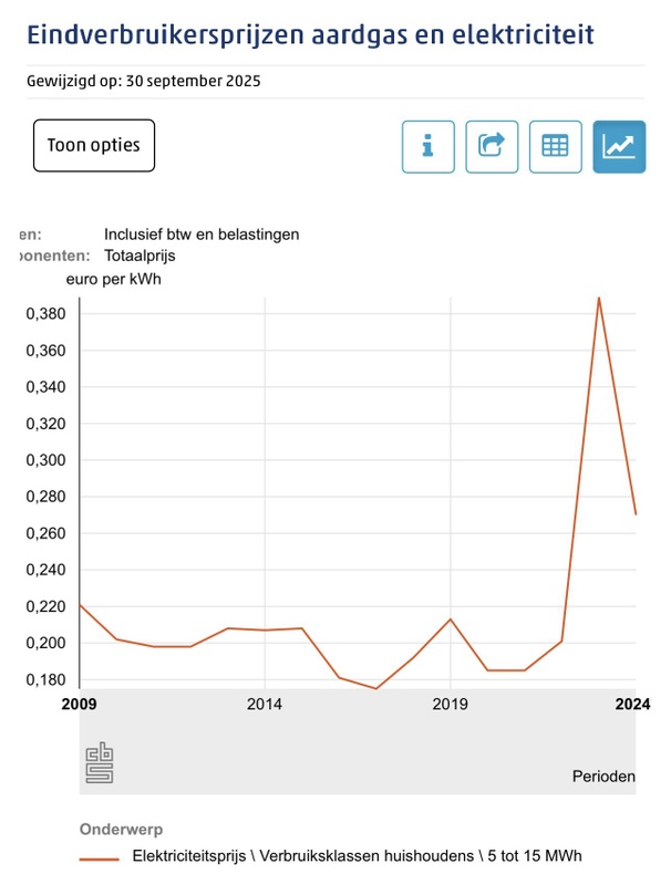

Zonder uitwerking kan ik die TVT van Balans Energie niet serieus nemen. Is dat tov een vast contract, of tov de huidige situatie? Ik heb nu Tibber met Grid Rewards.
15 jaar stijgende stroomprijzen? Inflatie bedoel je? Stroom is niet duurder geworden in de afgelopen 20 jaar, op de Oekraïne crisis na, die praktisch bedaard is.
Afbeeldingslocatie: https://tweakers.net/i/mOfU3HVZ6mY38VnUFGMjQTVtjAE=/x800/filters:strip_icc():strip_exif()/f/image/MEG54xLJNjiXmNSdx05xKNcs.jpg?f=fotoalbum_large
De batterij kan in ieder geval (goed), uit, of het aantrekkelijk genoeg is voor mijn persoonlijke situatie betwijfel ik.

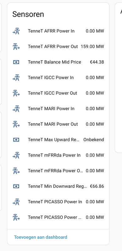

paQ schreef op woensdag 7 januari 2026 @ 20:32:
Ik heb de Tennet HACS ook eens geïnstalleerd.
Die toont de MID price en de DOWNWARD price.
Tenergy geeft bij afnemen ook de Downward price; onbalansmarkt toont alleen de MID price.
We betalen hoogstwaarschijnlijk toch de Downward price.
Wacht... ik DENK dat het zo is:
onbalansmarkt: (nu)
MID prijs
We krijgen EN betalen deze prijs bij resp. export en import.
2 cent opslag export, 2 cent opslag import betalen we aan balans energie.
Zeer volatiel; er kan ook een hele dag geen reet gebeuren.
aFRR: (straks)
UPWARD prijs voor invoeden (export)
DOWNWARD voor afnemen (import)
Er is ook een vergoeding voor het beschikbaar ZIJN. (Balans reserveert energie uit onze accu's)
Wij krijgen (slechts) 30% van die opbrengsten
het voordeel: het is planbaar en we zijn veel minder in het ongewis, en Balans energi weet vooraf exact hoe lang een activatie gaat duren / nodig is / teveel is
Voor die diensten is er geen opslag per kWh.
edit edit:
Ik vind het erg lastig inschatten hoe die vergoedingen liggen, maar het zal neem ik aan, aan balans energie uitbetaald worden als EUR x,xx X beschikbaar aantal MW per uur. Daar krijgen wij dan weer 30% van.
Stel BE kan op die manier 500.000 per jaar omzetten met 300 systemen, dan hebben wij elk 500.000/300*30%=500 euro per jaar. (voor beschikbaar zijn)
Dat zal ook met bids / tenders gaan lijkt me. Waaruit dan dat tarief rolt.
edit edit eit:
Copilot eens gevraagd hoe dat zit. (Let op AI antwoord)
Nou als ook dat klopt, dan kunnen onze vergoedingen overal tussen de 300 en 1500 euro per jaar zitten schat ik in.
Nee, het klopt niet helemaal wat je zegt. De prijzen die je hier ziet zijn de marginale activatieprijzen uit de balanceringsmarkt (dus de duurste nog net geactiveerde biedingen), en die worden door TenneT gebruikt om de onbalansprijs te bepalen. Dat zegt op zichzelf niks over wat individuele BSP’s precies verdienen of betaald krijgen per asset, want die hebben hun eigen biedingen en contracten met TenneT.
De 'Upward' prijs is bedoeld om een tekort aan vermogen op te lossen (meer productie / minder verbruik). De 'Downward' prijs is bedoeld om een overschot op te lossen (minder productie / meer verbruik). De 'Mid' prijs is meer een neutrale referentieprijs die daar tussenin ligt. Die 'Mid' prijs is vooral in het leven geroepen voor momenten dat er weinig volume is en de markt wordt bepaald door enkele extreme biedingen; dan werkt hij als een soort dempingsmechanisme. Er zit een hele berekening en gedachte achter, maar dat kun je terugvinden in de documentatie van TenneT en ENTSO-E.
Het proces gaat ongeveer zo:
  1. Eerst activeert TenneT de aFRR (automatisch, elke paar seconden): dat gebeurt op basis van de biedladder met activatieprijzen.
  2. Als dat niet genoeg is, dan activeert TenneT de mFRR (handmatig, meestal per kwartier of in blokken).
De onbalansprijs die wij als markt zien, wordt bepaald door de duurste bieding die op dat moment nodig was (of die nu uit aFRR of mFRR komt). De prijzen die individuele partijen uiteindelijk krijgen of betalen, komen uit hun eigen biedingen bij TenneT en kunnen dus per BSP verschillen, afhankelijk van wanneer en tegen welke prijs ze zijn geactiveerd.
Daarnaast krijg je, zoals je zelf ook al aangeeft, bij aFRR (en ook bij mFRR overigens) niet alleen betaald voor activatie, maar ook voor het beschikbaar houden van capaciteit (capacity payment).

  • paQ
MertijnW schreef op donderdag 8 januari 2026 @ 11:17:
m.a.w. Het exacte tarief dat we momenteel betalen is niet geheel duidelijk.
