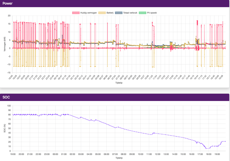

Hier vandaag maar 2 activaties voor terugleveren, in totaal maar 3 kW teruggeleverd... En dat terwijl de prijzen toch regelmatig > 20 cent zijn... en mijn SOC nog op 55% zit... Had wel gehoopt vandaag wat meer terug te kunnen leveren tegen de hoge tarieven...
Verder zag ik afgelopen nacht dat er vrij constant vannacht kleine hoeveelheden werden geladen, waardoor de SOC constant op 81 blijft... Echt in de trend van 30 seconden laden (oid).
Heb het gevoel dat er andere sturing is sinds gisteren, nog meer mensen dit gevoel? Of iemand hier toevallig wat over gehoord?
  • KoningSlakkie
  • Registratie: November 2015
  • Laatst online: 22:21
@jeeedeee
Ik heb ook het gevoel dat er een andere sturing is, veel dynamischer. Het is toevallig ook nadat er werd geklaagd over het missen van de 4 euro/kWh onbalans vanwege een lege accu. Maar inderdaad ik heb de accu niet verder zien stijgen dan 81%. Ze lijken echt tot max de 80% te sturen.
Vandaag import van 8.1 kWh en teruglevering van 0.3 kWh, Accu SOC max was 81%, nu 38%.

Maar we wisten toch al wel dat ze geen echte ‘handels’-ems hebben ingericht? Zoals ik het begrijp is het nu primair goedkoop inkopen ten behoeve van je eigen verbruik. Alleen bij extreme verschillen wordt er teruggeleverd om extra te verdienen.
  • ecn1985
  • Laatst online: 16-10 15:43
Afbeeldingslocatie: https://tweakers.net/i/mBDA42jF6itYNQOUulyvUijkYbw=/800x/filters:strip_exif()/f/image/HXc1J4inZqQpviDUjVjiXJx9.png?f=fotoalbum_large
Zie hetzelfde, zo goed als de gehele dag kunnen doorkomen, helemaal niet gek.
