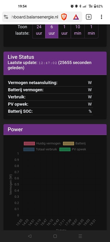

Ligt het aan mij of is de portal eruit?
12,4kWp zon: Z.O. 6300WP Z.W. 6160WP |Balans energie 48,2kWh batterij |
  • ecn1985
  • Laatst online: 15:43
epicfailguy23 schreef op dinsdag 13 januari 2026 @ 18:56:
hier werkt het gewoon.
Pana WH-MDC09J3E5 | 32 x 400wp Risen Solar | Byd Atto 3 | Balans energie 48,2kWh batterij
  • blue eyes
  • Laatst online: 00:20
Dashboard werkt hier ook gewoon
Alpha Innotec WP aardwarmte / 19230 WP Sunpower MAX 3 (32 / SMA - 18 / Enphase) 80 kWh BE batterij / vrijstaand huis gasloos / EV 40k per jaar

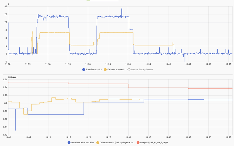

  • paQ
  • Laatst online: 23:48
@MertijnW Ik denk toch dat ik de 'take' grafiek van tennergy voorlopig aanhoud.
Was weer even aan het EV laden op activaties, en na de tweede zie je dat ie niet meer opnieuw start. 'Precies' waar de tennergy grafiek een halve cent omhoog ging. Wellicht net de drempel?
Als het de onbalansmarkt grafiek zou zijn, dan was ie al eerder gestopt denk ik zo?
Afbeeldingslocatie: https://tweakers.net/i/AfwQKyuGJdzUAk4HAHk50JKlEY4=/800x/filters:strip_exif()/f/image/JeoBfvLM0qZn93UFZGaCyaSa.png?f=fotoalbum_large
Het is een 'dun lijntje' maar wellicht net wel / net niet?
In de eerste activatie zie je ook de onbalansmarkt grafiek zelfs even 'pieken' waarop het laden ok niet is gestopt.
Ik denk iig dat de blauwe grafiek bij de laatste twee stijgingen een drempel over is gegaan; een die de gele al vaker had gepasseerd.
[ Voor 7% gewijzigd door paQ op 14-01-2026 12:01 ]

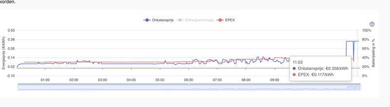

  • MertijnW
  • Registratie: Maart 2014
  • Laatst online: 20:56
paQ schreef op woensdag 14 januari 2026 @ 11:59:
Ik heb de data nu langere tijd gevolgd met de officiële API van TenneT. Onbalansmarkt.com combineert de 'Upward', 'Downward' en 'Mid' en kiest tussen die drie wat de meest 'gunstige' prijs is van dat moment.
Overigens weten we niet voor welke prijs Balans Energie/Stroom activeert én welke strategie ze daarbij hanteren. Het blijft dus gissen. Ik heb nu gewoon die van Onbalansmarkt.com (met de reden hierboven) en de officiële prijzen vanuit TenneT in Home Assistant staan. De data van TenneT is altijd het meest accuraat, maar het zegt dus niks over wanneer de batterij activeert. Dat laatste wordt bepaald door een regelstrategie.
