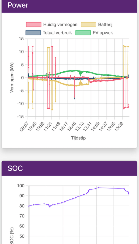

Afgelopen december zag dit er zo uit bij mij.... aftewel, vanaf 95% gaat alles naar het net... totdat er een effectief ontlaadmoment is.
Afbeeldingslocatie: https://tweakers.net/i/1K97-7_Yqu-R9TMKLLYESOs7-iY=/x800/filters:strip_exif()/f/image/zOERjUt9EtmfHLoCvOtlkKbR.png?f=fotoalbum_large
Die activatie van net was wel voor een mooie prijs, ik heb maar tegelijk wat verbruikers extra aangeschakeld (ala de auto aan het laden gezet)... Met zon in het vooruitzicht laad ik die niet helemaal vol, zodat ik wat ruimte over hou om daar wat in te stoppen vanaf SOC > 90%

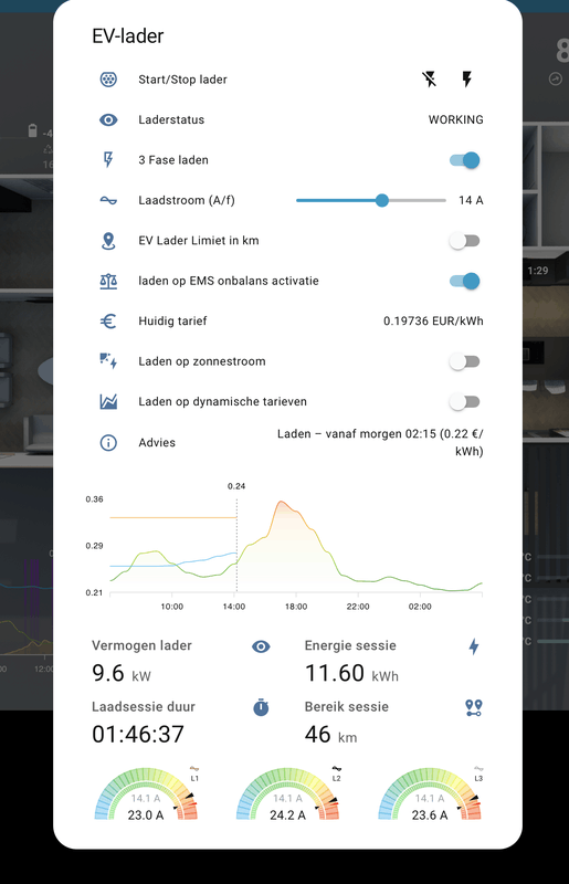

Ik doe het nu eens een poosje zo
Afbeeldingslocatie: https://tweakers.net/i/8dfGooyQ7JRiWn9aED_x6avCMsw=/800x/filters:strip_exif()/f/image/edEHBVlZmb4zhAxlAAaXFrAh.png?f=fotoalbum_large

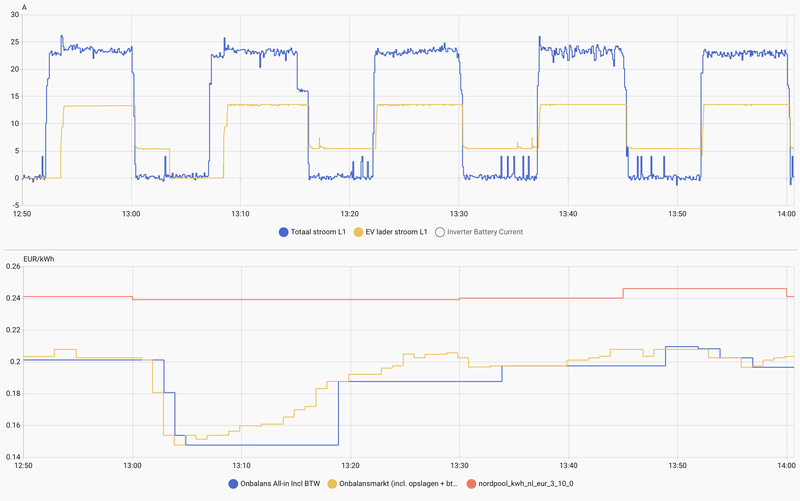

Zodra SOC boven de 72% komt gaat het (deels) de auto in, gewogen met 10A (14 tijdens activatie, en 6 daartussen)
Niet bijzonder efficient tussen de activaties in (daarom laag vermogen), maar wel voordelig. Voordeliger dan op EPEX laden vandaag vooralsnog.
Afbeeldingslocatie: https://tweakers.net/i/KeyKTdwkFgHBCp1wmkjjzDr8Iik=/x800/filters:strip_exif()/f/image/iuDiw9nnrj6cmaY4KqCIiBjc.png?f=fotoalbum_large

@ecn1985 dat is echt wel een beetje afwachten, je ziet ook in mijn screenshot van boven, dat er geexporteerd wordt zodra hij de 95% bereikt. Er is nog niet heel erg slimme logica om dit te voorkomen. Wel komen er ook vanuit de Afrr ontlaadmomenten zoals ik begrepen heb. Toen ik aangegeven had aan Don dat ik 25 kWp aan zonnepanelen had liggen gaf hij al wel aan dat het niet altijd zou lukken om "gepland te ontladen"...
Oftewel, als de zomer komt en er negatieve prijzen komen, is het fijn als je dan zelf wat hebt om je stroom te kunnen dumpen vanaf 90% :)

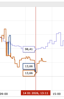

@Sportmind de activatie van net was rond dit tijdstip, ik zat zelf ook op 88%. Ik heb zowel zonnepanelen op de Deye(groen in de grafiek op het portaal) als op de GRID aansluiting (wat zichtbaar is als negatieve verbruik).
Afbeeldingslocatie: https://tweakers.net/i/uCf--j7jyqYYrLvJGLOSAEu6iks=/fit-in/4000x4000/filters:no_upscale():strip_exif()/f/image/5v7kmOH3UnZ8MacjofvmoxMo.png?f=user_large
Zijn er trouwens ook mensen hier met zonnepanelen op de GEN/MI ingang? En zo ja, hoe ziet dit eruit in de balansportaal, zit dit bij de opwek in?

jeeedeee schreef op woensdag 14 januari 2026 @ 14:12:
Ah ok, dat is dan dus de negatieve rode lijn?

  • jeeedeee
Sportmind schreef op woensdag 14 januari 2026 @ 14:18:
Niet negatief, maar wel 1,366 cent kale prijs voor kopen als ik de site goed begrijp.

Op de oprit staat de grootste zware verbruiker. Daar kan ik gewoon met 20A stroom in proppen. Mits er plek is natuurlijk, maar dat is doorgaans wel het geval met 107kWh.
Ik ga het wel een beetje die kant op proberen te benaderen. Bijna 50 kWh in de tuinkast, en dik 100 op de oprit die er soms dan niet is. Hoever moet je gaan he :?
Waar ik dan alleen nog mee zit / ga zitten, is dat de EMS niet weet dat de EV lader dan ook zijn ding al aan het doen is, en hij 'dus' de accu moet ontzien op dat moment. Daar hebben we toch Balans energie bij nodig, dat er enige vorm van communicatie zou zijn.
Ja iets van samenwerking zou mooi zijn, volgens mij bestaat het zo goed als allemaal al dus dat zou goed moeten komen.. Wat ik begreep is dat Balans ook na 2 jaar graag de kranten behoud dan wordt gebruikersgemak ook steeds belangrijker zou ik denken zeker als de groep groter gaat worden..

  • jeeedeee
Sportmind schreef op woensdag 14 januari 2026 @ 14:33:
Sorry @jeeedeee mijn vraag was niet duidelijk gesteld; in het powerplaatje wat je deelde, is daar de opwek te zien van zonnepanelen die niet gekoppeld zijn aan de Deye? Is dat de negatieve rode lijn vanaf ongeveer 13:41?
Oei, geen idee, ik zie inderdaad wel een verspringing in de opwek/zonnepanelen.Ik ging er eigenlijk vanuit dat het rode gedeelte onder nul zowel de opwek van de Deye als de opwek van SolarEdge(GRID) als Enphase (GRID) was... Als er wat meer opwek is komende tijd zal ik eens kijken.
