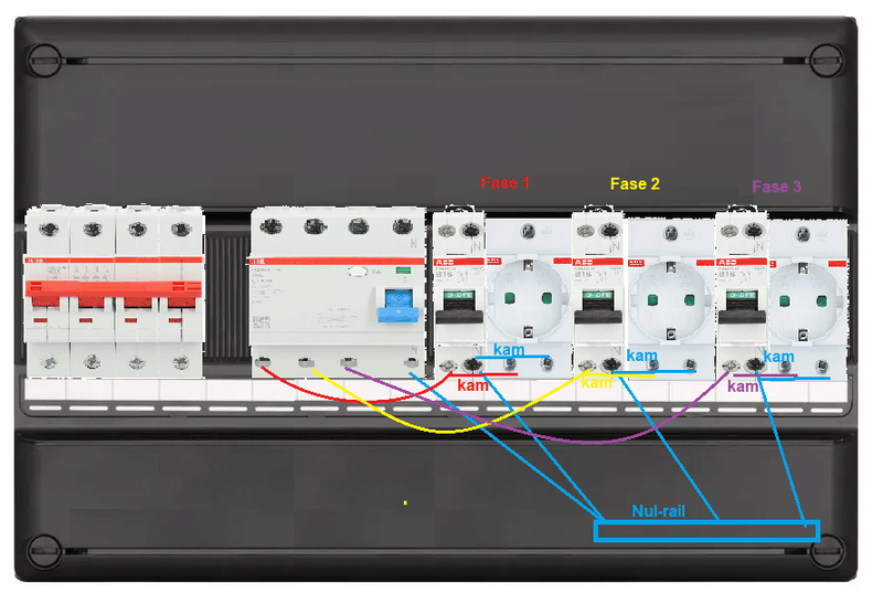

Ik dacht nu aan deze indeling. Nog in dubio of de hoofdschakelaar wel nodig is. Enige onderdeel dat ik nog niet in huis heb.
Afbeeldingslocatie: https://tweakers.net/i/WaF3x-LHXnUqj5-H9x23f22q-U0=/800x/filters:strip_exif()/f/image/5xkQJ6mAGSD5Xjbr8z5Tag66.png?f=fotoalbum_large
3x Schuko,
3x installatieautomaat
4Pin aardlekschakelaar en/of automaat (beide aanwezig)
Heb ik al liggen. Suggesties?
Idee is om de vriezer (komt naast de batterij) op de schuko aan te sluiten bij langdurige stroomuitval, de keukengroep (waar koelkast en vriezer 2 op zitten) eventueel aan te sluiten op de automaat. En wat n.t.b. groepen. Eventueel haspel voor lampen.
Wel manueel overzetten, maar verwacht/hoop het eigenlijk nooit nodig te hebben.
[ Voor 34% gewijzigd door Source90 op 15-01-2026 15:49 ]

  • paQ
  • Laatst online: 19:29
Source90 schreef op donderdag 15 januari 2026 @ 15:46:
3x Schuko,
Ook hier geldt: Als 1 foutstroom maakt, slaat alles af.
  • Source90
paQ schreef op donderdag 15 januari 2026 @ 16:05:
Dat is wat mij betreft acceptabel. Hoop het ook eigenlijk nooit nodig te hebben. Scheelt weer de aanschaf van 3x 2P ALS.
Beetje ecologisch bezig zijn met alles wat al aanwezig is te gebruiken :+
Voor mij ook enkel de bedoeling dat de verdeelkast pas aan gaat bij storing en niet permanent van prik wordt voorzien.
Zeker als ik enkel een vriezer, groep met een koelkast/vriezer en een paar lampen aansluit, is de sluiting vrij eenvoudig te vinden, verwacht ik.
[ Voor 38% gewijzigd door Source90 op 15-01-2026 16:11 ]

  • PisPix
  • Laatst online: 09:16
Sportmind schreef op donderdag 15 januari 2026 @ 19:49:
Ik neem aan dat er nog een oplossing voor je Zappi komt? Weet je ook waarom 2 van de 3 klemmen geen waardes meer geven? Zou je misschien (in een DM) kunnen doorgeven wie er bij je geweest zijn voor installatie. Ik heb ook een Zappi en laad nu op 1 fase, maar wil in de toekomst zeker op 3 fasen laden als er een andere auto komt. Dan moet dat wel goed werken.
Ik ga morgen even bellen. De Zappi is ook even van de stroom geweest, mogelijk dat deze de instellingen kwijt is. Ik heb hem echter wel terug op 3 fase gezet en zag bij de readings dat 2 CT's geen waardes hadden. De CT klemmen zitten tussen de hoofdschakelaar en de meter van de netbeheerder. De BE installatie is ook hiertussen aangesloten. Er zijn nieuwe draden aangesloten op de meter van de netbeheerder naar de BE Chint/Modbus meter. Dus als de CT klemmen niet (goed) overgezet zijn naar de nieuwe draden, dan klopt het wel dat 't niet meer werkt. Het frontje van de meterkast eraf halen en even kijken kan ik nog wel zelf maar de kap achter de netbeheerder meter ga ik er niet af halen, dan moet nm ook de meter los.

  • 0xygen500
  • Laatst online: 20:10
PisPix schreef op donderdag 15 januari 2026 @ 20:07:
maar nu werkt je batterij wel normaal?
  • PisPix
paQ schreef op donderdag 15 januari 2026 @ 19:52:
Ja er ontbreekt wel info. Lijkt er op dat twee ct klemmen los zijn dan? Er wijzigt niets aan je fases.
Voor je laadautomation zie enkele pagina’s terug.
Voor 2 en 3 kun je een condition nemen van je SOC. (Icm een activatie bijv)
Ik denk idd 2 klemmen los.
Ik heb gekeken naar jouw automation maar hoe maak je onderscheid tussen de batterij is leeg en moet noodgedwongen (duur) laden en de batterij is leeg en gaat (toevallig) laden omdat de prijs/onbalans gunstig is?
Bij die laatste wil ik een aangesloten auto namelijk ook laten laden, bij die eerst zeke rniet.
  • Source90
@PisPix Of BE heeft de CT verkeerd aangesloten. Er staat een pijl op voor de richting. Kan zijn dat deze verkeerd om zitten.
Kijk even of je de pijl ziet staan op het blokje.
[ Voor 23% gewijzigd door Source90 op 15-01-2026 20:11 ]
  • PisPix
0xygen500 schreef op donderdag 15 januari 2026 @ 20:08:
Ja die lijkt normaal te werken, los van dat ie niet op vol vermogen wil ontladen maar dat is voor nu nog geen probleem. Daar zou nog contact voor opgenomen worden.
  • PisPix
Source90 schreef op donderdag 15 januari 2026 @ 20:10:
Nee, dan zou ik negatieve waardes zien ipv positieve of andersom. Nu blijft alles op 0 staan, dan is het logischer dat ze niet meer om de draden zitten. Ik kan niet bij de Ct klemmen komen zonder de netbeheerder meter los te maken, daar begin ik niet aan.
[ Voor 11% gewijzigd door PisPix op 15-01-2026 20:12 ]
  • Source90
PisPix schreef op donderdag 15 januari 2026 @ 20:11:
Niet perse. Bij mij kreeg ik geen waarden bij installatie Zappi. Toen ontdekt dat er pijltjes op stonden :')
Gevalletje RTFM voor mij.
[ Voor 3% gewijzigd door Source90 op 15-01-2026 20:13 ]
  • paQ
PisPix schreef op donderdag 15 januari 2026 @ 20:09:
Je kunt zelf condities stellen natuurlijk. Bijv tussen de 40-80% SOC. (of hoe laag je ook wil)
Ik raad alleen niet aan je accu tot 20% leeg te trekken door energie in je auto te stoppen uit de accu. Bij 5% gaat al je huisverbruik over op direct net import.
Een 'activatie' herken je (vooralsnog) door "inverter external power"
>10.000 import
<-10.000 export
Onder de voorwaarde dat je niet op een lege accu met je EV lader zelf aan het zorgen bent voor >10.000

PisPix schreef op donderdag 15 januari 2026 @ 19:44:
Vandaag is de installatie geweest. Ging niet helemaal soepel. Ze waren er ruim 2 uur later dan afgesproken. Bij het ontladen leek de Deye in te houden (hij kwam niet hoger dan 8500 watt). Ook doet m'n laadpaal het nu nog maar op 1 fase omdat 2 van de 3 CT klemmen geen waardes meer weergeven (Zappi).
Vraagje over die CT klemmen, hebben ze die verplaatst? Waar hingen ze dan voorheen exact en waar zitten ze nu?
Welke meter bedoel je nu? De elektrameter van de netbeheerder kan toch niet los? En sowieso zal je dan verzegelingen moeten verbreken, het lijkt mij sterk dat dit door de installeren is gedaan?
[ Voor 23% gewijzigd door Wolly op 15-01-2026 21:20 ]
  • paQ
wut?
Waar heb je die dingen dan zitten :? (en hoe komen ze daar)
  • PisPix
Wolly schreef op donderdag 15 januari 2026 @ 21:16:
De klemmen van de Zappi waren voor de hoofdschakelaar geplaatst. Die zijn naar beneden gezakt richting de meter van de netbeheerder. Als ik ‘t frontje weg haal zie ik dat er nieuwe (langere) draden aangesloten zijn op de meter en van daar lopen ze naar ‘t kastje van BE. Van dat kastje lopen de draden naar de hoofdschakelaar.
De klemmen zitten nog steeds ergens achter een plaat waar de meter van de netbeheerder op zit. Ik wil ze niet aan de klemdraden omhoog trekken omdat ik niet kan zien hoe het er nu achter die plaat uitziet. Ik wil de plaat niet los maken omdat dan ook de meter los moet.
Ik denk dat de klemmen nog ongeveer op dezelfde plek zitten maar niet meer alle 3 om een fase.
  • paQ
PisPix schreef op donderdag 15 januari 2026 @ 21:25:
Aha... ja in dat geval moeten ze terugkomen en een nieuw zegel plaatsen.
Ze mogen volgens mij eigenlijk sowieso niet daar zitten / zijn geëindigd. Daar hebben jouw klemmen niets te zoeken ;)
  • PisPix
paQ schreef op donderdag 15 januari 2026 @ 21:28:
Ik weet nog met de installatie van de Zappi dat de klemmen niet na de hoofdschakelaar konden omdat daar niet genoeg ruimte was. Toen zijn ze voor de hoofdschakelaar geplaatst maar omlaag gezakt achter een plaat. Lijkt me niet zo’n probleem. Of is dat in conflict met regelgeving?
  • paQ
PisPix schreef op donderdag 15 januari 2026 @ 21:35:
Niet perse, maar dan moet je ze ook weer zo terug omhoog kunnen trekken.
Zitten je klemmen direct op De Zappi via een UTP of via een Harvi? In dat laatste geval kan je problemen krijgen aangezien er geen stroom door de fases meer loopt… en dan stopt de harvi er op een bepaald mee…
  • PisPix
jeeedeee schreef op donderdag 15 januari 2026 @ 22:32:
Via utp, de laadpaal zit 30 meter verderop.
Hmmm, die situatie heb ik hier. De bouwer was vergeten utp te leggen naar de laadpaal. Dit is opgelost met een Harvi. Kan ik hier nog iets aan veranderen?

Sportmind schreef op vrijdag 16 januari 2026 @ 07:38:
Dat weet ik zo niet, bij mij heb ik de meter van de zonnepanelen via een Harvi. Daar zie ik dat hij in de loop van de nacht uitvalt, maar daar loopt natuurlijk ook helemaal geen stroom. Bij de hoofdschakelaar is zoals ik nu zie altijd wel een klein beetje stroom heen en weer. Dus misschien valt het mee en blijft het werken.

@QuarkuS je hebt je hele stroomvoorziening door je thuisbatterijen lopen begrijp ik?
Heb je dan een specifiek type/merk of een specifiek offgrid schakeling om faseproblemen te voorkomen bij inschakeling etc?
  • QuarkuS
  • Registratie: December 1999
  • Laatst online: 02-10 13:04
NiGeLaToR schreef op vrijdag 16 januari 2026 @ 10:52:
Ik heb de aangeboden off-grid oplossing van Balans. Hoe dat kastje eruit ziet, is al wel eerder besproken hier.
