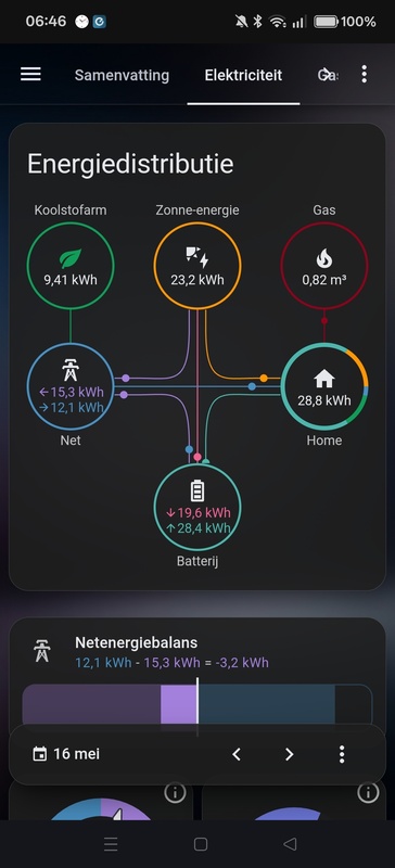

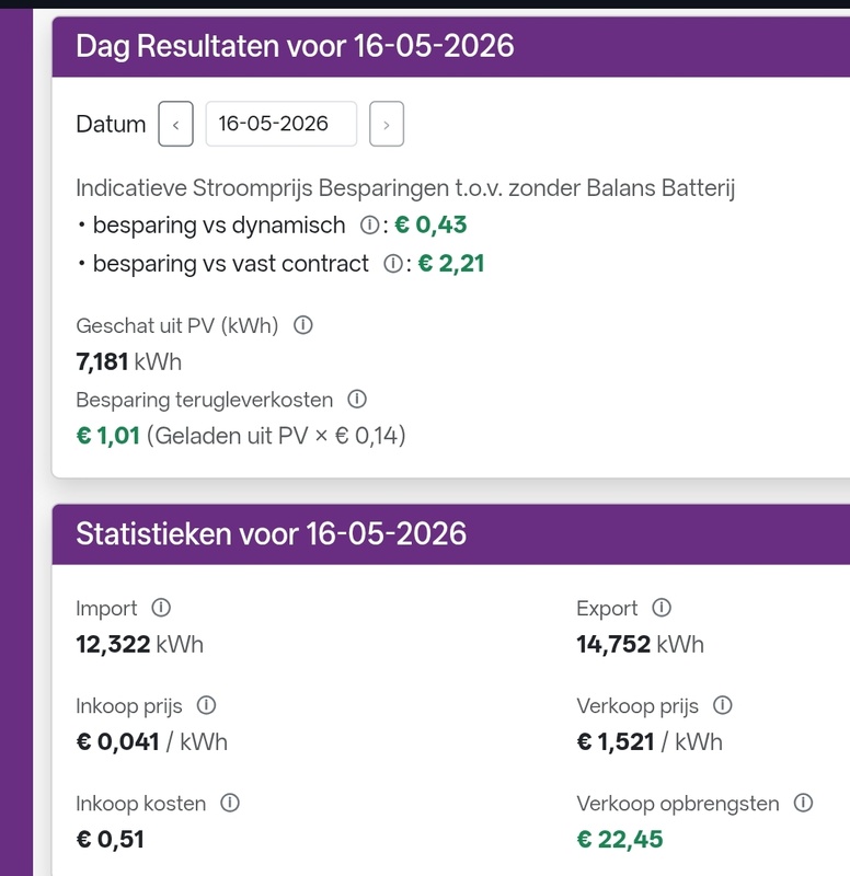

  • 0xygen500
  • Laatst online: 22:56
Afbeeldingslocatie: https://tweakers.net/i/N4PYWL2YQQBnh1e8ahAc_9bLReE=/800x/filters:strip_icc():strip_exif()/f/image/a9pjM0ndwdYaOkSrpuVbgmBl.jpg?f=fotoalbum_large wrm wordt hier maar met 8,6 kWh geëxporteerd?
  • zunrob
0xygen500 schreef op zaterdag 16 mei 2026 @ 12:28:
[Afbeelding] wrm wordt hier maar met 8,6 kWh geëxporteerd?
Dat is vreemd. Heb je een screenshot van je dashboard ingesteld op 1u?

  • 0xygen500
zunrob schreef op zaterdag 16 mei 2026 @ 12:35:
Dit is homeassistant

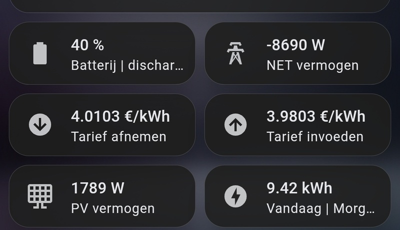

Eerst €2 nu €4/kWh. Toch prima dat vanochtend flink is geïmporteerd bij €0
  • zunrob
En daarom is de vraag of ie een screenshot van je dashboard wilt delen, ingesteld op 1u. :)

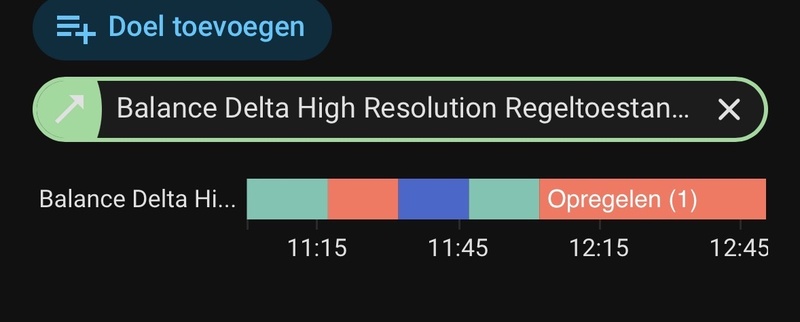

zunrob schreef op zaterdag 16 mei 2026 @ 12:41:
Blijkbaar moest die ff uprampen. Nu vollebak export.
Hoop alleen geen regeltoestand 2

  • 0xygen500
Dit kan achteraf niet aangepast worden? Hoe heb je deze entity erin gekregen? 👀

0xygen500 schreef op zaterdag 16 mei 2026 @ 12:52:
https://github.com/aritmeester/tennet_balance
Voorlopige opbrengst lijkt rond de €23 incl te zijn.

Hele dag weggeweest, maar ik zag dat ik 35 kWh had geexporteerd vandaag. Ik las ook van hoge tarieven, we zijn benieuwd ;)
Nu een lage SoC, en morgen ook niet veel PV.
Alpha Innotec WP aardwarmte / 19230 WP Sunpower MAX 3 (32 / SMA - 18 / Enphase) 80 kWh BE batterij / vrijstaand huis gasloos / EV 40k per jaar

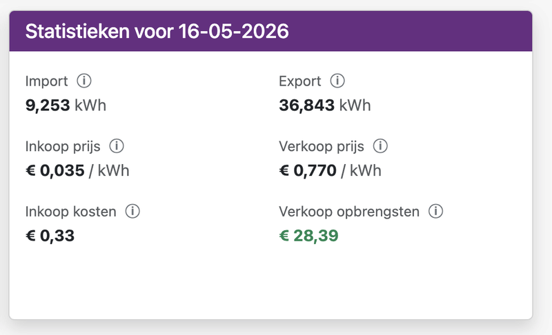

  • paQ
  • Laatst online: 22:33
Dat was geen onaardige 16 mei :)
Afbeeldingslocatie: https://tweakers.net/i/j9rRCQE8SJlWBZNuUVth3GN95aw=/x800/filters:strip_exif()/f/image/4vLe6ei5UalY2IxqdSqVJmxX.png?f=fotoalbum_large
Een van de beste dagen tot nu toe zelfs!
  • 0xygen500
paQ schreef op zondag 17 mei 2026 @ 12:12:
Heb je extra module of gewoon regulier? Volgens mij heb ik 16 euro, vraag mij af of het verschil komt doordat je misschien meer PV opwek had (of mijn entity is nog niet helemaal correct ) :9
  • paQ
0xygen500 schreef op zondag 17 mei 2026 @ 12:28:
Gewoon 3 accu's.
SOC is gisteren niet boven de 57% geweest.

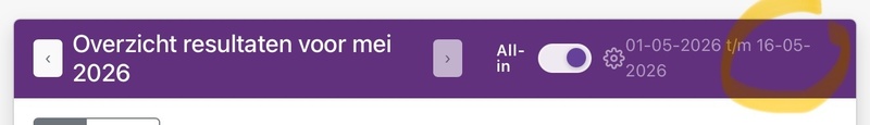

Bij mij zegt ie t/m 16mei bijgewerkt;.
Afbeeldingslocatie: https://tweakers.net/i/ttDd41nkSBItLYpfIAGEybx9IX8=/800x/filters:strip_icc():strip_exif()/f/image/NJ8XH3vhDjOC0GJOndD0EbDD.jpg?f=fotoalbum_large
Maar 16mei is nog niet ingeladen en data is nog leeg..
Vreemd….
Afbeeldingslocatie: https://tweakers.net/i/1_ZRvZsYhkEwxwy6JnzshAO9Hgw=/x800/filters:strip_exif()/f/image/Q8RJnm3s8NXTBgGoV3jiZdrv.png?f=fotoalbum_large
  • Wolly
Bman schreef op zondag 17 mei 2026 @ 14:07:
Vreemd….
Resultaat komt altijd pas na 2 dagen.
Website heeft veel (tekstuele) fouten.
Dat vat het wel samen.

  • Bman
  • Registratie: Januari 2026
  • Laatst online: 20:06
Maar @paQ hoe kom jij dan aan die -€28 in jouw dashboard??
  • 0xygen500
Bman schreef op zondag 17 mei 2026 @ 14:56:
Tennet api of curl en dan je verbruik x tarief berekenen

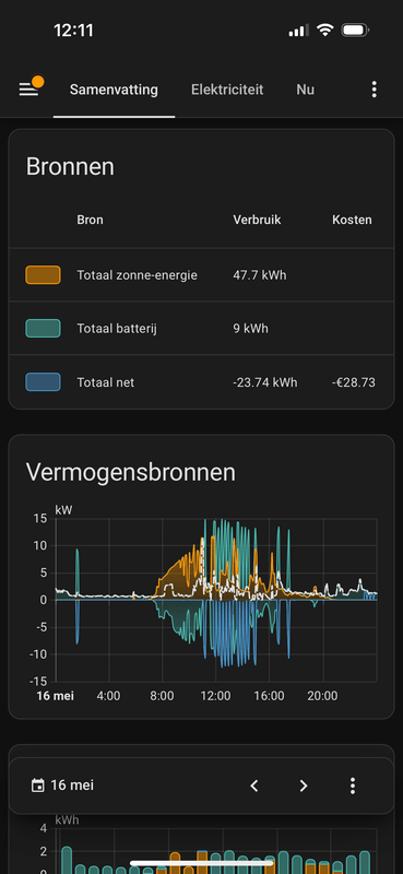

Ik heb even met mijn grote vriend lopen te praten, en Mr. AI praat gewoon terug :D
Ik heb zelf maar een stuk of 6 helpers aangemaakt, dit op basis van de netto inkoop en verkoop, en de export en import van de P1 meter (ook nog moeten splitsen..... ander verhaald :D :D , HomeWizard kent geen losse import en export).
Ik heb nu 3 grafieken gemaakt. Een met het saldo, kosten / opbrengsten voor inkoop en verkoop. En het lopend uur.
Dat laatste, geen idee, maar AI kwam daarmee. De uitleg was grappig: je rijdt auto met een bepaalde snelheid per uur. En je rijdt een aantal km's per dag. Je saldo is het laatste, de andere 2 grafieken is gewoon je moment opname van je snelheid, dus je wat op dit moment doet aan inkoop en verkoop. Voegt het iets toe? Geen idee. Grappig is het wel toen net voor het eten de prijs verkoop naar 4000 euro ging ;)
Ik worstel alleen nog met de EURO teken voor het saldo, HA weigert dit, en de nuts sensoren kan ik het niet afdwingen, zelfs niet hardcoded. ZIen we later wel, het zal heel simpel zijn.
Let wel, dit is vanaf vanmiddag iets na 5 uur . En nu even kijken of de HA standaard ongeveer dezelfde waardes geeft, en of BE dat ook heeft. PaQ had een verschil van ongeveer 40 cent dacht ik.

  • 0xygen500
Afbeeldingslocatie: https://tweakers.net/i/txcP-rBy0ZuBQ0xA-2LyNjGic-0=/x800/filters:strip_icc():strip_exif()/f/image/N8p25K6RJOgzHtoZp7nbR6lq.jpg?f=fotoalbum_large
Afbeeldingslocatie: https://tweakers.net/i/N5WubFmk-F78Y3TKpsOiQ0ZMD4Q=/x800/filters:strip_icc():strip_exif()/f/image/aTaT29qRUeZtnZFVvFEtlRTL.jpg?f=fotoalbum_largewelke entity gebruiken jullie voor import en export? Ik gebruik de total, maar ik heb het idee dat die toch ook wat afwijkt van wat BA registreert. Ik kwam op 17,33 totaal.

  • Wolly
Ronald schreef op maandag 18 mei 2026 @ 07:26:
Yep. Dus daar kun je niets mee...
Ik heb een AppDaemon script voor de Tenergy pagina:
[Afbeelding][Afbeelding]
De rate limit van de Tennet api is zeer ruim, je kan elke 6s data opvragen.
Afbeeldingslocatie: https://i.postimg.cc/zff9bhkY/screenshot-585.png
[ Voor 4% gewijzigd door Wolly op 18-05-2026 07:45 ]

Vraag, dashboard geeft in de grafiek maar data t/m 14mei, als ik naar beneden scroll zie ik wel doorklikken naar de resultaten t/m de 16e.
Zien anderen dit ook?
Afbeeldingslocatie: https://tweakers.net/i/ETbghpGGD6EtX4pTWsSfwnvBinM=/800x/filters:strip_exif()/f/image/G1Z5Uom9hOZ1ocHkJfkGjGfH.png?f=fotoalbum_large

ecn1985 schreef op maandag 18 mei 2026 @ 08:03:
16 mei werkt hier pas sinds 15 min ofzo.
Verschillende elementen in het dashboard komen op andere tijdstippen beschikbaar. Soms helpt het om de pagina te herladen, soms ook niet.
Grafiek loopt altijd achter. Soms is het tabelletje eronder iets sneller. De dag doorbladeren eronder is altijd als eerste, meestal tussen 8 en 9u in de ochtend voor eergisteren.
