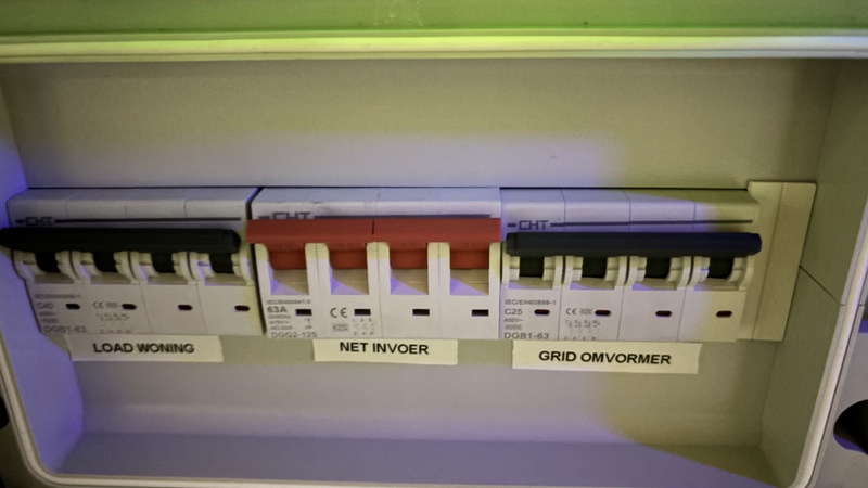

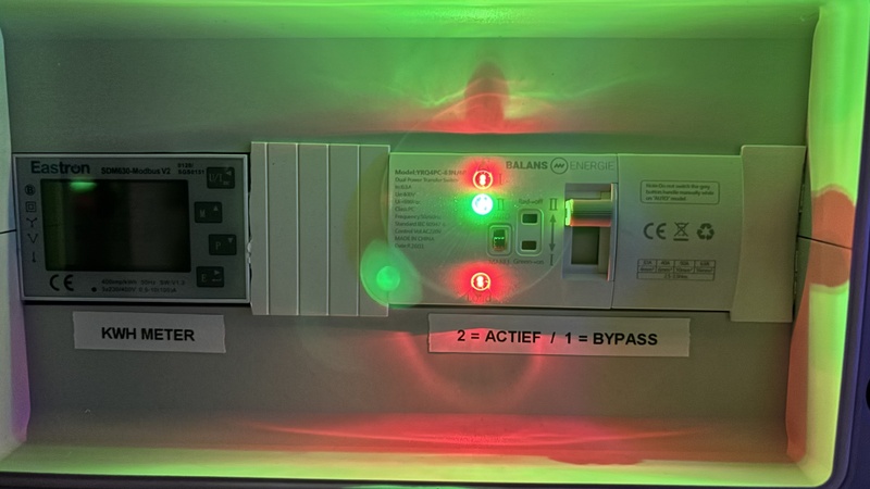

Ik heb 7 april een Chint gekregen bij een standaard installatie, ik ben niet blij met hoe makkelijk de hendel beweegt en dat hij net de testknop niet raakt (de hendel lijkt veel te hoog te komen).
Geen ervaring met 3-fasen Emat (wel 1 fase), dat lijkt me niet meer dan een label van net zo'n merk.

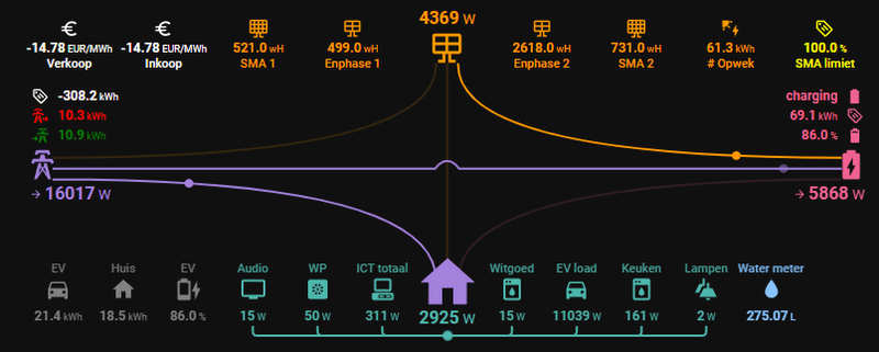

Lekker hoor, vanochtend ingekocht tegen hoger tarief, dan nu wordt geexporteerd...
Tenminste, als je de netto inkoopt neemt. Bij kaal tarief iets van 6 - 8 cent marge. Op de lijst van BE ;)
Eergisteren 53 kWh geexporteerd, helaas tegen lagere prijzen (9 cent), nog geen 5 euro aan positief salde :)

Heb mijzelf ook verwonderd over de testknop die onder de hendel zit, maar wonder boven wonder raakt hij hem niet. Verder geen problemen gehad met de Chint, neem aan dat deze componenten zijn goedgekeurd voor de Nederlandse markt.

Wolly schreef op donderdag 14 mei 2026 @ 13:27:
Nog even zeuren over de Eastron meter, daar horen kapjes op bij de schroeven want je kan ze aanraken. Met een gesloten kast geen issue maar wel als ie open is (al het andere zit verzonken).

Speedy-Andre schreef op donderdag 14 mei 2026 @ 13:37:
Ze breken redelijk makkelijk af, maar er horen zeker wel klepjes voor ja.

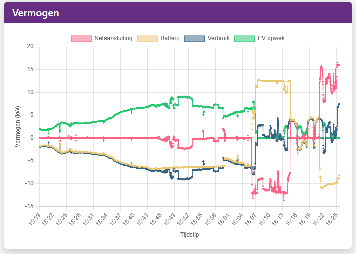

  • blue eyes
  • Laatst online: 21:46
Waarom inkopen op 100 euro???? Vanochtend ook al duur gekocht, net met verlies verkocht....
Piek panelen ligt hier rond de 15000, gaat het nog steeds met 7000 watt importeren. SoC op 60% plus.
Ik hoop dat ze een glazen bol hebben, iets dat ik niet weet :D :D

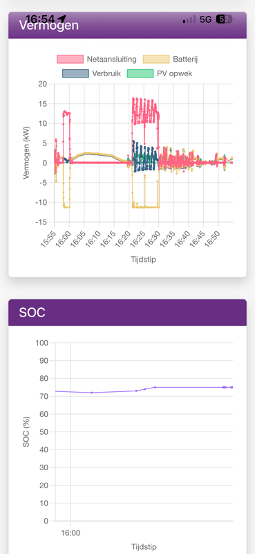

  • fenrir
fenrir
zunrob schreef op donderdag 14 mei 2026 @ 12:52:

  • deejeebv
  • Laatst online: 21:57
@Balans Energie Waarom verkopen voor 1.2 ct ??
  • Wolly
blue eyes schreef op donderdag 14 mei 2026 @ 14:30:
Geen stress, je verkoopt de zojuist geladen kWh's nu voor 1,2ct }:|
  • paQ
  • Laatst online: 22:33
iemand zit aan de knoppen te draaien :+
Maar wie, en waarom :twk
  • blue eyes
Dat denk ik ook, ik heb geen andere verklaring.

Gaat bij mij toch wel mis nu, hij blijft de accu laden met 400w of soms 600w terwijl SoC rond de 25% is en ik 7kw van het dak af heb komen. Don weet ervan, gaat het uitzoeken en komt er morgen als goed is op terug. Maar als ik nu kijk zit soc op alle drie tussen de 24 & 38% dus nu duidelijk geen 1 lage pack die in noodloop zou hoeven draaien . Dus ben benieuwd naar wat Don gaat vinden qua issue.

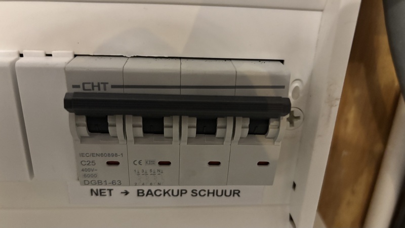

  • Get!em
Get!em
Oh die ja!
Chint wordt ook gebruikt in veel warmtepompen van amitime. Dus ook in Itho daalderop Amber en HPS en voor zover ik kan nagaan dus ook in Quat en nog een paar andere merken.
  • Get!em
Get!em
Oh die ja!
Hier geen test knoppen verstopt achter de hendel
Afbeeldingslocatie: https://tweakers.net/i/SK_09tMZ2A_Rc22wcCs_MneIiEM=/800x/filters:strip_icc():strip_exif()/f/image/r1Jmg4HuraiptREgrY8nDTQt.jpg?f=fotoalbum_large
Afbeeldingslocatie: https://tweakers.net/i/2FkNlkeIjoM6EksxAhnnLetyMvQ=/800x/filters:strip_icc():strip_exif()/f/image/kRIDxCSO9Tu8Ats4deFxLBTa.jpg?f=fotoalbum_large

  • Speedy-Andre
  • Laatst online: 03:23
Speedy-Andre
Sony ZL, XA, Nokia XR20
Get!em schreef op donderdag 14 mei 2026 @ 18:28:
Die heeft geen aardlek functie, blijkbaar een andere keuze bij off-grid? Vreemd trouwens dat ie zowel bij de groepenkast zit als in de off-grid kast (waar alleen schakelen volstaat).
Achter het plastic, in een gesloten kast zie ik het ook niet :)

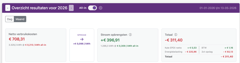

  • ecn1985
  • Laatst online: 17-10 14:40
De 13e een kleine 12euro aan opbrengst voor zover gaat mei prima, positief 79,50 op dit moment.

  • paQ

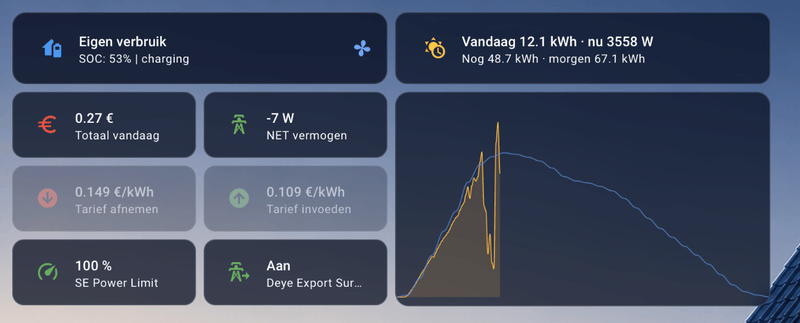

De ochtend is hier helder begonnen, maar de wolkendekken komen weer tevoorschijn.
Afbeeldingslocatie: https://tweakers.net/i/fbaHiOj6yemy56lgUEKZOP19lTU=/800x/filters:strip_exif()/f/image/QWXQbHnpR9VFZA5KcD5CwhFN.png?f=fotoalbum_large
Halfvol momenteel, wasdag, schoonmaakster, en vanmiddag zet ik de auto wel op 3x6A PV laden oid.
Gek genoeg (?) nog keurig op schema kwa prognose :D maar zonder die gekke uitschieters is mei niet veel soeps tot nu toe. Het lijkt wel herfst.
Afbeeldingslocatie: https://tweakers.net/i/opV9XYtqbV_zxPKx6hhkCel_EPk=/800x/filters:strip_exif()/f/image/chVFftSNCY0UiIuzMZ5RezI9.png?f=fotoalbum_large
[ Voor 32% gewijzigd door paQ op 15-05-2026 09:57 ]

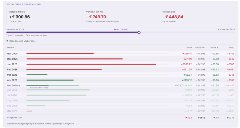

  • Source90
  • Laatst online: 21:56

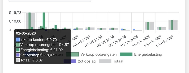

Hoe ziet 02/05 eruit bij jullie?
Afbeeldingslocatie: https://tweakers.net/i/2F7ZBg6Gmx2FkDuWUVHAdoaocqA=/800x/filters:strip_icc():strip_exif()/f/image/aI0NHemBFmB66B0bvpSxL38W.jpg?f=fotoalbum_large
Bizar hoge energiebelasting in vergelijking met de andere dagen.
Wordt dit “geïnd “ op de tweede van de maand? 2 april ook wat hoger maar niet zo’n verschil.
@paQ , als mijn overschot salderen weg is, houdt de all-in volgens mij weer rekening met aftrek EB?
De 13de ook een leuke 11€ als resultaat.
[ Voor 15% gewijzigd door Source90 op 15-05-2026 10:29 ]
  • paQ
Source90 schreef op vrijdag 15 mei 2026 @ 10:24:
Huh?
En na een refresh van je browser?
Eb is gewoon overhead op basis van het aantal getransporteerde kWh.
In de laatste versie heb ik de eb verrekening na salderen er juist weer uit gehaald. Dat kun je denk ik alleen maar achteraf berekenen.
[ Voor 3% gewijzigd door paQ op 15-05-2026 10:34 ]

  • Source90
paQ schreef op vrijdag 15 mei 2026 @ 10:33:
Huh?
Opgelost!
Heb de metadata verwijderd, plug-in eraf en de nieuwste (2.9.2) erop gezet. Na alle maanden doorlopen nu weer goed;
Afbeeldingslocatie: https://tweakers.net/i/HPORNmeYxG54q2ObvBrk2Mmas4E=/800x/filters:strip_icc():strip_exif()/f/image/8lsMqJF6SDCUM7CponTptAxL.jpg?f=fotoalbum_large
(Totaalbedrag ongewijzigd, berekening klopt nu wel)
[ Voor 3% gewijzigd door Source90 op 15-05-2026 10:41 ]

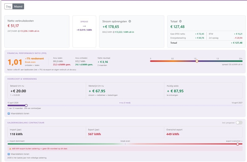

  • wolffman
  • Laatst online: 16-10 20:53
wolffman
@paQ
Het voorschot in van de eerste maand wordt niet meegeteld, dat begon ook pas op 06/04, dus ik neem aan dat dit "by design" is, correct? Het is ook ook maar een deel van het normale voorschot gebaseerd op voorschot/dagen.
Afbeeldingslocatie: https://tweakers.net/i/i9WQCLYWl1vl6SAU1Pyb_cXwQk4=/800x/filters:strip_exif()/f/image/dzd3f5vypkWtSLEUBE62yhmJ.png?f=fotoalbum_large
Super toevoeging trouwens
Life is pleasant. Death is peaceful. It's the transition that's troublesome.
  • paQ
Hmm wellicht de maanden even opnieuw all in bezoeken

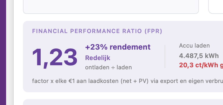

Ik blijf het "grappig" vinden, de PaQ plugin. Ik heb 122%, en de comments van de tool: redelijk :D
Alpha Innotec WP aardwarmte / 19230 WP Sunpower MAX 3 (32 / SMA - 18 / Enphase) 80 kWh BE batterij / vrijstaand huis gasloos / EV 40k per jaar
  • paQ
blue eyes schreef op vrijdag 15 mei 2026 @ 12:45:
je hebt waarschijnlijk 1,22, dus +22%
Geen 122% ;)

  • blue eyes
klopt, dat bedoel ik ook :D Ik ben blij als de bank mij ook 22% rendement geeft :D :D

Opvallend: geen steady SoC 35% zoals afgelopen periode. Vanaf gisteren pak m beet 19u tot vannacht rond 4:30u is de accu leeg gelopen van SoC 50% naar 35%. WP lees ik uit met Shelly en is tussen 5-7u aangeweest, verder geen E-grootverbruikers.
Tot 4:30u zie je meerdere punten op de SoC curve, Tussen 4:30 en 7:30 een rechte lijn op SoC 35%.
Ik denk (?) dat EMS bij bereiken van 35% het laden/ontladen ‘bevriest’ totdat er een verbruiker in komt. Om 7:30u is wasmachine aangezet en is weer het eerste punt op de SoC curve waarneembaar. Toeval… of heb ik hier de strategie ontrafelt…?
Iemand vergelijkbaar beeld?
Zonder off-grid idem, de SOC wordt alleen bij een verandering ververst en hier daalde hij van 45% naar 42%. Het heeft volgens mij niks met een bepaalde te behouden vaste waarde te maken, de batterij ontlaadt bij NOM.

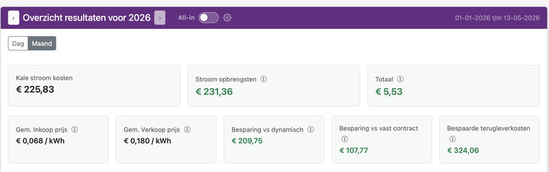

  • paQ
@The Legend Mijn kale opbrengst is nu groen geworden, en all-in klopt het kleurbeeld toch nog steeds.
Misschien doet je cache vervelend? (laatste uur eens wissen en opnieuw inladen?
Afbeeldingslocatie: https://tweakers.net/i/RImHgk_tcr6GYCNsH0qIVc7d65g=/800x/filters:strip_exif()/f/image/Sjf524PIlgaq2A0wCws86xGI.png?f=fotoalbum_large

  • blue eyes
paQ schreef op vrijdag 15 mei 2026 @ 13:27:
Je hebt ook moeten investeren he ;)
Voorlopig rendeert er nog niks :P
Maar ik vind 22-23% redelijk. Heel goed is het nog niet toch?
Er is ook een veel hoger verbruik bijv.
Eens hoor, ik plaag maar wat. 22% Rendement, zonder achtergrond is best goed.
Maar het is maar een deel van de berekening ;) Voor onze installatie zullen we er nog wel 100 euro minimaal per maand er bij moeten tellen, dat is de afschrijving alleen al (die reken ik iig). En welke kosten je nog mee wilt nemen (verzekering, rente verlies, onderhoud?).

paQ schreef op vrijdag 15 mei 2026 @ 11:01:
Yes, dat werkt!
Bedankt

Zonde van de kWh's........ export, 12000 tegen 4 cent.....
PV blaast met 11000 de wattjes naar binnen, de BE accu met 12000 watt weer naar het net.... EV maar vol open gezet :D

blue eyes schreef op vrijdag 15 mei 2026 @ 16:09:
Huh? Hier alleen maar imports bij -3cent tot 16u. Kijken we naar dezelfde data?
Nu prijs +4-7cent is zie ik niks geks en dus ook geen exports. SoC 65-70% hier door alle imports overdag (18kWh).
[ Voor 13% gewijzigd door Get!em op 15-05-2026 16:18 ]
En nu gaan we met 5 cent weer inkopen :D

  • blue eyes
Get!em schreef op vrijdag 15 mei 2026 @ 16:16:
Afbeeldingslocatie: https://tweakers.net/i/emucqf3fnPHkwv1AzJsSnet0uiM=/fit-in/4000x4000/filters:no_upscale():strip_exif()/f/image/8g03G5ZmIXwl4L5QIMdb1uim.png?f=user_large
Afbeeldingslocatie: https://tweakers.net/i/rXiW6tZB-GIhqnrqOlnSP1luQ3o=/800x/filters:strip_exif()/f/image/IkZE9B71iKfpZo0U1HhWFWvm.png?f=fotoalbum_large
Voor de scherpe "opmerker" de SMA is al fors geknepen hier, zit midden in de automations stuggle :D
Staat nog 100%, maar was al naar 50% gezet, en wat bewolking. Automations past eens per minuut aan, anders gaat het dansen ;)
[ Voor 36% gewijzigd door blue eyes op 15-05-2026 16:48 ]

@paQ kleurtje klopt nu!

blue eyes schreef op vrijdag 15 mei 2026 @ 16:26:
Grappig, hier echt een heel rustig beeld op de batterij soc en alleen af en toe een import bij net iets onder nul tarief en geen exports.Afbeeldingslocatie: https://tweakers.net/i/PRRK0z_-crtje1CXh-RjPIB0OrI=/x800/filters:strip_exif()/f/image/lZbcsNn93R8lMcYU310QeAMB.png?f=fotoalbum_large
Evcc staat hier te laden met kennis van batterij soc (na tip van @KoningSlakkie om dat eens te proberen) en dat doet t verrassend goed. Hij kiest nu een waarde van solarcharging op 3x 6A en iets hoger wanneer beschikbaar.
Hier overigens hoofdzakelijk bewolkt en regen hele dag.

Ik kan het niet 'rustig' noemen wat er na 16:30 gebeurt, waarom danst de netbelasting zo op en neer (pv?)?
Wolken/zon/wolken/zon, elke minuut van 2,5kW naar 7kW en terug en een laadpaal die vervolgens mee schakelt van 3,9kW tot 6kW. En vervolgens een batterij die daarop weer probeert bij te benen tijdens een import en dus gebonden is aan 12kW max.
