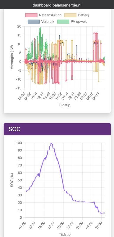

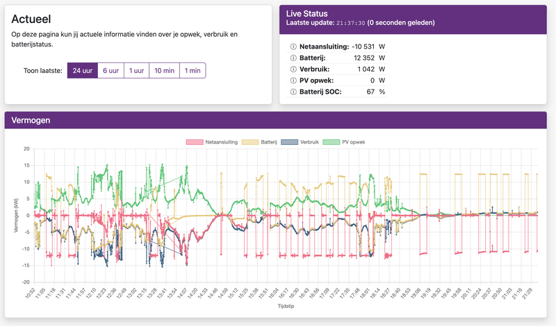

Net thuis, lange dag, en weinig gekeken op de site ;)
Veel exports zo te zien, vandaag nu al 45 kWh, en nog 67% SoC...
Afbeeldingslocatie: https://tweakers.net/i/nBC1NcuZtZfRHyxCNvLNnCnVY5U=/800x/filters:strip_exif()/f/image/ivOoBCw9C6LM7rSyNdRi4eDq.png?f=fotoalbum_large

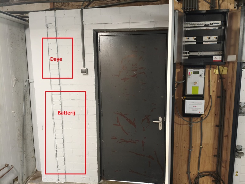

Allen,
Hier komen ze 28 mei de batterijen plaatsen. 5 modules + off grid. In mijn geval een +/-25m kabellengte benodigd. Ik twijfel een beetje om vooraf de bekabeling zelf de leggen, het hele kabeltraject is best een uitdaging met meerdere kruipruimtes, mantelbuizen, en een stuk bovengronds door onze garage. Als ik het zelf doe heb ik ruim de tijd om alles netjes te leggen en kan meteen ook wat extra bekabeling trekken. Zag bovenstaande pdf en zie 3x utp kabel staan. Ik dacht eigenlijk 1utp voor de POE Switch en 1utp tbv modbus kWh meter. Vanuit de POE Switch worden dan toch de DEYE en de EMS voorzien van data. Voor wat zou de 3e utp nodig zijn?
In de garage zou ik de bekabeling langs de wand door grijze elektrabuisjes willen doorvoeren. Kan iemand bevestigen dat de 5x6 door een 19mm grijze buis en de 5x10 door een 25mm grijze elektrabuis passen?
1 batterij? 1 omvormer en 1 meterkast. Toch?

shaft83 schreef op dinsdag 12 mei 2026 @ 20:59:
Allen,
5x6 is 15mm en 5x10 is 21mm
  • HanKr
  • Registratie: Oktober 2022
  • Laatst online: 16-10 20:03
ibak schreef op dinsdag 12 mei 2026 @ 23:22:
En die 3x UTP past dan ook wel door 21 mm?
Dus in totaal 3 gaten? (ik laat eea ook in de schuur aanleggen en wil de gaten ook wel zelf maken want dat scheelt E50 (per gat..., of boren ze zelf liever 1 groot gat)

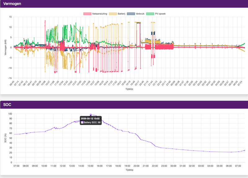

Gister paste het precies vooral door de export die best vroeg is gestart. Tussen 13:00 - 14:00 lijkt het of er iets is blijven hangen in de weergave?
Zal een combinatie met prijs zijn maar geen import en soc op 21% bij start dag.
Afbeeldingslocatie: https://tweakers.net/i/xxw6LHW3ZMaLbIQq0V8mhio33yU=/800x/filters:strip_exif()/f/image/vKsp8tc3oaCIEJv2kQJpq9H3.png?f=fotoalbum_large

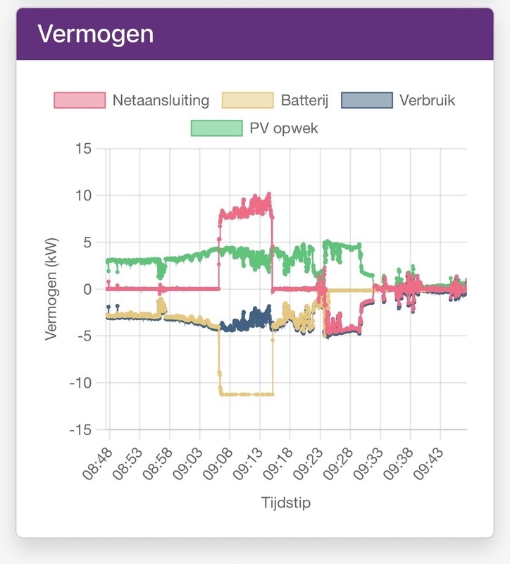

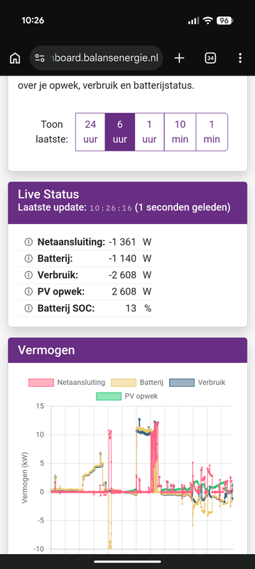

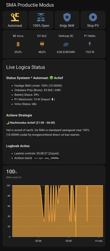

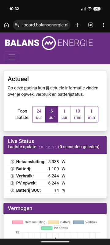

Afbeeldingslocatie: https://tweakers.net/i/QRK-ms_KGbyIpywC26XLEpV2zZY=/x800/filters:strip_exif()/f/image/lHLSEAFATUgyaqGZQMybH2M0.png?f=fotoalbum_large
Hij is nu al een tijd maar een deel van de zonne-energie aan het opslaan en deel gaat gewoon het net op. Nooit eerder gezien, Ja soms voor een seconde als die even moet schakelen bij meer/minder zon, maar die doet hij nu gewoon al een tijdje?
Bij anderen ook?
Edit hij lijkt vooral gewoon max maar 1100w in de accu te willen stoppen?
Afbeeldingslocatie: https://tweakers.net/i/IdypOtQ7EFIdM6ZodA9rHUTQm-0=/x800/filters:strip_exif()/f/image/7uvWJuAih2eg3ws4CVqtvIv2.png?f=fotoalbum_large
[ Voor 32% gewijzigd door Nomad op 13-05-2026 10:33 ]
  • jeeedeee
  • Laatst online: 23:21
@Nomad geen last van hier, wel tussen 10:22 en 10:30 een verkoop activatie gehad. SoC inmiddels 32%, je zit vrij laag met 14%, zou juist laad activaties verwachten. Lijkt of de EMS niet goed kan communiceren met de Deye / internet. Ik zou het even tijd geven, en anders even de EMS resetten.
  • Yaay
  • Registratie: Januari 2022
Nomad schreef op woensdag 13 mei 2026 @ 10:30:
Bij anderen ook?
Ik heb hetzelfde issue zo nu en dan, gaat soms vanzelf over. Ook een aantal keer de batterijen en Deye herstart. Ik heb dit gemeld bij BE die aangeven iemand langs te sturen om dit te onderzoeken.
Het valt mij vaak op dat het EMS het even kwijt lijkt te raken als je gebruik en opwek tijdelijk rond 0 zitten en laden/ontladen elkaar snel afwisselen.
Ik kan mijn EV op zonnestroom laten laden, als ik dat doe lijkt het EMS zich ook weer snel te herpakken, maar mogelijk is het toeval…

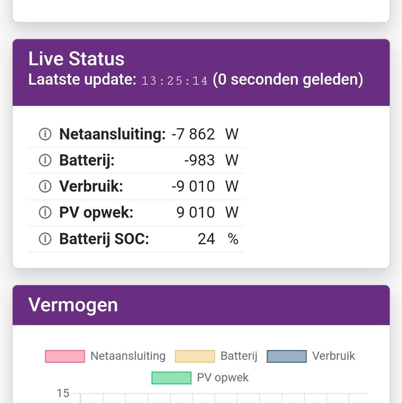

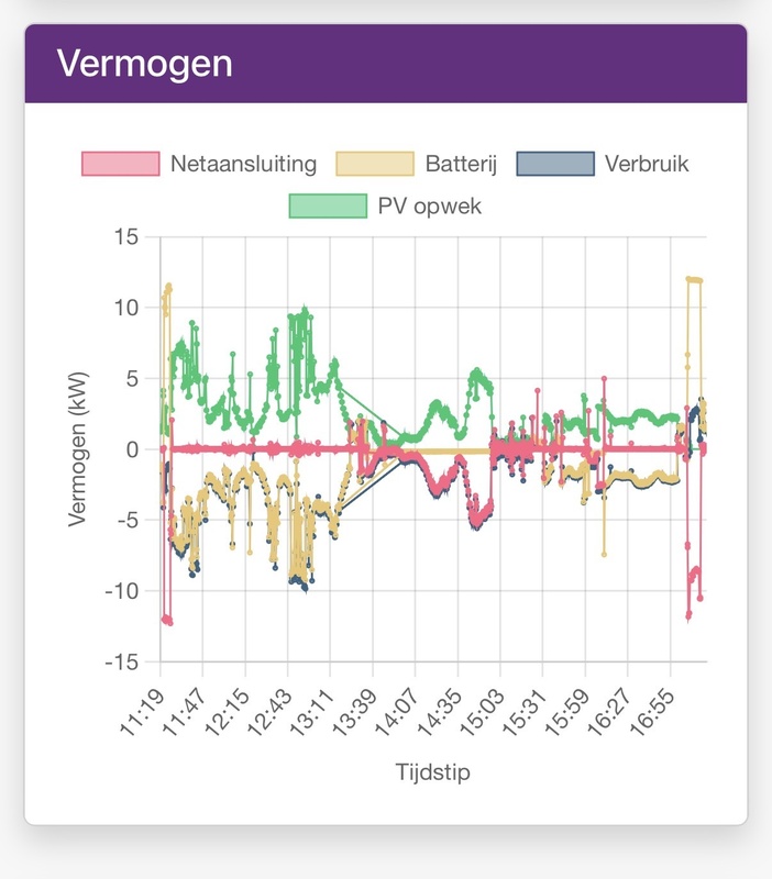

Vanmorgen: Afbeeldingslocatie: https://tweakers.net/i/YZPTl3ykIV0lp8PRyryOtK3aL1E=/x800/filters:strip_icc():strip_exif()/f/image/bLitJ5aX0l6YVowRjNdGatcH.jpg?f=fotoalbum_large
Gisteren:
Afbeeldingslocatie: https://tweakers.net/i/GdRKBfHxFPDpAJjBWmZ3b5FBwio=/x800/filters:strip_icc():strip_exif()/f/image/PBTX0UaUYaKlpqFuquJG8bSv.jpg?f=fotoalbum_large

HanKr schreef op dinsdag 12 mei 2026 @ 23:45:
Volgens mij bedoeld @ibak een buitendiameter van 21mm. De 5x10mm2 kabel zal dus een 25mm buis moeten in de schuur. Gaten boren meterkast -> kruipruimte en kruipruimte -> buiten vallen onder standaard installatie. Heb begrepen van Balans dat dit allemaal losse gaten zijn en niet 1 groot gat.
Niemand die mij kan vertellen waarom er 3 utp kabels nodig zijn?

shaft83 schreef op woensdag 13 mei 2026 @ 11:26:
De 6mm2 gaat net door een 19mm buis, maar ik zou voor 6 als 10 mm2 25mm buis gebruiken.
1 UTP voor EMS, 1 voor Deye-Eastron en 1 voor Deyestick-Solarman lijkt me.

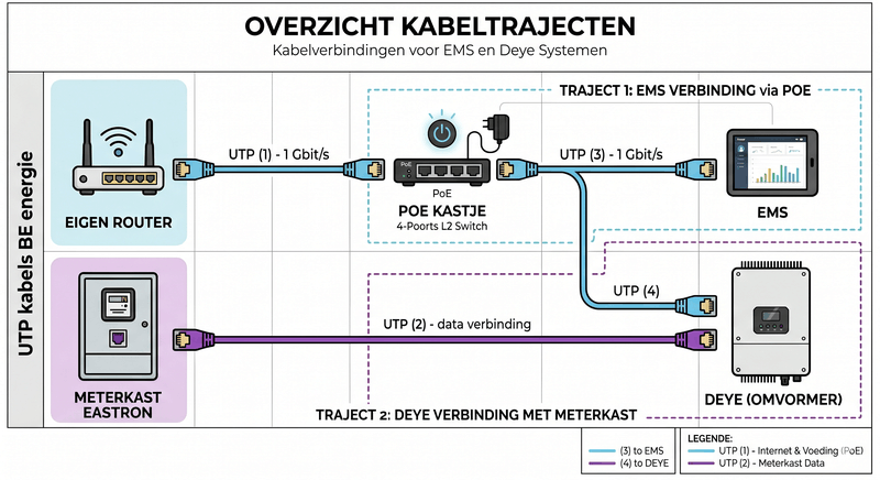

De UTP zijn afhankelijk van type installatie en waar de eventuele (offgrid/extra)groepenkast (met eastron) zit en waar de PoE switch komt.
Opties zijn dan: in meterkast of nabij batterij voor: PoE switch, Eastron en EMS. Vervolgens moet je kijken welke daarvan naar batterij, deye moeten.
De UTP die nodig zijn:
  • Je internet router --> PoE switch (internet)
  • PoE switch --> EMS (internet)
  • Deye --> EMS (modbus)
  • Batterij --> Deye (geel) (modbus)
  • Eastron meter --> Deye (modbus)
  • Internetrouter of PoE switch --> Solarman logger stick (internet)
  • Batterijen onderling (geel) (modbus)
In mijn geval hangt de PoE bij mij in de meterkast en gaan er twee PoE (internet) UTP naar de garage/battterij. 1 voor EMS en 1 voor Loggerstick. De rest is allemaal lokaal in de garage.
[ Voor 13% gewijzigd door Get!em op 13-05-2026 11:49 ]
  • Is_ Y_ Serious?
  • Laatst online: 13-10 17:50
shaft83 schreef op woensdag 13 mei 2026 @ 11:33:
Maar er wordt toch een POE switch geplaatst bij de omvormer. Vanuit deze switich worden toch de Deyestick en EMS met utp voorzien. Dus vanaf de meterkast alleen een upt voor Eastron en 1 voor POE switch dan?
Wacht even nou raak in de war. PoE is alleen voor bij de batterij locatie benodigd toch? Die Earton kan gewoon de router in zonder PoE?
Alpha innotec LWDV 91-1/3 + 185 / 42x370 WP Growatt / Gasloos / HR+++ / Balans Energie 48,2 kWh.
  • Get!em
Get!em
Oh die ja!
Is_ Y_ Serious? schreef op woensdag 13 mei 2026 @ 11:39:
Nee, Eastron = modbus utp. Die gaat naar de Deye.
PoE (internet) is eigenlijk alleen nodig voor EMS.

PoE is alleen voor het EMS kastje.
Eastron gaat naar Deye (met een UTP, maar met Modbus protocol) maar dat is dus afhankelijk waar ems hangt tov DEYE
Daarnaast wil je zelf graag een UTP in de Deye steken voor deze zelf uit te lezen :7
Dus 2x UTP vanuit je eigen switch. en 1x van ems naar Deye

Zie mijn post hierboven. Voor PoE heb je gelijk, 1x nodig voor EMS. Maar hangt er wel vanaf waar EMS en Eastron komt. Er zijn mensen met EMS en Eastron in meterkast en batterij elders. En er zijn mensen met EMS en Eastron in garage (me...)

Die PoE begrijp ik nog niet, als ik overal UTP heb liggen en op iedere plek een switch kan zetten, is er dan nog we; een PoE nodig? wat is de toevoeging van dat ding?
ik snap dat er een rechtstreekse UTP moet lopen tussen de Eastron meteren de Deye

The_KnarF schreef op woensdag 13 mei 2026 @ 11:54:
De EMS heeft geen eigen voeding, dus heeft PoE nodig. Als je zelf PoE switches hebt met genoeg power, dan kan dat ook.

  • epicfailguy23
  • Laatst online: 17:38
Is_ Y_ Serious? schreef op woensdag 13 mei 2026 @ 12:03:
Waarom heb jij de Eatron meter in de garage hangen? Is het niet handiger die direct in je meterkast te plaatsen?
Ik heb offgrid, dus ik heb vanuit meterkast --> 6mm2 naar garage --> deze komt in de Eatron (want lekker dicht bij de Deye.
Dan van de deye ga ik weer terug naar huis op mijn 'normale' hoofdschakelaar.
Mocht je geen offgrid hebben is de Eatron logischer in de meterkast woning. Maar dan moet je wel een extra UTP trekken. (tenzij ze de EMS dan in meterkast hangen).
Met offgrid en een complete extra (offgrid/backup) groepenkast dus niet. Dan is het handiger om hem naast de batterij (in de garage) te hangen.
Heb nu dus -->
Meterkast:
DSMR meter (met p1 meter) --> hoofdautomaat meterkast ri backup-groepenkast (in hager kast geplaatst door balans)
--> 6mm2 -->
Backupkast:
Eastron, ATS, en andere automaten incl de terug naar Meterkast (in bekende kast van balans)
--> 10mm2 -->
Eastron/HW3fase (eigen) (in kleine hager kast geplaatst door balans) --> hoofdschakelaar groepenkast huis --> groepen

epicfailguy23 schreef op woensdag 13 mei 2026 @ 11:43:
Bij mij zit de Deye aangesloten op de PoE kastje van BE, ook zo aangelegd door BE (heb zelf niet de kabels getrokken). Dan heb je maar 2 kabels nodig toch? Waarom heb je 2x UTP nodig vanuit je eigen switch?
Afbeeldingslocatie: https://tweakers.net/i/7FvTdB0w1cgPnvredpIF_Rv5FW8=/800x/filters:strip_exif()/f/image/TsHMFM2Avd0hOtcT5BpZHjqV.png?f=fotoalbum_large

Get!em schreef op woensdag 13 mei 2026 @ 12:18:
De voeding van de PoE switch is zo'n dikke stekker. Heb niet eens gekeken wat voor power dat ding vraagt, maar voor wat t doet is het lomp.
Max 5 watt. Is al ter sprake gekomen in dit topic net als bijna alle andere vragen van @Is_ Y_ Serious?
  • Wolly
jeeedeee schreef op woensdag 13 mei 2026 @ 12:21:
Als er geen 230V beschikbaar is bij de Deye heb je 3x utp nodig.
  • Is_ Y_ Serious?
Get!em schreef op woensdag 13 mei 2026 @ 12:09:
Heb nu dus -->
Meterkast:
--> 6mm2 -->
Backupkast:
--> 10mm2 -->
Ik heb het nog niet helemaal scherp maar het wordt duidelijker. Ik heb al internet in de garage liggen. Ik kan alles via het netwerk laten lopen?
Afbeeldingslocatie: https://tweakers.net/i/IL1RgKP2HdMG5pmK91oDhpnaEuw=/800x/filters:strip_icc():strip_exif()/f/image/Xj5c5HlFkDi61C3jZi9pyrsT.jpg?f=fotoalbum_large
Die meterkast die je ziet heb ik af laten sluiten. En zelf 3 fase naar toe gelegd, dat is eigenlijk nu de hele stroomvoorziening dus ik moet er nog kabels gaan bijleggen.

Wolly schreef op woensdag 13 mei 2026 @ 12:22:
Je hebt toch ook zoiets als een PoE-passthrough switch?
PoE vanuit meterkast -> PoE-switch -> EMS

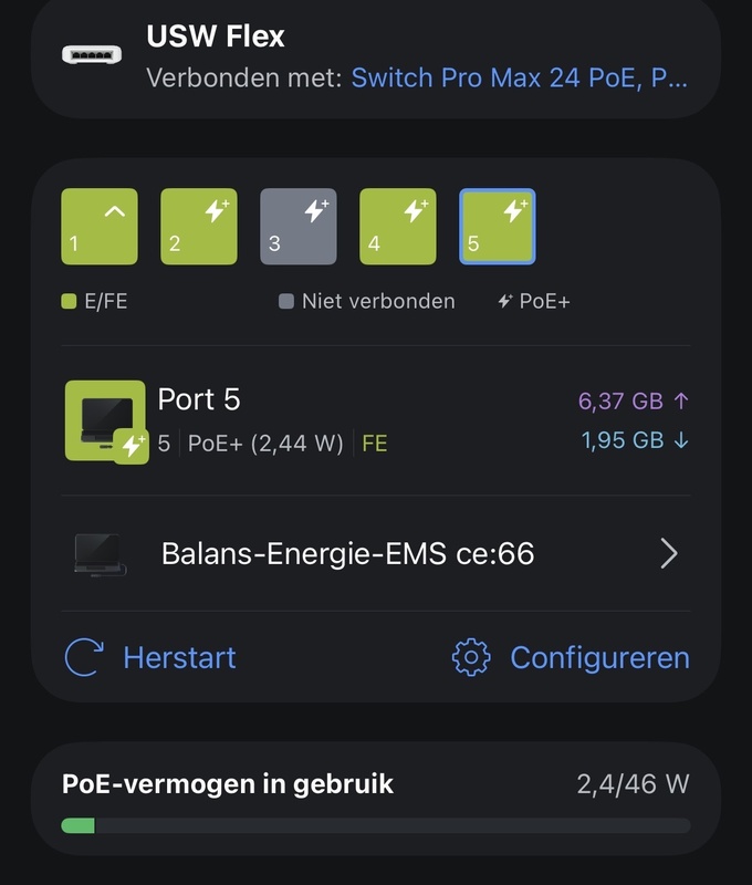

  • Source90
  • Laatst online: 21:56
Wolly schreef op woensdag 13 mei 2026 @ 12:43:
Maar hij trekt 5W met de Balans setup.
Nog minder, 2,44W hier, stabiel verbruik voor enkele weken.

  • Wolly
Get!em schreef op woensdag 13 mei 2026 @ 12:46:
Klopt, maar daarom is de switch a 65W met als enige functie voeding van 5W apparaat gewoon lomp.
Het blijft Aliexpress natuurlijk, die 65W is waarschijnlijk niet eens realistisch. En wie weet wat die switch maximaal aan POE ondersteunt.
  • Wolly
Source90 schreef op woensdag 13 mei 2026 @ 12:46:
Dat is niet de Balans switch waar wij het over hebben.
  • Source90
Wolly schreef op woensdag 13 mei 2026 @ 12:47:
Wel het verbruik van de EMS waar wij het over hebben..
Dat is tenslotte het enigste wat PoE nodig heeft vanuit de BE Switch.
[ Voor 13% gewijzigd door Source90 op 13-05-2026 12:50 ]
  • Wolly
Source90 schreef op woensdag 13 mei 2026 @ 12:50:
Volgens mij ging het hierover:

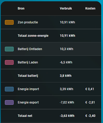

E-Transitie schreef op woensdag 13 mei 2026 @ 11:42:
Prima prijzen momenteel. 35/40 cent, volle bak terug leveren. Wel even de regeltoestand afwachten.
Edit: 9 minuten gemiddeld 35 cent x +/-10kWh
1/7 uur x35 euro = 35:7 = 5 euro verdiend.
Ik ga snel een vliegvakantie boeken.
12kW x 9 minuten = 1,8kWh
1 export a 1,8kWh x 30 cent en
1 export 1,8kWh x 40 cent
Rijk wordt je er niet van, maar telt lekker op.
-€2,40 staat op mijn tellertje van vandaag in HA.

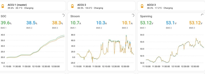

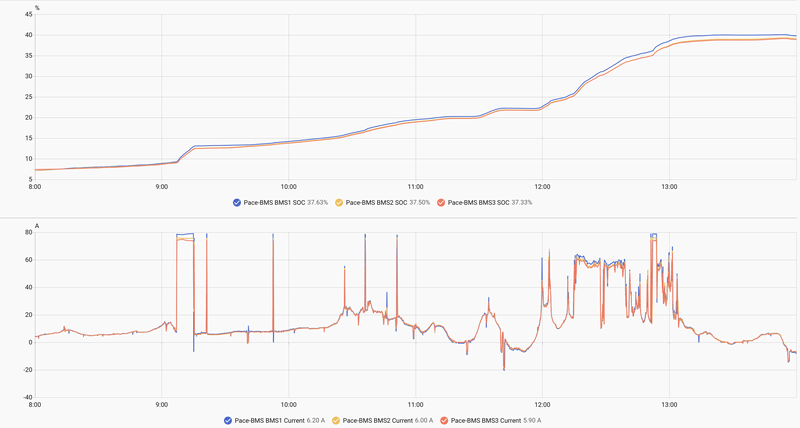

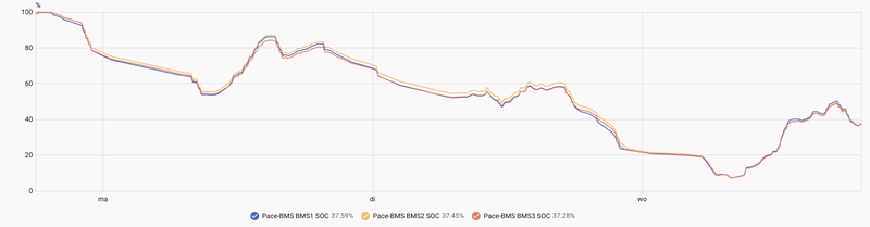

  • Nomad
  • Laatst online: 17-10 16:50
Nomad
Moderator Foto & Video
a.k.a. Martijn
De accu is op 4% geweest en daarmee was 1 van de 3 packs zo laag SoC dat hij in noodloop gegaan is. Daardoor moet hij eerst langzaam een beetje opladen en dan kan hij weer meer aan.
Beetje zonde wel, want 9kw zon gaat zo het net op terwijl de accu leeg is
Afbeeldingslocatie: https://tweakers.net/i/rR8Jht_nTMAVQrQZ6crRYVsC5xc=/x800/filters:strip_icc():strip_exif()/f/image/TkVNprgb8SOcS1lfejfJHotH.jpg?f=fotoalbum_large
De 3 packs zijn gemiddeld dus al 24% en toch nog noodloop, ben benieuwd hoe snel hij zichzelf hier uit kan krijgen. Had verwacht dat hij voor 20% gemiddeld SoC dat al wel gedaan had. Blijkbaar niet
Soc per pack:
12.5%
25%
35.5%
Ik zou denken dat dat voldoende is om uit de noodloop te gaan.
[ Voor 5% gewijzigd door Nomad op 14-05-2026 12:23 ]
  • Yaay
Nomad schreef op woensdag 13 mei 2026 @ 13:30:
De 3 packs zijn gemiddeld dus al 24% en toch nog noodloop, ben benieuwd hoe snel hij zichzelf hier uit kan krijgen. Had verwacht dat hij voor 20% garage SoC dat al wel gedaan had. Blijkbaar niet
Soc per pack:
12.5%
25%
35.5%
Heb je de Deye en batterijen al eens even (minuut of 10) uit en weer ingeschakeld?
  • paQ
  • Laatst online: 22:33
20% soc verschil is ook wel echt heel erg veel.
Nog niet diagonaal aangesloten?

Ik zie op de meest willekeurige momenten, bedragen wel of geen exports. Soms een uur op 15 cent niets, dan op 10 cent weer wel etc. SoC is hier de hele dag tussen 40 en 50 % . SoC wat minder in de gaten gehouden, 50% was niet perse een grens volgens mij?
Nu weer een export op 10 cent.
Inmiddels al 30 kWh opwek, 15 kWh export, 20 kWh aan huis verbruik.
BE druk bezig?
[ Voor 4% gewijzigd door blue eyes op 13-05-2026 14:14 ]
Alpha Innotec WP aardwarmte / 19230 WP Sunpower MAX 3 (32 / SMA - 18 / Enphase) 80 kWh BE batterij / vrijstaand huis gasloos / EV 40k per jaar

paQ schreef op woensdag 13 mei 2026 @ 14:09:
Had ik hier laatst met diagonaal ook. 83% op onderste, 99% op bovenste... Soms ligt het ook gewoon aan de opvolgende exports/imports. Bij diagonaal zie je de onderste alsnog ook sneller weer leeglopen en bij charging de bovenste alsnog sneller gevuld worden.
Wel diagonaal zeggen ze, toen gedaan een maandje geleden toen de accus firmware update kregen.
Ik vind het ook echt veel. Ik ga Don wel even mailen hoe dit zo gegaan is en of dit wel helemaal de bedoeling is ook voor in de toekomst.
is het wel 48V PoE? waarom is er niet gekozen voor een PoE injector?
Life is pleasant. Death is peaceful. It's the transition that's troublesome.
  • blue eyes
  • Laatst online: 21:46
Als jij dat wil..... :) :)
Het gaat erom dat er internet verbinding is, het gaat erom dat er een UTP is het gaat erom dat je een POE verbinding hebt.
Je kan dat goed of niet goed doen, netjes of slordig, etc.
Door BE kan je hun verantwoordelijk stellen, doe je het zelf, dan niet. Wel even goed afstemmen met BE.
Ik heb het zelf gedaan, het is niet zo spannend. Het enige wat BE hier heeft gedaan is de poortjes connecten met UPT kabels tussen de componenten.
[ Voor 4% gewijzigd door blue eyes op 13-05-2026 18:50 ]

  • Source90
wolffman schreef op woensdag 13 mei 2026 @ 18:45:
Mijn switch kan 48V PoE of PoE+ (802.3af/at)
Maximaal 46Watt output sinds gevoed met PoE++.
Switch had ik nog liggen, zit gelijk de Solarman op en de Zappi, die er naast hangt.
Ongeveer 1/3 van de afmetingen van het BE bakbeest, plus geen netstroom nodig.
UTP wel allemaal opnieuw geknepen, daar hebben ze (Ofwel het Haagse team) geen kaas van gegeten.
[ Voor 25% gewijzigd door Source90 op 13-05-2026 19:24 ]
  • paQ
Get!em schreef op woensdag 13 mei 2026 @ 14:24:
Dit is op busbars
Afbeeldingslocatie: https://tweakers.net/i/wC2xe03cte8WxVT5m9T83AE-C0k=/800x/filters:strip_icc():strip_exif()/f/image/UJjibaRDDvdW7TAN9LavrCX4.jpg?f=fotoalbum_large
  • Get!em
Get!em
Oh die ja!
Toch nog wel een heel stuk mooier dan diagonaal. Heb je ook een stukje grafiek waar een paar exports en imports elkaar opvolgen?
[ Voor 9% gewijzigd door Get!em op 13-05-2026 19:26 ]
  • paQ
Get!em schreef op woensdag 13 mei 2026 @ 19:25:
Afbeeldingslocatie: https://tweakers.net/i/CT92BX15LbYIcI-SEAG1fMX46Ig=/800x/filters:strip_exif()/f/image/pqglK6vW1NmuU4Rx8x9G7cZw.png?f=fotoalbum_large
en vanochtend
Afbeeldingslocatie: https://tweakers.net/i/6DnBIFZrV9GyAXPbFHEWWLfNf0k=/800x/filters:strip_exif()/f/image/xVXEnrdryOdInJlnM8lI5GqG.png?f=fotoalbum_large
[ Voor 23% gewijzigd door paQ op 13-05-2026 19:32 ]

Automation verbeterd, 3 scripts samengevoegd tot 1. "Dansen" verwijderd, nu elke 5 minuten een check.
En een dahsboard, met daarin de keuze handmatig of automaat. Nu maar even een paar dagen testen.
Afbeeldingslocatie: https://tweakers.net/i/sLnJytgCaRQuLUf8ISQ3nI6yDZE=/x800/filters:strip_exif()/f/image/beGkxGiPfhBrF2bV2zUuK2MQ.png?f=fotoalbum_large
[ Voor 17% gewijzigd door blue eyes op 14-05-2026 00:09 ]

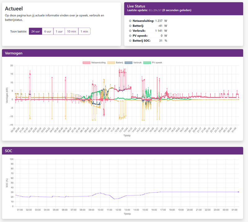

  • Quaros
  • Laatst online: 20:15
Slecht weer vandaag, weinig opwek van de zonnepanelen. SoC op 31%, maar mijn verbruik komt nu vanaf het net terwijl ik effectief nog bijna 30kWh opslag heb. Dit gedrag nu een paar keer eerder gezien. Anderen ook?
  • zunrob
Quaros schreef op donderdag 14 mei 2026 @ 00:26:
Nee dit herken ik niet, en lijkt me ook niet de bedoeling. EMS al herstart?
  • Quaros
zunrob schreef op donderdag 14 mei 2026 @ 00:58:
Afbeeldingslocatie: https://tweakers.net/i/JUb5oC8BqWOXsvadxVPc3gCZL_g=/800x/filters:strip_exif()/f/image/6jNdIHnGdZTClffGlVe4PZj8.png?f=fotoalbum_large
Vanaf 17:00 een strakke lijn met betrekking tot de SoC en dus netverbruik. Kan de hele nacht zo doorgaan en wordt pas weer ongedaan gemaakt zodra mijn zonnepanelen voldoende opwekken. Ik vroeg me af of dit een bepaalde BE instelling is of een fout? Ik ben op dit moment op mijn werk en heb niet de mogelijk om het EMS te herstarten helaas.
  • fenrir
fenrir
Ik had dit ook sinds gisteravond, zo te zien zelfs nu nog. SOC van 24% die hierdoor de hele nacht stabiel is gebleven.
  • Get!em
Get!em
Oh die ja!
Ik ging tot soc 19% en alles ging gewoon uit batterij. Net even een korte import om hem weer boven 20% te brengen.
  • ecn1985
  • Laatst online: 17-10 14:40
Lijkt me niet de bedoeling, heb dit zelf niet gezien en kan tot 5% soc gaan voordat er van het net afgenomen wordt.
Zou hiervoor contact opnemen met Balans lijkt me dat iets niet goed is ingesteld / functioneert.
[ Voor 34% gewijzigd door ecn1985 op 14-05-2026 09:43 ]
Pana WH-MDC09J3E5 | 32 x 400wp Risen Solar | Byd Atto 3 | Balans energie 48,2kWh batterij
  • KoningSlakkie
  • Registratie: November 2015
  • Laatst online: 00:07
Dat heb ik ook regelmatig gehad, dat de SOC niet verder zakt dan ergens bij de 25-20% en dan van het net afgehaald wordt. Heel soms crasht deze opeens naar 7-8%. Ik heb alleen in december meegemaakt dat de SOC was gezakt naar 5%.
Of dat is een EMS instelling of het resultaat van SOC ongelijkheid tussen de modules.
🏠 Full Electric A++++ | ♨️ L/W-WP | 🌬️ WTW | ☀️ 12×455 ZO + 12×460 NW | 🔋 64 kWh/12 kW | 🚗 EV AWD 75 kWh | ⚙️ HASS/EVCC | 💾 60 TB NAS | 📷 FF/.ARW | 🎮 PS5 |
  • zunrob
fenrir schreef op donderdag 14 mei 2026 @ 09:29:
Welke status geven de batterijen aan als dit gebeurt? En zijn ze diagonaal aangesloten?

  • blue eyes
Op zich is dat geen raar gedrag, ik bedoel, dat is best in lijn met de hoogover inrichting.
Bij een bepaalde waarde, we hebben wel eens 20%, maar ook 35% gezien, wordt er geladen, maar afhankelijk van de prijs.
Te hoge prijs, dan blijft het uit de accu komen, lage prijs met die SoC, dan van het net.
Ik heb alleen de prijzen van vannacht niet bekeken, ik zag geen imports of exports, was er vanuit gegaan dat de verkoopprijs dus laag was, inkoop wat hoger. SoC hier vanochten iets van 30%.
Nu imports gehad, netto prijs 15 cent ongeveer.
  • ecn1985
blue eyes schreef op donderdag 14 mei 2026 @ 11:11:
Wat jij aangeeft is dat er wordt geladen, maar bij bovenstaande vraag werd er niet geladen maar direct van het net afgenomen dat is toch wat er 'normaal' niet gebeurd? Ik heb het zelf in elk geval nog niet meegemaakt dat er direct van het net wordt afgenomen uitzondering hierop is als de soc <5% is.
Bij @Quaros zit de soc rond de 30% op het moment dat er van het net wordt afgenomen, als ik dat vergelijk zakt hier de soc naar 23% gedurende de nacht zonder dat er van het net wordt afgenomen.
[ Voor 9% gewijzigd door ecn1985 op 14-05-2026 11:26 ]
