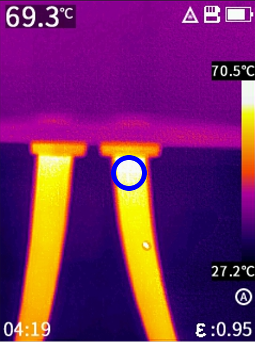

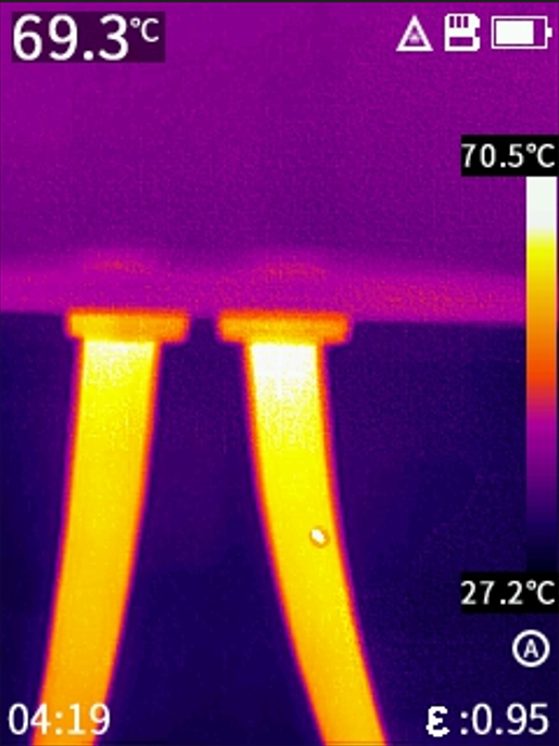

Zojuist tijdens een 4e activatie in een rij gemeten.
Diagonaal aangesloten. De kabel uit de DC switch naar accu is 69c.
Dat is voor die plek best veel hoor.
(midden va het scherm = meetpunt?)
  • paQ
Speedy-Andre schreef op donderdag 21 mei 2026 @ 20:31:
Ik hoop op een manier die niet zichtbaar is/blijft voor als een module omgeruild moet worden. Bijvoorbeeld door boutjes van de achter plaat te gebruiken of iets anders.
Het is gewoon een plakje dual lock :')
Kan er ook weer af als het moet he.
  • Wolly
paQ schreef op donderdag 21 mei 2026 @ 20:33:
Meetpunt zit daar in de blauwe cirkel, dus dicht bij schroefterminal.
Afbeeldingslocatie: https://i.postimg.cc/9QdgcFhR/screenshot-590.png
  • paQ
Wolly schreef op donderdag 21 mei 2026 @ 20:37:
oh ja sorry. Ik zag de crosshair niet.
De isolatie van het oog zelf is op zich ook wel een mooi meetpunt, dus onder de deksel.
Maar goed. 70 is te overzien. Zal tegen de 80 zitten ws.

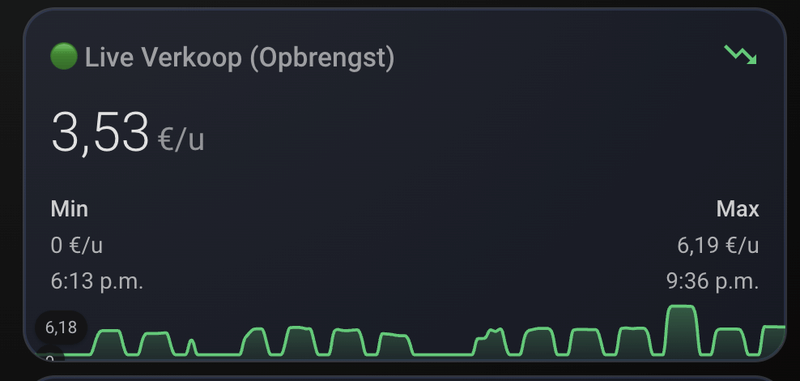

Met de huidige prijs en export zit ik nu het laatste uur gemiddeld op 3,53 euro :D
(ik vroeg AI of er een funny card te maken viel mbt financien. AI kwam toen met het voorbeeld van een auto. Je rijdt 120 km/hr, dan heb je na een uur 120 km gereden.
Dat ging hij vertalen naar dit :D . Rare jongens die AI' ers :P )

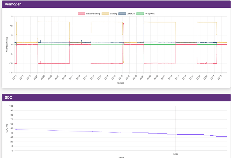

  • paQ
Wolly schreef op donderdag 21 mei 2026 @ 23:04:
Hij blijft activeren, nu nog maar op 31%.
Laat de zonnige dagen met windstille nachten maar lekker aanhouden de komende weken *O*

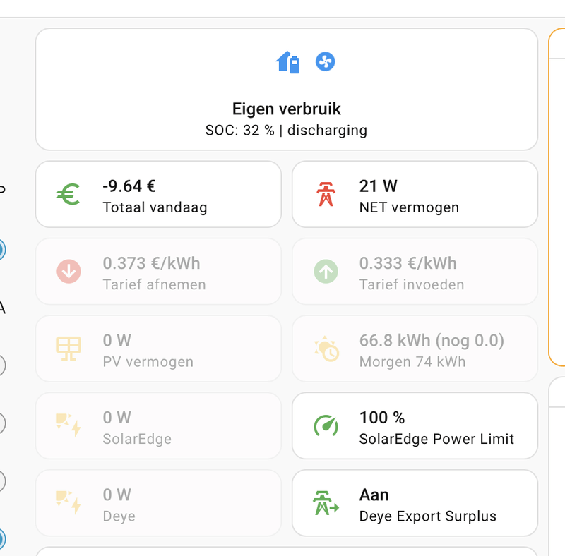

huh?
Als het 'goed' is stopt ie (hard) bij 32%
Is zojuist hier ook gebeurd
Afbeeldingslocatie: https://tweakers.net/i/n-n_9BXB4yukPq1E9H1h33_LPYE=/800x/filters:strip_exif()/f/image/bK5vze9k1XiMJAhvWc1FrqZN.png?f=fotoalbum_large
Afbeeldingslocatie: https://tweakers.net/i/7XENnCTENleHWBbcWMoRw4kyA3s=/800x/filters:strip_exif()/f/image/qaFK0FTFGO9XFGbmf7847KoC.png?f=fotoalbum_large
[ Voor 19% gewijzigd door paQ op 21-05-2026 23:14 ]

  • blue eyes
  • Laatst online: 09:06
paQ schreef op donderdag 21 mei 2026 @ 23:13:
huh?
Inderdaad, iets na 2 uur oid gestopt, 32% oid............. Ik denk dat de glazen bol van EMS heeft voorspelt dat de prijzen tussen nu en 12 uur hoog gaan zijn lol.
Imo, met deze vooruitzichten en opwek, ik ga er vandaag dik over de 100 heen, dumpen....
Nu al flinke aanwas, SoC 31%

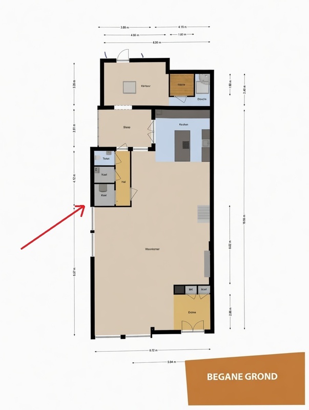

de ruimte die ik voor ogen had is 6.1 m2. Er is een gat aanwezig van zo'n 10cm diameter naar buiten. Die zit wel laag. Zou dat voldoende zijn? Wat voor Busbar moe tik dan aandenken?
Er zijn hier gebruikers die met ventilatoren op warmte gestuurd ventileren. Is er ook verse lucht toevoer mogelijk?
  • Is_ Y_ Serious?
  • Laatst online: 13-10 17:50
ibak schreef op vrijdag 22 mei 2026 @ 09:03:
Afbeeldingslocatie: https://tweakers.net/i/Jry9ai7RtBjngHgi2iBJi1LtG0A=/x800/filters:strip_icc():strip_exif()/f/image/ACn60cM8Ob14pHTIMGeGgoaL.jpg?f=fotoalbum_large
Bedankt voor je reactie. Ik ben ontzettend op zoek naar de juiste locatie. Als ik het in mijn garage wil plaatsen, heb ik echt een kabel van 70 meter nodig die ik moet ingraven. En dat is heel veel werk en kost heel veel extra. En op dit moment ben ik ook aan het verbouwen, dus heb ik eigenlijk het geld er niet voor. Toch wil ik deze batterij heel graag kopen, omdat dit gewoon een hele mooie aanbieding is. En ik wil sowieso een thuisbatterij voor volgend jaar. Ik denk dus nu aan de plaatsing op de foto waar het pijltje naartoe zit, maar ja, dat kan nadelen hebben, want die locatie zit aan mijn huis vast. Ik kan dan nog eventueel naar achteren gaan en die achterruimte, die ben ik op dit moment aan het verbouwen, maar daar wil ik ook nog een badkamer, een wasmachine en een droger. Dus het is allemaal best wel lastig. Daarnaast wil ik ook niet dat het te veel herrie maakt. Dus ja, dilemma's.
Ventilatie is in alle gevallen mogelijk. 7 Augustus is mijn installatie.
[ Voor 45% gewijzigd door Is_ Y_ Serious? op 22-05-2026 09:10 ]
Alpha innotec LWDV 91-1/3 + 185 / 42x370 WP Growatt / Gasloos / HR+++ / Balans Energie 48,2 kWh.

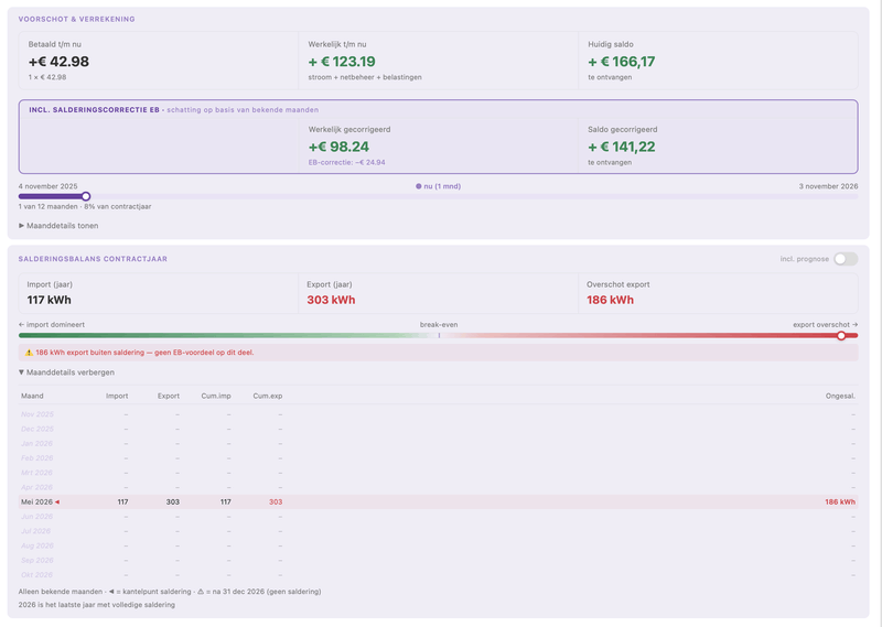

  • paQ
@deejeebv @blue eyes en @thelotswiemeerexporterendanimporteren
Kunnen jullie deze test eens proberen?
https://github.com/paqpaq...in/BE_dashboard_3_0_1.zip
paQ in "Ervaringen met onbalanshandel door Balans Batterij & Energie"
Zodra je in aantal kWh de saldeergrens overschrijdt, past ie achteraf een correctie toe.
Dit is de enige manier waarop dit zou kunnen werken. Dat kan niet per maand, want met het vullen denkt de plugin dan: en vanaf HIER overschrijden we. Maar werkt dat achteraf nooit meer bij als je plotseling nog veel gat importeren bijv. Die grens blijft dan de grens.
Vandaar dat ik het verplaatst heb naar de jaarsaldo / voorschotten / prognose widget, alwaar hij -als nodig- een correctie laat zien van je saldo.
Afbeeldingslocatie: https://tweakers.net/i/vaJWiiPXnPe8oMWxoW6CyKyNMbo=/800x/filters:strip_exif()/f/image/3wLBbWfeRyc3WJIjJEB72YCQ.png?f=fotoalbum_large
[ Voor 31% gewijzigd door paQ op 22-05-2026 10:15 ]

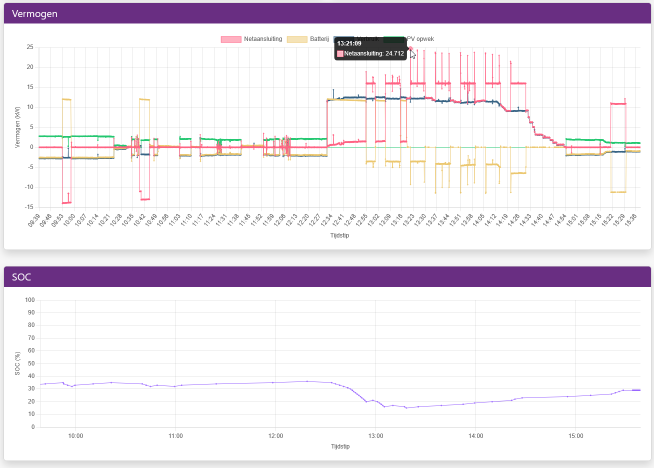

  • paQ
sorry
foutje hersteld, even opnieuw:

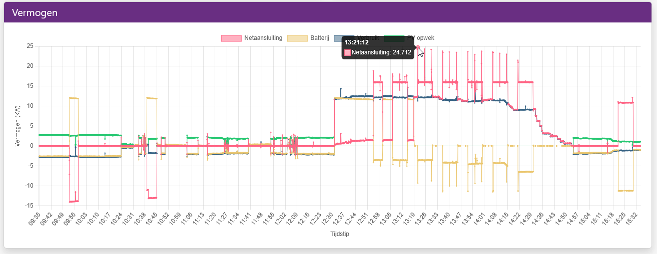

  • deejeebv
  • Laatst online: 08:19
paQ schreef op vrijdag 22 mei 2026 @ 10:01:
Zojuist geïnstalleerd:
Afbeeldingslocatie: https://tweakers.net/i/gUGhfEbyPoVu3_WoO3HD_08vkqw=/800x/filters:strip_exif()/f/image/ArMdMX3MEBeydIBwUyp3daaa.png?f=fotoalbum_large Dit voorkomt dat je je te rijk rekent.
  • paQ
deejeebv schreef op vrijdag 22 mei 2026 @ 10:13:
[Afbeelding] Dit voorkomt dat je je te rijk rekent.
die klopt ws niet. Even opnieuw downloaden met linkje boven je post :)
(hij rekende alsnog op maandbasis en niet in aantal kWh)
[ Voor 6% gewijzigd door paQ op 22-05-2026 10:16 ]

  • blue eyes
vandaag is vanaf 0:00 uur ;) , Ik ging met ongeveer 90% SoC de avond in.....
Afbeeldingslocatie: https://tweakers.net/i/xGg-3dWH5IVsS2E7qLY6jwQzwVM=/fit-in/4000x4000/filters:no_upscale():strip_exif()/f/image/Uz5ktRzTKeCvYE9AOyKitrmh.png?f=user_large

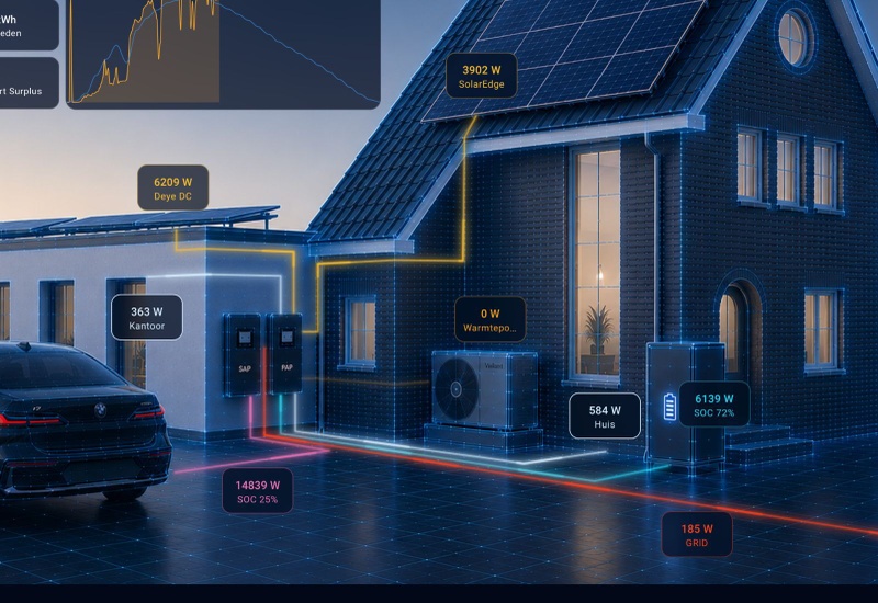

  • paQ
Dit blijft toch bijzonder vind ik.
PAP exporteert tegen 21 cent, en SAP stopt het in de auto tegen 12 cent :')
Netto op mijn aansluiting 185W :D
Afbeeldingslocatie: https://tweakers.net/i/ts5gN5IRUll0S9o_em4KWHu39Uo=/800x/filters:strip_icc():strip_exif()/f/image/hklGI6p2URBHiRRCrchOe752.jpg?f=fotoalbum_large

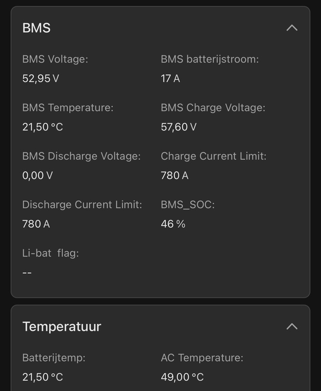

  • Source90
Hier geen HA, onderstaande info komt uit Solarman Smart, is dat enigzins accuraat?
Wel een erg groot verschil (SM geeft aan BMS 21,5, Deye is AC?),al staat hij hier in een garage die rond deze tijd in de schaduw van het huis staat.
Twijfel nog of het überhaupt zin heeft fans te plaatsen.
Afbeeldingslocatie: https://tweakers.net/i/Rga6lVbtxZnoVOvsPZRIXuVzFSk=/x800/filters:strip_icc():strip_exif()/f/image/qE3r5h5utvFyfubpUFms5UEq.jpg?f=fotoalbum_large
[ Voor 3% gewijzigd door Source90 op 22-05-2026 14:32 ]

Afbeeldingslocatie: https://xbackbone.freek.info/selA6/fAhAnAcu02.png/raw
Ik heb vandaag pieken gehad naar 24kW (!) op mijn netaansluiting. Dit tijdens een activatie en het opladen van mijn EV. Nog niet eerder gezien.
[ Voor 5% gewijzigd door Rick Astley op 22-05-2026 15:39 ]
paQ's Balans Energie plugin voor FireFox (Mobile) - Balans Energie BMS uitlezen met Lilygo
  • paQ
Rick Astley schreef op vrijdag 22 mei 2026 @ 15:35:
Zo te zien is vanaf 13:15 je accu ok niet meer aangesproken om de pieken op te vangen.
SOC laag vanaf toen zeker?
  • Rick Astley
Rick Astley
Never gonna give you up
paQ schreef op vrijdag 22 mei 2026 @ 15:38:
Correct. Ik heb het plaatje even bijgewerkt zodat jullie het volledige plaatje (ha-ha) hebben
Lijkt mij niet de bedoeling.
Heb je ook geen loadbalancer op je EV lader zitten?
