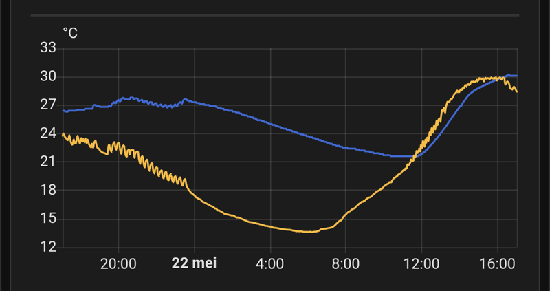

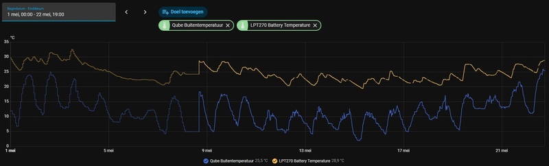

Voor diegenen die ook over een kleine kast/huisje in de tuin denken (die van mij is 1 bij 2 meter breed, en staat vol op het zuiden).
Afbeeldingslocatie: https://tweakers.net/i/o7sx2mKyorXnb12UdK9OFAqnyOU=/800x/filters:strip_exif()/f/image/OhSfEQZu4YH47JCjnW3AmB0K.png?f=fotoalbum_large
Geel is de temperatuur in de ruimte, blauw de temperatuur van de accu. Ik trek lucht uit het hokje met 3 Arctic P14 PWM PST fans. Aanvoer is passief.
Voor de detaillisten: je kunt aan de temperatuur, en dan vooral die in het hokje, ook precies zien wanneer er activaties zijn en de fans van de Deye zelf aangaan.

Dat valt me echt reuze mee, 40 graden zou ik me ook nog geen zorgen maken.
Mijn tuinkast (Keter Manor 43) is ook ongeveer van die afmetingen, maar staat niet in de zon.

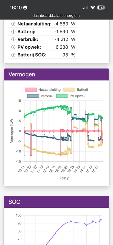

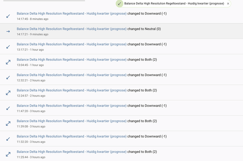

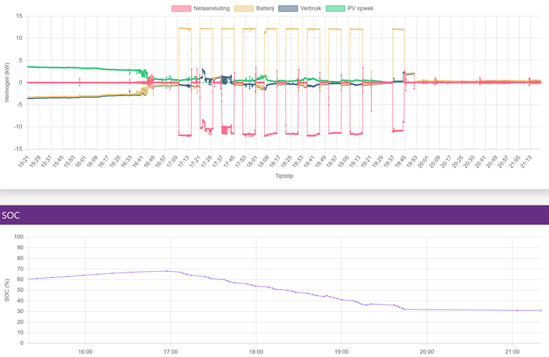

Hier is vandaag alles te vroeg geëxporteerd. Al vanaf 16:10 begon de export reeks vanaf 8 cent kaal . Nu we eindelijk boven de 17cent komen is de boel hier al leeg… (soc 32%). Epex krijgt zo de piek nog van 25+ cent.

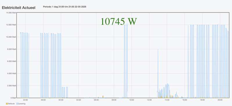

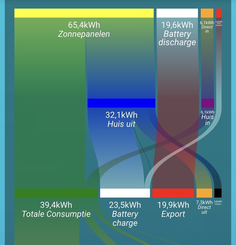

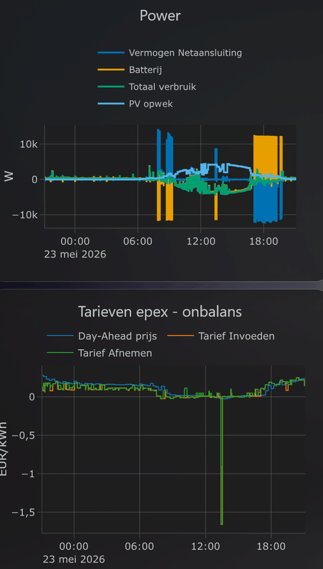

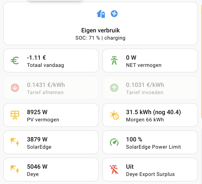

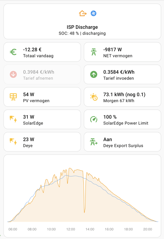

Ev geladen. En er is nauwelijks geïmporteerd bij soc <50% waar dat eerdere dagen wel gebeurde. Maar er is overdag wel al 20kWh geëxporteerd tegen relatief lage prijzen. Dat is toch al 40%punt van de soc.
(Direct in en uit zijn de stroken die van de 3 fase pv naar 1 fase ev solarladen zijn gegaan waarbij de Deye de omzetting doet.)
Afbeeldingslocatie: https://tweakers.net/i/Ji1E5MLW2kl6XEpdSCXWJXcqFUk=/x800/filters:strip_icc():strip_exif()/f/image/RMtwAyNmxzlGFgktV0Zrs9Gf.jpg?f=fotoalbum_large
[ Voor 40% gewijzigd door Get!em op 22-05-2026 19:58 ]

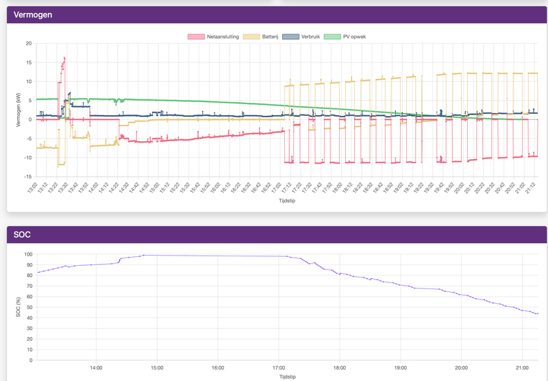

  • blue eyes
  • Laatst online: 09:06
Get!em schreef op vrijdag 22 mei 2026 @ 19:38:

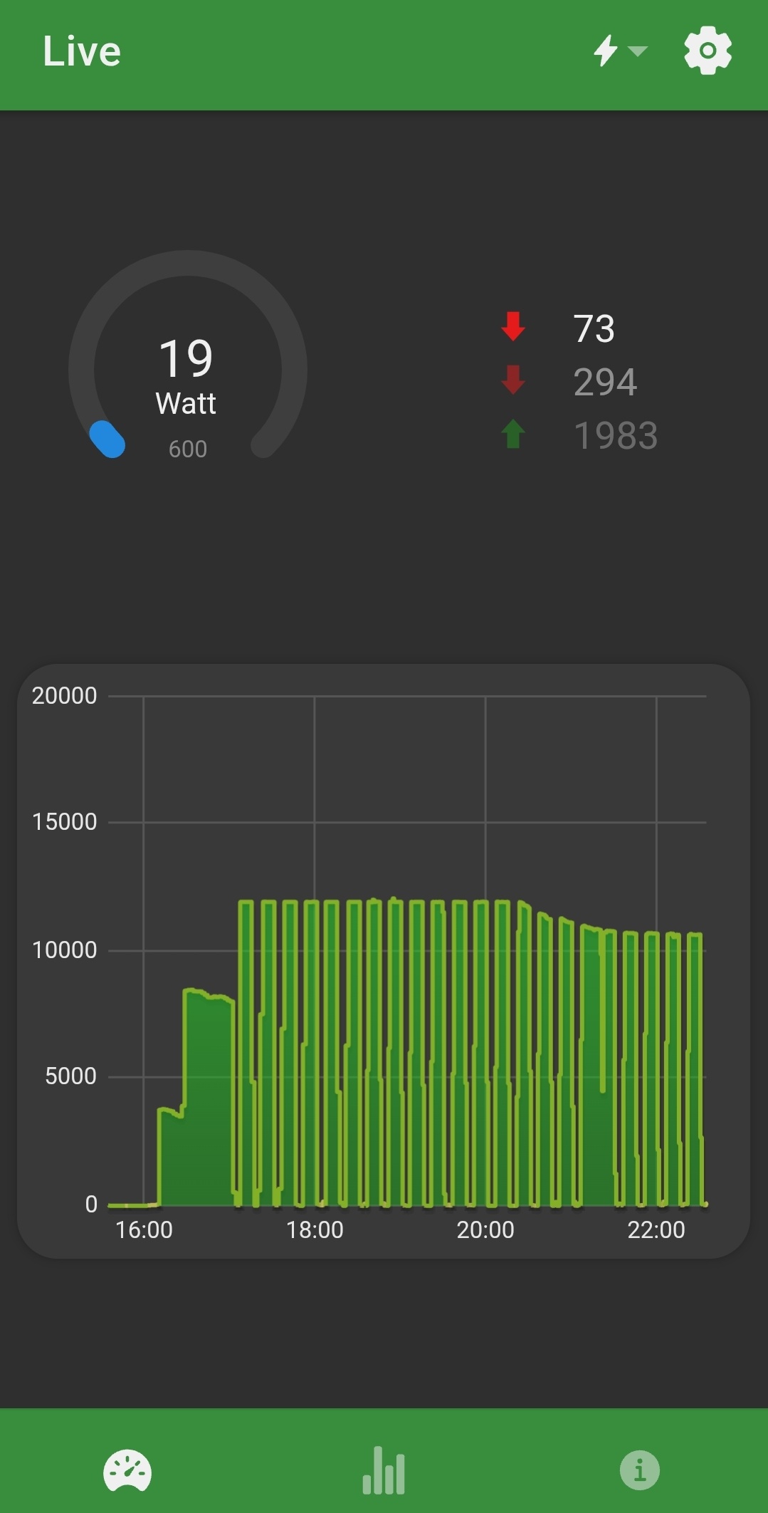

De eerste 44 kWh de deur uit, nu nog 71% SoC, zelfs de EV een beetje laten landen om niet terug te leveren.
OVerigens weinig negatieve prijzen, of heel laag. Automations hebben 0 keer ingegrepen.
Ik denk dat het kwartje vandaag precies goed viel kwa volumes, opwek en prijzen (en had de EV achter de hand mocht dit nodig zijn).
[ Voor 11% gewijzigd door blue eyes op 22-05-2026 20:42 ]

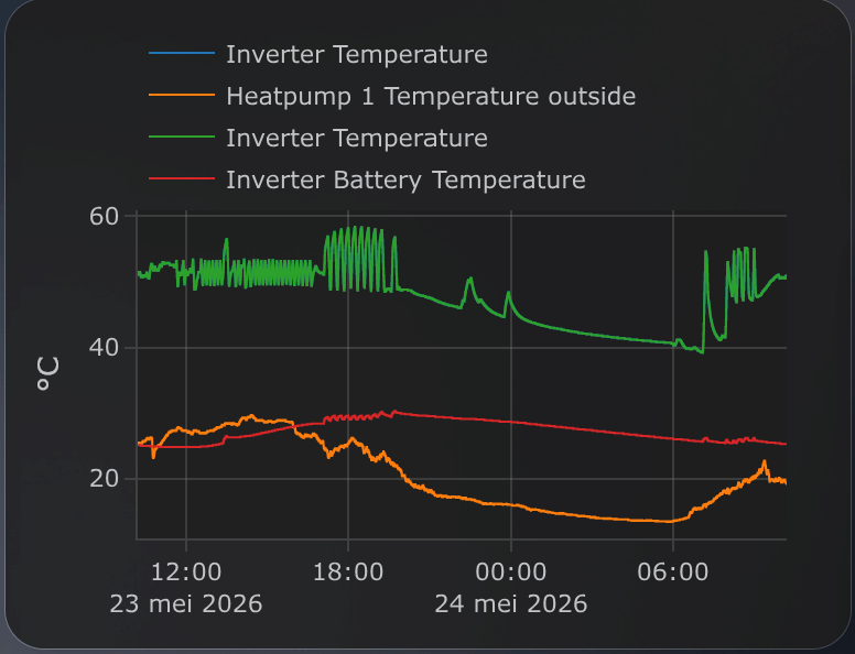

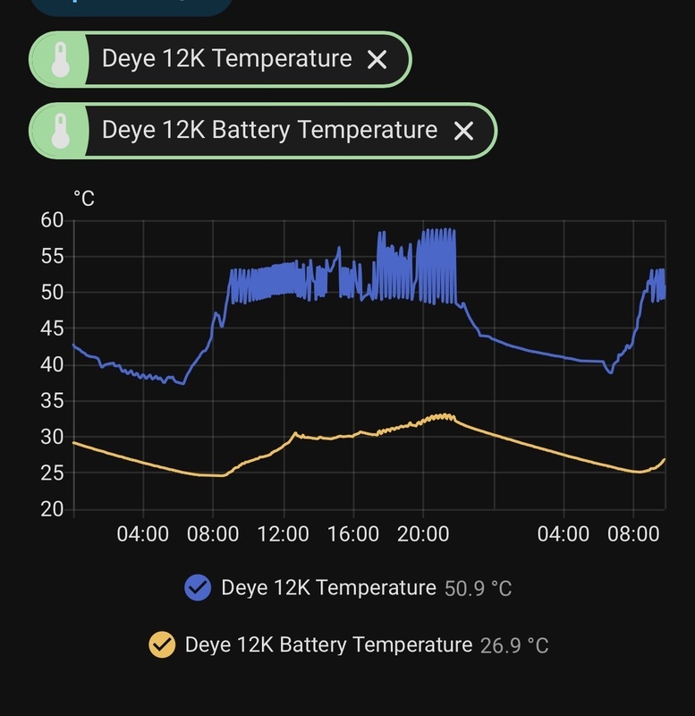

Temp naar 30,6 voor de batterij en 56 voor de omvormer.
Veel exports vandaag.
Afbeeldingslocatie: https://tweakers.net/i/TwLdAIHr0W8-xxrkH0UzZEqR6AQ=/800x/filters:strip_exif()/f/image/MzlP0YdKDXVxj3u28HyBA89H.png?f=fotoalbum_large

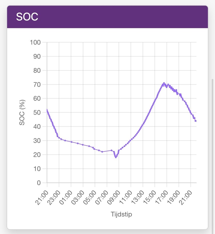

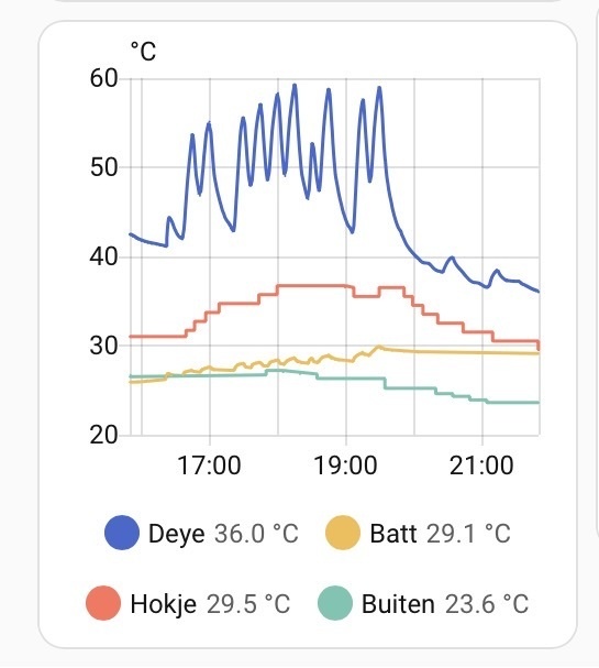

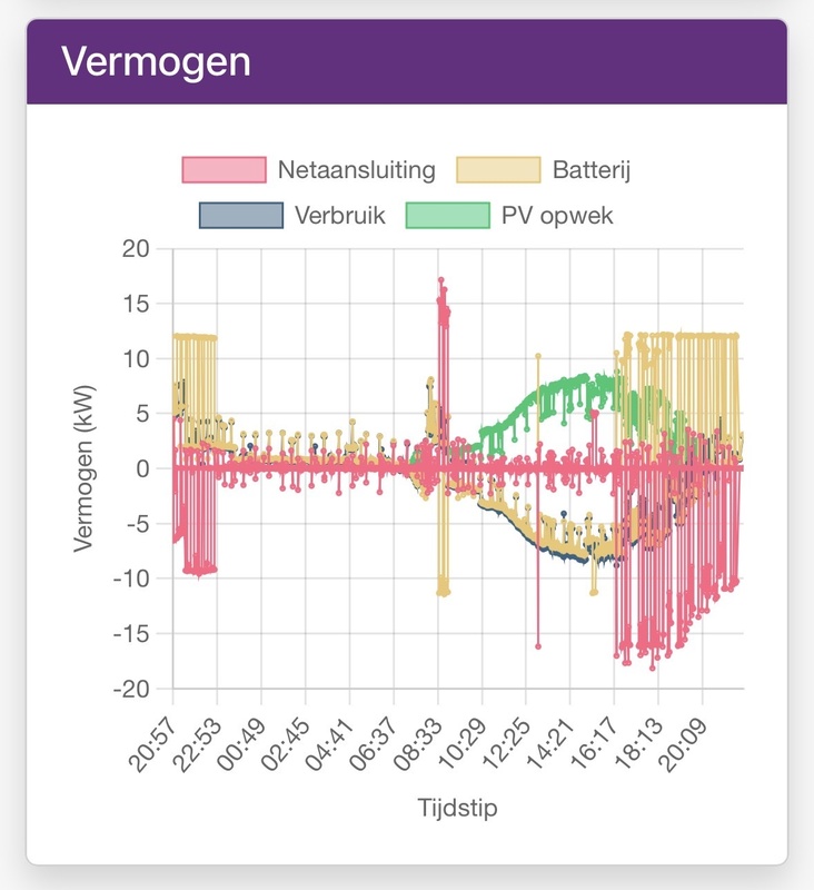

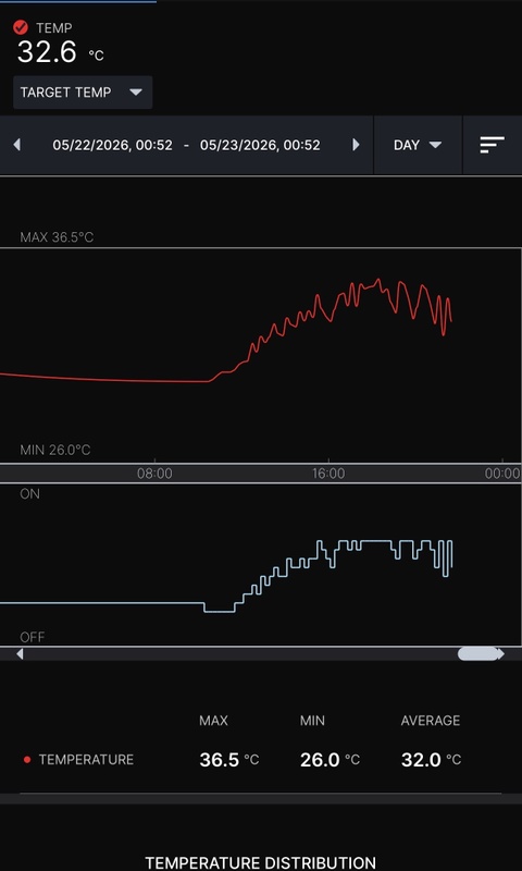

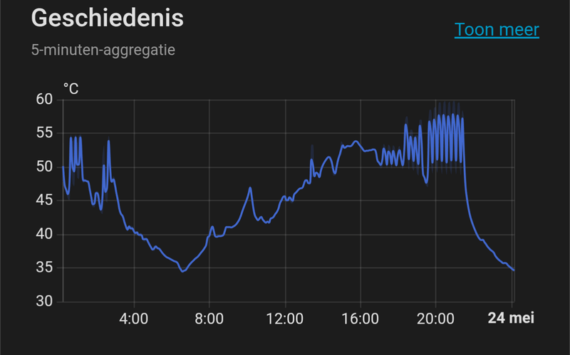

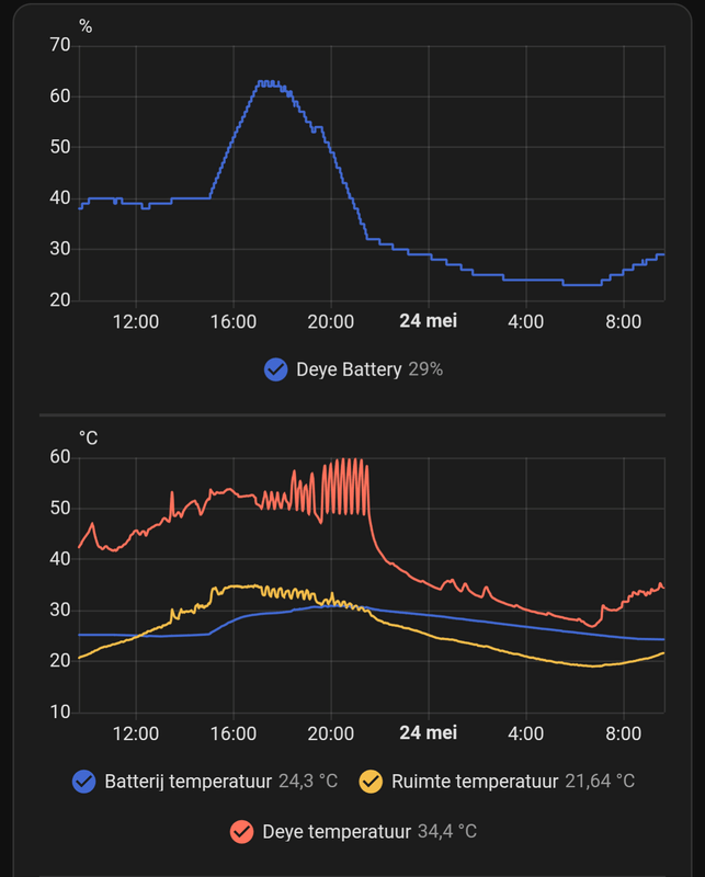

Ik heb de AC Infinity AIRTAP T4. Deze heeft een eigen thermometer en heb ik nu zo ingesteld dat deze vanaf 25 graden bij iedere graad erbij de twee fans een standje hoger zet (tot max stand 10).

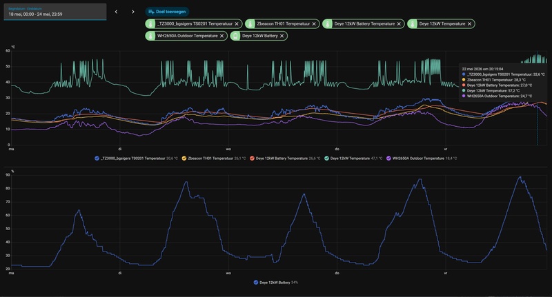

En dan is dit vandaag het resultaat:
Afbeeldingslocatie: https://tweakers.net/i/GOcLJ9RnFpYsAiWXBaLd2ZG5LDA=/x800/filters:strip_icc():strip_exif()/f/image/d0385I6yU5e3kkxp4DUEBQCG.jpg?f=fotoalbum_large
En dan ook nog de grafiekjes van BE om het af te maken:
Afbeeldingslocatie: https://tweakers.net/i/zEzxtbb15EB82L4b64jCOd9__-o=/x800/filters:strip_icc():strip_exif()/f/image/tRPfb5KlPOGTcdQRFxbQTrrj.jpg?f=fotoalbum_large
Afbeeldingslocatie: https://tweakers.net/i/1sThSMu7ohN7-VpZeqL_Ijx3eIs=/x800/filters:strip_icc():strip_exif()/f/image/6AlX1oQyOgvopykUC9zP0zW2.jpg?f=fotoalbum_large

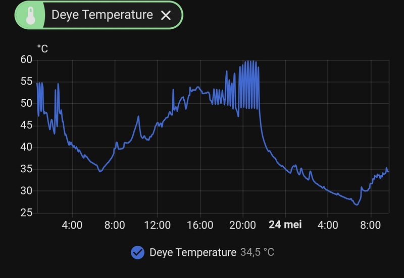

Afbeeldingslocatie: https://tweakers.net/i/tKWRwsXRS1kA9E73EeqcpOqpe4k=/800x/filters:strip_icc():strip_exif()/f/image/iHenlyq3W2k28XoWB7Jnc78d.jpg?f=fotoalbum_large

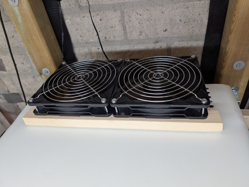

Ik heb 3 Arctic P12 pro pst op de Deye liggen en nog 2 voor een rooster, aangestuurd door een pwm printje met sensor van AliE €2 en z'n 12V adapter schakel ik aan de hand van de Deye temperatuur in Solarman.
Afbeeldingslocatie: https://tweakers.net/i/mLmgdupEOxxyK9Wptfd4aaS95xg=/x800/filters:strip_icc():strip_exif()/f/image/vdRIz1Q7tqLGCH3WksVKZTB7.jpg?f=fotoalbum_large
Linksboven de 2 fans voor het rooster en rechts van de Deye zit m'n 'off-grid' boxje (met ABB C50). De rest van mijn 'off-grid' is niet meer dan een 1-0-2 omschakelaar in de groepenkast waar de 10mm2 direct op zit.

Een vraag over het volgende. Op dit moment (23 mei-10:20) schommelt de onbalans prijs rond de € 0,-. Ik koppel mijn EV aan de laadpaal. In plaats van de lage prijs te profiteren begint de batterij te ontladen.
Is dit te voorkomen, ideale situatie zou toch zijn dat zowel de batterij als de auto van de voordelige stroomprijs zouden kunnen profiteren?

Nee, dit is niet te voorkomen en bron van discussie ergernis geweest in dit topic.

Zo goedkoop is o euro niet als je van het net wil laden. Er komt nl. nog wel energiebelasting bij. Uit je accu is " gratis" als het opgeslagen PV stroom is.

Als de SOC onder een bepaalde waarde komt en de prijs is laag genoeg zal hij stroom uit het net gaan laden.

Als je de tijd hebt kun je op minimaal vermogen laden, dat doe ik nu zelf de komende dagen in de ochtend. Alles uit de battery en zorgt er voor dat ik de opwek kwijt kan.
Dan moet je wel een EV hebben die in de ochtenden thuis is.

Deye export surplus is uitgeschakeld, want een net 'negatief' kaal tarief, terwijl er (voor mij dus) helemaal niets aan de hand is!
Afbeeldingslocatie: https://tweakers.net/i/9CsuX4HAJmYXE31mfNu5gbhdZ5A=/800x/filters:strip_exif()/f/image/krUAcequyOVTucTxbXmk0lCh.png?f=fotoalbum_large

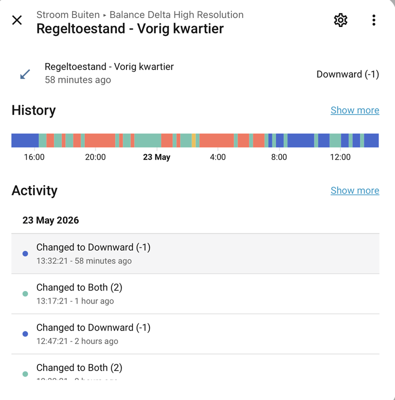

@Wolly hoe was het zojuist met de regeltoestand?

Rond 13:26 schoot zowel het tarief voor invoeden als voor afnemen naar €-1,656. Er is toen flink afgenomen door het EMS. Nu vraag ik mij af waarom invoeden én afnemen tegelijk zo’n sterke prijsdaling heeft gekregen en of het wat opbrengst betreft uitmaakt of er op dat moment wordt afgenomen of ingevoed
  • Moby
Moby
Iets te zeggen? Nou en!
Invoeden met (sterk) negatieve bedragen betekend betalen, dat wil je niet. Afnemen levert geld op, vandaar de import.
Waarschijnlijk wel een toestand 2 geweest waardoor je er niets aan hebt.
[ Voor 32% gewijzigd door Moby op 23-05-2026 14:18 ]

Het gaat alle kanten op vandaag, maar om 13:30 lijkt het geen regeltoestand 2 geweest te zijn :*)
Bovenstaande is de prognose, uiteindelijk was het iets anders:
Afbeeldingslocatie: https://tweakers.net/i/8tusjRApxg7nw9brorWtbb921dk=/x800/filters:strip_exif()/f/image/tB2lTklxEuq84tAAaJ6hSCsM.png?f=fotoalbum_large

Ik heb vandaag ter lering ende vermaak twee P14 fans bovenop de Deye gelegd. Mijn conclusie is dat ze bijzonder weinig lijken te doen, wat er natuurlijk vooral aan te wijten is dat de boven- en achterkant van de Deye vrij open is, waardoor er niet per se veel lucht door de Deye heen wordt geblazen.
Wat waarschijnlijk wel een stuk beter werkt is een van die 3D prints die je onder de Deye plaatst. Helaas heb ik geen printer.
Afbeeldingslocatie: https://tweakers.net/i/cVU9YIufkL-ln3fP8cm04Lp8Lts=/800x/filters:strip_icc():strip_exif()/f/image/lRL4O1G1R1JoeNEAp2wWTnQJ.jpg?f=fotoalbum_large

  • zunrob
0xygen500 schreef op zaterdag 23 mei 2026 @ 18:20:
Deze zitten dus aan de onderkant? Dus zuigen lucht aan en door de deye heen? Zelf denk ik meer aan een te hebben die er bovenop kan. Boven mijn Deye blijft de warmelucht wat hangen heb ik het idee
Ik heb deze twee fans bovenop de Deye gelegd, boven zijn ventilatierooster.
Echter, het trekt volgens mij weinig lucht echt door de Deye heen, omdat de achterkant ook open is.
De originele fans zitten onder in de Deye gebouwd, en forceren dus echt lucht door de Deye heen.
De 3D prints die beschikbaar zijn maken een soort van luchtdichte kist aan de onder- (of bovenkant) waarmee je dus de lucht wel erdoor heen forceert.
Met alleen 2 fans erop verplaats je volgens mij vooral lucht in het huisje rondom de Deye.
  • zunrob
Nee dat werkt dus niet, zie mijn post. Die liggen precies zo erop.
Mijn fans verplaatsen minstens 300 kuub per uur. Maar ik zie nauwelijks verschil in temperaturen tov zonder.
De fans liggen er vanaf 15u op.
Afbeeldingslocatie: https://tweakers.net/i/p7yOpLnZCoy1sdiczSVMxKwXeZw=/800x/filters:strip_exif()/f/image/h4HLWZHUKbJ3we6lwGAf8f6P.png?f=fotoalbum_large

zunrob schreef op zaterdag 23 mei 2026 @ 18:50:
De 3D prints die beschikbaar zijn maken een soort van luchtdichte kist aan de ond er- (of bovenkant) waarmee je dus de lucht wel erdoor heen forceert.
Ja de 3d print die ik zag deed dit ook. Claude zegt dat die variant ook gewoon op mijn deye pas, maar eens proberen als ik weer wat witte PETG heb
  • zunrob
0xygen500 schreef op zaterdag 23 mei 2026 @ 18:56:
Dit zal beter werken. https://www.thingiverse.com/thing:6060969

  • Ronald
  • Laatst online: 07:17

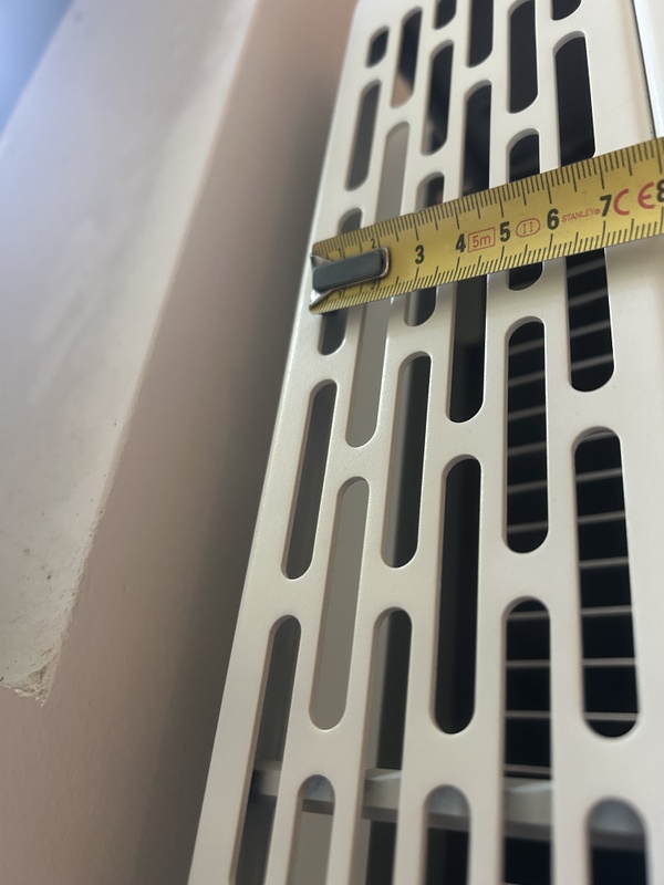

Bman schreef op zaterdag 23 mei 2026 @ 18:44:
Brainfart;
is dit een eenvoudige oplossing die zou kunnen werken? Functioneert op CV radiatoren, dus ook op afvoer warmte lucht Deye mjninziens…
Deze komen in de verwarming en warmtepomp topics ook vaak langs. Kleine fans maken met veel lawaai weinig luchtverplaatsing.
Warmte afvoeren gaat beter met meer lucht. Dus dit soort setjes doen niet zoveel.

  • Moby
Moby
Mooie verkoopprijzen vandaag. Nog 71% over dus hopelijk blijft het nog even zo.

  • paQ
Moby schreef op zaterdag 23 mei 2026 @ 20:25:
hoe kun je nog zoveel overhebben dan :?
Afbeeldingslocatie: https://tweakers.net/i/vE785y-PoRMU7_fRP9tr1PGCiy4=/x800/filters:strip_exif()/f/image/lSDIIpBDmbJGce0gzDbyJsk1.png?f=fotoalbum_large
Ik sta hier al sinds 14:00 te exporteren.
  • 0xygen500
  • Laatst online: 08:20
paQ schreef op zaterdag 23 mei 2026 @ 20:58:

  • 0xygen500
Afbeeldingslocatie: https://tweakers.net/i/qXNPvGCFBsYyYX-m0uzE9EorD0o=/800x/filters:strip_exif()/f/image/mTac9jGiNWjFq6O7jxXt2im8.png?f=fotoalbum_large Jouw SOC was ook veel hoger.. Ik krijg mijn batterij niet vol in 1 dag :o :+

  • Moby
Moby
Ik ga nog steeds door. Hier eens een ander plaatje, van de P1 meter. Je kan goed zien dat de accu net vol zat toen hij begon te exporteren. En ik heb vrij veel opwek in de avond, minder in de ochtend
Afbeeldingslocatie: https://tweakers.net/i/ErH6CKc2NI1rehgaBQOJ4y95LnU=/fit-in/4920x3264/filters:max_bytes(3145728):no_upscale():strip_icc():strip_exif()/f/image/DMnBJVhWb5g7BrfaHxrcilun.jpg?f=user_large

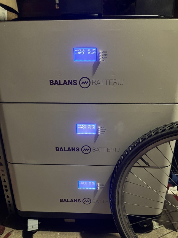

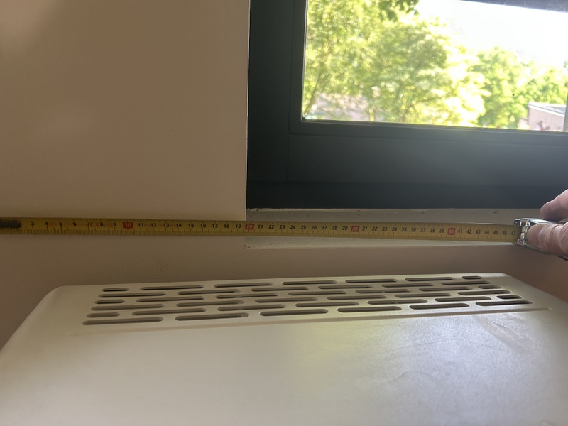

  • zunrob
zunrob schreef op zaterdag 23 mei 2026 @ 18:51:
Ok, toch een kleine rectificatie. De fans bovenop de Deye doen wel degelijk iets: je ziet dat de Deye met de fans aan iets sneller afkoelt dan gister zonder. Echter, veel verschil is het niet.
Afbeeldingslocatie: https://tweakers.net/i/DcNUgYVp6ZnARpVzgijt0-pJRpw=/800x/filters:strip_exif()/f/image/TGGNLPOMlwSkv9px92aWfB6N.png?f=fotoalbum_large
  • jacovn
  • Laatst online: 08:53
Het lijkt wel of ze meelezen hier, of het systeem leert. Gisteravond verkoop tot 30% SOC gedurende de nacht gezakt naar iets boven de 20% en nu komt de zon weer. Huiskoeling draait sinds 2 dagen dus iets meer rust verbruik.

jacovn schreef op zondag 24 mei 2026 @ 08:15:
Hier Soc 31% nu en import
15600 Wp Canadian Solar aangesloten op Deye 12 kW omvormer. 48,2 kWh LFP batterij van Balans Energie.
  • ecn1985
  • Laatst online: 09:35
Gezakt naar ongeveer 20% en vanaf 06:50 imports nu al 5 stuks soc inmiddels op 37%.

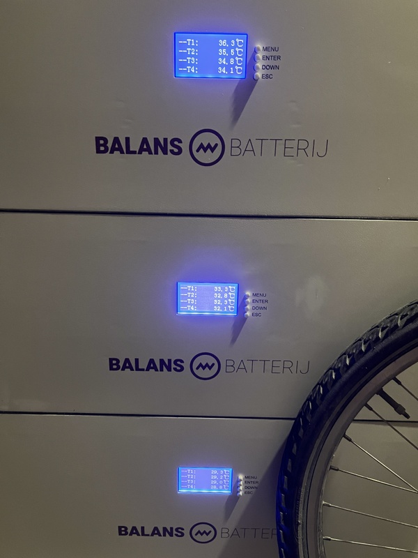

  • zunrob
Nog een laatste update over de fans bovenop de Deye, dit is het overzicht van de gehele nacht.
Afbeeldingslocatie: https://tweakers.net/i/xADsO9GKJS-HZgFy55db9s6t38g=/x800/filters:strip_exif()/f/image/xisGXJe8fbe7rsaJvXssJNP7.png?f=fotoalbum_large
Volgens mij zit er gewoon ontzettend veel warmte in de Deye, en de fans laten de lucht niet langs de juiste plekken stromen om dit voldoende te koelen.
Ben wel benieuwd naar het temperatuur verloop van jullie Deye.
Afbeeldingslocatie: https://tweakers.net/i/mYsoctDYXUqvLnE40SzF4EmsbGo=/800x/filters:strip_icc():strip_exif()/f/image/jhhULLzvOKHuv1GTEJhHD2ZA.jpg?f=fotoalbum_large
Het verschil met voorgaande nacht is wel duidelijk te zien. Leuke is dat zodra er vermogen wordt gevraagd, of de Deye in gaat, je dit meteen ziet.
[ Voor 37% gewijzigd door zunrob op 24-05-2026 09:44 ]
  • jeeedeee
zunrob schreef op zondag 24 mei 2026 @ 09:42:
Hier ook even de temperatuur vanuit home assistant neergezet. Gisteravond achter de Deye gemeten maar aansluitingen lijken toch ook wel tussen de 80 en 100 graden te worden. Moeilijk om echt goed te meten hij staat vrij dicht tegen de muur.
Afbeeldingslocatie: https://tweakers.net/i/ZuhJ8K-DP6W4b5Gsr6_fu6E4h7U=/x800/filters:strip_icc():strip_exif()/f/image/kE8IS6CDAMlZepXajucxFAEJ.jpg?f=fotoalbum_large
Afbeeldingslocatie: https://tweakers.net/i/5S-tTmEZEGD82M3db-rx34VdtjM=/x800/filters:strip_icc():strip_exif()/f/image/9GN1yy3qfHSNdldBLCIHQcP5.jpg?f=fotoalbum_large
Afbeeldingslocatie: https://tweakers.net/i/hycXbjwe66wthnj64OOtFEL79zY=/x800/filters:strip_icc():strip_exif()/f/image/Nczb25QHrOFfr0xFQmKu7DP0.jpg?f=fotoalbum_largeSorry niet helemaal scherp zie ik nu, foto’s van de batterijen was gisteravond. Groot verschil tussen de bovenste en onderste. Duidelijk te zien dat de bovenste echt veel meer gebruikt wordt door de manier van aansluiten(nog origineel)
[ Voor 22% gewijzigd door jeeedeee op 24-05-2026 09:55 ]
  • zunrob
jeeedeee schreef op zondag 24 mei 2026 @ 09:51:
Ik heb even niet scherp waar jij jouw Deye en batterij hebt geplaatst, maar deze temperaturen zijn nagenoeg gelijk aan die bij mij. De Deye lijkt er zelf goed voor te zorgen dat ie maximaal zo rond de 55 a 60 graden wordt. Al vermoed ik wel dat als het een flink aantal dagen goed warm is dit temperatuur gebied wel iets omhoog zal lopen.
  • jeeedeee
zunrob schreef op zondag 24 mei 2026 @ 09:54:
In een aangebouwde stenen garage, die ook aardig warm wordt in de zomer. Ben benieuwd wat dinsdag wordt. Nog geen koeling of fans voorzien nu
  • zunrob
jeeedeee schreef op zondag 24 mei 2026 @ 09:56:
Die van mij staat dus in een hokje van 2 bij 1 meter. Ik heb wel fans, maar die trekken alleen de (nu warme) buitenlucht erdoorheen.
Wil je echt effectief koelen ga je niet aan een kleine airco ontkomen.
Iemand nog een goede tip voor een kleine mobiele airco die met HA te bedienen is?
[ Voor 8% gewijzigd door zunrob op 24-05-2026 09:59 ]

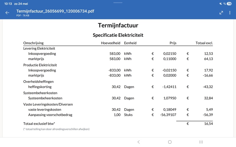

  • E-Transitie
  • Registratie: November 2025
E-Transitie
Pijnacker
Afbeeldingslocatie: https://tweakers.net/i/B9wq1TSY0wAGBdir1K47T8mZ-_Y=/800x/filters:strip_icc():strip_exif()/f/image/VAhS9MWz0HFlUAApHzRTqYGy.jpg?f=fotoalbum_large
Heeft iemand enig idee wat " aanpassing voorschotbedrag" op blad 2 van de termijn factuur van Balansstroom betekend.
Heeft iemand anders dit ook?
