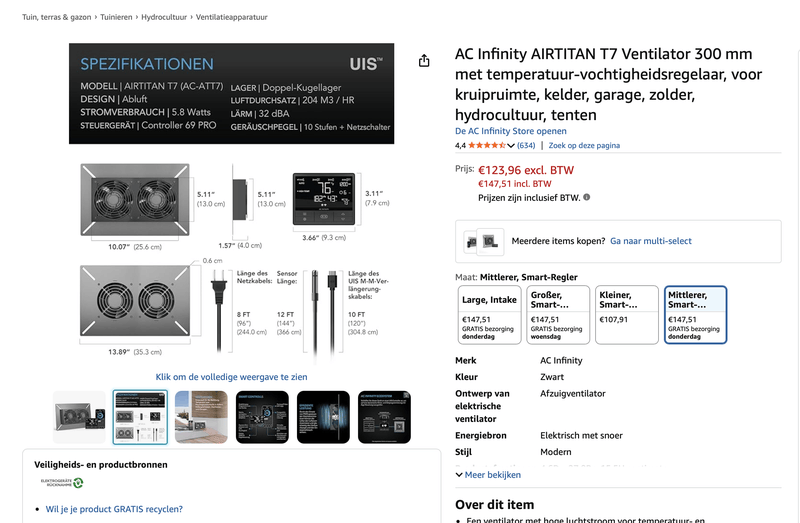

paQ schreef op zaterdag 23 mei 2026 @ 10:25:
Deze is wellicht ook nog een optie voor de 'tuinkasters' onder ons?
Wel stevig prijskaartje :X
Debiet van 1400m3/h
Ik zet deze erin:
https://www.vevor.nl/wand...-kippenhok-p_010394592752
Rechtsboven om af te blazen en dan links midden onder een schoepenrooster van dezelfde afmetingen. Trekt het mooi diagonaal door de kast. ;)
Inkbird erbij als temperatuur controller. :)

Puppetmaster schreef op zondag 24 mei 2026 @ 11:44:
Ik zet deze erin:
Ik verwacht daarmee veel geluid en veel verbruik. Zit ik niet op te wachten eerlijk gezegd.
Als die infinity er is zal ik die eens proberen te testen eerst in een grote doos. Als dat afdoende is, dan kan ik de huidige 120mm fan nog aan de andere kant een actieve invoer laten zijn.

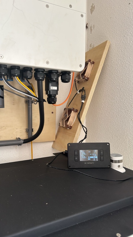

  • Wolly
Wat is nu precies het probleem wat opgelost moet worden?
De batterij functioneert tot 50c, de Deye functioneert in een ruimte tot 60c.

Wolly schreef op zondag 24 mei 2026 @ 12:17:
De Deye wordt erg heet met constante belasting. Solarman sensor geeft 58 aan bijv, maar de Deye aan de voorkant wordt zo heet dat ik hem amper kan aanraken. Hetgeen de ruimte nog verder opwarmt waardoor alles er omheen weer, enz enz
Afbeeldingslocatie: https://tweakers.net/i/2YYNFjtM8R0Jh3hPzqkYLySbjkY=/x800/filters:strip_icc():strip_exif()/f/image/j35JhnCfXXmGEdiz7PkOkpD6.jpg?f=fotoalbum_large
ergo:
Het gaat er mij om dat het een beetje verder binnen de perken blijft. Voor mn gevoel zit ik tegen de grenzen aan en dan moet het nog zomer worden. (gisteren heel de dag rond de 30/31)
[ Voor 26% gewijzigd door paQ op 24-05-2026 12:34 ]

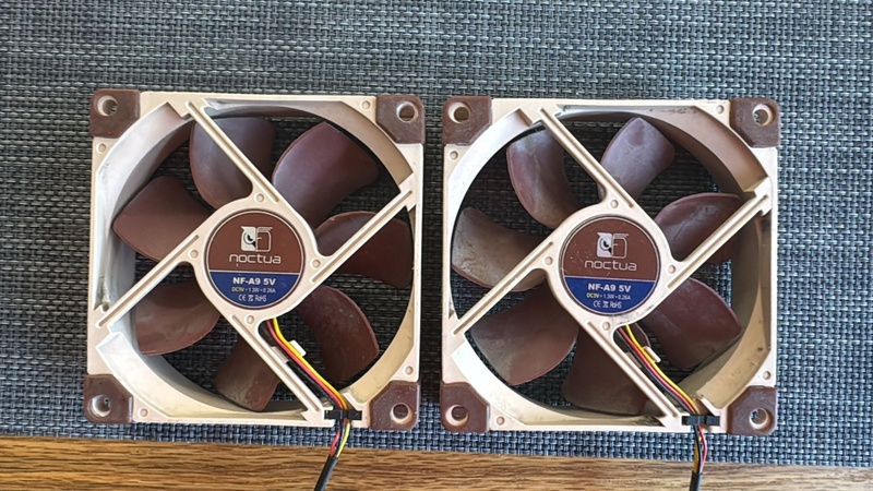

Vooralsnog is klus 1 meer debiet.
Een 120mm Noctua doet iets van 120 m3. Dat is gewoon veel te weinig.
Maar ik wil eerst zien of dat met onderdruk creëren gaat werken. (1 natuurlijke toevoer). Als ik aan de andere kant net zo hard inblaas dan kan het allemaal wel eens LANGS de Deye 'kortsluiten' waardoor er 0 extra effect langs de koelvinnen is.
[ Voor 54% gewijzigd door paQ op 24-05-2026 13:07 ]

BitBug schreef op zondag 24 mei 2026 @ 14:06:
Van gisteren einde middag t/m nu:
En op dit moment ook de auto aan het opladen want ik moet morgen een stuk rijden. Panelen leveren nu zo’n 8 kW op dus airco’s en auto snoepen daar wel wat vanaf op het moment. Auto heb ik op 3 kW laden staan.
En dit is de inlaat in de kast, ook nu een lekker koel hoekje merk ik:
Waar kijken we precies naar?
Rood is de externe sensor, grijs het vermogen?
Kun je iets van solarman Deye temp erbij plotten?

paQ schreef op zondag 24 mei 2026 @ 14:13:
Rood is temperatuur en grijs de stand van de fans.
Moet nog even de tijd nemen om met Solarman aan de gang te gaan. Ben ik nog niet aan toegekomen met dit heerlijke weer 😎. Zal eens kijken of dat ergens deze week lukt

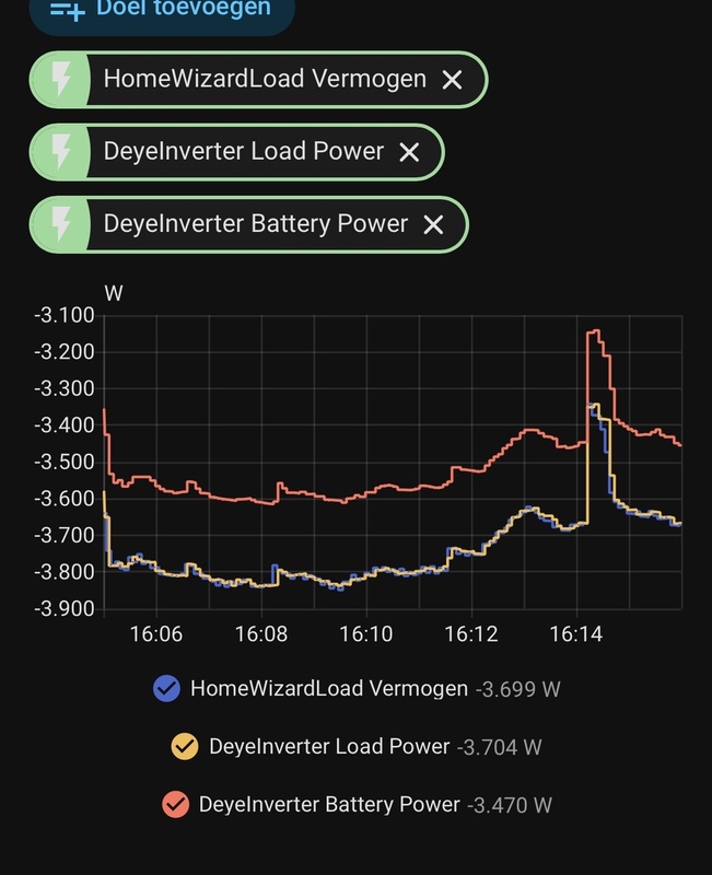

  • Laatst online: 11-10 16:29

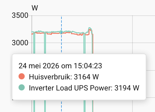

Ik zie altijd een verschil tussen wat er aan wattage uit de batterij gaat en wat het huis ingaat. Meestal iets van 80watt. In het plaatje hieronder zelfs iets meer: batterij + net =254+23 = 277W, en verbruik 123W. Dus 154W verdwenen. Ik vermoed dat het verlies in de Dye inverter zit; de kast is altijd aangenaam warm :) .
Klopt deze zienswijze?
Afbeeldingslocatie: https://tweakers.net/i/_xUGOXfmse-IsW1OEYto6aLLfV4=/x800/filters:strip_exif()/f/image/LcEtSnmU0E3NrFzvRkZuf8Ea.png?f=fotoalbum_large
  • paQ
  • Laatst online: 20:35
JoopBanaan schreef op zondag 24 mei 2026 @ 15:53:
Je huisverbruik is de waarde uit de Solarman sensor, maar die is (idd) te optimistisch.
Zelf extern meten als je het zeker wil weten.
Klopt, verlies is best groot. De HA solarman integratie berekent het voor je , maar is iets conservatief. Als ik de battery power en load power bekijk vanuit solarman integratie en dan nog de Homewizard 3 fase meter (MID) op de load ernaast zet zijn t best zichtbare verliezen.

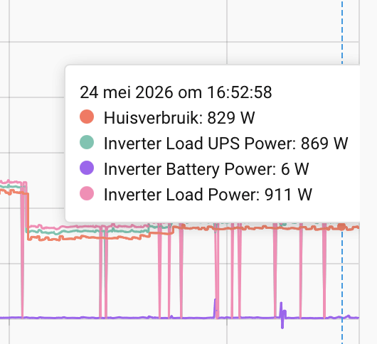

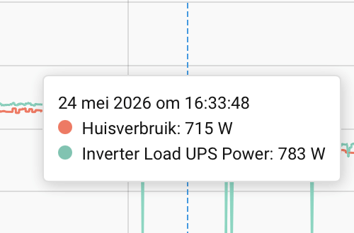

Get!em schreef op zondag 24 mei 2026 @ 16:18:
Hier een voorbeeld met AC PV teruglevering op Load. Batterij is dus aan het opladen.
Het verschil is bij mij ook afhankelijk van het vermogen.
Afbeeldingslocatie: https://tweakers.net/i/n_bgFrDkNd4IFoFTwk621UcCCKo=/fit-in/4000x4000/filters:no_upscale():strip_exif()/f/image/aHZFfYVLVZHprCePRr7TWFPY.png?f=user_large
Afbeeldingslocatie: https://tweakers.net/i/fWoUoBU1J6S1AWDEFHGBYKL1tbs=/fit-in/4000x4000/filters:no_upscale():strip_exif()/f/image/1p9WpO2mNoEBdBoX2rWMrfzS.png?f=user_large

paQ schreef op zondag 24 mei 2026 @ 16:46:
Ja, maar zet in die grafiek de Deye Battery power er eens bij….(en evt grid load) Dan zie je grotere verschillen. (Maar in jouw geval heb je dan nog je Deye pv)
Je ziet in mijn grafiek ook een klein verschil tussen Deye load en Homewizard load (zou exact t zelfde moeten zijn). Dat wijt ik aan meet verschillen een accuraatheid. Grootste verschil zit in de Deye zelf tussen battery power en load power (ervan uit gaande dat grid power op NOM zit)
  • paQ
Get!em schreef op zondag 24 mei 2026 @ 16:50:
De Deye staat nu geen reet te doen. Normaliter is het verschil echt wel groter. Battery power heeft nu geen nut dus, dat is 0.
Maar goed. De Deye verliezen meet ik dus extern, en liep gister op tot een totaal van 6.2 kWh. Dat is fors, maar er is ook hard gewerkt.
Hier alle 4
Afbeeldingslocatie: https://tweakers.net/i/rBP-u2VMaY_mdHdauTO9LeCO55E=/fit-in/4000x4000/filters:no_upscale():strip_exif()/f/image/NrioVlI4vrRdsTmo86Ed1muf.png?f=user_large
UPS power komt bij mij het dichtst in de buurt van het daadwerkelijke (gemeten) verbruik iig.
Normaliter is het verschil tussen Battery power en UPS power het conversieverlies. En in principe (!) ook incl het eigenverbruik van de Deye.

Ik vond nog 2 Noctua's, wellicht is dit ook wat, ik heb ook nog wel een HW stekker over, als test.
Ik heb ook een steen gatenboor gevonden in de schuur, 72 mm. Ik wilde eigenlijk naar 100mm, maar ik heb ook nog zat PVC buis liggen die exact door de 72mm past.
Ik heb zo het vermoeden dat die 72mm ook genoeg is voor de AC infinity fans.... Maar die kan ik beter verkopen als 3 setjes.....
Eerst maar even testen met het spul, erop leggen, etc.
Achteraf............ de accu in de tuinschuur moeten zetten ..... As is .... Een koe.... etc. :D :D
Afbeeldingslocatie: https://tweakers.net/i/E8Snx8EkclI2A89SmTBH1dayosg=/800x/filters:strip_icc():strip_exif()/f/image/RcoHyJAD93oYNhVctv5ODom4.jpg?f=fotoalbum_large

Ik heb ondertussen de infinity airplate S9 boven in de kast, met een standaard bouwmarkt rooster onderin. Het verschil is flink, het blijft nu, met de huidige temperatuur koeler (minder warm) in de kast dan een maand geleden met flink koelere buitenlucht.
ik schakel ‘m met een shelly en temperatuur sensor. Heb een simpele automation gemaakt die bij 30 graden aan gaat, en bij 25 graden nog een half uur door loopt, en dan uit gaat. De fan gebruikt geloof ik 8 watt, en je hoor ‘m zo goed als niet, al sta je er voor. Met dat gebruik en geluid kan ie prima 24:7 aan, maar had de shelly nog liggen en wil toch een temperatuur sensor in de kast.
Hoe is de luchtstroom? Voer je lucht af, blaas je de lucht er door? Of beide?
Ik blaas actief uit, invoer van koude lucht is een rooster, geen fan.

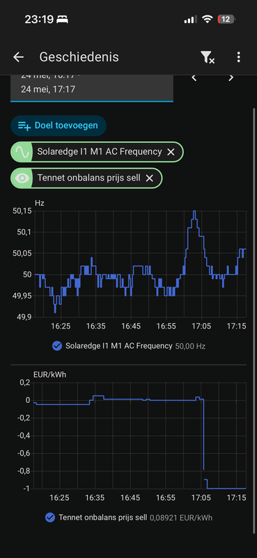

Vanmiddag was om 17:02 de netfrequentie te hoog. Ook in Duitsland ging de automatische waarschuwing af. Alarm niveau was omdat er >50,150Hz was.
Het was mooi te zien dat dat meteen de tennet sell (terugleveren) werd geremd met een negatieve prijs van -€1
Mijn SolarEdge meter achter de Deye op de load kon t ook meteen meten.
Afbeeldingslocatie: https://tweakers.net/i/SRivpHgBAyxbVDJ3fku_wOEegnM=/x800/filters:strip_exif()/f/image/glbKWG4SaRwVnjUaxnKLs1Il.png?f=fotoalbum_large

Heel basaal, 2 fans, op een plankje geschroeft, schuin rechtop, blaast tegen de rechter zijkant aan.....
5 Graden naar beneden, van 54 top naar 49 graden nu. En de Deye fans draaien fors minder hard (10 minuten, nu naar 47 graden).
Ik blaas een beetje op de rechterkoelblok van de Deye. Als ik nu 1 fan voor beide kanten doe, op het koelblok. En dan aan de achterkant een ventilatie rooster maak door de muur. Zelfs nu, met de hitte is het achter de muur van de Deye echt koel...... koudste kant van het het perceel / huis.
Een fan die de lucht van buiten naar binnen blaast, flexibele slang 80mm naar beide fans? Of draaf ik door :D :D
En dan nog een gat bovenin, indien nodig, om lucht af te zuigen?
