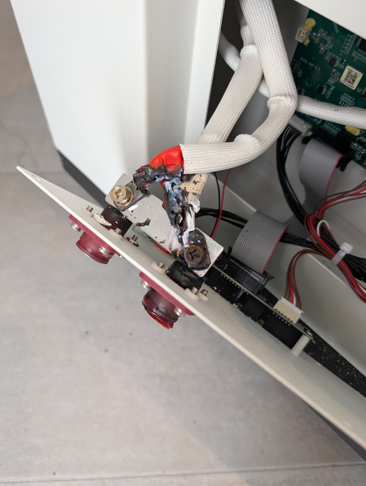

Nee nee je bent niet uniek, ook ik draai sinds gister op 2 accu's ipv 3.
Zelfde euvel als bij jou. Zal vast wel zelfde batch zijn geweest.
Wordt nog leuk volgende week met 50kwh opwek bij een zonnige dag. Dat past nooit in 2 accu's.
Dan maar extra rondjes rijden met de EV om die op te laden overdag O-)
Het zal bij de kinderziektes horen, neem aan dat Balans vanaf heden dit soort cruciale punten controleert tijdens installatie. Hoop tevens dat bij iedereen met een accu uit de 2e batch preventief wordt gecontroleerd of alles technisch in orde is.
Zijn de 2 andere modules ook gecontroleerd?

Wolly schreef op woensdag 20 mei 2026 @ 16:04:
Dit is dus niet zelf te controleren omdat je de bovenplaat van de modules van de moet losmaken?
Gelukkig hebben we dit forum. Ik denk dat hier heel snel actie op ondernomen moet worden voordat de NVWA gaat ingrijpen vanwege gebrek aan productveiligheid.
Ik neem aan dat in elk geval iedereen met een accu uit de 2e batch op de hoogte is gesteld. Vraag me af of het niet beter is om tijdelijk uit te schakelen als je accu's hebt uit de 2e batch tot er is gecontroleerd of alles technisch in orde is.
Het kan natuurlijk ook anders aflopen daar wil je niet aan denken!

ecn1985 schreef op woensdag 20 mei 2026 @ 16:09:
Wat gebeurt er als die twee kabels contact gaan maken door het wegbranden van de isolatie? Gaan de andere twee modules dan ontladen richting dit punt en daarmee een heel groot probleem veroorzaken?

Wolly schreef op woensdag 20 mei 2026 @ 16:20:
Dat blijft gissen, maar zou zeker als Balans zijnde proberen dit te voorkomen en zsm mensen te informeren / controles uitvoeren.
Niet de bovenplaat, maar de achterplaat wat je op de foto ook los ziet zitten. De bovenkant zijn ze niet geweest, de andere 2 accus zijn er niet vanaf geweest (en onderste was het issue)

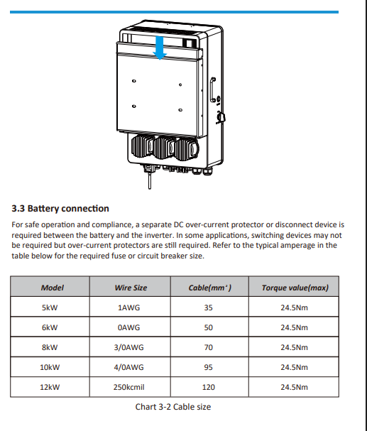

@paQ Ik denk dat het tijd wordt om op elke kabel een DS18B20 (temperatuur sensor) te plakken en dan aflezen met ESP32.

Wolly schreef op woensdag 20 mei 2026 @ 17:11:
En is dat dan PV direct aangesloten op de Deye of PV op aparte omvormers?
neuh. ik heb een warmtebeeldcamera. En na vervanging van de kabels geen last (meer).

paQ schreef op woensdag 20 mei 2026 @ 17:16:
Nouja, als de kabel aan één kant zo ielig vast zit met een klein boutje ben ik eigenlijk wel benieuwd hoe het aan de kant van de batterijen is bevestigd door dezelfde fabrieksmedewerker O-)
Maar daar kom je met een temperatuursensor of warmtebeeldcamera ook niet achter.
Ik ga wel mijn accu´s weer controleren want ik heb een module die hardnekkig achterblijft qua stroomsterkte in vergelijking met de anderen ondanks diagonaal.

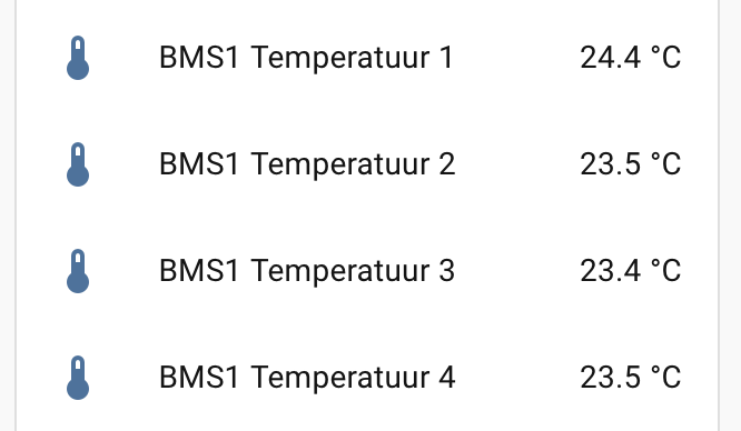

  • Get!em
Get!em
Oh die ja!
Net even gemeten met IR pistool thermometer . Warmste plek is niet de kabel of de aansluiting daarvan, maar op de achterkant van de batterij op de behuizing net onder de aansluiting. Dus waar de markering “+” staat bij de rode kabel aansluiting.
Net na 8 minuten activatie:

Voor een apparaat van € 1700,00 vind ik dat je er wel heel makkelijk overheen stapt. Als het een Dell laptop was van € 500,00 stond het allang op de frontpage.
De kabels lijken op de foto erg dicht bij elkaar te zitten, als door de hitte de isolatie wegsmelt en de boel wat buigt (want hitte) is het kortsluiting.
Afbeeldingslocatie: https://tweakers.net/i/zoUnakmCjf8OOb9A7sMOin8cuwc=/fit-in/4920x3264/filters:max_bytes(3145728):no_upscale():strip_icc():strip_exif()/f/image/aAAQtTxr2k4gc1Gpoc4KhZER.jpg?f=user_large
Dat lijkt mij toch wel een serieus veiligheidsissue. Op het betreffende contactpunt zie ik ook geen temperatuursensor dus als het BMS op basis van een temperatuursensor, die ergens in de kast of op de print zit, iets meet zal er toch aardig wat warmte gegenereerd worden.

Wolly schreef op donderdag 21 mei 2026 @ 09:32:
Helemaal met je eens, dit is best zorgelijk!
Nee, dan is het geen kortsluiting, ze zijn namelijk al verbonden met de busbar.
Hoe bedoel je kortsluiting?
Dit is de interne busbar aan de + zijde.
Er zitten 6 tempsensoren aan deze BMS. 4 op de accu's, 1 op de BMS, 1 aan de behuizing (ws bij deze busbars ergens in de buurt.)

Chicken schreef op donderdag 21 mei 2026 @ 09:40:
Je hebt gelijk, ik heb de foto al 3x ingezoomd om te zien hoe die 2 contacten gescheiden waren want ik dacht plus en min 8)7
Alsnog een flink fabricagefout natuurlijk maar gelukkig geen direct kortsluitingsgevaar.

De accu temperatuur die je doorkrijgt in Solarman, is het gemiddelde van de 3 (of meer natuurlijk) "environment temperature" van elke BMS.
Ik zie dat je ook temperaturen hebt per accu, is dat ook uit solarman?
  • paQ
  • Laatst online: 18:32
0xygen500 schreef op donderdag 21 mei 2026 @ 10:35:
nee een esp32 aan de BMS zelf.
heb ze ook van de accu cel banks :+

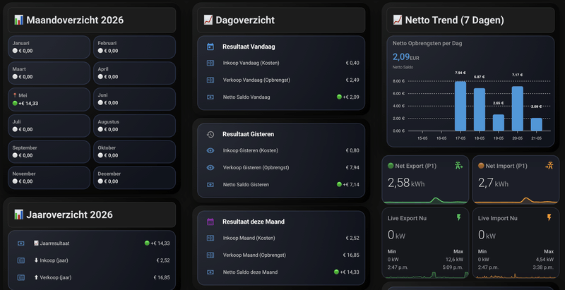

@paQ hier nu ook in HA de financiele zaken ingebouwd, kosten per dag, opbrengsten per dag.
Nu 2 volle daggen gemeten: 2 en 8 cent verschil, verwaarloosbaar denk ik ;)

blue eyes schreef op donderdag 21 mei 2026 @ 13:05:
yep
Je zal alleen met regeltoestanden die met terugwerkende kracht worden doorgevoerd afwijking zien. En dat kan zowel negatief als positief uitpakken.

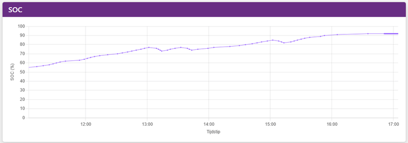

Vandaag eerste dag met 2 accu's ipv 3.
En 40+kwh opwek, maar de accu's moeten duidelijk nog even balanceren, want ondanks dat afgelopen 2 uren de zon flink staat te branden op het dak en mijn SolarEdge omvormer ook aangeeft dat we lekker bezig zijn, gaat de SoC van de BE accu niet zo hard omhoog afgelopen uren. Maar het lekt ook niet weg naar het net (en het ruikt niet verbrand in de garage, i did check :P).Afbeeldingslocatie: https://tweakers.net/i/m_xh36zXa7-ygBHmYbY1KZV1hZE=/800x/filters:strip_exif()/f/image/xOcmgTqxSOXy6O8q2uIMLivK.png?f=fotoalbum_large
Dus ik vermoed dat de SoC die hij gisteren dacht te hebben gewoon geheel niet accuraat was door alles wat er gebeurd is en hij nu bij hoge SoC weer opnieuw bedenkt hoe vol die eigenlijk zit/zat.
(na 15:00 geen verkoop activaties gehad ook verder, nu pas om 17:07 springt hij aan voor verkoop)

  • Wolly
ibak schreef op donderdag 21 mei 2026 @ 18:13:
Het systeem is geschikt voor het vermogen, echt gevaarlijke warmte komt van eventuele problemen in aansluitingen. Dat is direkt te zien door dit te meten tijdens vermogenvraag direct na installatie en eenmalig. Dus niet gelijk reden om anders te gaan denken als je oorspronkelijke plan. Wat je er extra als voorzorg zelf nog aan kunt doen is een busbar gelijk monteren want de eerste aansluitpunten ook bij diagonaals aansluiten worden veruit het warmste in normaal gebruik en 70mm2 toevoer ipv de standaard 50mm2. Waardoor die aansluitingen ook 20 graden koeler blijven alhoewel de standaard kabels eigenlijk ook binnen de specs blijven.
Waar heb jij de specs gevonden?
Ik heb alleen deze pagina gevonden uit de manual van de Deye, die noemt 120mm.
Afbeeldingslocatie: https://i.postimg.cc/PfD5Km4L/screenshot-586.png
  • blue eyes
  • Laatst online: 07:29
paQ schreef op donderdag 21 mei 2026 @ 13:13:
je HA energy dashboard wordt pas op elk uur bijgewerkt overigens. Heel realtime zijn de kosten niet.
Ik heb helpers gemaakt van de live P1 meter, een export en import meters. Elke seconden bijgewerkt, max 5 secondes.
Daarachter extra helpers, Riechman, die cumalatief tellen, en we hebben de Onbalans prijzen netto, per minuut.
Etc.
Ik denk derhalve, op de minuut.
Plaatje, vanaf de 18e kloppen de cijfers. De 17e gestart, ergens halverwege de dag.
Afbeeldingslocatie: https://tweakers.net/i/35rQagzaLLwPn7ihu_w-P4Eyrho=/800x/filters:strip_exif()/f/image/WT2X48yDnwVeBU72RY0lEwte.png?f=fotoalbum_large
Afbeeldingslocatie: https://tweakers.net/i/wOeKKz0DeSLjGBb_l1QrBd0o1Tw=/800x/filters:strip_exif()/f/image/BCwFwuhs2IYj23ol6HtgibPk.png?f=fotoalbum_large

  • 0xygen500
  • Laatst online: 18:31
blue eyes schreef op donderdag 21 mei 2026 @ 18:51:
Etc.
Ziet er mooi uit, je krijgt alleen afwijkingen als BE kwartieren gaat aanpassen. Die HA niet aanpast
  • blue eyes
Thx, dan vinden daar ook wel weer iets op toch ;)
