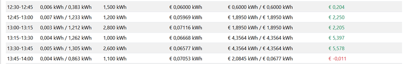

Ik moet zeggen er is redelijk op geanticipeerd (zoals ik er tegen aan kijk bij mijn grafiek) ze hebben vannacht geladen tot 55%ish (ik weet niet wat de actuele Epex toen was) echter na douchen, magnetron ect stond deze rond 8u op 44% Daarna is er nog wel wat afgefakkeld maar eigenlijk heb ik effectief maar een % of 10 speling gehad voor handel, ik had niet door dat deze bij 30% zo hardhandig werdt afgetopt.

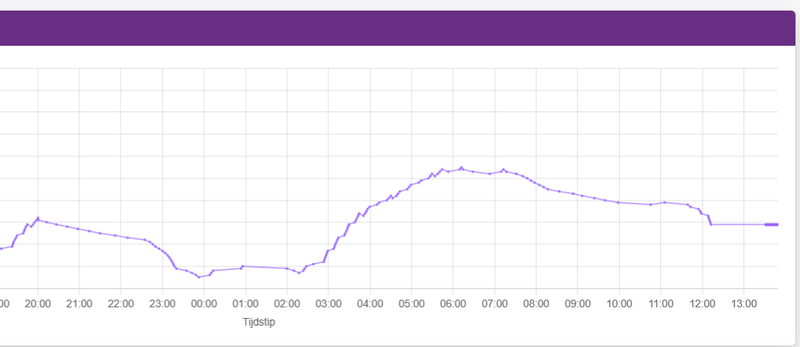

Zover ik weet met vele hier hadden we een op 02-01 goede dag met handelen, ik had die dag in een uur +16euro dat kan in mijn ogen niet anders dan aFRR?
Afbeeldingslocatie: https://tweakers.net/i/25AAoxxuzWIy_va4M61F3jZsF64=/800x/filters:strip_exif()/f/image/6jauhEDdnFeLBYCeDlhWae74.png?f=fotoalbum_large

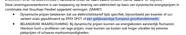

Dit is wat in mijn contract staat, er staat EPEX of een andere markt, dus niet specifiek alleen EPEX.
Afbeeldingslocatie: https://tweakers.net/i/lSnfgujjbnHMNjB_TrM8KMezsWw=/fit-in/4000x4000/filters:no_upscale():strip_exif()/f/image/MmM0gKEHJFmbPi01JnrVmCL2.png?f=user_large

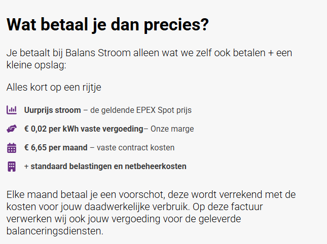

Afbeeldingslocatie: https://i.postimg.cc/jjfsmxgz/screenshot-468.png
https://balansenergie.nl/dynamisch/

In mijn offerte staat:
Elektriciteit inkoopvergoeding voor levering en teruglevering op EPEX (per kWh) *
Inkoopvergoeding € 0,01997
Afslagtarief bij teruglevering € 0,01997
Vaste leveringskosten (per maand) € 6,64
*Het leveringstarief wordt gebaseerd op de actuele marktprijs EPEX/LEBA, met daarbovenop de inkoopvergoeding en de mogelijke onbalans.

Afbeeldingslocatie: https://tweakers.net/i/Y_jzNO96eYXLKgsmmuzu6GUvRV0=/800x/filters:strip_exif()/f/image/fRhAGyVWsjdJOoU6owPO5DDF.png?f=fotoalbum_large
alle verdiensten van 3 dagen geleden in 1 middag om zeep :N

Ik ben ervan overtuigd dat al het laden gebeurt op onbalansprijzen, niet op EPEX. @deejeebv In de productvoorwaarden waarmee we akkoord zijn gegaan staat inderdaad zoals hierboven al geciteerd:
Dynamische prijzen betekenen dat uw elektriciteitstarief tijds specifiek, bijvoorbeeld per kwartier of uur varieert zoals gepubliceerd op EPEX SPOT of een gelijkwaardige Europese groothandelsmarkt.
Ze kunnen volgens mij nooit op 1 dag schakelen tussen onbalans en EPEX, dus laadt ‘ie altijd op onbalans.
Vanaf welke SOC is de accu ‘leeg’ en gaat ‘ie direct uit het net trekken? Volgens mij ben ik vandaag niet onder de 15% geweest, dus hopelijk heb ik wat dure uren omzeilt.

The Legend schreef op maandag 5 januari 2026 @ 22:19:
Onbalans is geen groothandelsmarkt zoals de EPEX en zeker niet gelijkwaardig in mijn ogen. Daarnaast staat er op de website dat er met EPEX prijzen wordt gerekend, dan kan het niet zo zijn dat er een veel nadeligere markt wordt gebruikt.
Bij twijfel over de betekenis van een beding in voorwaarden prevaleert de voor de consument gunstigste uitleg.
Het is jammer dat Balans niet wat transparanter is in hoe de rekening wordt samengesteld, desnoods op kwartiernivo zodat er geen onduidelijkheid kan zijn.
Op 2 januari heb ik niemand gehoord over dat we op een onvoordelige markt actief zijn :P Het is nu even paniek omdat je er geen invloed op hebt, en het is gewoon klote om te zien dat je ‘gedwongen’ wordt te gebruiken op een duur piekmoment omdat de accu leeg is (voor sommigen). Volgens mij is het nog steeds zo dat over de hele periode gezien, het huidige systeem goedkoper is dan laden op EPEX.
Dat het niet zo heel duidelijk en transparant is ben ik met je eens, maar dat is wel inherent aan de pilot denk ik. Ze zijn in de kern geen energieleverancier, maar hebben een white-label gepakt omdat Tennet dat eist. Je ziet aan het Balans Stroom portaal ook wel dat dit niet is ingericht voor specifiek ons systeem.

Bij Tibber betaal je Epex + opslag (2 ct ofzo) per kWh. Net als bij Balans dus.
Verder heb jij het over Grid Rewards, dat wordt apart afgerekend op basis van behaalde prijs op onbalansmarkt.
Zie je het verschil? Hier schrijft men dat bij Balans alles op de onbalansprijs wordt berekend.
  • The Legend

Over dat laatste trouwens: in de Balans Energie portaal is per dag een tabel te zien met de kwartierprijzen (EPEX) afgezet tegen de (volgens mij) gerealiseerde onbalans-inkoop. Dus daar is dat wel duidelijk. Vervolgens wordt het natuurlijk wat mistig doordat er verrekend moet worden met de Balans Stroom factuur. En die verrekening loopt 2 maand achter als ik het goed begrepen heb.

  • paQ
  • Laatst online: 08:32
Wolly schreef op dinsdag 6 januari 2026 @ 11:00:
@paQ Jij had de installatie toch in een tuinkast? Hoe gaat het met de temperaturen in die kast, nog boven de 0c (voor de batterij)?
En geheel sneeuwvrij neem ik aan door de warmte?
klopt :)
Het gaat eigenlijk 'vlekkeloos' kwa koude.
Ik denk dat de zorgen meer in de zomer zitten. Voldoende airflow en actief ventileren verzorgen dus.
Afbeeldingslocatie: https://tweakers.net/i/xk3ZoQ4i_FTpJr6_Ry85xs4WJ10=/800x/filters:strip_exif()/f/image/9oaXqAIU673U83mT5rRggBxd.png?f=fotoalbum_large
Laagst genoteerde battery temp is denk ik iets van 12 graden geweest.
Dat zal niet veel afwijken met sommige garage-setups volgens mij.
[ Voor 18% gewijzigd door paQ op 06-01-2026 11:24 ]
