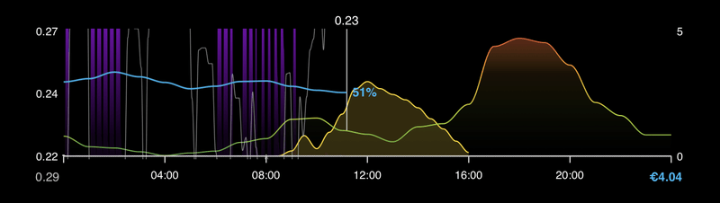

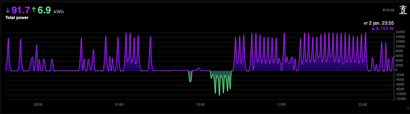

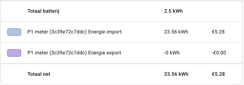

Eens kijken of dit een beetje overeenkomt met de nacalculatie van BE overmorgen.
Ik meet sinds vanochtend elke minuut de geïmporteerde/geëxporteerde energie, en zet dat af tegen het onbalanstarief van die minuut.
HA rekent op basis van de epex prijs
en rechts beneden in de hoek van mijn eigen grafiek dus het totaal volgens BE inkoop. (als het goed is)
Dit is vandaag t/m 11:00
Afbeeldingslocatie: https://tweakers.net/i/-BohatrMmjK0mFtkik7sQ7cKALs=/800x/filters:strip_exif()/f/image/Ebh7AurDjV24lZDLQtOmN4Xc.png?f=fotoalbum_large
Afbeeldingslocatie: https://tweakers.net/i/9FBMcEdOoyR1K_zcooIE8zW-45U=/800x/filters:strip_exif()/f/image/CWjqRwpezXH4VTFakqISjXPv.png?f=fotoalbum_large
Dit zou dus nu een 'terugbetaling' van EUR 1,24 moeten opleveren (all in)

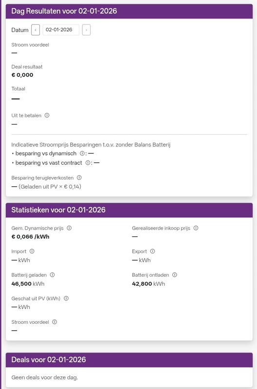

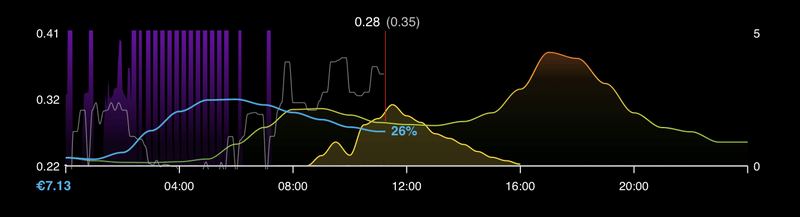

  • Leftblank
  • Laatst online: 21:23
@paQ goed idee! Je komt er denk ik nog niet helemaal zo omdat het afrekenen als het goed is tegen Tennet's verrekenprijs gebeurt. Per kwartier wordt daarvoor de hoogste absolute prijs (en soms nog meer) gehanteerd, tenzij er een regeltoestand 2-situatie was, dan betaal je dat tarief voor geleverd min afgenomen.
Ter referentie, rond de piekuren op 2 januari zag je dat best aardig terug. Hiervan mis je dan met rekenen op minuutbasis een deel van de opbrengst (en kosten tijdens regeltoestand 2).
Afbeeldingslocatie: https://tweakers.net/i/BNYbWXxZc9pXpc7tDWQbd7Zzf6I=/fit-in/4000x4000/filters:no_upscale():strip_exif()/f/image/JWryL4xa1Ah5L7vMHBTajkvW.png?f=user_large

02-01-2026 is bij mij nog leeg...

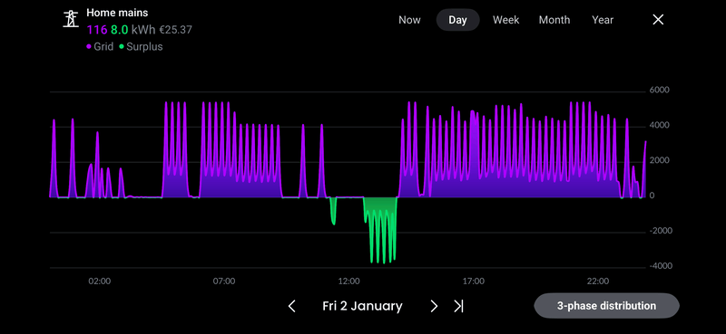

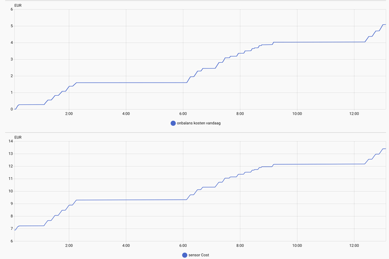

@Leftblank Ik zie dat mijn kostensensor exact gelijk registreert (visueel) als de kostensensor van HomeWizard op de P1 meter. Ik pak telkens de statistische waarde van de afgelopen minuut namelijk en dat verreken ik met de onbalans sensor waarde van die minuut.
Afbeeldingslocatie: https://tweakers.net/i/1BCITSg1aD1gXLuW0LPEJkXxqSU=/800x/filters:strip_exif()/f/image/fLUJqUUw7WegpuSuskkbs3Rb.png?f=fotoalbum_large

Afbeeldingslocatie: https://tweakers.net/i/jdiKvU6vrICLZ1tTPLsAkEAygcg=/800x/filters:strip_exif()/f/image/83y9iHswrEIuC5iomLtszn6z.png?f=fotoalbum_large
netto kosten: 1 euro voor de hele dag, en 13 kWh extra SOC

Ik word toch wel jaloers op de Frank energie systemen als het gaat om “opbrengsten” als ik kijk op onbalansmarkt.com. Hopen dat aFRR flink gaat opbrengen.
Hier 2 januari ook flinke besparing. Zal wel weer gecorrigeerd worden.

paQ schreef op zondag 4 januari 2026 @ 15:19:
Dit was mijn resultaat.
Veel hoger gemiddeld tarief, maar dat komt ook door 91 kWh aan import :+
Nice! Hoe bereken je je netto kosten?

  • paQ
  • Laatst online: 22:33
Sportmind schreef op maandag 5 januari 2026 @ 06:54:
Ja dat was veel te simpel gesteld.
Anders zou ik 18 euro hebben afgenomen.
Maar natuurlijk ook niet allemaal op dezelfde momenten. En ook geen 13kWh aan overgehouden.
En nu ook niet tegen die tarieven. En ook niet met 5kWh voor de vogeltjes.

vandaag is (vooralsnog) een slechte dag :'(
Afbeeldingslocatie: https://tweakers.net/i/vAUysrVuC_o3tk0ttasApGmH1xY=/800x/filters:strip_exif()/f/image/vkIirucoGVKkWgI9WgzmS2wA.png?f=fotoalbum_large

  • epicfailguy23
  • Laatst online: 17:38
Ik heb geluk dat de panelen dan weer wat opbrengen, zit nu rond de 35%.
Ik zag toch wel wat exports net. dus wellicht toch nog wat om mee te spelen?
Afbeeldingslocatie: https://tweakers.net/i/65BCkfXGOsfUeIndvO9v6CKzGaw=/fit-in/4000x4000/filters:no_upscale():strip_exif()/f/image/dgiTPKK1aaecKZWYj8elGY0c.png?f=user_large
12,4kWp zon: Z.O. 6300WP Z.W. 6160WP |Balans energie 48,2kWh batterij |
  • blue eyes
  • Laatst online: 21:46
epicfailguy23 schreef op maandag 5 januari 2026 @ 12:07:
Panelen kan je vandaag wellicht wel vergeten - dit wordt voor het eerst in 6 jaar, bij mij dan, een opbrengst van exact 0,0 kWh :D
Wie komt er vegen opm het dak :D
En de lucht is potdicht, geen straaltje zon te zien. Ach, ik werk thuis, best mooi, dat dagje begin januari zet toch geen zoden aan de dijk (gemiddeld over Jan '25 had ik 10 kWh opwek per dag).
(en ja, 45 graden dak, maar sneeuw blijft liggen :D )
[ Voor 16% gewijzigd door blue eyes op 05-01-2026 12:28 ]
Alpha Innotec WP aardwarmte / 19230 WP Sunpower MAX 3 (32 / SMA - 18 / Enphase) 80 kWh BE batterij / vrijstaand huis gasloos / EV 40k per jaar
  • epicfailguy23
Nou ik zit op een wopping 3,0kWh opwerk vandaag :7
Lang leven schuine daken waar de lawine vanaf komt met een beetje zon erop *O*
  • ecn1985
  • Laatst online: 14:40
epicfailguy23 schreef op maandag 5 januari 2026 @ 12:25:
Wek nu 700w op momenteel, maar het verbruik is ruim 1700w nu en helaas de accu op 5% dus dat wordt een prijzige aangelegenheid op dit moment..

Afbeeldingslocatie: https://tweakers.net/i/YcAUUjP5Ca5T1azsHH8Ce5WN9q0=/800x/filters:strip_exif()/f/image/7Yzhq9a9seF3pLivh1oBW9Kb.png?f=fotoalbum_large
Hoop toch wel ergens dat er meer rekening gehouden wordt op deze manier is er weinig eer aan te behalen..
[ Voor 5% gewijzigd door ecn1985 op 05-01-2026 12:57 ]

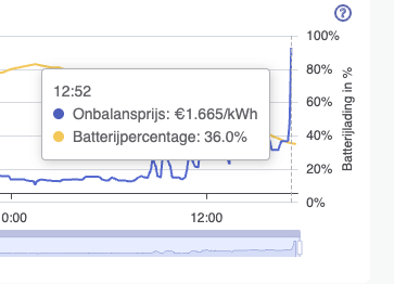

  • jeeedeee
  • Laatst online: 23:21
Ah kijk, nou ben benieuwd hoe dit verder verloopt vandaag. Blij dat er nog wat in zit....
Afbeeldingslocatie: https://tweakers.net/i/qteET0K4xpMjWrvwT6054Qeuyck=/fit-in/4000x4000/filters:no_upscale():strip_exif()/f/image/imqUrTMcozX7U1ZvZAAvrv6w.png?f=user_large
Wel ook een leerpuntje voor mijzelf, vannacht heb ik vrij duur de auto opgeladen. Ik ga een automation bouwen dat indien batterij SOC < 20% is het autoladen pauzeert als er geen activaties meer zijn geweest in < 1 uur.
Afbeeldingslocatie: https://tweakers.net/i/tAlPl3X4ZTwKa3J-UNlw78glwN4=/fit-in/4000x4000/filters:no_upscale():strip_exif()/f/image/loG8LBrRHq6U32vrZ0DaXC0u.png?f=user_large
  • epicfailguy23
Ik zie hier ook dat hij is gestopt toen hij onder de 30% kwam (29%)
Met hele mooie prijzen mogen ze die ook wel affakkelen ;)
Het is hier zojuist weer gaan sneeuwen in het mooie brabant, dus PV zal er zo ook wel mee ophouden ;(
