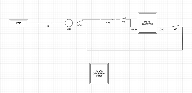

dof schreef op dinsdag 30 december 2025 @ 21:54:
Aangezien je off-grid hebt heb je ook dat kastje. Heb je toevallig iets kunnen zien van de binnenkant (bedrading) in dat kastje? Of foto's er van?
Het off-grid schema en de onderdelen die in het kastje zitten (even afgezien van de merken) zouden dit moeten zijn a.d.h. van foto's en beschrijvingen van meerdere installaties. Dus hoofdschakelaar, automaten, kWh meter, en ATS switch).
Ik twijfel nog steeds over de plek van de Modbus meter, maar ik denk dat het zo zou moeten zijn (in vorige plaatjes heb ik de meter tussen de By-Pass en "Huis"automaat gehad, maar dat lijkt me niet logisch). Vandaar nieuwsgierig of in dat kastje gekeken is.
Is er ook uitgebreid getest of het off grid ook functioneerde (hoofdschakelaar omgezet) ?
huh?
een 40A hoofdschakelaar achter een C25 Automaat :?
is het niet gewoon dit?
Afbeeldingslocatie: https://tweakers.net/i/twmwJZ9pIqMmSCgKkNyjHZEtznc=/800x/filters:strip_exif()/f/image/aV66eEmkbJq5x6Qy2DCIyRdj.png?f=fotoalbum_large
Beide WS zou je ook door automaten kunnen vervangen. Beetje same same. Maar visueel zijn werkschakelaars duidelijker.
[ Voor 17% gewijzigd door paQ op 30-12-2025 22:25 ]

paQ schreef op dinsdag 30 december 2025 @ 22:24:
huh?
Ja inderdaad vreemd, maar ik zie het op diverse foto's terug 8)7
  • paQ
  • Laatst online: 15:06
dof schreef op dinsdag 30 december 2025 @ 22:28:
Kan het me haast niet voorstellen, omdat doorgaans een allocatiepunt aan een HS hoort te hangen.
Met die moet je in 1 klap de hele installatie van de spanning kunnen halen. Wordt wat lastig met een off grid installatie aan je groepenkast, maar zo zou het wel moeten lopen. Zodat je doorgaans veilig in de groepenkast kunt werken.
[ Voor 5% gewijzigd door paQ op 30-12-2025 22:32 ]

paQ schreef op dinsdag 30 december 2025 @ 22:30:
Zie b.v. kastje en beschrijving van @quarkus en bij anderen ook.
Ik zeg niet dat het moet, maar ik kijk wat BE in off-grid installaties doet.
[ Voor 6% gewijzigd door dof op 30-12-2025 22:39 ]
  • paQ
dof schreef op dinsdag 30 december 2025 @ 22:37:
Wellicht extra beveiliging tov zijn smeltzekeringen. In geval van automaten zie ik het nut er niet van in.
Extra is dan alleen de C32 automaat voor de HS van de groepenkast.
Even over nadenken waar die dan voor is.
OK, ws vanwege het gecombineerde (hogere) vermogen van de omvormer + de accu's samen, ter beveiliging van je groepenkast, en de LOAD wordt een (nieuwe) bron.
edit edit:
Dan krijg je dit
Afbeeldingslocatie: https://tweakers.net/i/PJe76K6jpsMzo0TjYOcBqilEavI=/800x/filters:strip_exif()/f/image/yGuRzEv82BctZpQfse6LP661.png?f=fotoalbum_large
[ Voor 64% gewijzigd door paQ op 30-12-2025 23:19 ]

De C25 tussen hoofdzekeringen en hoofdschakelaar bij @QuarkuS heeft 0,0 functie.
De hoofdzekeringen hebben gelijke of ongeveer gelijke (bij smelt) karakteristiek als de C25.
Het kastje waar de C25 is waar normaal de HS in gezet zou worden.
Erg vreemd!

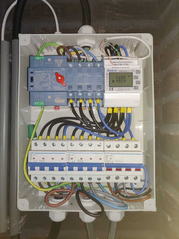

Ik wil ook graag dat kastje van binnen zien, liefst als hij in de meterkast zit want volgens mij bepaalt waar hij zit wat erin zit (en wat een installateur levert).
In het schema van dof mis ik naar mijn idee een schakelaar naar de Deye omdat je die geheel los moet kunnen koppelen wanneer je er aan werkt.
De 5x10mm2 komt op de bestaande hoofdschakelaar van je groepenkast, de grid vanaf je zekeringen gaat via een C25 naar de off-grid kast.
Ik heb volgens mij maar 1x de off-grid kast in een meterkast gezien, hij zit meestal bij de Deye wat ik liever niet heb omdat ie dan in een onverwarmde en mogelijk vochtige schuur zou komen.

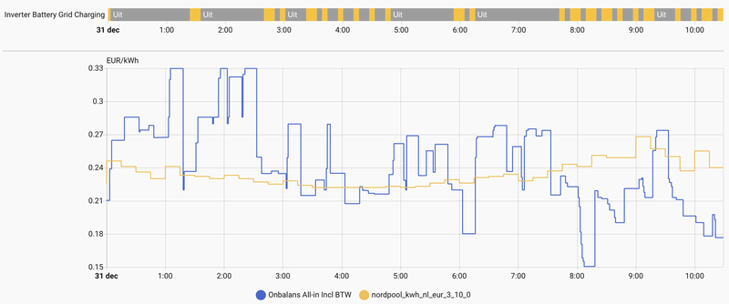

Afbeeldingslocatie: https://tweakers.net/i/fTOGrby1_A9rOH4KRnWyEEpugNs=/800x/filters:strip_exif()/f/image/w6Gk7pyhcoh0fcO8dU06S5CL.png?f=fotoalbum_large
Lekker laden! er moeten oliebollen gebakken worden :P
  • ecn1985
  • Laatst online: 09-08 21:08
paQ schreef op woensdag 31 december 2025 @ 10:32:
Kun je ook zien voor welke prijs er gemiddeld wordt geladen?
Pana WH-MDC09J3E5 | 32 x 400wp Risen Solar | Byd Atto 3 | Balans energie 48,2kWh batterij
  • paQ
ecn1985 schreef op woensdag 31 december 2025 @ 10:51:
zie grafiek :)
Die schakelaar grid charging loopt wel wat achter op de daadwerkelijke laadactie, maar je zou de external power er naast kunnen leggen, en dan zeggen:
"Elke keer als External power > 8000W, dan gaan tellen tegen onbalanstarief"
Dan heb je wel een nette indicatie :)
En dan pak je voor het complete verbruik tegen de epex prijs (doet HA zelf), en dan leg je ze naast elkaar. Dan moet je in wezen het verschil hebben wat je normaliter 2 dagen later in je portal ziet.
  • ecn1985
paQ schreef op woensdag 31 december 2025 @ 10:56:
zie grafiek :)
De laadmomenten lopen wel mooi mee met de lage prijs, dat hebben ze prima voor elkaar.

Deze is van iets andere uitvoering en daar is de "hoofdschakelaar" niet van type rood. En ietsje andere labels. Verder volgens schema lijkt mij. Nogmaals de disclaimer dat ik niet IN het kastje heb kunnen zien.
Maar aangezien zowel 5x6mm2 als 5x10mm2 erg stug is verwacht ik niet dat er veel -in het kastje- omgelegd wordt.
Ik las ook ergens dat de kastjes al intern bedraad meegenomen worden.

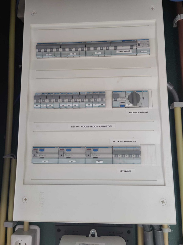

Ik heb het een en ander bekeken hoe het Off-grid erbij zit. Ik heb tijdens installatie ook wat vragen gesteld en wat ik mijzelf nog kan herinneren zal ik hier opsommen.
Offgrid systeem van A-Z
DISCLAIMER ik geef deze info omdat de vraag er is, ik heb dit niet ontworpen, niet aangelegd, rechten ontlenen doe ik ook niet aan, en als de brandweer bij jou staat omdat je geen bevoegd installateur bent mij niet bellen.
Meterkast
In de meterkast NA de hoofdzekeringen en VOOR hoofdschakelaar pakken ze de kabel 6mm2 op om naar het offgrid verdeel kast te gaan. Ze plaatsen hiervoor een C25 3F+N automaat, deze is imho niet voor de beveiliging maar om je huis van het grid te scheiden, Ik ben een van de gelukkige die al 3x een C25 1F autmaat heb voor de beveiliging van het net. Maar deze kun je niet in 1 handeling omgooien. Mocht je nog ouderwetse gezekerde stoppen hebben is deze automaat wenselijker. Dan de countervraag: maar er zit toch al een hoofschakelaar bij de verdeelkast? Dat klopt, maar leg dat moeder de vrouw of de brandweer uit als er iets aan de hand is.
Ze hebben bij mij de hoofschakelaar verplaats (omdat dit logischer uitkwam met bekabeling) en hier komt de 10mm2 (flex) kabel op terug.

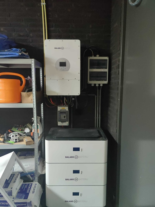

Ze hebben een kast geplaatst naast de Deye. Deze was op locatie bedraad, (ze gaven aan dat voorheen ze er een voorgemonteerd meenamen met Garcia automaten, hiermee zijn ze gestopt omdat ze meer vertrouwen hadden in de Chineesche chint |:(
Ik heb zowel de Chineesche Chint en de Europeese (met certificering) vast gehad en je merkt meteen dat het niet dezelfde automaten zijn. Je voelt het meteen aan het gewicht (EU is 1,3x zwaarder) + het kunstof en het schakelmechanisme voelt ook veel beter. De Chint die in de verdeel kast zitten van de offgrid voelt net zo degelijk als de Hager automaten die ik heb of de ABB's die ik in het verleden heb gebruikt.
Voornaamste rede waarom ze met de Chineese Chint zijn gestop is omdat de Aardelek niet Bi-directioneel is en hier mee issues hebben gehad bij de (eerste) installaties, de Aardelek detecteerde alleen bij boveninvoer. :|
Disclaimer 2: ik ben nogsteeds geen fan van Chint, maar ik gedoog hem in de garage (omdat hij goed aanvoelde, ze hebben ook TUV keur, waarschijnlijk als je documentatie en testen opzoekt vindt je altijd wel iets, maar dan mag de gemiddelde telefoon lader van de Action ook de deur uit.. :9
Dan het punt waar we allemaal op wachten de offgrid kast:
Afbeeldingslocatie: https://tweakers.net/i/NoIlY9yUijaOOPHcDXm8d_34Sc8=/x800/filters:strip_icc():strip_exif()/f/image/pf1VZ8z3WqmNCxZjYsG1eIT1.jpg?f=fotoalbum_large
Zoals je ziet netjes gelabeld:
Afbeeldingslocatie: https://tweakers.net/i/NKq4ukfTEScNMNsUuVAHcJrBZnk=/x800/filters:strip_icc():strip_exif()/f/image/70hvW5TGQKVw9HWXvpD7W8Q0.jpg?f=fotoalbum_large
Afbeeldingslocatie: https://tweakers.net/i/OoTrWImrGMLoWvHD33zQ9Xx-7Lw=/x800/filters:strip_icc():strip_exif()/f/image/TPwFfXaTxM3a4qjQ1vvJsX5C.jpg?f=fotoalbum_large
- Kabel komt binnen met 6mm2 op de C63 hoofdschakelaar (links onder)
- Deze tikt hem meteen door naar de Eastron (bovenzijde in)
- Via Eastron verdeeld deze zich naar of de ATS(onderkant bovenste rij) OF naar de C25 Rechts onderin die naar de GRID zijde van de Deye
- De ATS bovenzijde gaat naar de GEN van de Deye
- De ATS (onderzijde achterste rij) gaat naar de middelste C63 automaat
- C63 automaat gaat terug naar de woning richting hoofdschakelaar (load Woning)
Er is mij nog iets bijgebleven over lastschijding met de aarde, maar wat dat precies was moet ik teruggraven.

Dan klopt het volgens mij hiermee
Die twee 63A hoofdschakelaars zijn dan je lastscheidingen / werkschakelaars, om de boel spanningsloos te maken en houden.
Die eerste C25 die je noemt, heeft die een foutstroombeveiliging? (alamat)
Ik denk alleen dat die C25 links onder in je "off grid kast" de automaat is die terug naar je groepenkast stroomt toch? (bij anderen een C32)

Ik weet niet of we hier wat aan gaan hebben (want EPEX), maar ben al een poosje aan het stoeien met een EPEX forecast methode van een andere tweaker.
En volgens die glazen bol worden de tarieven 5 januari een stuk hoger.
Afbeeldingslocatie: https://tweakers.net/i/45rVns94DwI6FXs6q9DcvS2ILNM=/800x/filters:strip_exif()/f/image/4Z3CIlhJY11fsvZSR7O1k8XS.png?f=fotoalbum_large
Als nu blijkt dat telkens MITS het uitkomt en ALS de onbalanstarieven daar ook door geraakt worden, dan kan er wellicht door de EMS op geanticipeerd worden. (@Balans Energie )
Blauw is verwachte opwek wind op zee
Groen is verwachte opwek wind op land
Geel is verwachte opwek zon
De rode lijn is de totale verwachte energievraag
De witte lijn is de voorspelling van het epex tarief, waarvan de gedimde periode 'ingehaald' is door het daadwerkelijk vastgestelde tarief; goudgeel.

Neem bijv dit stukje in de vroege ochtend van 1 jan.
Afbeeldingslocatie: https://tweakers.net/i/7KlC84LAyUsqAKCCKXlNxo4u6tA=/fit-in/4000x4000/filters:no_upscale():strip_exif()/f/image/dsunhwRrobJ9xoQEmST9GnCY.png?f=user_large
De voorspelling was daar ca 5 cent hoger tov het vastgestelde tarief.
Het onbalanstarief bleek (vanochtend vroeg) zelfs 10-15 cent hoger dan het vastgestelde tarief:
Afbeeldingslocatie: https://tweakers.net/i/Xun8E-BwcLWhDhX8QEuJfSLAOqU=/800x/filters:strip_exif()/f/image/mxcjcaj5lBaCzfbJZ73YjpwS.png?f=fotoalbum_large
n=1, maar als deze correlatie vaker is te leggen, dan kun je daar volgens mij best wat mee :)

  • epicfailguy23
  • Laatst online: 14:58
epicfailguy23 schreef op woensdag 31 december 2025 @ 14:13:
Meterkast
Offgrid kast
E-schema
Met alle credits @dof _/-\o_
hierbij het schematische schema met de automaten, dikte kabel en gelabelde aansluitingen.
Mocht ik al mijn wijsheid zaken zijn vergeten dan voeg ik ze nog toe, Als er andere onduidelijk heden zijn laat het even weten.
Owja had ik al vermeld dat het er super simpel uitziet maar dat je wel moet weten wat je doet voordat we zelf gaan tweaken :+ O+
Met credits van @dof is het E-principe schema toegevoegd O+
12,4kWp zon: Z.O. 6300WP Z.W. 6160WP |Balans energie 48,2kWh batterij |

  • Speedy-Andre
  • Laatst online: 13:26
Speedy-Andre
Sony ZL, XA, Nokia XR20
Ik zie verschillen tussen die van @epicfailguy23 en @paQ, de C32 en WS zitten op andere locaties.

  • Ronald
  • Laatst online: 14:55
Omschakelaar is geen overstroom beveiliging.
  • Speedy-Andre
Speedy-Andre
paQ schreef op vrijdag 2 januari 2026 @ 13:47:
Ik snap de 63A automaat nu ook niet :?
De omschakelaar die ze plaatsen is al 63A. Nu staan er twee in een rij.
Ik vind het apart dat de load uitgang van de Deye direct op de ATS zit en alleen daar mee is los te schakelen (nog afgezien van geen overstroombeveiliging maar die zit wel elders).

  • paQ
Speedy-Andre schreef op vrijdag 2 januari 2026 @ 13:51:
Op zich is dat wel de juiste plek om een externe ATS te plaatsen. Zo kun je ook nooit per ongeluk een loop-back creëren. Anders zou je (in theorie) de accu met de accu kunnen laden.
  • epicfailguy23
paQ schreef op vrijdag 2 januari 2026 @ 13:59:
ah zo.
Naja dan is 63A 'behoorlijk'.
nog even over zitten nadenken, maar 32A moet toch ruim afdoende zijn :?
Er is een 63A geplaatst omdat er in theorie 41A kan lopen (normaal zijn ze 40A) 1 maatje groter is 63A
de 63A automaat is ook niet voor overstroom beveiliging, maar wordt hier ge(mis)bruikt als werkschakelaar.
paQ schreef op vrijdag 2 januari 2026 @ 14:00:
ik denk dat er ook een misverstand is met hoe de stroom loopt, De stroom loopt ALTIJD door de Deye heen. dus via net door de Deye die het weer aan het huis geeft. de ATS zit er alleen maar als er een storing is met de Deye dat je je huis weer van 'normale' stroom voorziet. dat is zijn enige funtie, mocht de ATS schakelen tussen grid en batterij zou deze contant kunnen staan schakelen (wat hopelijk niet de bedoeling is, echter wat je dus wel ziet bij 'offgrid' woningen die 100% zelfvoorzienend zijn en waar de spanning dus nog wel eens weg wil vallen (zoals in amerika, australie, zuid europa ect..)
[ Voor 4% gewijzigd door epicfailguy23 op 02-01-2026 14:15 ]

  • paQ
epicfailguy23 schreef op vrijdag 2 januari 2026 @ 14:13:
Dat was ook duidelijk (neem ik aan)
Maar stel je zou de omschakelaar aan de grid zijde zetten ipv aan load, en om wat voor reden dan ook schakel je de omschakelaar om, dan gaat de Deye in 'off grid' mode, maar is dan wel spanningstechnisch gekoppeld aan het net via de load zijde. Dat moet gezeik opleveren :+
Zet je hem aan de load zijde, dan kan load onmogelijk aan het net hangen. En zet je de omschakelaar om, dan koppel je load sowieso geheel af.
  • paQ
Speedy-Andre schreef op vrijdag 2 januari 2026 @ 14:28:
Ik had een schakelaar tussen de Deye LOAD en ATS verwacht, nu schakel je het huis om terwijl dat mogelijk niet netjes gebeurt.
Stel dat de N pas na de fases contact maakt of als eerste los is, dat wil je echt niet :X
Gelukkig zit er een LOAD woning schakelaar, die zou ik zeker eerst uitschakelen voor je de ATS om zet.
Het is daarom ook een bypass.
Volgens mij worden gebruikers met off grid ook ingelicht om eerst de deye te ontkoppelen van je aansluiting en dan de by pass pas om te zetten.
Verder heb je zeker een punt hoor, met name bij deze ATS. Er staan wel wat testjes op youtube. Waarbij hij de ene keer in 16 ms schakelt, en de andere keer in 80ms. Er is ook geen mechanische interlock in het ding.
[ Voor 14% gewijzigd door paQ op 02-01-2026 14:38 ]
Dit geeft me hoofdbrekens. Moet de stroomkring daarvoor niet gesloten zijn?
Er gaat toch geen 41A door de automaat per fase al zou je dat willen?
Snap hem nu. Snap dan alleen de 63A niet.
Je beveiligt niets met 63A. (alle stroom heeft vrij baan)
C40 doet dan nog iets iig.
[ Voor 12% gewijzigd door paQ op 02-01-2026 14:58 ]
  • Ronald
@Speedy-Andre ATS zijn wat duur omdat ze stevige eisen hebben. Niet alleen snelheid, maar ook absoluut betrouwbaar houden aan break-before-make (voor deze toepassing e juiste)
ATS kan ook make-before-break zijn, dat is hier onjuist.

  • paQ
@epicfailguy23 Die eerste 25A automaat 'hoofdschakelaar' noemen is wel echt verwarrend.
Sowieso doet ie (volgens mij) daar niets. Ik zou hem uit de tekening halen.
Zitten er in jouw setup werkschakelaars opgenomen?
Want ik 'verdenk' dat daar die 63A voor 'dient'. Hij beveiligt verder niets behalve dat ie als lastscheider kan fungeren. Dan zou het logischer zijn dat dat een hoofdschakelaar is en geen automaat. Maar dan verwacht ik zo'n zelfde grid-zijdig van de omvormer.
Als ik de close-ups bekijk, dan kun je nu alleen middels de ATS en de aardlekautomaat de deye aan beide zijden geheel ontkoppeld krijgen.
@dof zit er niet nog een extra AC werkschakelaar buiten de kast?
  • paQ

Ik had het idee om backup aan te sluiten volgens het volgende plaatje van @paQ
Afbeeldingslocatie: https://tweakers.net/i/zNA7-gmuRr1jiSnDeULdL_c-RZE=/fit-in/4000x4000/filters:no_upscale():strip_exif()/f/image/yGuRzEv82BctZpQfse6LP661.png?f=user_large
Ik zie alleen niet in waarom dat nog een C32 tussen zit, alle aardlekschakelaars en automaten zitten toch in de groepenkast achter de Deye.
Mijn idee was een handmatige omschakelaar zoals de Häger SFT440 in mijn groepenkast te zetten. Ik heb als hoofdzekering automaten, dus procedure zou dan zijn hoofdautomaten uitzetten, eventuele grote verbruikers zoals laadpaal uitschakelen, SFT440 omzetten naar load, waarna mijn huis voorzien is van stroom.
Gaat dit werken?
Is dit veilig?
Is dit volgens de norm?
  • paQ
deejeebv schreef op vrijdag 2 januari 2026 @ 16:12:
Gaat dit werken?
Is dit veilig?
Die C32 (of C63, maar sja.. C40 dan???) is er dan ter beveiliging van je groepenkast vanwege de theoretische hogere stroom uit de LOAD.
Als de deye er mee nokt in zo'n geval, hoef je je hoofdzekeringen niet af te schakelen. Alles tot en met je GRID aansluiting heeft dan nog spanning.

Dan heb ik je schema to niet goed begrepen. Ik dacht dat stand II backup bedrijf was. Mijn idee was de load alleen voor backups te gebruiken. Dan moet nog wel de Deye uitgeschakeld worden bij stroomstoring.
  • paQ
deejeebv schreef op vrijdag 2 januari 2026 @ 17:02:
Stand II is 'off grid modus'.
En je bent echt off grid als de netspanning wegvalt. Er gebeurt dan alleen intern in de Deye iets, verder wijzigt er niets. Alles staat dan in wezen in serie aangesloten.
Als je load alleen voor back-up wil gebruiken, maar wel je hele groepenkast van stroom wil voorzien (in niet off-gris aansluiting) dan zul je ook nog handmatig (of middels een echte ATS :+ ) de gridzijde moeten ontkoppelen van de Deye, die gaat daardoor vanzelf in 'off-grid' modus (belangrijk vanwege de interne N-PE-koppeling) en vervolgens de connectie met je groepenkast herstellen middels bijv die omschakelaar.
Maar dat is een complexere methode dan gewoon off-grid aansluiten. Omdat je dan eigenlijk de Deye zowel gridzijdig als loadzijdig in je groepenkast hebt aangesloten. En er mag er maar 1 'waar' zijn.
klinkt als een slecht plan eerlijk gezegd. Als je dat zo wil, moet je de Deye hoe dan ook opnieuw aansluiten met een extra ontkoppeling in je groepenkast. Als je al op dat punt bent, is het nog makkelijker om off-grid te gaan :D

@deejeebv Misschien is het zo duidelijker:
Boven: in off-grid aansluiting. Ongeacht of er nou wel of geen netspanning is
Onder: probleem met de inverter; die ontkoppel je, en zet de omschakelaar om zodat je aan het net zit
Afbeeldingslocatie: https://tweakers.net/i/EO_mAgK5hxLdapM7kruhE3b8KaI=/800x/filters:strip_exif()/f/image/gGW1WE3era6TwamhHk4oSX6N.png?f=fotoalbum_large

paQ schreef op vrijdag 2 januari 2026 @ 15:21:
Ja, de Deye kun je ontkoppelen via de ATS en de C25 automaat. Er zit geen aardlekschakelaar in de kast.
Voorzover ik van @epicfailguy23 weet zit er geen werkschakelaar (buiten het off-grid kastje) tussen, ook nergens bij andere off-grid's gezien. Bij @epicfailguy23 nu voor het eerst die 63A i,p,v, 40A schakelaar gezien. Maar dat kan ook een pragmatische (zonder meerkosten een zwaardere) of ervarings (zijn toch wat te licht?) keuze zijn.
Die eerste C25 automaat (na de slimme meter) zit er bij alle off-grids, en werd door Don ook een "..."doortikkertje" van de netbeheerder ..." genoemd.

Wolly schreef op vrijdag 2 januari 2026 @ 15:26:
Als het sowieso al werkt dank zij de omvormer, wat is dan het nut van die ATS?
En als de stroomstoring op het net is verholpen, dan gaat zonder handmatige interventie alles weer terug in de normale stand?
Het nut van de ATS is de werking als By-Pass schakelaar. Er zitten op deze ATS ook spanningssensors die hem wel zouden kunnen laten functioneren als ATS, maar die zijn niet aangesloten en worden dus niet gebruikt. Dat is al eens eerder gemeld/gepost.
Die (rode) schakelaar (geen overstroom beveiliging) is - denk ik - meer als werkschakelaar bedoeld. Bij sommige off-grid kastjes 40 A , bij @epicfailguy23 63A. Qua functionaliteit geen verschil en qua kosten het ook weinig verschil.
Het schema is ook bedoeld om aan te geven hoe BE de off-grid oplossing bedraad (in dit geval bij @epicfailguy23), niet om wat de meest verstandige Off Grid installatie zou zijn. Dat moet iedereen zelf weten.
