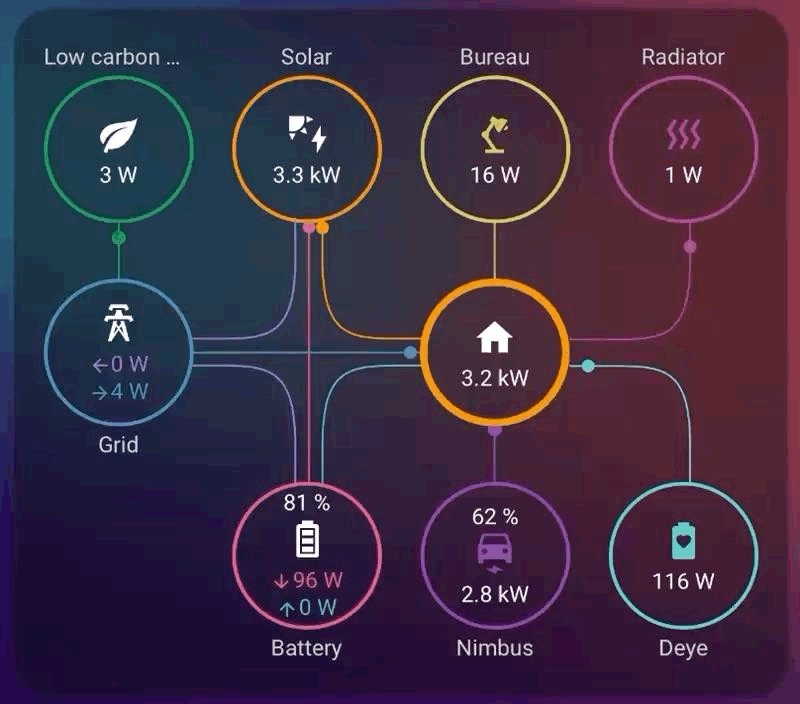

Mijn EVCC moest ik ook wat langzamer zetten. Maar werkt geweldig nu. Vandaag een mooie heldere dag. Battery boost werkt ook geweldig*. Behalve dat de boost wordt onderbroken door evt een activatie.
Afbeeldingslocatie: https://tweakers.net/i/uqBGBcAKfUdPcNF_Gc-XNzaFy5U=/fit-in/4000x4000/filters:no_upscale():gifsicle():strip_exif()/f/image/dQ51qOu145QoR7uFCRy5aU0K.gif?f=user_large

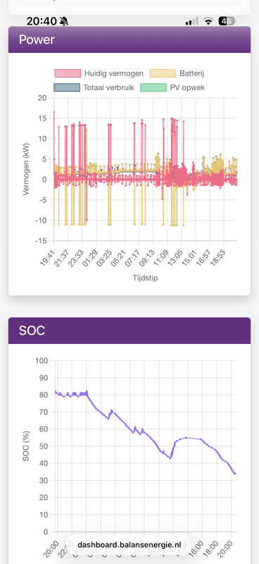

Afbeeldingslocatie: https://tweakers.net/i/z7BO1Z8pojwwZVcM3rWk_hQrXuE=/800x/filters:strip_exif()/f/image/fByGrNxIV1XRq2pEGt4nTTu2.png?f=fotoalbum_large
De battery heeft het op deze dagen zwaar om het verbruik van de WP bij te houden..de soc gaat nu aardig laag..

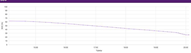

Hier ook spannend, als er geen activaties komen komende nacht dan is ‘ie leeg halverwege denk ik.
Afbeeldingslocatie: https://tweakers.net/i/GpG-pR2IrXgvcn5IDXc-W6rzPKA=/x800/filters:strip_exif()/f/image/fY55EUNaABsdzlLwhssKl8Wc.png?f=fotoalbum_large

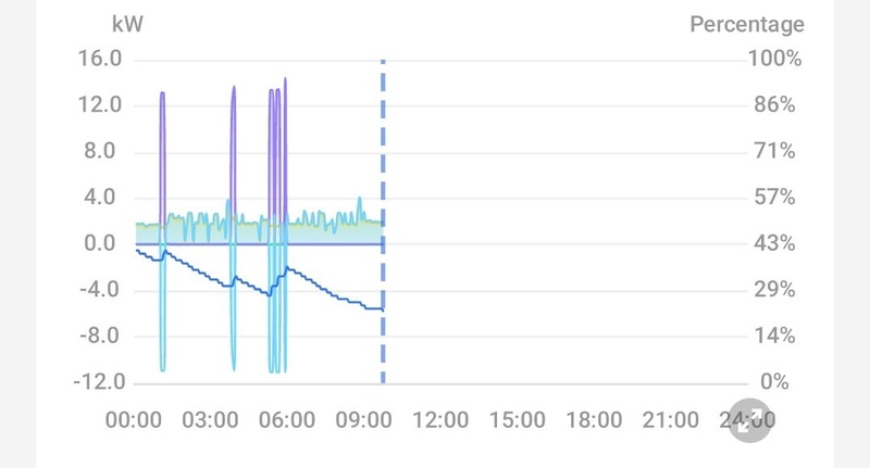

Afbeeldingslocatie: https://tweakers.net/i/JvXmamR-Fiir2kRFdqkcldBBmkA=/800x/filters:strip_exif()/f/image/byFiRiE5hfHVP1npHxX1oFVa.png?f=fotoalbum_large
Nu mag de zon gaan schijnen...het verbruik van de WP is nu ook wel hoog met deze temperaturen dat is het meerendeel van het jaar een stuk lager..

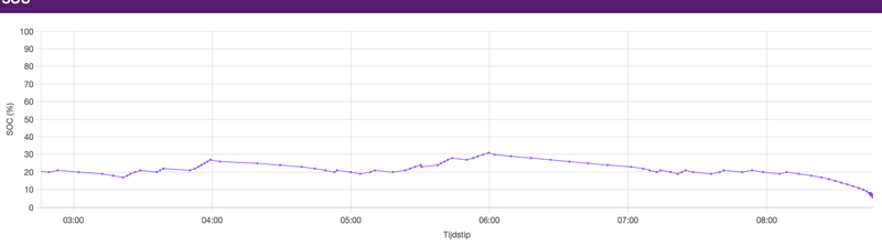

Afbeeldingslocatie: https://tweakers.net/i/pxmW36WAJvAS4WgiTAh2vmrqU7k=/800x/filters:strip_exif()/f/image/DMtiKoIopDsJ3W70vEO4RHqT.png?f=fotoalbum_large
Dus een 64 kWh batterij ipv 48 had vanochtend echt niets toegevoegd voor me.
Die zou net zo leeg zijn geweest.

ibak schreef op vrijdag 26 december 2025 @ 10:16:
Ja dat je dan een extra module overweegt kan ik me voorstellen.
Verwacht je dat dit over een jaar gezien vaker voor zal komen?
Bij mij viel het mee met 22% [Afbeelding]
Ik had gisteren 2 uur lang niet mee mogen doen met aFRR leveringen naar het net. En mogelijk duur moeten inkopen.
Dat gaat zeker weten vaker gebeuren in deze 3 donkere maanden, maar echt niet vaak.
Als ik 5-80% neem is dat 36 kWh. Dat laadt ik minimaal in een nacht ongeveer 1 a 2 keer per week (45kWh). Bij weinig activaties zal die wel leeg de dag beginnen.
De rest van het jaar zal geen probleem zijn qua leegtrekken. Maar met zonneproductie + activatie zal het wellicht te klein in zomer zijn maar dat moeten we nog meemaken. Na einde saldering zal mijn denkwijze helemaal op zn kop gaan 7(8)7

Ik denk dat het hele EV gedeelte toch wel wat aandacht vergt. Als je de batterij er mee leeg trekt en er wordt niet meer mee geladen is dat ook niet echt handig. Of het moet om de batterij heen kunnen of er moet daarna weer geladen wordnen.
  • paQ
  • Laatst online: 22:33
0xygen500 schreef op vrijdag 26 december 2025 @ 14:03:
Dat denk ik ook.
Je weet namelijk nooit wat er in het volgende kwartier gaat gebeuren.
Dat aansturen als smart device vanuit de Deye is lang zo gek nog niet. Dan kun je om alles heen.

  • The Legend
  • Laatst online: 23:42
The Legend
*Plop*
Whoop whoop, profitable kwartiertje :P
Afbeeldingslocatie: https://tweakers.net/i/itEuOJlKwga_v_vx3MvgtTcen0k=/800x/filters:strip_icc():strip_exif()/f/image/pdD8uxxIPNbrYek5XNgssRir.jpg?f=fotoalbum_large
  • paQ
nou nee hoor :D
Afbeeldingslocatie: https://tweakers.net/i/Nd6slYCCabHgO8pNbVv1hlby06I=/fit-in/4000x4000/filters:no_upscale():strip_exif()/f/image/g34twPkGAZXNmWoTXk9dV6XB.png?f=user_large
  • ecn1985
  • Laatst online: 17-10 14:40
Waarom niet dan? Wij laden toch voor onbalansprijs?
Pana WH-MDC09J3E5 | 32 x 400wp Risen Solar | Byd Atto 3 | Balans energie 48,2kWh batterij
