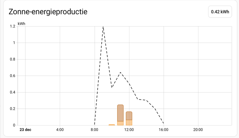

Solcast komt echt wel dichtbij. Heb hem nu enige tijd in plaats van Forecast.solar integratie in HA draaien. Riant goed genoeg om te anticiperen met hele lage SOC in de ochtend.
Members only:
Met <10kWh in de accu kan hij nog steeds goed steunen tijdens een leverende AFFR-activatie. 12kW een kwartier is slechts 6kWh. In juli prakt mijn set bijna zonder uitzondering 30-50kWh het net op... dus eind van de dag is betrouwbaar vol.
  • paQ

Ronald schreef op dinsdag 23 december 2025 @ 13:55:
***members only***
yep. Vandaag zit ie er compleet naast,
Afbeeldingslocatie: https://tweakers.net/i/i-H0kyQFY0W2khP0cDU30bbaXa4=/800x/filters:strip_exif()/f/image/oenCrm8ptqhMOyCGtUrdx2S7.png?f=fotoalbum_large
maar doorgaans is het behoorlijk accuraat.(wordt natuurlijk ook on the fly bijgesteld enkele keren per dag)
Afbeeldingslocatie: https://tweakers.net/i/bzfxgkPxEKEN3m4Bi2sscTlM0Ww=/800x/filters:strip_exif()/f/image/HGxDA2vjGkz7DSu2tKe7gq3P.png?f=fotoalbum_large
Afbeeldingslocatie: https://tweakers.net/i/cDHUftEgvW_shhYj7Kxb4YbTpFY=/800x/filters:strip_exif()/f/image/hwo1Hrkp5iOLesahcjKnYL8V.png?f=fotoalbum_large
[ Voor 10% gewijzigd door paQ op 23-12-2025 14:01 ]

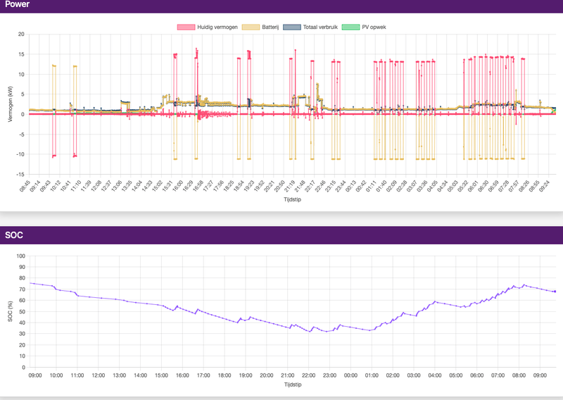

Nu ben ik eigenlijk wel benieuwd of de EMS bepaalt wanneer er wel en niet teruggeleverd mag worden door de PV aan de Deye omvormer. Ik ga er gemakshalve even vanuit dat ook dat beslist wordt adhv onbalanstarieven op de markt waarop ze dan opereren.
Dan zou het wel mooi zijn als we dan weten wat we met AC zijdige PV opwek moeten.
Mijn SE omvormer geeft wel wat opties, waaronder ook een handmatig instelbaar vermogen
Afbeeldingslocatie: https://tweakers.net/i/jrUl2ZxH7YIjTDMi2DfPt83K3eg=/x800/filters:strip_exif()/f/image/jM7VLy10v1kYn4LoyJmshdF6.png?f=fotoalbum_large
Als we nou een API sensor kunnen krijgen waarin we (desnoods binair) kunnen zien of er wel of niet teruggeleverd kan worden, dan kunnen we semi-dynamisch dat wel aanpassen wellicht. Het komt natuurlijk niet aan op 500W +/-, maar in grote lijnen.

paQ schreef op dinsdag 23 december 2025 @ 18:45:
Mijn SE omvormer geeft wel wat optie, waaronder ook een handmatig instelbaar vermogen
Kijk, daar doelde ik dus eerder vandaag op.
