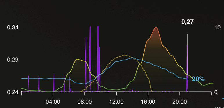

Het lijkt erop dat de SOC op minimaal 20% wordt gehouden, klopt dat Don @Balans Energie ?
Afbeeldingslocatie: https://tweakers.net/i/vt3OSVMqYpY6jn--c5bzXCWHAF0=/fit-in/4000x4000/filters:no_upscale():strip_exif()/f/image/Ux8QQ5BojiNP2KY27CMpZxZE.png?f=user_large
  • 0xygen500
  • Laatst online: 23:57
paQ schreef op vrijdag 7 november 2025 @ 21:12:
zit nu op 20%, kijken of die zo vol gooit >:)

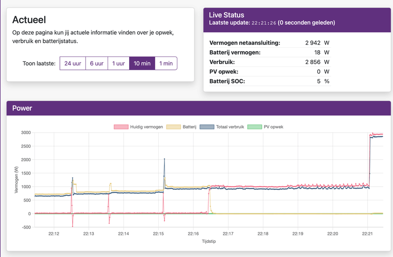

er staat mij wat bij dat het in een van de stukken stond. Ik dacht tot 5%

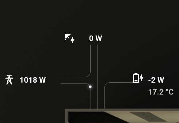

  • paQ
  • Laatst online: 09:03
0xygen500 schreef op vrijdag 7 november 2025 @ 22:19:
oh interessant... nu 5% en nu pak ik gewoon netstroom :?
Afbeeldingslocatie: https://tweakers.net/i/9jqgxa-Yf_Xrs_H1Lda5gC2U50M=/fit-in/4000x4000/filters:no_upscale():strip_exif()/f/image/HZj8WUpUJ3DR05tcn3f5uXJT.png?f=user_large
status: idle
Afbeeldingslocatie: https://tweakers.net/i/ExHbPpwcg2mdfiUWX_naDqrohsI=/800x/filters:strip_exif()/f/image/k8MGNfrA6VldjbfyrtmwDHfs.png?f=fotoalbum_large
[ Voor 27% gewijzigd door paQ op 07-11-2025 22:21 ]

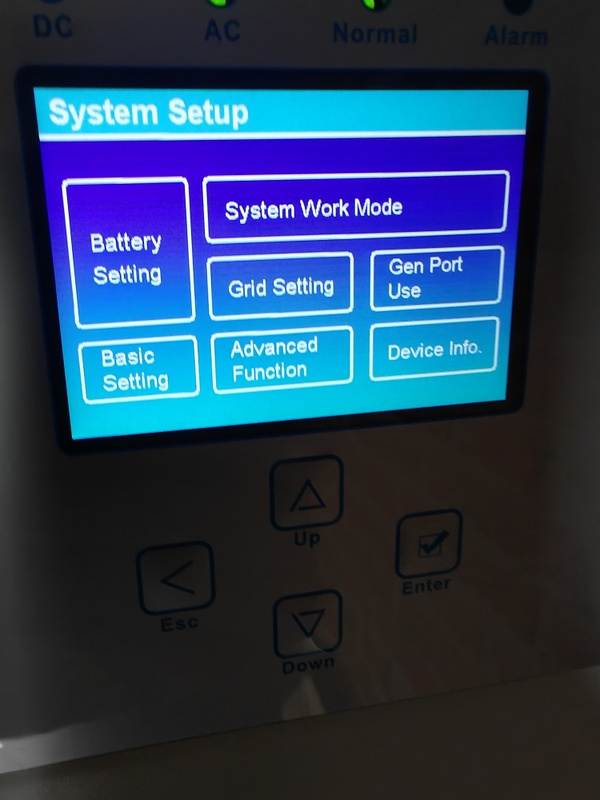

Dat is een instelling in de Deye. Blader eens door het menutje van dat apparaat heen.

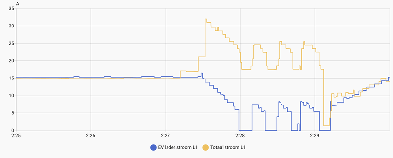

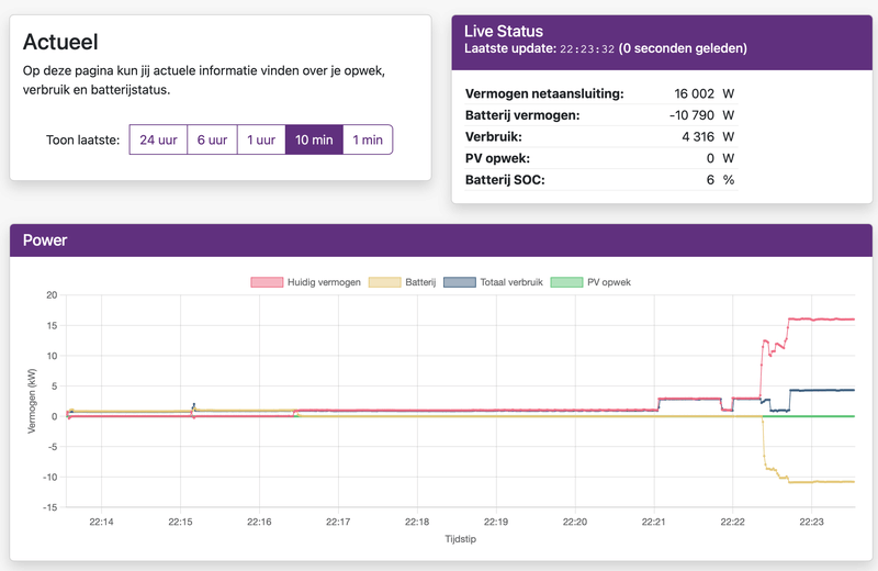

huuuu hier gaat iets niet helemaal goed volgens mij
Afbeeldingslocatie: https://tweakers.net/i/sd7mvwHrIT0wywy-7uU4di8_e-I=/800x/filters:strip_exif()/f/image/mAOq2C3kGDL1fFoUmyorkKtC.png?f=fotoalbum_large
24A per fase :X
  • 0xygen500
SoC‑band 5 % – 100 % van bruikbare batterijcapaciteit, tenzij schriftelijk
anders overeengekomen. Wordt genoemd in 3rcwj Flex operator contract
  • paQ
0xygen500 schreef op vrijdag 7 november 2025 @ 22:24:
ja, maar 16kW import, waarvan 12 voor inverter en de rest rechtstreeks is wel randje randje allemaal.
(Wasmachine en droger draaien momenteel)

  • paQ
0xygen500 schreef op vrijdag 7 november 2025 @ 22:28:
Qua wat je maximaal kan trekken uit het net bedoel je?
De modbus meter ziet toch ook wat ik binnen haal nu
3 x 24A is gewoon echt tegen de max aan. Waarom gaat het verbruik nu niet door de accu, dan wel schroeft ie het laadvermogen wat terug?

  • paQ
0xygen500 schreef op vrijdag 7 november 2025 @ 22:31:
Ligt dat aan EMS? Dit is echt totaal niet mijn gebied :9
Don reageerde meteen (goed man).
16kW is idd momenteel de max, dus het 'klopt' in zoverre.
Fijn om te zien dat de loadbalancing van de EV lader ook ingreep zoals verwacht :+
Die merkte dat 6A ook nog veel te veel was, dus die staat nu op pause, en pakt direct op zodra de Deye even stopt met laden. _/-\o_

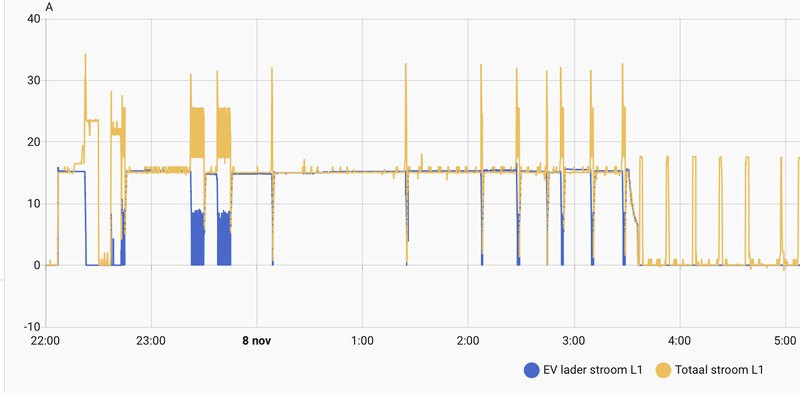

Mijn laadpaal zit aan een Secundair AllocatiePunt (SAP).
De huisinstallatie en accu op het Primaire (PAP)
De som van de faselasten van PAP en SAP is de totale faselast van mijn aansluiting en daar acteert de lader weer op via HA automations. Mijn laadpaal kostte 209 euro 8)7 (dépow) maar ik kan hem dus vrij instelbaar stroom toekennen. De enige vertraging die ik zo heb is de resolutie van data uit de P1 meters /5sec.
Afbeeldingslocatie: https://tweakers.net/i/UX91YU7WX5F87ZdU8Fq3mr7kkh4=/800x/filters:strip_exif()/f/image/aZ2b5M90iEUBedIwxiLIqgr5.png?f=fotoalbum_large
Je ziet hier goed dat de stroom dus af en toe piekt rond de 32A als de Deye inverter weer laadpieken gaat vragen, en vrijwel direct reageert de EV lader daar dan op, en schakelt ook af als ik bij 6A laden per fase nog steeds ergens op de 23A zit.
Ik zie dat ik een extra conditie moet toevoegen hier.
Als Deye +12 kW, dan laden niet starten.
Of als faselast 17A of hoger, dan laden niet starten.
Afbeeldingslocatie: https://tweakers.net/i/7hbpf62UyspYTO0Ho2-aMYNirQI=/800x/filters:strip_exif()/f/image/dvL7L7D9GlLMinBTElDhFX8e.png?f=fotoalbum_large
Hoe dan ook; de Deye inverter heeft zo altijd voorrang op de EV lader :)

En enig idee hoe ik, die geen HA heeft en daar niet handig mee is kunnen krijgen dat de Deye voorrang heeft op een laadpaal?
Zou er een laadpaal merk zijn die dit heeft geingegreerd of zo of roep ik wat raars 😇

Je zal toch met 'iets' moeten regelen dat de laadpaal terugschroeft als de Deye een laad actie wil starten.
Wellicht dat er laadpalen bestaan die dat kunnen doen op basis van de Deye software, maar het is de Balans EMS die het laden initieert; de Deye volgt alleen maar op.

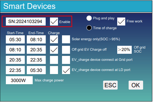

  • Domba
  • Laatst online: 02:11
Deels, van alles wat ik in dit topic heb voorbij zien komen, heb ik nog niet gezien met welke firmware in Deye, Balansenergie wil gaan aansturen.
Van installatie foto's hier heb ik al een splitter in RS485-meter poort gezien. (anders dan de gebruikelijke vrije eigen aansturing)
De vraag is waarvoor is die 2e kabel, 2e modbusmeter, smart device's, EVSE sensorbox of anders.
Die al een installatie hebben, hebben die een configuratie scherm als deze
Afbeeldingslocatie: https://tweakers.net/i/Lr-t_034lcSjv1knuGBBj_47LXA=/fit-in/4000x4000/filters:no_upscale():strip_exif()/f/image/DwYHG3IjyKLUOhPB04uvUqp4.png?f=user_large
en als ze door klikken/selecteren met oa deze instel mogelijkheden
Afbeeldingslocatie: https://tweakers.net/i/cLhz959TFDtmCgWezRAVdwo5h9w=/fit-in/4000x4000/filters:no_upscale():strip_exif()/f/image/fLXMxkfApiurETMrCdQ1PBrW.png?f=user_large
  • 0xygen500
Domba schreef op zaterdag 8 november 2025 @ 14:11:
Als je mij verteld hoe ik bij de firmware versie kom kan ik wel ff kijken voor je.

  • Domba
0xygen500 schreef op zaterdag 8 november 2025 @ 14:18:
links boven touchscreen tandwieltje
De basis firmware is in device info te vinden, maar gaat erom of smartdevices vrijgeschakeld zijn @paQ
  • 0xygen500
Smart devices is niet vrijgegevenAfbeeldingslocatie: https://tweakers.net/i/Zqt4MoLS7y2QF-VRiGb5sJqPGAo=/x800/filters:strip_icc():strip_exif()/f/image/P6ETuaaOT5Qq600Tx57D1P25.jpg?f=fotoalbum_large
  • Domba
0xygen500 schreef op zaterdag 8 november 2025 @ 14:52:
Dat is standaard system setup scherm, zonder extra aansturingen, voor tot 10 schakelaars en EVSE

  • paQ
Sportmind schreef op zaterdag 8 november 2025 @ 19:31:
We hebben hier een Zappi met load balancing; als de Deye begint te laden dan zal de LB toch ingrijpen en afregelen, net zoals wanneer ik een andere groot verbruiker in huis inschakel? Of zie ik dat niet goed.
Andersom gok ik. Het is een verbruiker dus de deye kan dan niet laden. Alhoewel ik nu ook simultaan zie laden en ontladen.
[ Voor 6% gewijzigd door paQ op 08-11-2025 19:40 ]
  • Sportmind
  • Registratie: Juni 2019
  • Laatst online: 08:27
paQ schreef op zaterdag 8 november 2025 @ 19:36:
Ah vandaar dat er mij ook gezegd werd dat je huis altijd voorrang krijgt op de accu. Dus ook de auto. Ik heb nog niet goed voor de bril hoe het geheel wordt aangesloten. Ik meen dat er ergens in dit forum een tekening stond?

  • paQ
Sportmind schreef op zaterdag 8 november 2025 @ 19:56:
Meter > HS > MID > splits naar groepenkast verbruikers & deye inverter.
Die tekening had ik misschien niet moeten plaatsen, want dat gaat die installateurs een hoop extra vragen opleveren. (Sorry heren ;)) Het is bovendien niet de situatie zoals die opgelevert wordt door balans; die zetten de bypass ATS niet in de meterkast, maar in een onderverdeelkastje naast de omvormer.
@paQ is dan ook een geval apart met zijn auto op de SAP. Dat is een volledig gescheiden systeem, en gaat door een andere meter. Probleem is alleen dat die tweede meter gespliced wordt op een punt waar wij en balans dus niet bij kunnen om gemakkelijk te meten wat het totaalverbruik is. Hij dient het dus zelf te regelen. Ik voorzie een HA automatisering waarbij er een temperature probe op de hoofdautomaat geplakt wordt, en adhv temperatuur van de automaat (zeg een graadje of 60) ga je de lader eens wat throttlen. :)
Of een fan activeren die de automaat wat afkoelt, dan heb je een gratis upgrade naar 3x35A. :+
Deze post is ter lering ende vermaeck
