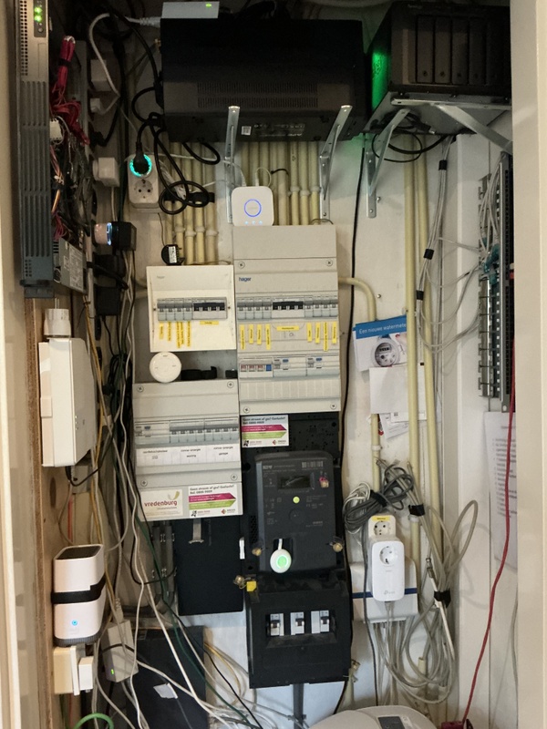

Als ik jullie mag vragen, ik heb de volgende situatie.
Huis met 34 zonnepanelen en eigen SE10k omvormer op een andere plaats dan de meterkast en een garage op 35 meter afstand met 36 zonnepanelen en ook een eigen SE10k omvormer, alles 3 fase en de meter kast zit redelijk vol. Ik heb een bron WP en een EV maar geen oplaad punt deze laden we met de granny.
Zou hier een dergelijk oplossing passen of zien jullie hindernissen?

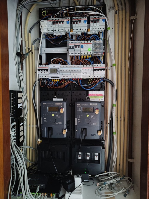

Een meterkast zit _altijd_ vol :+

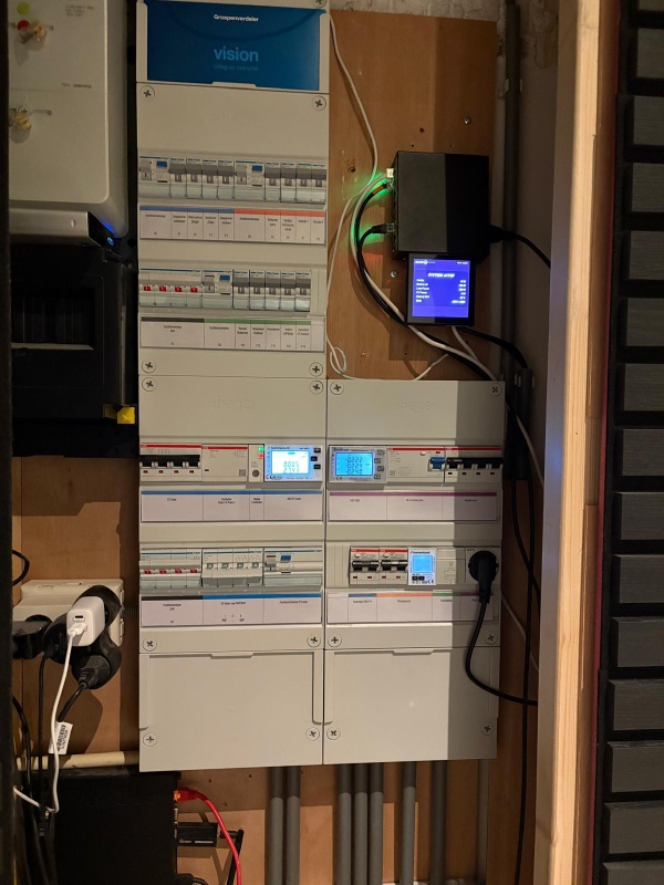

2 x 12 rijen erbij geplaatst 4 weken geleden, en het is gewoon WEER vol 8)7
Afbeeldingslocatie: https://tweakers.net/i/MS-0uB9f1dlv5DNpSoA-vnHZdNg=/x800/filters:strip_icc():strip_exif()/f/image/8uoBMrG2OiB63GfUtTifzvoL.jpg?f=fotoalbum_large
Al het "balans paarse" is voor Balans energie
[ Voor 28% gewijzigd door paQ op 07-11-2025 09:59 ]
  • 0xygen500
  • Laatst online: 22:39
paQ schreef op vrijdag 7 november 2025 @ 09:57:
EMS had ook wel links boven de stopcontacten kunnen worden geplaatst. Dan hou je rechts meer vrij voor meer aansluitingen.

Helaas niet zo netjes als de andere die ik hier zie, maar dat kan opgelost worden
Afbeeldingslocatie: https://tweakers.net/i/JMzP7sYe08-HFjcKsMaZYEh43E4=/x800/filters:strip_icc():strip_exif()/f/image/SOMSar54qnMslK4Zn8DpDiGi.jpg?f=fotoalbum_large

Ik heb er niet de kijk op als anderen hier maar ik zie rechts toch nog een heleboel ruimte?
De kabels van die leidingen lopen dan achterlangs een nieuwe kast die daar best past.
Ook bij mij is de kast niet netjes maar functioneel 😉

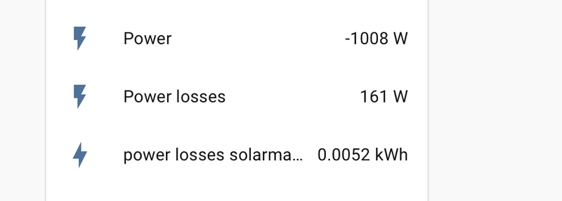

Ik had gisteren volgens de Deye een totaal verlies van 1.1 kWh.
Met deze eindsituatie, zonder enige laadactie.
Afbeeldingslocatie: https://tweakers.net/i/TZTlrcASAIQrWd3jpfuB1LdDRdQ=/800x/filters:strip_exif()/f/image/k9gRrRy3RaEsOCU2tPOpOq2L.png?f=fotoalbum_large

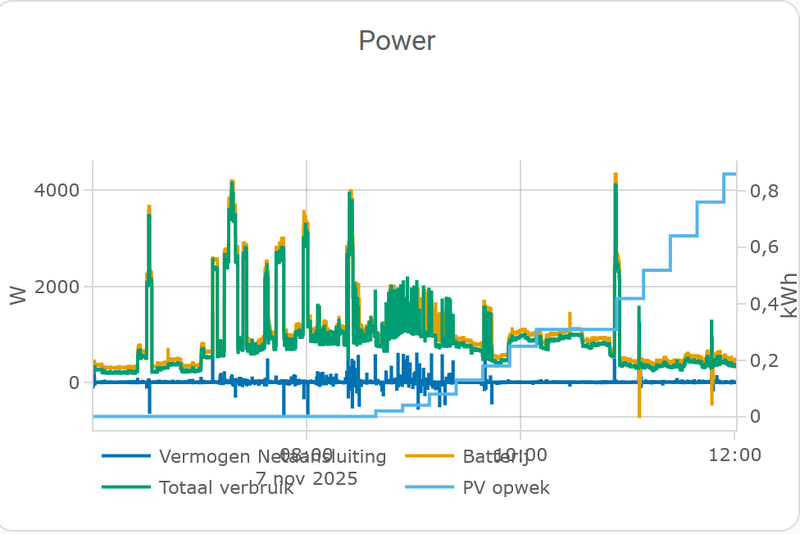

Nou we gaan eens kijken wat dit doet na een dag.
Ik heb een dagelijkse energiemeter gemaakt voor de sensor
sensor.inverter_power_losses
Afbeeldingslocatie: https://tweakers.net/i/w0AJMZzb8OVFgooivc8a-f0jQ_I=/800x/filters:strip_exif()/f/image/GFRc7Fk5weNApasJtt8WwxYz.png?f=fotoalbum_large
Ik had overigens begrepen dat de keuze voor 8kW laden gedaan wordt omdat dat efficiënter werkt dan 12 kW.
Dus het kan goed dat met veel acties van 12kW het verlies procentueel groter uitvalt.
[ Voor 50% gewijzigd door paQ op 07-11-2025 11:57 ]

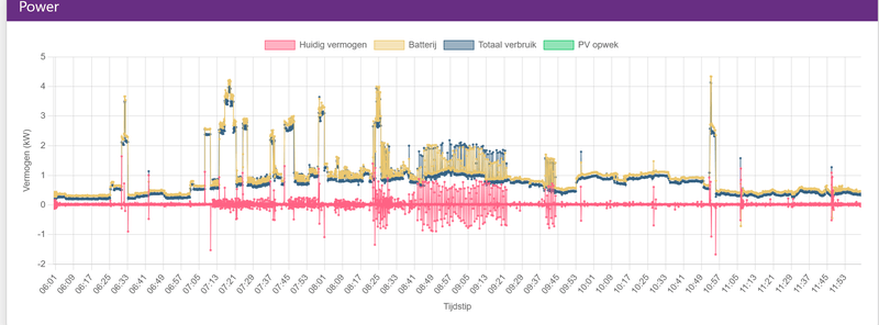

  • paQ
  • Laatst online: 23:49
0xygen500 schreef op vrijdag 7 november 2025 @ 11:59:
Hier wordt soms wel 12kW aangetikt. :9
Hier vandaag ook, gisteren geen enkele laadmoment, eergisteren alleen maar pieken van 8kW.

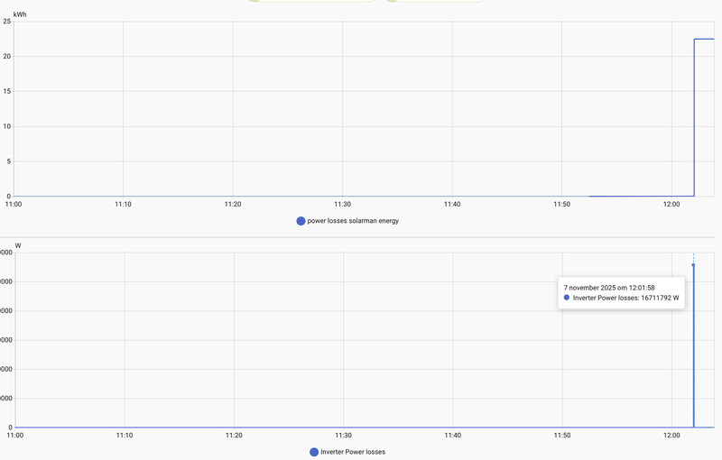

  • paQ
@zunrob
uh ja... met dergelijke logfouten kom je wel een idiote losses ja :S
Afbeeldingslocatie: https://tweakers.net/i/vX1OnUN4rqYzu2E3kL-3soWpDG0=/800x/filters:strip_exif()/f/image/WLQQaTJvWqezSpU9C2FL7qGM.png?f=fotoalbum_large
  • 0xygen500
paQ schreef op vrijdag 7 november 2025 @ 12:00:
Gisteren idd geen laadmoment, teveel PV opbrengst.
Afbeeldingslocatie: https://tweakers.net/i/rCV7-GITOtJlXg90qyRTm9EhgUc=/800x/filters:strip_exif()/f/image/6EzRDtWosYQCO8fWNn9PhuF3.png?f=fotoalbum_large
Afbeeldingslocatie: https://tweakers.net/i/h206wnU8kt8p-9mEgg0Srw1gFJg=/800x/filters:strip_exif()/f/image/Oiy4d9R9p6zSsrjxIwZoRLMC.png?f=fotoalbum_large
Grafiek uit het dashboard (nog steeds het oude |:( :+ ) even nagemaakt in HA. Nu alleen nog ff kijken hoe ik beter de legenda kan uitlijnen.

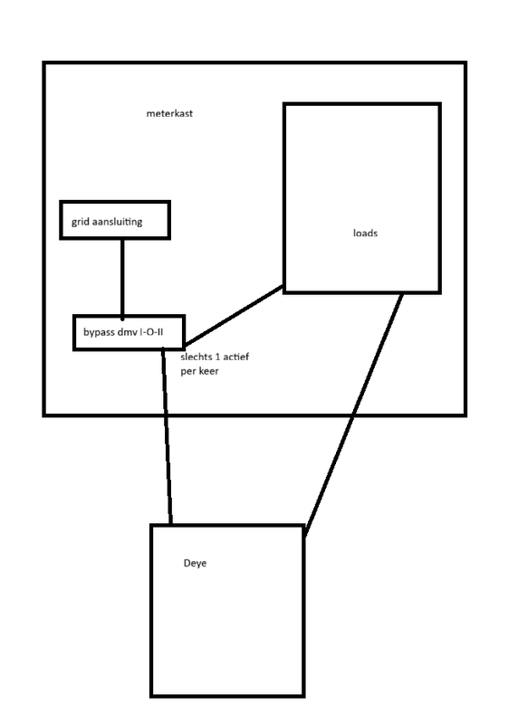

Om uitsluitsel te geven over de ATS bij de off-grid optie; het automatische omschakel gedeelte van de ATS is niet aangesloten en hij wordt ook niet gebruikt als ATS.
Vanuit de hoofdmeter in de meterkast gaat via een C25 automaat alles door de omvormer heen en weer terug naar de meterkast. De ATS kan handmatig omgezet worden om de omvormer er tussenuit te halen in het geval er een storing in de omvormer is.
Als de C25 automaat omgezet wordt in de meterkast zal de omvormer ook stoppen met terug voeden het net in. Er is dan geen spanning meetbaar boven de c25 automaat.

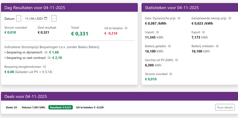

  • Balans Energie
  • Registratie: Juli 2025
  • Laatst online: 17-07 15:28
Balans Energie
Bedrijfsaccount Balans Energie

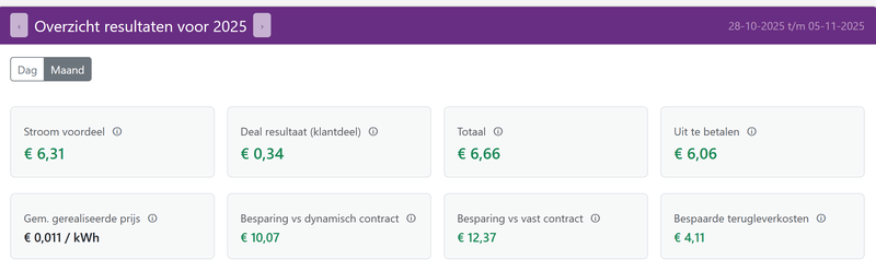

https://dashboard.balansenergie.nl/customer/results/
Resultaten (BETA) pagina staat live. Er staat veel info in, proberen zo transparant mogelijk te zijn.
Het wordt uiteraard anders als we aFRR kunnen doen, daar ligt onze focus. 25-11 tikken we de 1MW aan.
Goed weekend!

De ATS heeft als typenummer YRQ2PC-125 zonder merknaam. Hij wordt passief gebruikt. Er had net zo goed een standaard omschakelaar gebruikt kunnen worden.

Voor diegene die zich afvragen wat de ATS doet: De "ATS" is er voor als de omvormer defect is, zodat je slechts een schakelaar hoeft om te zetten om voorbij een defecte deye te komen. Deze heeft verder vrij weinig te maken met de ATS als er griduitval is; dat zit allemaal in de Deye.

Maar hoe / waar maak je je huisaansluiting dan los van het net bij de backup functie?

@paQ Ik heb die hager die jij ook hebt: I is voor normaal bedrijf, O is voor afkoppelen van grid, en II is voor het bypassen van de Deye, of is dat niet wat je bedoelt?
Voor normaal offgrid gebruik heb je de Deye. Dat ding functioneert effectief gewoon als een gigantische UPS die tussen je gridaansluiting en huisloads zit, maar dat wist je toch al?

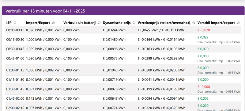

  • 0xygen500
@Balans Energie
Afbeeldingslocatie: https://tweakers.net/i/dse1YrDYqF73Awhua87mi0OeY4c=/800x/filters:strip_exif()/f/image/TL4XjdBeQ0MG1km9NoKp74rp.png?f=fotoalbum_large
Waarom zit er verschil tussen totaal en het uit te betalen bedrag?
  • paQ
scoobs schreef op vrijdag 7 november 2025 @ 16:19:
Zou wellicht kunnen, maar ik ga de bedrading niet omleggen. Het plan is om de SE eruit te gooien en nieuwe + meer + betere panelen te leggen en die rechtstreeks aan te sluiten op de deye. Enige dat nog mist is een generator voor langdurig stroomverlies in dec/jan
@Balans Energie een wat practischere vraag; proberen jullie de maximale lading van accu's een eindje van de 100% te houden, zodat ook diegene met een flink overbemeten PV systeem kunnen blijven meeprofiteren met de afrr markt?
Ja wel, maar wat ik bedoel is als de hoofdmeter spanningsloos raakt, zou je dus handmatig je omschakelaar op O moeten zetten, omdat je anders in theorie spanning het net op kunt slingeren toch?

paQ schreef op vrijdag 7 november 2025 @ 16:29:
Nope, de Deye detecteert dat er geen spanning is en gaat dan in eiland modus. Ik ga ervanuit dat die dan ook weer zelf de netsynchronisatie regelt als er weer spanning gedetecteerd wordt.
Offgrid gaan met een Deye vereist in principe 0 extra apparatuur, alleen een extra kabel.

  • paQ
scoobs schreef op vrijdag 7 november 2025 @ 16:40:
Als afrr opbrengsten uiteindelijk vies tegenvallen, dan kun je na 2 jaar alsnog gewoon offgrid gaan als je weggaat bij balans. Kwestie van een extra kabel en wat schakelwerk plaatsen. Allemaal niet zo spannend, maar met wat je nu getekend qua contracten hebt zou ik dat niet zomaar even doen.
Maar ik probeer me even voor te stellen hoe dat dan werkt.
Als de Deye ATS in load modus gaat, dan staat er toch ook spanning op je hoofdschakelaar?
Je huisverbruikers zitten aan de onderzijde van de Eastron MID
De voeding (van HS(1)) aan de invoerzijde van de MID.

  • scoobs
  • Registratie: December 2019
  • Laatst online: 22:51
@paQ nee, de deye heeft een input, waar grid op binnen komt, en een output die naar de meterkast gaat. Er liggen 2 kabels. Net als een UPS.

@paQ Het komt grofweg hierop neer dan: Balans stopt er nog wat extra's bij zoals een stroommeter, maar effectief maakt het niet veel uit. Afbeeldingslocatie: https://tweakers.net/i/2xLm_FCICgsbtfsRhNiOpGeW1yQ=/x800/filters:strip_exif()/f/image/nTk7YzzY0z2dzeptMjgrrY6d.png?f=fotoalbum_large
Afbeeldingslocatie: https://tweakers.net/i/u-drp08Ls1O9AtMHpq9ByWndrzk=/x800/filters:strip_icc():strip_exif()/f/image/JvxuiCQBSQz4rBXvFaly654O.jpg?f=fotoalbum_large
Voor de puzzelaars heb ik de meterkast erbij gezet, maar er zitten nog wat extra zaken in als een 2e I-O-II switch voor snel switchen tussen sap en pap (Dat was zo rond 2022/23 lucratieve business) en een overspanningsbeveiliging. Zie de linker I-O-II schakelaar maar als de hoofdschakelaar. Links gaat naar de Deye, rechts komt terug van de deye.
Besef wel dat dit geen standaard oplossing van balans is, en dit doen ze ook niet meer. Maar als je over 2j buiten garantie de zaak wilt ombouwen, dan kun je dat zo doen.
@Domba Sorry als ik een beetje lui ben om in het deye topic te browsen, maar beperking van systeemverliezen? Is de deye dan zoveel zuiniger in eilandmodus? Niet dat het veel erger kon met 2kwh/day onder normale omstandigheden...
[ Voor 48% gewijzigd door scoobs op 07-11-2025 17:19 ]

  • ecn1985
  • Laatst online: 19:40
scoobs schreef op vrijdag 7 november 2025 @ 17:11:
Ha, nooit geweten. Schijnbaar heb ik langs die instelling door gekeken, of zag ik het als iets waarvan ik dacht dat ik er maar beter vanaf kon blijven.
@paQ Het komt grofweg hierop neer dan: Balans stopt er nog wat extra's bij zoals een stroommeter, maar effectief maakt het niet veel uit. [Afbeelding]
Oftopic: die waterafsluiter zit wel op een mooie plek ;)
Pana WH-MDC09J3E5 | 32 x 400wp Risen Solar | Byd Atto 3 | Balans energie 48,2kWh batterij
  • paQ
ecn1985 schreef op vrijdag 7 november 2025 @ 17:47:
meterkast met waterkoeling
  • scoobs
Die plek is perfect! Dan krijg ik gelijk een seintje voor als die gaat lekken.

  • 0xygen500
jacovn schreef op vrijdag 7 november 2025 @ 18:16:
Ik heb bij elke zware gebruiker een modbus meter zitten. Nooit verder wat mee gedaan.
Dus inkomend, solar 1, solar 2, ev lader, warmtepomp, naverwarming (nog nooit gebruikt buiten dat we hem getest hebben)
Wellicht komt het nog eens uit, ik zal weer met home automation bezig gaan mocht ik tijd hebben.
Het zijn meters van Finder
Wat is een naverwarmer?
  • 0xygen500
Afbeeldingslocatie: https://tweakers.net/i/1CBzEuoYXTKz9y0DMyd2oNJkws0=/800x/filters:strip_exif()/f/image/wUMmWO8A4BUBd7ZG4d8pFoJh.png?f=fotoalbum_large
Afbeeldingslocatie: https://tweakers.net/i/ydPm-jpR_IeXgfyJKSqIbTRBJnQ=/800x/filters:strip_exif()/f/image/cf2u5kDN18GhWmcgekDXMbaH.png?f=fotoalbum_large
Afbeeldingslocatie: https://tweakers.net/i/86roEvdgG06ZLPFITkd5jUBFRz4=/800x/filters:strip_exif()/f/image/FqWM0xR5BASn6u86fVH7kkC2.png?f=fotoalbum_large
Hierbij de screenshots.

  • Sportmind
  • Registratie: Juni 2019
  • Laatst online: 17:41
Dank je! Wat was je eigen gebruik die dag als ik vragen mag? Het resultaat voor die dag was dus 21.8 cent wat werd uitbetaald? Even ter vergelijk mijn cijfers van die dag (excl energiebelasting want die saldeer ik weg). De verschillen lijken nog niet heel groot of mis ik iets:

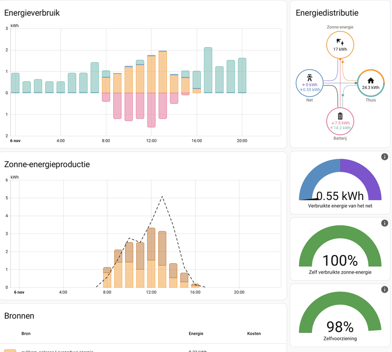

  • 0xygen500
Sportmind schreef op vrijdag 7 november 2025 @ 19:06:
12.8kWh, maar ik zie dat er wat verschoven is in mijn energy dashboard in HA. Neem aan dat het nog wel klopt.
  • Metalrick
  • Laatst online: 24-08 10:24
Metalrick
tcpdump ninja
Ik kijk net naar de omvormer, krijg haast de indruk dat hij niet helemaal lekker vast in de muur zit. Onderaan zit hij strak op de muur, bovenin zit er een dikke cm tussen de montageplaat en de muur. Hebben anderen dit ook? Het is een betonnen muur.
Afbeeldingslocatie: https://tweakers.net/i/sbEEqPRXbDNQghNlvEf-S0YiajQ=/x800/filters:strip_icc():strip_exif()/f/image/LwAjLKRTxvKq65axMH3mLZo8.jpg?f=fotoalbum_large
