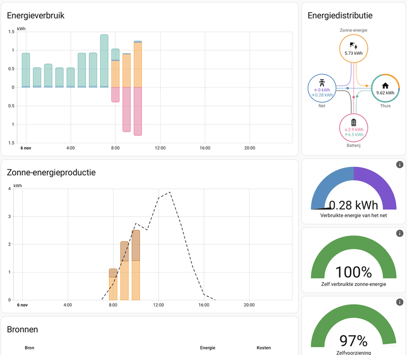

jeeedeee schreef op woensdag 5 november 2025 @ 12:07:
Alleen PAP hier, maar de Zappi reageert een stuk sneller dan mijn smeltzekeringen... Bovendien houden die het echt wel een tijdje uit merk ik ook uit ervaring als ik zonne-energie teruglever... Kan mij wel indenken dat ik straks met een 2e grote verbruiker als de Deye wel iets meer wil gaan oppassen. Al zou die ook niet direct naar de max gaan als er al 11 kW getrokken wordt door de Zappi.
Dan weet ik haast zeker dat de EV lader (is immers gewoon een verbruiker) voorrang neemt op de inverter kwa laden. Je laadt je auto dan op uit de accu.
mid day dag 1
Afbeeldingslocatie: https://tweakers.net/i/kfKJ48sN7RanEEy54rijE5-7XSg=/800x/filters:strip_exif()/f/image/WcJ9tVtIgDEJrOUXa8EQZTE8.png?f=fotoalbum_large
De lichtgele PV is de SE aan de AC zijde, de donkergele is de PV op de Deye inverter.
Het lijkt allemaal wel te kloppen volgens mij.
[ Voor 3% gewijzigd door paQ op 05-11-2025 12:19 ]

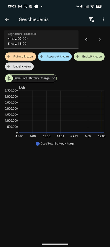

  • zunrob
paQ schreef op woensdag 5 november 2025 @ 12:18:
mid day dag 1
Afbeeldingslocatie: https://tweakers.net/i/QHc8wFvaIJiB1ghePMpOPbTt8nk=/x800/filters:strip_exif()/f/image/hOy5ctZBjvqzuJFaDNrmzgKP.png?f=fotoalbum_large
Hier klopt het wat minder. Opeens 3GWh in de batterij. :+

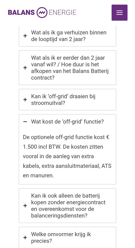

Kan iemand vertellen of de backup optie van €1500 incl of excl BTW is.
Zelfde vraag voor de 16.1 uitbreiding.

jacovn schreef op woensdag 5 november 2025 @ 18:54:
Balans heeft volgens mij al zijn prijzen op de site excl btw.

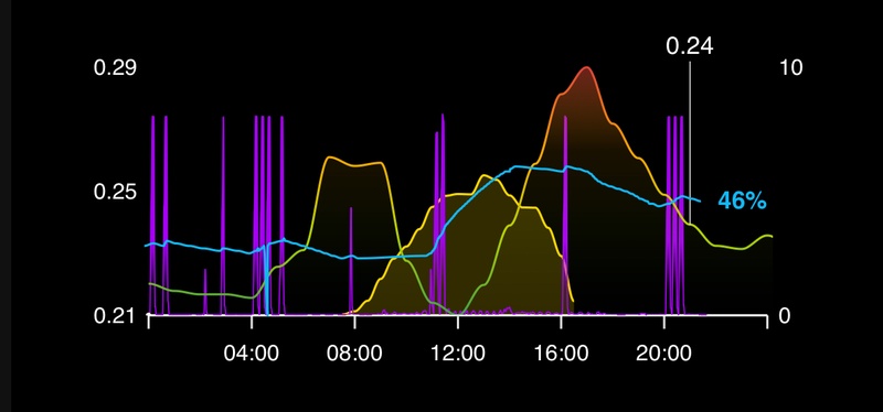

paQ schreef op woensdag 5 november 2025 @ 21:40:
Het lijkt meer te gaan om de dipjes in de onbalans markt.
Mooi plaatje, dus paars de ontladingen voor de onbalans, geel je zonneopwek (je hebt ze direct op de omvormer?), en blauw de SoC. Er vind dus vandaag geen verkoop van je zonnestroom plaats op het duurste prijspunt? Dit is nog een onduidelijk punt voor mij. In mijn situatie had ik vandaag >22 kWh opwek. Daarvan zou ik best 10 kWh weer het net op willen sturen tussen 16:45 en 17:30. Maar ik weet niet of dat gebeurt met dit systeem.
Ter verduidelijking; mijn totale stroomkosten voor vandaag eindigen op -€0.80 zonder een accu (geen EB want die saldeer ik weg). Dat komt door directe verkoop zonnestroom via Tibber. Als in dit scenario de balansaccu mijn zonnestroom opneemt om uiteindelijk ook onbalanshandel mee te doen is het voor mij wel zaak dat ik er meer aan overhoud dan €0.80 cent aan inkomsten door de onbalanshandel. Maar het is mij niet helemaal duidelijk of dat zo is of zal zijn. Hoe weten jullie wat de onbalans je oplevert? Of heeft iedereen het systeem nog te kort om daar iets over te kunnen zeggen?
[ Voor 25% gewijzigd door Sportmind op 05-11-2025 22:27 ]

  • Sportmind
  • Registratie: Juni 2019
  • Laatst online: 23-10 14:29
Ik zag dit in de FAQ:
Afbeeldingslocatie: https://tweakers.net/i/kSRhwjUTfp9u5XXqTnFPgTd0RGA=/x800/filters:strip_icc():strip_exif()/f/image/eoFih32kIe3h9Y7PKeoKszAR.jpg?f=fotoalbum_large
[ Voor 14% gewijzigd door Sportmind op 05-11-2025 23:08 ]

  • paQ
  • Laatst online: 01:25
Sportmind schreef op woensdag 5 november 2025 @ 22:17:
Nee de paarse spikes zijn import tijdens dipjes op onbalans markt.
Ik begrijp (net) dat die dus achteraf verrekend wordt met de epex prijs van dat moment.

In de 'belangrijke punten'
Je kunt de btw over de volledige installatie terugvragen. Onze propositie voldoet aan de voorwaarden voor btw-teruggave via de Belastingdienst.
en voor de extra 16.1kWh
€1.500 per 16.1 kWh extra na teruggave BTW, nalevering in december 2025

  • paQ
Compleet ander beeld dan gisteren trouwens. Nog geen enkel laadmoment. Alles op buffer en zon :)
(97% zelfvoorzienend)
Afbeeldingslocatie: https://tweakers.net/i/5e6L0Ukyy5Snp1ilDdLWFx-CB5E=/800x/filters:strip_icc():strip_exif()/f/image/BoEgFF9HqNHDeEUNraKxPhYs.jpg?f=fotoalbum_large
Afbeeldingslocatie: https://tweakers.net/i/_QbmDTIaZaUM0qwY_rAbujsrjMo=/800x/filters:strip_exif()/f/image/atiKRHCIE1uBaqMduyuJThgy.png?f=fotoalbum_large
[ Voor 25% gewijzigd door paQ op 06-11-2025 11:35 ]
  • 0xygen500
  • Laatst online: 23:57
paQ schreef op donderdag 6 november 2025 @ 11:34:
Bovenste twee zijn hw grafieken?
  • paQ
0xygen500 schreef op donderdag 6 november 2025 @ 11:41:
Onderste is HW, de bovenste is mijn eigen baksel in HA.
Het gele vlak is de solcast integratie.
EPEX prijzen
SOC van de accu
import van HW
[ Voor 8% gewijzigd door paQ op 06-11-2025 11:44 ]

  • paQ
0xygen500 schreef op donderdag 6 november 2025 @ 11:59:
Kan je de yaml hier delen 😁
zou op zich kunnen, maar hij is afhankelijk van integraties:
- Home Wizard (of andere) + P1 meter
- Solcast
- Frank Energie
- Apex charts
- Solarman
Dus die moet je wel allemaal hebben en werkend krijgen, anders doet de grafiek niets.
(meer dan 300 regels code ;) )
Ik heb die grafiek in een apart dashboard staan, en middels de app Widget Web (iOS) maak ik er een widget van.
[ Voor 13% gewijzigd door paQ op 06-11-2025 12:25 ]
  • 0xygen500
paQ schreef op donderdag 6 november 2025 @ 12:23:
- Solcast
- Frank Energie
- Apex charts
- Solarman
Heb p1 meter van Zonneplan. Apex charts heb ik solarman heb ik solcast zou ik kunnen downloaden. Maar wel veel gedoe voor een graph 🤣
[ Voor 3% gewijzigd door 0xygen500 op 06-11-2025 12:29 ]

We wijken af, maar zoiets heb ik gemaakt voor de laadpaal.
Uit het goedkoopste vak pikt ie dan daar weer de 'dip' uit afhankelijk van het percentage dat erbij moet.
Dus huidig SOC tv target SOC.
Afbeeldingslocatie: https://tweakers.net/i/kKF4_66lsWZqN2D12a7Si6XPRok=/x800/filters:strip_exif()/f/image/zxq74CCIswGZBmHcXPnOsGxv.png?f=fotoalbum_large
Was ook 3 dagen prutsen en testen, maar het werkt zonder omkijken :)
Zie ik meteen dat NOM van balans ook best goed werkt :D

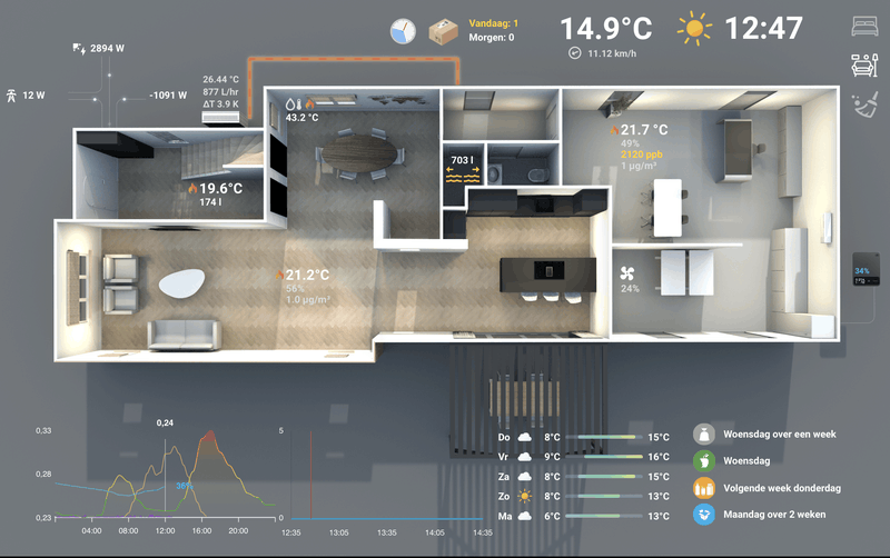

Vermogensstromen naar en van de accu ook maar meteen toegevoegd linksboven :)
Afbeeldingslocatie: https://tweakers.net/i/7pxFY7m4i1PbzrXrqpyypkwPAK8=/800x/filters:strip_exif()/f/image/lbswpHOSunyMqggGHocEnTeH.png?f=fotoalbum_large
Alleen geen zin om PV en net te scheiden. Is verder ook niet echt belangrijk voor het overzicht.
Sterker nog; het zou de boel alleen maar on navolgbaar maken m.i.
Ben er alleen nog niet over uit of het nou logischer is charging als positief te tonen, en discharging als negatief.
Standaard is het andersom namelijk, maar het doet zeer aan mijn hoofd 8)7

paQ schreef op donderdag 6 november 2025 @ 12:43:
Mooie plattegrond. Zelf weet ik ook nog niet welke van de batterij charging in beter vind. :+
