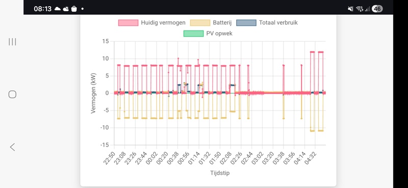

Hopelijk wordt de de batterij goed vol geladen in de goedkope uren vanacht.
Die van mij heeft wel geladen tot 83% maar niet perse op het moment van goedkope uren er zat meer een patroon in de laadsesies had jij dat ook ?
Afbeeldingslocatie: https://tweakers.net/i/TCwEmHYqJgvSNrtwnYBcg7Ye8tM=/x800/filters:strip_icc():strip_exif()/f/image/w7fSzIWFwLh4NfJnT6C1esml.jpg?f=fotoalbum_large

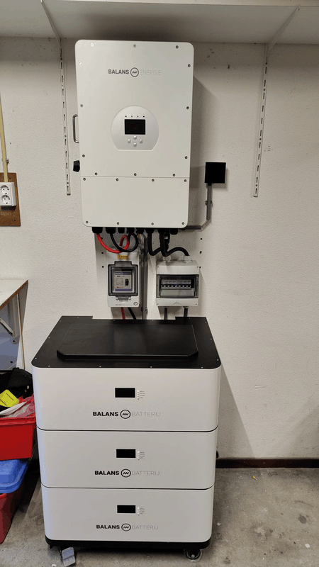

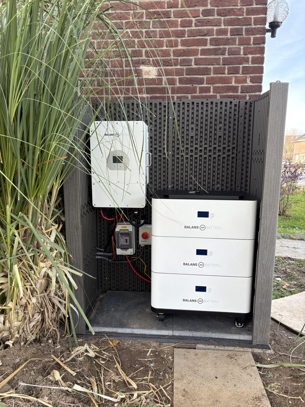

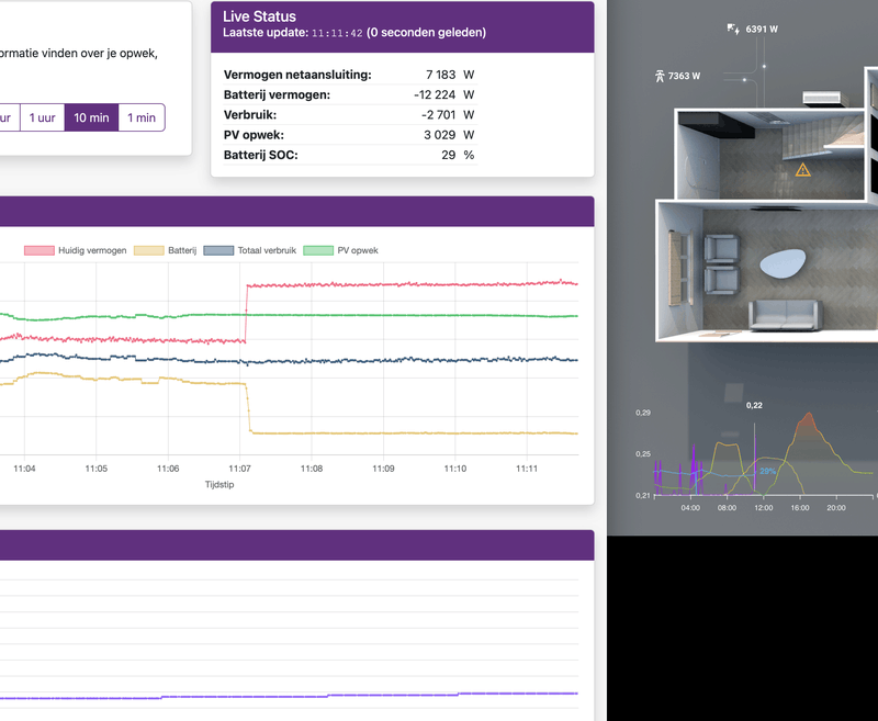

Zo. Heb mezelf maar nuttig gemaakt anders sta ik alleen maar te kijken 8)7
Afbeeldingslocatie: https://tweakers.net/i/K_90gtRYjcPGgJtgXiKuHaymjyo=/x800/filters:strip_icc():strip_exif()/f/image/6ERlhxnEvBFaSkyIAoabg6yx.jpg?f=fotoalbum_large
[ Voor 20% gewijzigd door paQ op 04-11-2025 11:46 ]
  • 0xygen500
  • Laatst online: 20:00
paQ schreef op dinsdag 4 november 2025 @ 11:46:
Volle meterkast :+. Alles volgens plan tot nu toe?
  • paQ
  • Laatst online: 20:59
0xygen500 schreef op dinsdag 4 november 2025 @ 11:56:
Ja hoor.
Trapjes zijn ws geen probleem. Het ging wel lukken. :)
Omvormer en schakelaars hangen, ik heb de groepenkast gedaan. Koffie en dan de batterijen :)

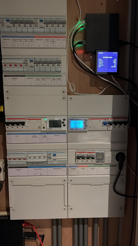

Voor de leken hier (ik) wat heb je gedaan in de meterkast als voorbereiding ?
Ik heb 2x 10 posities vrij in de meterkast. Moeten die in de buurt van de hoofdschakelaar zitten ?
  • paQ
jacovn schreef op dinsdag 4 november 2025 @ 12:42:
Ik heb alles aangesloten.
Nieuwe bedrading vanaf HS1 (linksboven) naar de (rechts) eastron modbus MID. Onderzijde uit naar de verdeelblokjes. Vanaf de verdeelblokjes voed ik de groepenkast weer.
Daar vanaf dus ook de ALS en meteen daarop de installatie-automaat.
  • Wolly
paQ schreef op dinsdag 4 november 2025 @ 13:03:
Mogen er wel twee hulzen onder 1 schroef? Moet dat geen twinhuls zijn?

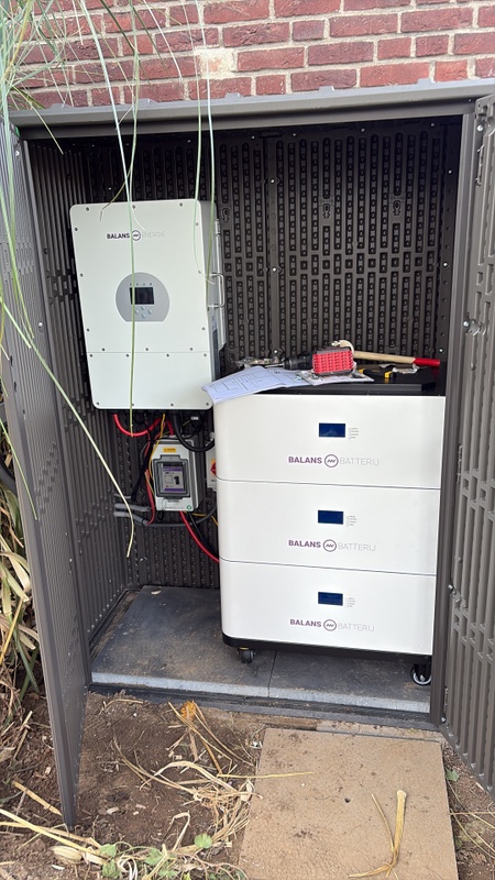

Afbeeldingslocatie: https://tweakers.net/i/Fe0mb_Hbl6BahCZRFFASPxIywN4=/x800/filters:strip_icc():strip_exif()/f/image/9T2VYjjdifomEPmRs8AoFyD3.jpg?f=fotoalbum_large
Werk het bij jou ook @scoobs ?
  • paQ
Wolly schreef op dinsdag 4 november 2025 @ 13:06:
Zijn dubbele terminals
  • 0xygen500
Nice, blijkbaar nemen ze de 50cm aan alle kanten minder nauw. Opzich ook prima neem aan dat de hitte toch wel weg kan.
  • paQ
Afbeeldingslocatie: https://tweakers.net/i/INSkf-InhMNo-RBI00SgTiJRUn4=/x800/filters:strip_icc():strip_exif()/f/image/IONXFrhdPZHCUDkw7pIHByIs.jpg?f=fotoalbum_large
Zo kast zit ook in elkaar.
/moe
  • Wolly
Heb je hem wel op waterdichtheid getest?
PS. Zeer mooi opgelost zo.
[ Voor 3% gewijzigd door Wolly op 04-11-2025 16:49 ]

  • paQ
Wolly schreef op dinsdag 4 november 2025 @ 16:48:
nope, maar het is echt een puik kastje wel. Supersterk en rigide.

  • ibak
  • Registratie: Augustus 2025
  • Laatst online: 20:28
0xygen500 schreef op dinsdag 4 november 2025 @ 15:29:
Evt een inlaat onder en schoorsteentje erop als de temp te hoog wordt?
Check dmv ouderwetse thermometer die max waarde onthoud?

The Legend schreef op dinsdag 4 november 2025 @ 19:05:
Waar zit je ATS dan? Ben wel benieuwd hoe dat verschilt tov de standaard installatie.
@paQ als ik jouw installatie wil kopiëren, maar dan met Eaton, dan pak ik dus als ik het goed begrijp een Eaton Installatieautomaat 3P+N C25 PLS6-C25/3N-MW en een Eaton aardlekschakelaar 4P 40A 300mA PFIM-40/4/03-A-MB? :)
uh... ja komt het wel op neer.
Met ABB spul was ik 85 euro kwijt. (samen)
Schneider heeft een mooie 2 in 1. Wel "Alamat" maar bestaat uit samengevoegde automaat+ALS.
(5p breed)
Afbeeldingslocatie: https://www.elektramat.nl/media/catalog/product/4/0/401244455_1-jpg.png
https://www.elektramat.nl...1sWTWBEAQYASABEgKaH_D_BwE
[ Voor 34% gewijzigd door paQ op 04-11-2025 20:06 ]
  • fenrir
fenrir
Zou dit niet meteen met een aardlekautomaat kunnen? Zowel ABB, Hager als Eaton hebben een 3P+N C25 300mA aardlekautomaat in hun assortiment.
https://hager.com/nl/cata...25a-c-kar-300-ma-kl-a-6ka
https://www.sandervunderi...automaat/c_300ma_3p-n_25a
[ Voor 37% gewijzigd door fenrir op 04-11-2025 20:13 . Reden: linkjes erbij ]
  • paQ
fenrir schreef op dinsdag 4 november 2025 @ 20:12:
ja tuurlijk kan dat :)

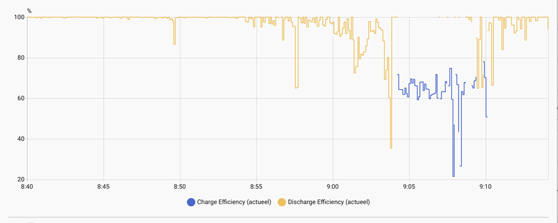

@0xygen500 Ik zit aan ca 94% rendement ontladen. Als ik morgen een laadmoment te pakken kan krijgen zal ik eens kijken wat daar het verlies is aan vogeltjesverwarming. 6% Verlies komt niet als 'slecht' op mij over?
Afbeeldingslocatie: https://tweakers.net/i/XpnJpRGW4AQVkR9Ei2DRnvYEW1s=/fit-in/4000x4000/filters:no_upscale():strip_exif()/f/image/fxWtskqeWvQMRaeEgv9wkwrx.png?f=user_large
  • 0xygen500
paQ schreef op dinsdag 4 november 2025 @ 20:25:
Ik heb zelf de andere integratie, ik zal van de week eens kijken naar die andere integratie. Al heb ik daar niks mee, omdat je daarmee de batterij kan besturen. Nu eerst ff die nieuwe Quatt integratie invullen.
  • paQ
0xygen500 schreef op dinsdag 4 november 2025 @ 20:29:
Je kunt alles van de Deye instellen idd, maar ik krijg wel dezelfde resultaten als die ik ook in de EMS van balansenergie terugzie.

Die aardlekautomaten kunnen dus wel serieus warm worden bij hoge belasting. Ik heb voor mijn 11kW laadpaal ook een aardlekautomaat, maar dat is een C32A dus ik neem ff aan dat die een stuk minder warm wordt dan een C25.
  • The Legend
  • Laatst online: 21:39
The Legend
*Plop*
paQ schreef op dinsdag 4 november 2025 @ 19:59:
(5p breed)
Waarom ben je uiteindelijk toch voor een aparte aardlek en automaat gegaan?
  • paQ
The Legend schreef op dinsdag 4 november 2025 @ 20:32:
De Schneider is 5p breed. En heb verder niets van Schneider nu in de kast.
Maakt uiteindelijk geen drol uit natuurlijk, maar OCD technisch viel ABB net wat beter :+
Afbeeldingslocatie: https://tweakers.net/i/jpxioYauFj7v0rA_izT4J8xIhlo=/x800/filters:strip_icc():strip_exif()/f/image/TZGWN6RaGF7MxvXKaFP6u3eM.jpg?f=fotoalbum_large
Zojuist een Hager DIN stopcontact bijgeplaatst en die is ook 3 breed :') stom
[ Voor 29% gewijzigd door paQ op 04-11-2025 21:21 ]

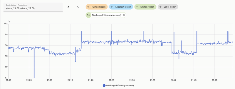

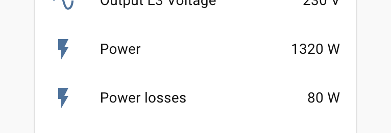

Hoe kan jij op 6% zitten? :o
Afbeeldingslocatie: https://tweakers.net/i/snmjVVW5Mul0wSuFU1onjBxZOqM=/800x/filters:strip_exif()/f/image/XaKfqzGIMdPN7DqwyTxJMDMQ.png?f=fotoalbum_large
Zou het te maken hebben met het lagere vermogen?
  • paQ
0xygen500 schreef op dinsdag 4 november 2025 @ 21:50:
nog iets minder ook volgens mij :P
Afbeeldingslocatie: https://tweakers.net/i/yopE3H4ZQVaNd-ri4g2CVsLC9po=/800x/filters:strip_exif()/f/image/1Ppdq8pROJK0kN5vYYXolful.png?f=fotoalbum_large
[ Voor 3% gewijzigd door paQ op 04-11-2025 21:56 ]

  • 0xygen500
paQ schreef op dinsdag 4 november 2025 @ 21:55:
Die discharge efficiency heb je ook zo uit de integratie of heb je die gewoon als sensor aangemaakt?

Kan wel kloppen ja.
Als ik 11kW laad, dan heb ik ca 5~6% (slechts) verlies ondanks 32m kabel.
Ik meet nu ook een ontlaadverlies van ca 4~5%
Afbeeldingslocatie: https://tweakers.net/i/V6xHK-HIDF-IYC8iA4pxUkl7gE0=/800x/filters:strip_exif()/f/image/RQeUUmjbjHt7RwnHlzaXS9xB.png?f=fotoalbum_large
Maar goed, laden doe ik vooralsnog via de SAP, dus daar komt de accu niet bij om de hoek.
Ik vraag me wel af (afhankelijk van je laadgewoontes) wat dat met de levensduur van je accu doet, nog los van de extra conversieverliezen.
Ik laad zo'n 500-700 kWh per maand namelijk.

      - name: "Discharge Efficiency (actueel)"
        unit_of_measurement: "%"
        icon: mdi:percent
        state_class: measurement
        availability: >
          {{ states('sensor.inverter_power')|float(0) > 0 }}
        state: >
          {% set p = states('sensor.inverter_power')|float(0) %}
          {% set l = states('sensor.inverter_power_losses')|float(0) %}
          {{ (p / (p + max(l,0)) * 100) | round(2) }}
En dan kunnen we discussiëren of dat niet over de energie moet natuurlijk ipv het vermogen.
Zo op het eerste oog: ja.
Ik zie beduidend lagere efficiency als er verbruikers uit gaan.
Allemaal aan de COP1 :o 8)7
  • 0xygen500
paQ schreef op dinsdag 4 november 2025 @ 22:28:
Ik ga direct een doorstroomverwarmer kopen :o
In de losses zit ook al het verbruik van de Deye btw :)

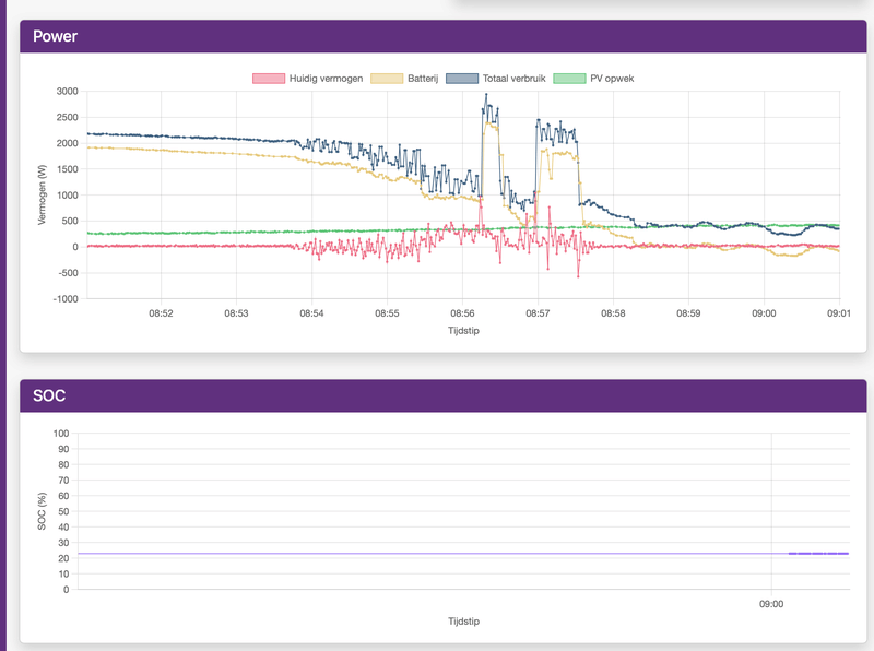

Kopje koffie, en het punt dat de PV opwek groter wordt dan het huisverbruik.
Deels uit de PV strings op de Deye zelf, maar momenteel het gros uit de Solaredge omvormer aan de AC zijde.
Afbeeldingslocatie: https://tweakers.net/i/5Eh4KuiKEn-8fKRp-0prYl8PzCs=/800x/filters:strip_exif()/f/image/dfhPlZ6qknHh4s5gsUgVSKSw.png?f=fotoalbum_large
Ik heb hier eigenlijk geen idee meer hoe de data te moeten interpreteren tussen Power en Losses :?
Afbeeldingslocatie: https://tweakers.net/i/3uvjcAxTnUiu74WNad3qNsdnZ2c=/800x/filters:strip_exif()/f/image/ZAujjQ3HlP0Kxx00dUF1dyP3.png?f=fotoalbum_large
Waar loop je precies tegenaan?
  • paQ
0xygen500 schreef op woensdag 5 november 2025 @ 09:08:
Bijv tegen dit
Afbeeldingslocatie: https://tweakers.net/i/TXjimwjB_HcIwZv_YFwLRJgZsAA=/800x/filters:strip_exif()/f/image/6AaDl1av9FmNd4xFhmRE1TCu.png?f=fotoalbum_large
100% discharge efficiency...
Sja het zou kunnen, maar dan is de vraag of dat wel realistisch is.
Op het moment dat ie begint te laden gaat dat schijnbaar met een behoorlijk verlies. :?
M.a.w. Kijken we naar de juiste data?

Ik twijfel alleen nog over isolatie in de tuinkast (bodem en zijkanten accu) gezien de accu geen interne heaters hebben en niet kunnen laden onder de 0 graden celsius.
Echter zou ik dit in mijn vrijstaande schuur net zo goed hebben, die is ook niet vorstvrij.
Hoe kijken jullie hier tegenaan? Zou ik een plaat PIR op beton tegels (en daarbovenop OSB) leggen om koude van de bodem tegen te gaan? Dan zou ik verder een verwijderbare mantel kunnen maken voor de accu's. In de zomer moeten ze natuurlijk hun warmte weer kwijt kunnen.
Sowieso zag ik dat de installatie wel kabels trekken en boren betreft, maar niet graven.
ik zal dus zelf een groot gat graven naast de (te plaatsen) tuinkast waar ze de kruipruimte in kunnen boren.
  • zunrob

Die van mij staat ook buiten in een klein hokje. Er lijkt zoveel warmte geproduceerd te worden dat ik de temperatuur van de batterij nog niet veel lager heb gezien dan 16 graden (toen het buiten 5 graden was).

paQ schreef op vrijdag 31 oktober 2025 @ 12:24:
Wellicht de behuizingen aan de voorzijde.
Kijk ook vooral naar contactpunten en bijv de zijkant van een automaat.
Als er gekookt wordt zie ik duidelijk welke automaten er in bedrijf zijn. Zelfde geldt voor de warmtepomp die zijn best staat te doen. Een 16A Alamat was voor de 11 kW van de laadpaal duidelijk te licht. [Afbeelding]
(@14~15A)
Het gaat dus ook niet om de dagelijkse mediaan als het ware, maar om hoge stromen bij bijv kookplaat, laadpaal of omvormers die vol gas staan te werken gedurende x periode.
De Deye trekt pieken van rond de 19A.
Bij mij wordt de Chint ook tijdens lange laadsessies (helaas was met 8kw en niet meer) niet warmer als 45 tot 47 graden.
Ik betwijfel of de Abb B25 300a dat nog beter dus met minder warmte/verlies zal doen.
Afbeeldingslocatie: https://tweakers.net/i/vg2kUIlsPL5CbQPUTrXGL_MdvyQ=/fit-in/4920x3264/filters:max_bytes(3145728):no_upscale():strip_icc():strip_exif()/f/image/3KK8ytI6YhjJsac0qszCeDNy.jpg?f=user_large
Afbeeldingslocatie: https://tweakers.net/i/fqbigNHJ5ht6PPJeU54PQB40Y-c=/fit-in/4920x3264/filters:max_bytes(3145728):no_upscale():strip_icc():strip_exif()/f/image/mv3SkeifXPfYwEQcnCSZCAPX.jpg?f=user_large

@Jerra Ik heb gisteren nog wat sensoren besteld om de boel in de kast te monitoren kwa temperatuur.
Idealiter houdt de werking van de inverter de accu's op een functionele temperatuur. De boel isoleren van binnen is een optie, maar ik vraag me af of dat doable is. Volgens mij is dat een enorme uitdaging kwa deuren en vloer met name.
Misschien dat alleen het dakje isoleren al heel veel doet. In de zomer tegen de zon, en in de winter om de warmte juist binnen te houden. Wellicht dat een kleine fan dan al meer effect heeft waardoor je de warmte forceert te circuleren binnen de kast.

ibak schreef op woensdag 5 november 2025 @ 09:46:
so far so good :)
Maar 8kW is significant anders dan 12kW.

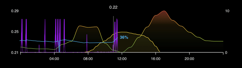

Hij is hier net vol vermogen gaan laden op het goedkope moment. Ongeveer de helft daarvan komt momenteel via de lucht binnen.
Op het HA dashboard zie je het totale PV vermogen; de rest pakt ie van het net.
Afbeeldingslocatie: https://tweakers.net/i/7QMuMTgR9HfArmrn5V5QuO5TOC4=/800x/filters:strip_exif()/f/image/74sSan5GEEXpeGV2hibcTAph.png?f=fotoalbum_large
in detail:
Paars is netstroom,
groen/geel/rood grafiek de huidige tarieven
Geel de verwachte PV opbrengst
blauw SOC
Afbeeldingslocatie: https://tweakers.net/i/NQlqosC9etv4-U_Ud1PJIUHHp5Q=/800x/filters:strip_exif()/f/image/i89hp8FvzBfezo8nBqjlPsyD.png?f=fotoalbum_large
[ Voor 15% gewijzigd door paQ op 05-11-2025 11:33 ]

paQ schreef op woensdag 5 november 2025 @ 11:13:
in detail:
Paars is netstroom,
blauw SOC
Ah top! Mooi om te zien. Weet je ook waarop nu gebaseerd wordt om de helft bij te laden vanaf het net? Is dat stuurbaar? Kijk, voor nu maakt het niet uit (salderen) maar in 2027 ga je voor die helft die wordt bijgeladen per kWh energiebelasting betalen. Of is dit op dit moment bijladen vanuit balans voor de onbalans?
Ik heb Home Assistent net draaien en heb dus absoluut geen ervaring ermee. Is dit systeem naar je mening ook goed te monitoren zonder HA? Gaandeweg ga ik het wel leren hoop ik. 8)
Gasloze vrijstaande woning (A++++), Ecoforest EcoGeo Basic WP, Bodembron, BV 300 L, Duco Energy Premium WTW (2 zones, CO2 gestuurd), 13000 Wp zonnepanelen (4860 Wp ONO, 8140 Wp WZW), Nissan Leaf 2.0, Zappi V2.1, Balans energie 48,2 kWh thuisaccu
  • paQ
Sportmind schreef op woensdag 5 november 2025 @ 11:18:
Hij gaat naar de max (12kW)
Het aandeel dat uit de PV's komt is er. Wat overblijft komt van het net.
Het is vast instelbaar, maar ik blijf overal vanaf. Het gaat om de EMS van Balans dat die gaat functioneren zoals het hoort. Ik neem an dat nu op basis van het laagste tarief voor vandaag hij alvast bijbuffert. ik heb gisteren en vannacht gewoon 40% SOC opgefikt namelijk.

Owww 40%? Door verkoop bedoel je of eigen gebruik (of combi 8) )?
En gisternacht (04-11) rond 3:00 / 4:00 was de prijs bijna 0 is het systeem toen ook gaan laden op vol vermogen?
De mooie screenshots zijn van het EMS zelf? Edit: Volgens mij HA lees ik. Edit: toch niet :D
[ Voor 6% gewijzigd door Sportmind op 05-11-2025 11:48 ]
  • paQ
Sportmind schreef op woensdag 5 november 2025 @ 11:38:
eigen verbruik :+
Alle paarse dingen zijn van het EMS zelf ja.
Daar zitten echt wel mooie hoge resolutie grafieken in. Elke sec een meetpunt.
Wel erg benieuwd wat er gebeurd, als je nu b.v. ook een EV inplugt en vol gaat laden. Of hij dan mooi de 3x25A voltrekt... Vind het nog wel lastig omdat de sturing op alleen zonnestroom met de balansbatterij niet goed mogelijk meer gaat zijn.

Ik laad op SAP, de EMS en huisverbruik zit op PAP. Als de EMS dan besluit te gaan laden, dan weet ik haast zeker dat de loadbalancing op de EV lader in werking treedt en terugschroeft. Ik moet het nog testen om dat te bevestigen, maar ik kan me niet voorstellen dat er iets anders zal gebeuren.
De som van de P1 meters van beide allocatiepunten opgeteld is de faselast waarmee ik reken voor de loadbalancing van de EV lader. Dus als er per fase 17A wordt getrokken, dan moet mijn balancing 'stellen' dat ik niet kan laden ws. (min 6A per fase, = 23A = te hoog) en zal stoppen.

KoningSlakkie schreef op woensdag 5 november 2025 @ 11:52:
Hoe is de ervaring met het laten plaatsen van een eigen meter zoals een eastron van homewizard tijdens de installatie? Werken ze daar aan mee of willen ze hun handen er niet aan verbranden? Of is de ervaring dat het niet nodig is omdat hun meter lokaal in te lezen is?
Ik heb alles in de groepenkast zelf gedaan gisteren.
(scheelt hen ok weer werk ;) )

Ik laad op SAP, de EMS en huisverbruik zit op PAP. Als de EMS dan besluit te gaan laden, dan weet ik haast zeker dat de loadbalancing op de EV lader in werking treedt en terugschroeft. Ik moet het nog testen om dat te bevestigen, maar ik kan me niet voorstellen dan dat er iets anders zal gebeuren.
Ja dat zou perfect zijn, althans wel voor deze maanden waarin de auto toch vol moet als de tarieven laag zijn... Ik heb mijn Zappi ingesteld op 24A grid max, tot nu toe geen issues :)
