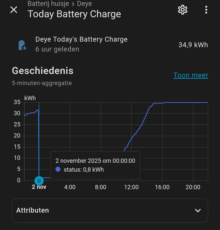

ede schreef op zondag 2 november 2025 @ 15:15:
Ik vertrouw de aanduiding van de SOC niet meer.
Vanmiddag is in 10 minuten de SOC van 85% naar 95% gegaan terwijl er in die tijd 0,73 kWh netstroom is afgenomen.
Heeft iemand een verklaring?
Ik herken dit, maar dan aan de onderkant. Vanaf 20 procent lijkt de batterij extra snel leeg te lopen (bij gelijk blijvende vermogensvraag). De weergave lijkt niet te kloppen. Denk dat aan de bovenkant hetzelfde gebeurt.
Gebruiken jullie deze integratie? Allicht dat daar iets fout gaat. Er werd hier gesproken over een YAML, maar ik heb niks hoeven configureren.
https://github.com/davidrapan/ha-solarman
[ Voor 11% gewijzigd door zunrob op 02-11-2025 15:40 ]

zunrob schreef op zondag 2 november 2025 @ 15:33:
Ik herken dit, maar dan aan de onderkant. Vanaf 20 procent lijkt de batterij extra snel leeg te lopen (bij gelijk blijvende vermogensvraag). De weergave lijkt niet te kloppen. Denk dat aan de bovenkant hetzelfde gebruikt.
Ik hoop dat het een beetje bijtrekt na verloop van tijd want als op basis van deze percentages het EMS wordt aangestuurd hou ik mijn hart vast
Ik gebruik de Solarman Stick Logger integratie
[ Voor 18% gewijzigd door ede op 02-11-2025 15:38 ]
Vanaf 20%? Mijn batterij is volgens mij nooit onder de 25% gekomen :o
Ik gebruik niet die solarman integratie,maar die andere solarman integratie. Daar kan je wel minder mee, geen vermogen vrij geven ofzo. Dat vind ik zelf wel een fijne gedachten, dan kan je ook niks verkloten :+

0xygen500 schreef op zondag 2 november 2025 @ 15:36:
Die van mij is afgelopen week een groot gedeelte van de tijd rond de 25 procent geweest, iets erboven maar ook eronder. Plaatje staat volgens mij iets hierboven.
Die andere integratie lijkt niet meer bijgehouden te worden, vandaar dat ik die niet gekozen had.
Heeft niemand anders het probleem dat het energie dashboard niet meer klopt?

ede schreef op zondag 2 november 2025 @ 15:35:
Dat is dezelfde integratie als gelinkt ;)

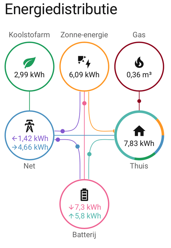

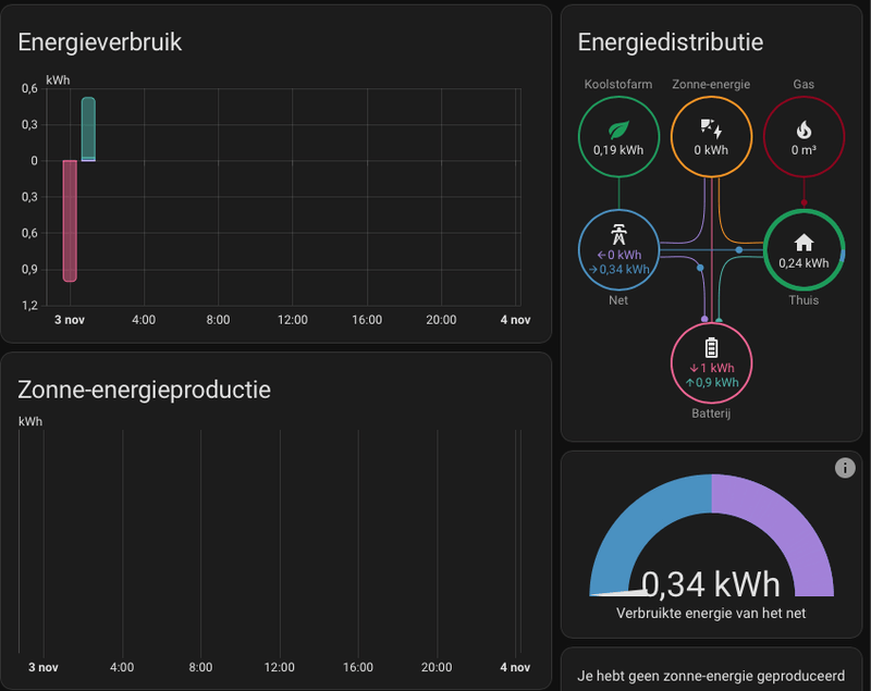

  • ede
  • Laatst online: 16:27
ede
zunrob schreef op zondag 2 november 2025 @ 15:42:
Hier klopt het wel:
4,38 van batterij naar huis
3,45 van zonnepanelen naar huis
2,64 van zonnepanelen naar batterij
4,66 van het net naar de batterij
Afbeeldingslocatie: https://tweakers.net/i/1PsGNmW8vMiGxwoY_y2_yacG23Y=/x800/filters:strip_exif()/f/image/oWGHGtjV16CxoXKM1zbgiyEt.png?f=fotoalbum_large
  • zunrob
  • Laatst online: 15:02
ede schreef op zondag 2 november 2025 @ 15:52:
Hier klopt het wel:
Hoe weet je dat het klopt/hoe heb je het gecontroleerd? Vooral het stukje PV. Hoe weet je wat naar de batterij gaat?
Ben benieuwd wat jij het eerste uur na middernacht ziet, denk dat het dan ook niet klopt namelijk.
[ Voor 8% gewijzigd door zunrob op 02-11-2025 16:00 ]
  • ede
ede
zunrob schreef op zondag 2 november 2025 @ 15:59:
Dit is mijn berekening:
De batterij discharge was 5,8 kWh. Daarvan is 1,42 kWh het net opgestuurd.
- Dus is 4,38 kWh in huis verbruikt
De zonnepanelen leverden 6,09 kWh op (gemeten door Envoy), in huis is 7,83 kWh gebruikt, daar trek ik 4,38 kWh vanaf dat vanuit de batterij kwam
- Dus 3,45 kWh van zonnepanelen naar huis
De overige stroom van de zonnepanelen (6,09 kWh - 3,45 kWh) ging naar de batterij
- Dus 2,64 kWh van zonnepanelen naar batterij
De batterij heeft 7,3 kWh ingeladen. Daar gaat de 2,46 kWh zonne-energie vanaf
- Er is 4,66 kWh vanuit het net naar de batterij gegaan
Geen speld tussen te krijgen
Dat klopte juist wel, speciaal op gelet, helaas geen screenshot. Maar ik maak er vannacht wel 1 voor je, die hou je tegoed

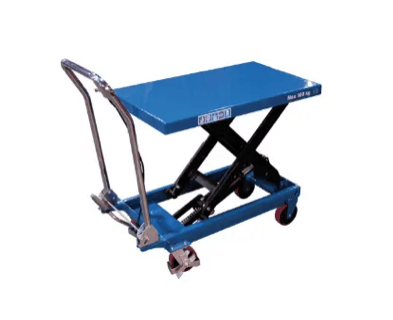

Zoals gesteld door anderen gaat schuiven op karton vanuit de bus op een hefplateau maar tillen niet of nauwelijks.
Als je geen andere toegang tot je tuin hebt is het verstandig om hierover na te denken van te voren en het overleg te zoeken.
Een kraantje met van die spin poten en een stel hijsbanden zou de oplossing kunnen zijn.
Dan kan uit de bus op de heftafel met wielen worden geschoven, naar je tuin (traptreden)gereden en daar opgetild en dan na optillen heftafel zakken en op je tuinpad zetten, batterij er weer op en naar je kast waar het platform met wielen dan al in is gezet.
Heftafel tegen de kast rollen en batterij afschuiven op het platform, 2e keer de 2e batterij op hoogte met de heftafel en afschuiven op de eerste enz.
Kost wel de huur van zo'n kraantje.
Iemand een beter idee?

paQ schreef op zondag 2 november 2025 @ 18:40:
De situatie is wat het is.
Ik heb geen middelen verder om een accu van 135 kilo uit een busje te tillen en weer terug het tuinpad op. Ik ga er vanuit dat mensen die dit elke dag doen daar voorzieningen voor hebben.
Die voorzieningen hebben ze niet en dit staat op de website:
Afbeeldingslocatie: https://tweakers.net/i/HE_tIyH2pDNo8MHLm1TaGm2c4II=/fit-in/4000x4000/filters:no_upscale():strip_exif()/f/image/eSUlu23JIdPs3rBY8zrXV4JJ.png?f=user_large

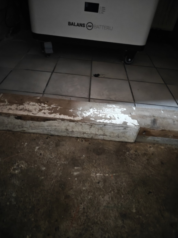

Afbeeldingslocatie: https://tweakers.net/i/RnZnpJlbveoS4_w0Ijjx1pWWFv8=/x800/filters:strip_icc():strip_exif()/f/image/bchXnOwD94iQXFRp7cPr51m4.jpg?f=fotoalbum_large
Was hier geen probleem. Balk is 5 cm hoog ofzo

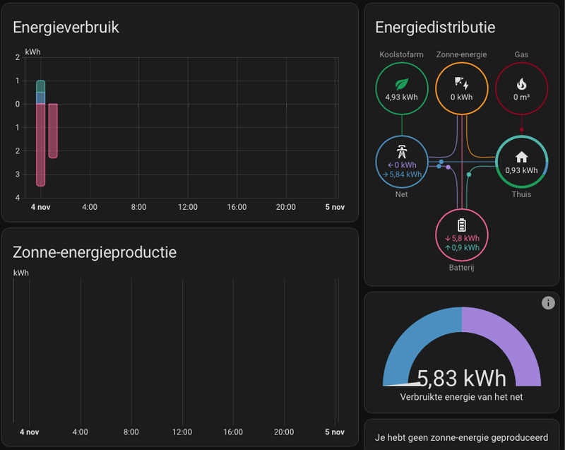

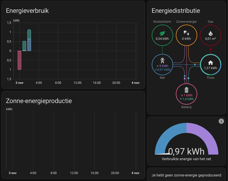

zunrob schreef op zondag 2 november 2025 @ 12:53:
Iets gaat niet lekker in Home Assistant, zie hieronder. Ik gebruik de Solarman integratie, en heb de parameters total Battey Charge en discharge ingevoerd in het energie dashboard.
Zoals je ziet is er volgens de Deye veel meer stroom de batterij in gegaan dan van het net (0,87 kWh) is afgenomen (dit was na middernacht, dus geen PV). Hierdoor kloppen de gegevens in het energie dashboard niet. Weet iemand een oplossing hiervoor?
Even hierop terugkomend, ben er wat in gedoken. Er gaat iets fout in de Deye of de Solarman integratie.
Afbeeldingslocatie: https://tweakers.net/i/fW39OA7TzoOr36EL47uTfG2p6i8=/x800/filters:strip_icc():strip_exif()/f/image/klDwwq3ne7yjyxulcpSueVqr.jpg?f=fotoalbum_large
Zoals je ziet is er om middernacht meteen al 0,8 kWh geladen in de batterij (in plaats van 0). Dit verklaart het eerdere verschil wel.
Dus of de Deye rapporteert niet correct of de Solarman integratie doet iets raars.

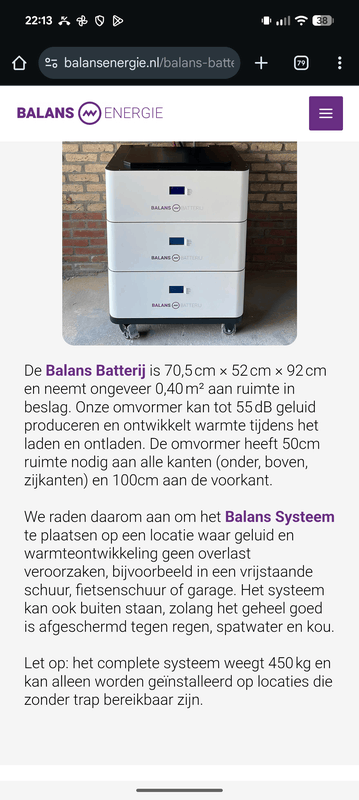

0xygen500 schreef op zondag 2 november 2025 @ 22:10:
Is dat zo? Zie het volgens mij nergens op de website staan?
Spraakverwarring. Ze zeggen niet per se buiten, maar in ieder geval niet in huis.
Afbeeldingslocatie: https://tweakers.net/i/YwfCJD-w4yRYRfLLB4sOkjlkOzI=/x800/filters:strip_exif()/f/image/9ub5jCVg85TvS2oDvqbGlfTe.png?f=fotoalbum_large
  • 0xygen500
  • Laatst online: 18:22
zunrob schreef op zondag 2 november 2025 @ 22:13:
Ze zeggen eigenlijk niet buiten. Alleen als het goed is afgeschermd. Zelfstandige schuur of een garage of een fietsenhok. Neem aan dat dit ook komt, omdat er voor de rest alleen de voorraadkast overblijft op de begane grond. Je wilt hem niet in de woonkamer :+

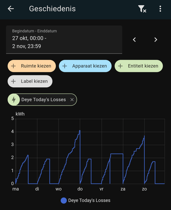

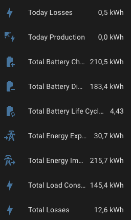

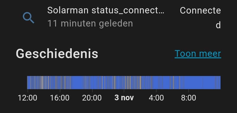

Hier trouwens nog eentje die ondersteunt dat er in HA iets niet lekker gaat:
Afbeeldingslocatie: https://tweakers.net/i/36dXu3X1at5wIkyq4DP6Ij7a19c=/x800/filters:strip_exif()/f/image/LEkjrBSHcNZqHxvVqHLmVwNp.png?f=fotoalbum_large
De parameter Today Losses lijkt op bijna alle dagen opeens gereset te worden. Verbinding weg of iets anders?
Hoe ziet dit bij jullie uit?

zunrob schreef op zondag 2 november 2025 @ 22:28:
Om mezelf maar even te quoten: dit is dus wel een mooie parameter om toe te voegen aan je individuele verbruikers in het HA energie dashboard. Want dit is dus stroom die je wel afneemt en verbruikt, maar simpelweg verloren gaat.
  • paQ
zunrob schreef op maandag 3 november 2025 @ 00:01:
Als die accuraat zijn dan is er toch ook een RTE vast te stellen?

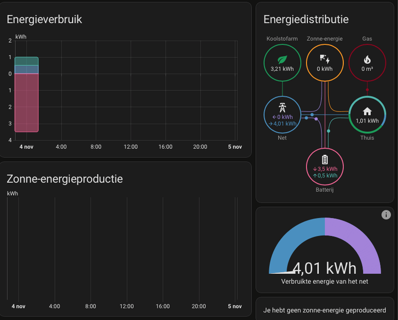

@zunrob, dit is volkomen niet zoals ik had verwacht.
Afbeeldingslocatie: https://tweakers.net/i/53GnCNcE0e7g5oGdQJ_t-wTbo48=/800x/filters:strip_exif()/f/image/OleIwKMcZxKuEBLKpI87bkhd.png?f=fotoalbum_large
Ik heb er geen verklaring voor

Nu breekt mijn klomp
Afbeeldingslocatie: https://tweakers.net/i/0lvuUKHncUTZNwOTIp3zGiHmbIk=/800x/filters:strip_exif()/f/image/vMxviNdPYavSabg525e2x24D.png?f=fotoalbum_large
  • 0xygen500
Deze klopt toch gewoon? Op wat afronding na
  • zunrob
0xygen500 schreef op maandag 3 november 2025 @ 05:18:
Nee, zeker niet in dat eerste screenshot. 0,7 kWh verschil tussen import van het net en lading in de batterij lijkt me geen afronding.

  • 0xygen500
zunrob schreef op maandag 3 november 2025 @ 08:48:
Ik quote ook je 2e screenshot :)

En bij de Lifetime kast zag ik het op sommige foto's tekeningen.
Moet zeggen dat de Lifetime kast ook over het algemeen wel wat stijver en sterker van bouw is.
Ik ga er vanuit dat de bodem stevig genoeg is ja. Het is ca 7,5cm cement met wat zand, daar 6cm tegels op, en dan in de kast nog drukverdeling van 2 x 60x60. Het zijn ook geen dynamische lasten.
edit: ik zit zometeen aan ca 500kg verdeeld over 0,7m2. 2 wieltjes per tegel, en als de wieltjes grofweg 60cm uit elkaar staan, dan zit ik relatief in het midden van elke tegel.
(Ik denk toch dat ik 4cm betontegels pak ipv 2cm keramisch)

  • 0xygen500
Afbeeldingslocatie: https://tweakers.net/i/6LopMGb-8u4L6AVxEzwdpMAp7Rc=/x800/filters:strip_icc():strip_exif()/f/image/bWRvY1bY1XucRQw3gK3sQDIH.jpg?f=fotoalbum_large
Afbeeldingslocatie: https://tweakers.net/i/UwwO8inX8NqN-Frj9CLUxszTo94=/x800/filters:strip_icc():strip_exif()/f/image/ULytFSQin8kesW5CxUHu3BDE.jpg?f=fotoalbum_large
De total load entity blijft raar doen bij mij. Gebruik die verder niet voor energie dashboard dus opzich geen heel groot probleem, maar blijft raar.
  • zunrob
0xygen500 schreef op maandag 3 november 2025 @ 09:16:
Oeps! Ja, deze lijkt logischer (behalve dat er best wel verschil zit in verbruik elk uur), maar dat kan natuurlijk (vaatwasser, wasmachine etc.).

paQ schreef op maandag 3 november 2025 @ 09:55:
Ik heb de Keter kast in de achtertuin :+
Scheef zakken zal het niet snel, maar in het geheel zakken misschien.
Dan kom je op een gegeven moment misschien wat snoer te kort :)
Dus misschien 10cm bodemdaling incalculeren (speling in bedrading, aan batterij zijde), zodat je bijtijds de boel even opnieuw kan ophogen.
[ Voor 9% gewijzigd door Piemol op 03-11-2025 10:50 ]
  • paQ
Piemol schreef op maandag 3 november 2025 @ 10:49:
It crossed my mind.

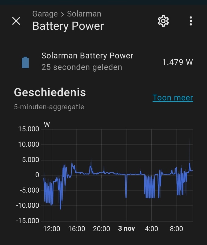

  • paQ
0xygen500 schreef op maandag 3 november 2025 @ 10:44:

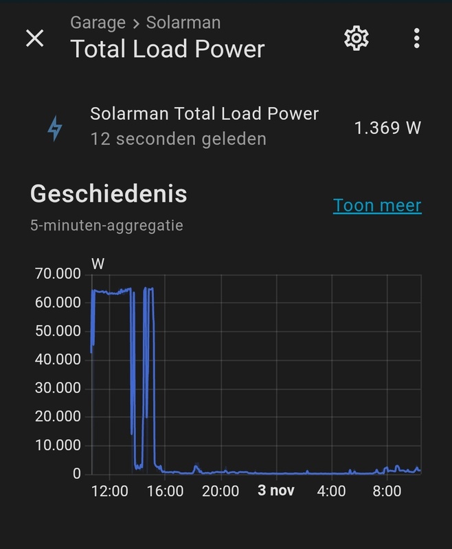

Ik snap ook niet waar we hier nu naar kijken. Power = vermogen.
65 kW aan vermogen :?
Hoe gaat dat?
  • 0xygen500
paQ schreef op maandag 3 november 2025 @ 11:52:
Hoe gaat dat?
Deze grafiek laat zien wat er aan verbruik is, maar ik heb het donkerbruine vermoeden dat het wel eens met die vele reconnects te maken heeft.
  • paQ
0xygen500 schreef op maandag 3 november 2025 @ 11:54:
En sinds gister namiddag geen last meer van gehad zo te zien dan?
  • 0xygen500
paQ schreef op maandag 3 november 2025 @ 11:55:

  • zunrob
Bij mij is de Deye bedraad aangesloten. Ik heb heel soms dat de verbinding tussen Deye en Solarman even weg is (2x afgelopen 24u). Denk niet dat dit de oorzaak is van de verschillen die we zien in Home Assistant.
  • zunrob
Voor diegene met de Solarman integratie, heeft bij jullie de parameter 'Total losses' wel een waarde? Deze is leeg bij mij.

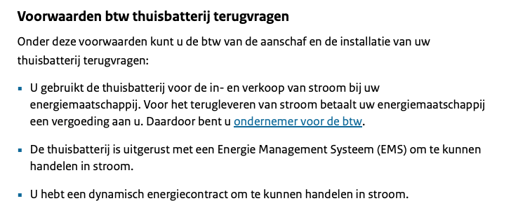

QuarkuS schreef op maandag 3 november 2025 @ 15:10:
Ik vergat te vragen: Kan je de BTW van de off-grid optie ook terugvragen? Weet iemand dat?
Voorwaarde is dat je gaat handelen in stroom en dat kan niet als je off-grid bent
Afbeeldingslocatie: https://tweakers.net/i/uKlZx7ts-XrZ8yL70YzbL6BkXCk=/fit-in/4000x4000/filters:no_upscale():strip_exif()/f/image/8cJ2JUfowzG0v0gnfI9METzu.png?f=user_large
Ik heb ook offgrid, maar het is primair voor normale handel. dus ik zou niet weten waarom we de BTW niet terug kunnen vragen. is sec onderdeel van de installatie.
Ik ga mijn andere automaat en extra kabels voor zonnepanelen er toch ook echt bij proberen op te geven >:) .
12,4kWp zon: Z.O. 6300WP Z.W. 6160WP |Balans energie 48,2kWh batterij |
  • KoningSlakkie
  • Registratie: November 2015
ede schreef op maandag 3 november 2025 @ 15:14:
Off-grid is een soort verzekering tegen storingen of het uitvallen van het energienet. Niet om daadwerkelijk off-grid te gaan. Ik zou zeggen dat het gewoon een onderdeel is van de installatie net zoals de automaten die er gewoon erbij horen. Al is dit niet dan niet perse voor extra veiligheid maar wel gewoon een optionele extra onafhankelijkheid van het energie net.
Ik ga ook gewoon voor alles de BTW terug proberen te vragen, inclusief mijn zelf bestelde electriciteitskabels, mantelbuis en internetkabels. Hoe doen mensen trouwens de BTW terug vragen? Zelf? via Balans energie, of een andere bureau?

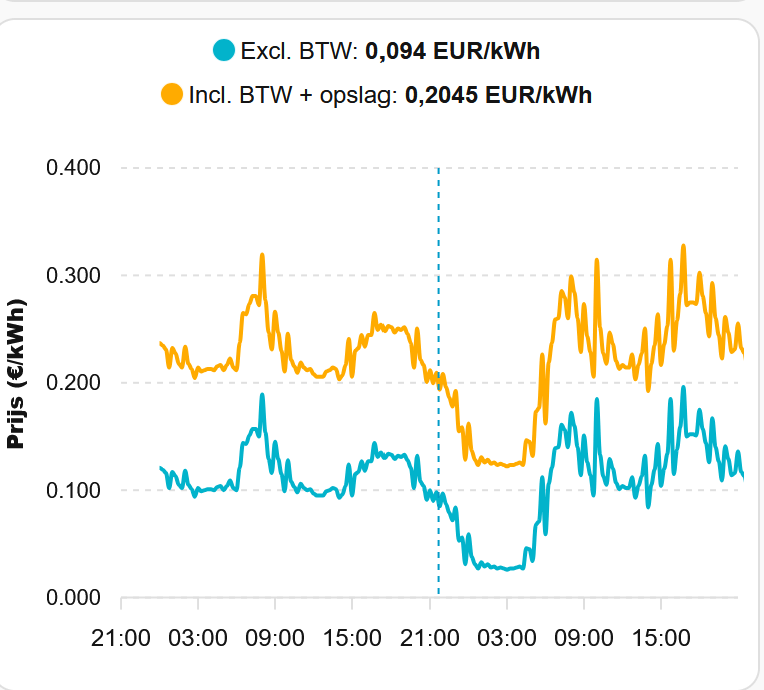

Afbeeldingslocatie: https://tweakers.net/i/wd--7Kss535fvWdgUCxeJF-Yl_8=/fit-in/4000x4000/filters:no_upscale():strip_exif()/f/image/KhXJlIsVYVe6iuCkk0Cv9VgY.png?f=user_large
Afbeeldingslocatie: https://tweakers.net/i/ZljuJcoPlZSer5h3bvOqZkMCz1A=/fit-in/4000x4000/filters:no_upscale():strip_exif()/f/image/oRRhwoiGdzGasuXMJpsXdnxz.png?f=user_large

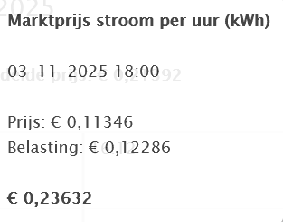

Iemand hier al met nord pool integratie aan de gang geweest? Ik heb deze draaiende, maar vraag mij af waarom er een verschil zit in de kale prijs tussen balansstroom en nord pool?

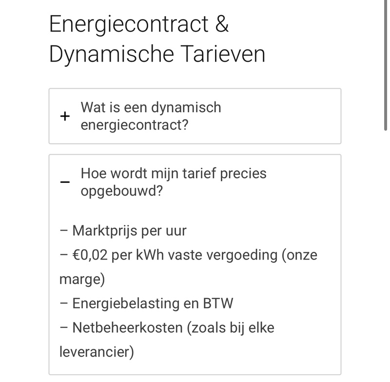

  • PisPix
  • Laatst online: 25-08 22:46
0xygen500 schreef op maandag 3 november 2025 @ 16:14:
De 2 cent opslag is de vergoeding aan Balans Energie. Afbeeldingslocatie: https://tweakers.net/i/GqOtp1BohRmxYxzywnDMrGMW_4I=/800x/filters:strip_icc():strip_exif()/f/image/xUiE5FjP9FNifZhgtY7qXTj1.jpg?f=fotoalbum_large
  • 0xygen500
PisPix schreef op maandag 3 november 2025 @ 16:17:
De 2 cent opslag is de vergoeding aan Balans Energie. [Afbeelding]
Maar.. Boven is al balans energie 😂. Die is dus al goedkoper.

  • zunrob
0xygen500 schreef op maandag 3 november 2025 @ 16:49:
Hopelijk wordt de de batterij goed vol geladen in de goedkope uren vanacht.
Zover ik begrijp, en Don hierboven al eens heeft uitgelegd, laden ze nu nog niet op basis van deze prijzen.
  • zunrob
zunrob schreef op maandag 3 november 2025 @ 12:37:
Iemand?

En de energiepagina doet het weer goed
Afbeeldingslocatie: https://tweakers.net/i/YZxh7vdvFhpF_50VqhFbo86SMFI=/800x/filters:strip_exif()/f/image/IMb2fAlaO7tiMwPKH5UOn3P0.png?f=fotoalbum_large
Afbeeldingslocatie: https://tweakers.net/i/P_7HsxGSoHkFPfImkPo7PU4iuHI=/800x/filters:strip_exif()/f/image/2hgeFZcKSOvK6Dc1tFKtGq07.png?f=fotoalbum_large
