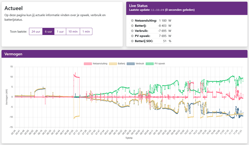

Zien meer mensen dit tijdens de laatste activatie? lijkt alsof de panelen worden teruggeschakeld?
Pana WH-MDC09J3E5 | 32 x 400wp Risen Solar | Byd Atto 3 | Balans energie 48,2kWh batterij

ecn1985 schreef op vrijdag 29 mei 2026 @ 10:45:
Worden ze ook, zodat er meer vermogen aan import kan worden vrijgemaakt.
Handig bij negatieve tarieven. (grijs gebied wat dat precies is ;) )

Ik heb dit nog weinig zien gebeuren tot op heden. Neen aan iets van een test, goed dat het in elk geval mogelijk is zeker als de prijs goed is in extra euro's binnengehaald kunnen worden.

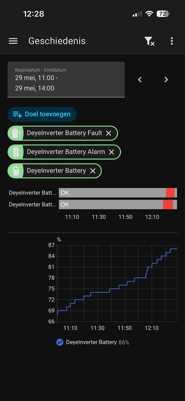

Nu al de 4e activatie sinds 10:06 en inmiddels op SOC 57%.
Blijf het zonde vinden, zon schijnt uitbundig en zonder activaties komt de accu ook wel vol de komende uren.

Wolly schreef op vrijdag 29 mei 2026 @ 10:54:
Heb hetzelfde, bij een SOC van 63%, het wordt overigens wel wat bewolkter hier,

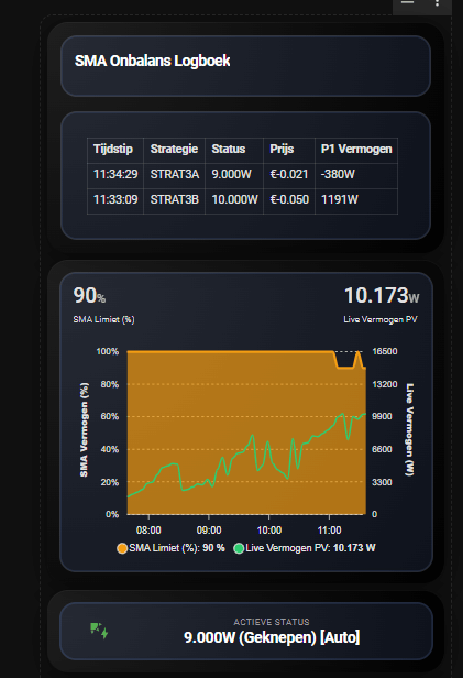

Ik stuur de 1 van beide PV's aan via automations, die schaalt in stappen af wanneer er export is groter dan 300 watt bij een negatieve netto prijs van 2 cent.
Deze ene PV doet ongeveer 60% van het totaal. In het plaatje is het live vermogen het vermogen van beide PV's samen waarbij de SMA nu geknepen is tot 90% max van de 10000 max van de SMA omvormer.
Je ziet ook, strat3b, dat de SMA weer op 100% was gezet, geen export maar import. Strat3a daarop, import groter dan 300 en negatieve prijs, naar 90%. As we speak, naar 80%, bewolking trekt weg en de EV is niet thuis :D .

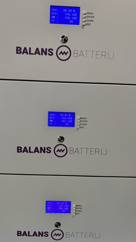

Hier ook weer eens gekeken naar de verschillen tussen de accu's. Op de nieuwe/diagonale wijze aangesloten.
#1: 57,99%
#2: 58,13%
#3: 58,51%
#4: 68,46%. 🫨
Vanaf rood is de onderste de tweede accu die aangesloten is. Wel apart, één accu met groot verschil (en niet eens de "laatste in de chain "

blue eyes schreef op vrijdag 29 mei 2026 @ 11:54:
Zoals ik het lees, rood is export, geel is import.
Import constant, maar geen hoge waardes, export ook lage waardes, beetje overschot.
Je weet dat mijn accu sowieso niet max kan laden, het houdt wel op bij max 9000.
PV zit nu ruim boven 11000 opwek zonder ingrijpen. De Deye kan dus niet laden, dus export. Bij import, laag, omdat de PV al veel aanlevert. Of niet, geen ruimte om te laden. Het lijkt mij stug dat de EMS import signaal geeft, en dan de PV gedwongen exporteert als reactie?
Maar of doel je op iets anders, ik begrijp je blijkbaar niet :)
Afbeeldingslocatie: https://tweakers.net/i/lTZRr_y3jkYOA2bkC2VWAhdMZ8c=/fit-in/4000x4000/filters:no_upscale():strip_exif()/f/image/ZTTlKD5m0h63FylPVWtnu1kb.png?f=user_large
Je hebt SOC 51, er is veel PV opwek, de accu neemt desondanks maar 8~9 kW op samen met de import via het net. Dat is mijn punt.
In de vroege ochtend maak je ook al zo'n vreemde afschalende curve. Alsof de weerstand tijdens de laadactivatie immer toeneemt.

Source90 schreef op vrijdag 29 mei 2026 @ 12:12:
#1: 57,99%
#2: 58,13%
#3: 58,51%
#4: 68,46%. 🫨
Zag nu ook pas dat er lampjes zitten om het percentage aan te geven.
[Afbeelding][Afbeelding]
Is best OK toch?
Je moet toch een keer een hele cycle doorlopen wil het recht kunnen trekken. De SOC is een uitkomst van een berekening. Als de variabelen niet gevalideerd zijn, dan kan de uitkomst van alles zijn.

Hier diagonaal: bovenste 100%, middelste 76%
Daardoor schiet ie al bij gemiddeld soc 87% in fault.

paQ schreef op vrijdag 29 mei 2026 @ 12:29:
Same. Geen FCC recount gehad, dus de SOC kan vanalles inhouden.
Klopt, maar die onderste komen nooit echt hoger als ze door de bovenste in Idle worden gezet. En recount gaat pas bij soc 95% voor zover ik weet.

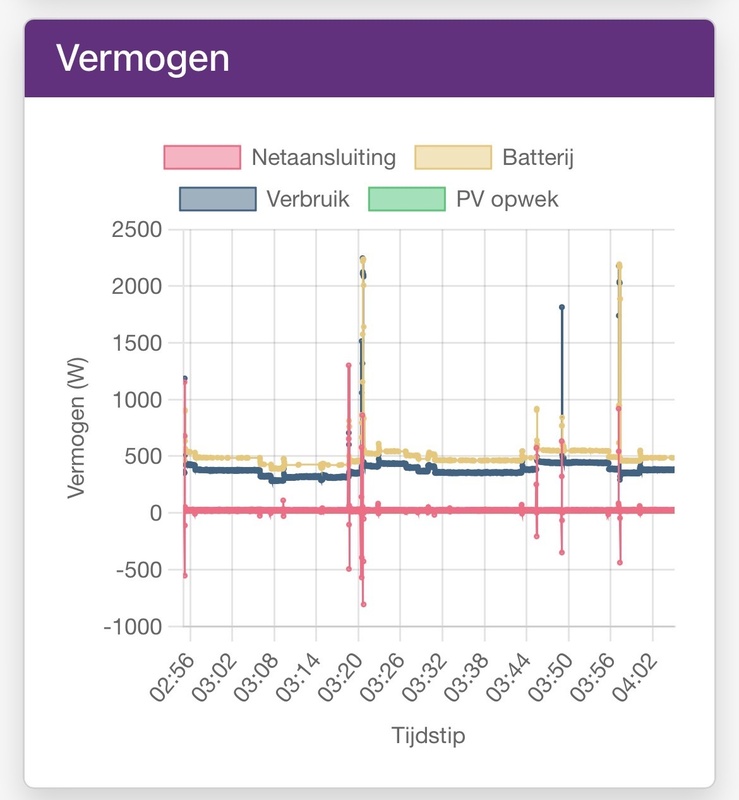

Afbeeldingslocatie: https://tweakers.net/i/-pEx7d4eYGv9ijdkexpiDJB3844=/x800/filters:strip_exif()/f/image/VZP6QPMOnzEtcrYeLfNuNjgQ.png?f=fotoalbum_large
En hier op je verzoek vannacht tussen 3-4u. Die naalden zie ik gehele nacht, zie eerste plaatje. Mag ik vragen waarom je specifiek dit tijdpad wil zien…?
Afbeeldingslocatie: https://tweakers.net/i/XjOZXYp9R42xOjUKgBF2fyosizY=/x800/filters:strip_icc():strip_exif()/f/image/uvLhmoCeXMVxsSAYBbMCgJe5.jpg?f=fotoalbum_large

Bman schreef op vrijdag 29 mei 2026 @ 12:35:
Volgens mij leest BE mee, de SoC is redelijk lineair afgebouwd gedurende afgelopen nacht integenstelling tot de 35% flatliners laatste weken.
Tussen 3:00 en 4:00 was je SOC laag en er waren geen imports/exports, dit is waarom ik juist om dit stukje vroeg.
Op deze grafiek kan je zien dat je huisverbruik netjes uit je batterij komt en dat je afname van het grid (de rode lijn) rond de nul zit.
Dit is zoals het zou moeten zijn, immers verbruiken vanuit je batterij. Bij mij was het zo dat mijn SOC laag was (minder dan 20%) en het huisgebruik vervolgens niet meer uit de batterij kwam maar direct van het net gehaald werd (rode lijn zat niet rond de 0 en de gele lijn van de batterij zat wel op 0).
Die spikes tot 2.5 kW zijn inderdaad je quooker, ik heb deze ook.
