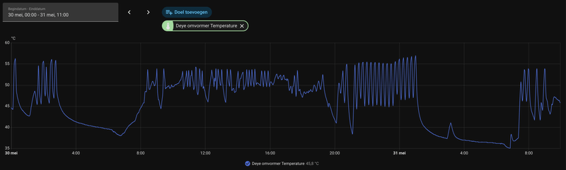

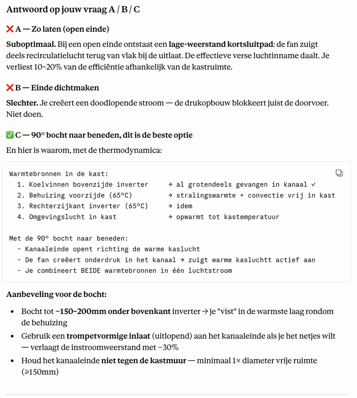

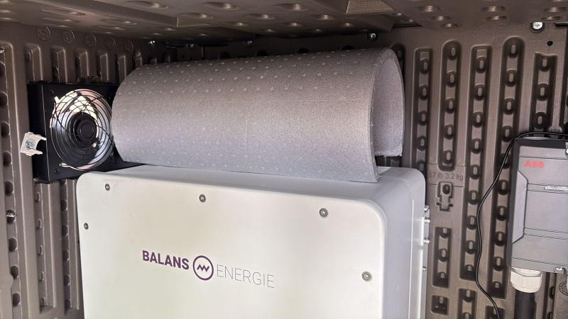

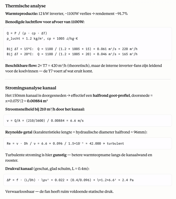

Airtitan T7 vandaag zijn vuurdoop gehad.
Met name goed te zien na de trits aan exports van zojuist.
mind you, het was gister op elk zowat willekeurig tijdstip 7 graden warmer dan gisteren, dus zeker in dat licht ben ik tevreden over de snelheid waarmee hij de hitte van de Deye afvoert naar buiten.
Gister zonder, vandaag dus met

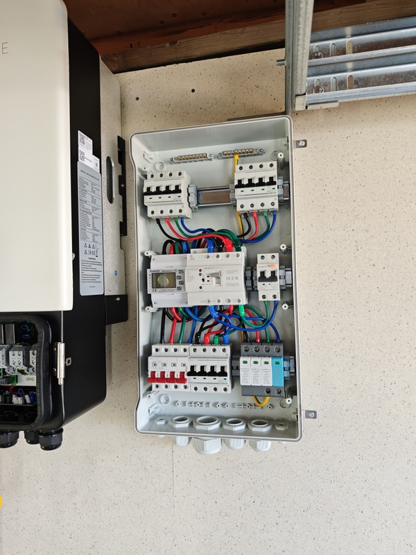

Afbeeldingslocatie: https://tweakers.net/i/FBmo-AKD26M1cYa-9QpHZrMVpQQ=/800x/filters:strip_exif()/f/image/6j8KQh91vmd6VJzl5dzzs9kB.png?f=fotoalbum_large
Van Balans gehad, wellicht handig voor de mensen die zelf kabels gaan leggen.
Het werd tijd, leuk dat klanten dat voor ze doen maar ergens moet dat niet nodig zijn. Een schema kan handig zijn om de plaatsing voor te bereiden (aanwijzen waar gaten mogen komen enz.).

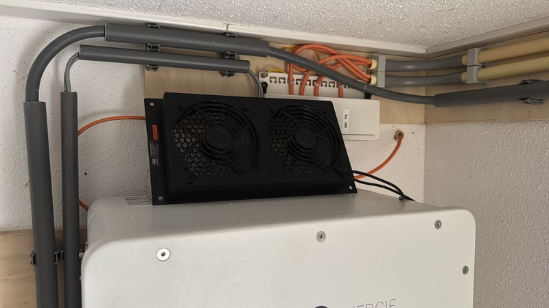

Maakt het systeem tijdens ontlaadt sessies trouwens veel geluid? Het systeem zou in de garage komen, ben benieuwd of het op de oprit te horen zou zijn met de garagedeuren dicht.
  • Ronald
  • Laatst online: 12:19
Ik hoor hem amper door raam op kier, @morlune… een garagedeur zal meer tegenhouden…
Dat is overigens alleen in beast mode… dus de diverse fan projecten zouden het nog meer verminderen.

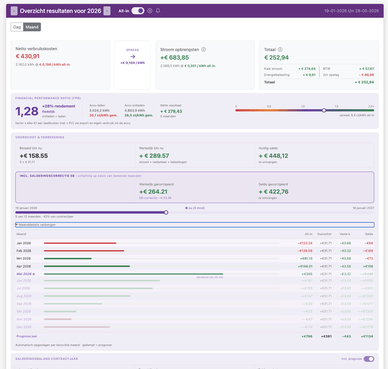

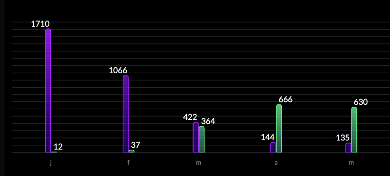

  • paQ
bugfix met maandstaatje verholpen. Balkje ging visueel niet voorbij de prognose.
https://github.com/paqpaq...in/BE_dashboard_3.0.2.zip
Afbeeldingslocatie: https://tweakers.net/i/HIk30k1-ofTaji50UbL2PI4Hxzo=/800x/filters:strip_exif()/f/image/howdvkiDKYkKSWvvjg2XzO4Y.png?f=fotoalbum_large

Geluid hoef je je echt geen zorgen over te maken. Zeker in een garage. Ja je hoort het. En als je er naast wilt gaan zitten om een boek te lezen kan het vervelend zijn. Maar het stelt echt geen reet voor en totaal niet storend. Je moet echt even stil zijn om te luisteren of de fan draait als je er een paar meter vanaf staat.
  • blue eyes
  • Laatst online: 07:50
In die toestand, eens.
Maar met forse laadsessies, warmte gaat de omvormer echt wel blazen. Hier ook geen issue, staat in de garage, en dan horen we dit niet in huis.
Maar met de fans op standje "hoger" absoluut hoorbaar.

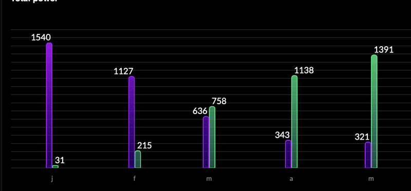

Afbeeldingslocatie: https://tweakers.net/i/KvO2F3HllyhKXjR1jGwy7pxGZIk=/800x/filters:strip_exif()/f/image/DvAlzPrOCxDJxekrHNUq48LW.png?f=fotoalbum_large
Alpha Innotec WP aardwarmte / 19230 WP Sunpower MAX 3 (32 / SMA - 18 / Enphase) 80 kWh BE batterij / vrijstaand huis gasloos / EV 40k per jaar
  • paQ
Mijn god wat een cijfers :D
  • blue eyes
Mogelijk gemaakt door PaQ :D :P ;). lol
Vorig jaar 120 euro netto betaald bij "vast contract" incluis alles (boete, etc). Muv EV verrekening en besparing, dus fors, fors geld overhouden en bespaard (eigen verbruik was bijna 17000 die ik kon wegstrepen, eigen opwek.....). Deze besparing is beter dan de rente van de bank, ok, dat kan ook snel :D . De EV vergoeding is ook leuk igv eigen PV ;)
[ Voor 86% gewijzigd door blue eyes op 30-05-2026 13:22 ]
Als de ventilatie voluit draait is het geluid echt wel storend. Als de garage iet aan het huis vast zit is het geen probleem. Hier hangt hij in de aangebouwde berging, aan de overliggende muur. Met de deur dicht is het goed te horen, of je je er aan stoort is persoonlijk.

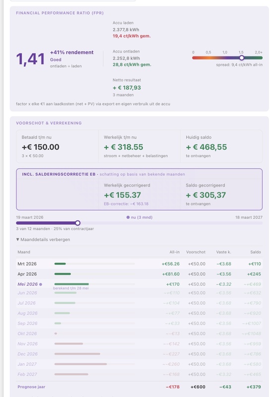

Afbeeldingslocatie: https://tweakers.net/i/uMlUg9jMN7S9T4-7v4vgTvoeLfk=/x800/filters:strip_icc():strip_exif()/f/image/CxIQanG3cS3mdRhLKx6Uz8gH.jpg?f=fotoalbum_large
[ Voor 27% gewijzigd door Source90 op 30-05-2026 13:47 ]
  • paQ
Source90 schreef op zaterdag 30 mei 2026 @ 13:43:
Gemiddelde prijs accu laden is bij mij hetzelfde. Vind het nog een redelijk hoog gemiddelde.
@paQ voorheen was er een “saldo salderen”, heet dit nu anders?
Mijn EB correctie is nu -163, zal nog wel oplopen met al die zon. (De 163 zie ik niet terug in maand details ).
Ik heb die EB verrekening zoals hij was eruit gehaald. Die maakt een ankerpunt en vanaf daar verrekende hij de eb niet meer. Dus ook de import daarna niet meer, en dat is onjuist.
Dus het kan nu eigenlijk alleen maar op nacalculatie op basis van de. bekende aantallen, en dat is wat ie nu doet. En derhalve alleen in de widget die je contractdata bijhoudt.

All,
Hier sinds afgelopen woensdag eigenaar van 5 batterij modules icm off-grid. Systeem is netjes geplaatst. Ben daar erg tevreden over. Het zat wat tegen met trekken van bedrading naar de vrijstaande garage. Mijn eigen voorbereiding met 110mm buis vanaf de woning onder de bestrating naar de garage die op het laatste stuk, ongeveer 80cm lengte met 90 bocht, verliep naar 60mm als doorvoer in de fundering bleek net te krap over die lengte. Toen bleek dat het trekken van de kabel niet lukte heb ik een stukje bestrating uitgehaald. Hierdoor is is toch alles nog netjes gelukt. De off-grid kast werd volledig voorbedraad geleverd en lijkt wat uitgebreider te zijn dan vorige versies. Daarnaast ook het nieuwe type Deye omvormer SG-05 geplaatst.
Helaas moet ik er wel bij vertellen dat niet alles 100% goed is verlopen. Na plaatsen en monteren van alle onderdelen en het bedraden hiervan moest de aansluiting in de meterkast worden gemaakt. Netjes werd even gevraagd of de spanning eraf mocht. Na aansluiten van alles in de meterkast kwamen ze vragen of het voor mij in orde was. Ik heb alles visueel beoordeeld, netjes overal aderhulsjes gebruikt en geen bloot koper te zien. Ik heb met een moment schroevendraaier, zelf hadden ze deze niet bij, alles nog even stevig kunnen aandraaien (mijn advies zou dan ook zijn om dit in het standaard installatie protocol op te nemen). Daarna is de spanning van de gehele woning zonder dit te vermelden er weer op gezet. Dit leek allemaal in orde te zijn, althans spanning stond erop. Vervolgens werd blijkbaar de ATS schakelaar getest of in ieder geval in de juiste positie gezet. Dit is gedaan terwijl de woning op spanning stond. Bij dit schakelen is er iets goed fout gegaan want de spanning in de woning viel weg. Wat er exact mis ging werd mij niet helemaal duidelijk, die kennis heb ik niet. Na afronding werd wel duidelijk dat mijn warmtepomp niet meer werkte. Alamat stond omlaag. Bij inschakelen klapte deze er direct weer uit. Uiteindelijk heeft het installatieteam de buitenunit opengeschroefd en hier bleek een printplaat doorgebrand te zijn. Later bleek helaas ook de elektrische radiator in de badkamer defect te zijn.
Contact met Don gehad, en ik moet zeggen dat ze dit erg professioneel hebben opgepakt. Was even flink stressen op het begin omdat deze warmtepomp ook onze warm water voorziening regelt. Don was heel duidelijk, We gaan dit netjes oplossen. Installatieteam is na onderzoek duidelijk fout geweest en hebben het test protocol niet goed gevolgd. Ze gaan alles in het werk zetten om dit goed af te handelen. Voor de SWW gebruik ik nu tijdelijk het elektrisch dompelelement (anti legionella run) via slimme stekker om toch nog warm te kunnen douchen. Vloerverwarming is geen issue nu in deze tijd dus al met al is de stress wel even uit de lucht.
Als laatste nog even een kleine puzzel. De nieuwe off grid kast lijkt meer componenten te bevatten tov eerdere modellen. Etikettering wat summier en niet helemaal volledig. Ik wil dit dan ook netjes even bestickeren met de Dymo. Het Lijkt erop dat van de Deye -> Load -> ATS Schakelaar ook een C25 automaat tussen is geplaatst. Ook is deze bedrading 6mm2. Zie onderstaand schema van @epicfailguy23 welke ik wat aangepast heb naar mijn eigen situatie. Pas vanaf de ATS schakelaar -> Load Woning wordt alles 10mm2 uitgevoerd. Ik ga hier sowieso maandag voor bellen maar mijn gevoel zegt dat alles vanaf de Deye richting de woning 10mm2 moet zijn en de C25 automaat dan ook te licht is uitgevoerd. Load Woning in de Off-grid kast is wel een C40 Automaat. Kan ook zijn dat ik er helemaal naast zit maar dit wil ik even helder hebben.
Ik heb even getwijfeld om dit te posten. Wil niemand de zwarte piet toespelen en ben bewust dat dit minder goede reclame is maar deze ervaringen kunnen ook waardevol zijn voor toekomstige installaties en installateurs. De afhandeling loopt nog, printplaat is besteld via warmtepomp installateur en Ik vind dat Balans dit tot nu toe erg goed en professioneel heeft opgepakt. Heb alle vertrouwen in een goede afloop.
Hier nog wat foto's van de installatie.

shaft83 schreef op zaterdag 30 mei 2026 @ 14:35:
All,
Bedankt voor het posten. Mooie installatie. Goed dat Balans Energie erop zit.

Flink balen! Al ga ik er vanuit dat BE hiervoor verzekerd is en dit snel opgelost kan worden.
Die kast voor offgrid wordt ook steeds groter, nu al 3 rijen 8)7
All,
Niet zo mooi maar ook niet zo verrassend. Er zijn meer cases geweest waarbij onjuist gebruik van die ATS tot schade heeft geleid. Blijft apart dat zelfs het installatieteam dezelfde fout blijft maken.
En is de ruimte tot je plafond niet erg weinig? Bij mij wilden ze niet zo hoog, dat zou "niet mogen". Eén voordeel heb je alvast te pakken, dat dakje is op die plek altijd sneeuwvrij.
All,
Het is wel netjes geplaatst, zelfs alle kabeltjes en hulsjes in dezelfde kleur (y)
Alleen dat hardnekkige foutief bedienen van de ATS die niet als ATS is bedoeld roept vragen op met alweer schade aan apparatuur van de klant als gevolg. Ironisch genoeg zit er een extra schakelaar naast waarmee je die 'ATS' geen referentie geeft zodat hij niet automatisch kan schakelen. Dan nog een overspanning blokje erbij, dat mocht niet baten in dit geval met een nul die niet op tijd bij of af schakelde. De 6mm2 naar de LOAD is blijkbaar gedaan omdat de wartels van de Deye te krap zijn voor 10mm2 en het gaat om een kort stukje. Dan nog even over de groepenkast, daar zie ik een HW meter en een Eastron die een warmtepomp label heeft, is er e.e.a. verplaatst waardoor dit zo (raar) uit kwam?

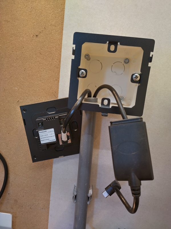

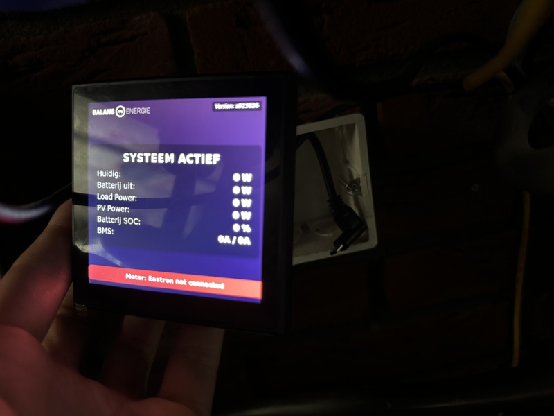

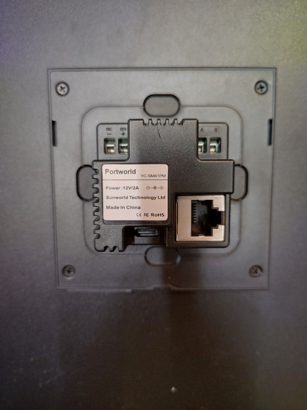

Ronald schreef op zaterdag 30 mei 2026 @ 11:07:
Heeft er iemand een idee of het EMS op een passieve POE injector werkt?
Omdat: te weinig wifi bij de omvormer voor een esp32 voor project @paQ en er staat zeer voordelig wat Mikrotik mAPs op marktplaats… 2 vliegen enzo.
Het lijkt er niet op, ik heb er een die 12V voedt op pin 7/8 (-) cq 4/5(+) en dat doet niks. Misschien is de POE kabel die BE levert anders bedraad dan een patchkabel, dat heb ik niet onderzocht. Op de POE switch staat 9V op 3 en 6 (gemeten via een patch kabel en was belast met het EMS kastje). Er zijn inmiddels Esp's met ethernet op de print te vinden, er is er een onderweg met een los RS232/RS485 printje waar ik mee aan de slag ga. Wat de 'Balans' code betreft ziet dat er uit als een aanpassing van de bron waar hij naar verwijst, die moet je denk ik eerst installeren.
Afbeeldingslocatie: https://tweakers.net/i/JGEDpjwZagORu7QgLUcLRrkiDGM=/x800/filters:strip_icc():strip_exif()/f/image/wwJwVqNPfPZeZch1mYP9LmrC.jpg?f=fotoalbum_large Afbeeldingslocatie: https://tweakers.net/i/yb6Q_5A88nQ9VEjnfQvy_EcJSoQ=/x800/filters:strip_icc():strip_exif()/f/image/JzLqJ9MVoQVPchiMXlVQxz0P.jpg?f=fotoalbum_large
Dan nog iets curieus, er zit een RS485 aansluiting op het EMS en dan vraag ik me af waarom die niet wordt gebruikt (dat had een usb/RS485 ding gescheeld) maar mogelijk was de ingebouwde niet bruikbaar. Daarbij heeft ie een 12V dc aansluiting die je als alternatief voor POE kan proberen.
Om het consequent aansluiten nog even te benoemen:
zunrob in "Ervaringen met onbalanshandel door Balans Batterij & Energie"
Die heeft dubbelop :)

Wolly schreef op zaterdag 30 mei 2026 @ 15:30:
Ja is een kleine 25cm tot aan het plafond. Garage is verder wel goed geïsoleerd en blijft koel. Er zit nog een zoldertje boven. Laten we het maar op een goede vloerverwarming houden;). Ik houd de temperaturen wel in de gaten. Omvormer is afgelopen warme dagen max 58.8 geweest.

Speedy-Andre schreef op zaterdag 30 mei 2026 @ 16:00:
Oke die 6mm2 begrijp ik dan maar waarom er dan een C25 automaat zit is dan wel apart. Hier zou dan in theorie de 25A van de grid + 17A van de Deye kunnen gaan lopen.
In de groepenkast zijn (Eastron en HW) zijn beide Homewizard kWh meters. Die van de warmtepomp is een ouder type. Die vanaf de garage heb ik geplaatst om de Load van de woning te kunnen meten.

shaft83 schreef op zaterdag 30 mei 2026 @ 17:18:
Duidelijk, ik dacht even aan de Eastron van BE maar die zit in de off-grid kast. Ik heb er ook een om de groepenkast te meten maar off-grid heb ik op mijn manier gedaan (63A 1-0-2 schakelaar ipv een ATS). BE heeft wel de 10mm2 geleverd en getrokken, hun off-grid werd me te duur met 20m afstand tot de schuur. De C25 op de LOAD is wel apart ja, blijkbaar in de verkeerde bak gegraaid ofzo :P Ik zie trouwens dat de warmtepomp een 3-fase model is, dan is er zeker iets met de nul niet goed gegaan (hoe kort het ook duurde).

Ik snap nog steeds niet waarom ze zo’n ATS gebruiken, is dat dan zoveel goedkoper dan zo’n Hager omschakelaar? Die laatste is ook niet veilig onder spanning te schakelen, maar dan is ook veel duidelijker dat schakelen überhaupt niet de bedoeling is (tenzij de Deye stuk is).

De Hager is er ook in Chinesium uitvoering, daar bestaat toch alles al uit :)
Bij mijn Chint alamat die de Deye voedt ben ik soms bang dat de hendel eraf valt zo licht beweegt die (en dan nog in rust op 1mm van de testknop). Een 1-0-2 schakelaar voelt best degelijk en is heel compact. Aangezien je hem niet vaak gebruikt is het idd vreemd dat er nog altijd zo'n groot blok in komt dat in beide uitvoeringen (draaiknop of flip) dezelfde problemen geeft bij schakelen onder spanning.

Speedy-Andre schreef op zaterdag 30 mei 2026 @ 16:36:
[Afbeelding] [Afbeelding]
Hier gaat hij aan zonder USB (poe+ gevoed). Display geeft aan dat de usb voor de Eastron link is. Moet naar PoE inderdaad dus de data uit Eastron in de EMS krijgen, wil je naar een enkele kabel.
Vond het sowieso een rare constructie, ook de reden dat ik een eigen PoE switch heb opgehangen door PoE gevoed is.
Met de Switch van BE (230v gevoed), zou de EMS er elke keer uit liggen als ik de stroom van de garage eraf haal. (Inmiddels al enkele keren gehad, ben wat aan het uitbreiden / WCD verplaatsen).
Afbeeldingslocatie: https://tweakers.net/i/Dwx7hckqEXMyeqKCbpncBBe9Y1o=/800x/filters:strip_icc():strip_exif()/f/image/FoWq431EiYwSWR93pC8IdNn9.jpg?f=fotoalbum_large
[ Voor 9% gewijzigd door Source90 op 30-05-2026 18:22 ]

Source90 schreef op zaterdag 30 mei 2026 @ 18:11:
Da's toch net weer anders dan wat er werd gevraagd, of een passieve POE gaat werken. Dat usb ding verbindt met de Deye en die lust de Eastron door die op de Meter ingang van de Deye zit. Bij oudere installaties hadden ze die Meter ingang blijkbaar nog niet werkend. Mijn idee/vraag is of de RS485 op het EMS zelf kan doen wat het usb ding nu doet, hij kon (toen) al wel met de Deye babbelen.

The Legend schreef op zaterdag 30 mei 2026 @ 17:44:
Ik dacht me te herinneren dat ik vorige week nog precies dezelfde gedachte heb ge-uit.
Het risico op schade is zo groot, nergens staat met grote stickers "niet onder spanning omschakelen" of wat dan ook?!
Ik zou zelf, zeker gezien de off-grid optie een flink prijskaartje heeft, hier geen risico's in willen hebben. Daarom ga ik later gewoon een echte early-brake-late-make omschakelaar installeren.

Jerra schreef op zaterdag 30 mei 2026 @ 19:02:
Is die ATS dan zo aantrekkelijk dat je er aan wil zitten? :+

Ik vind het wel een eng component, mocht er ooit iemand onverhoopt aanzitten. (Stel je voor zelfs een installateur overkomt het) dan zit je met de gebakken peren.
Misschien is de angst irreëel, gaan we nu toch niet meer aanpassen. Mijn Krauss & Naimer MTS is toch al onderweg ;)
  • Ronald
Ik ben nog niet bijster bekend met het werken met esp32’s… heb wel een devkit met elearning liggen, maar denk niet dat ik er een rs485 module bij heb.
Wat heb jij onderweg wat bedraad kan + de rs485 module?
  • Speedy-Andre
  • Laatst online: 12:09
Speedy-Andre
Sony ZL, XA, Nokia XR20
Ronald schreef op zaterdag 30 mei 2026 @ 19:28:

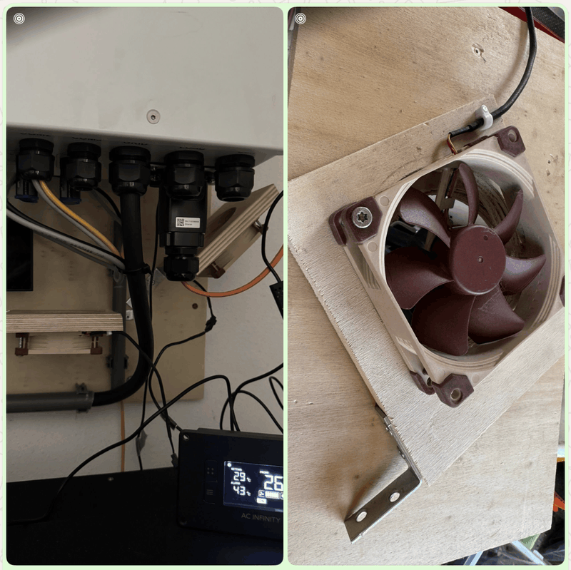

  • blue eyes
Fan / temp. spieleriij...
Ik heb de twee Noctua fans gemonteerd onder de Deye, quick and dirty bracket gemaakt. Ik heb nog een AC Infinity controller (niet extern bedienbaar helaas) waar ik 4 fans mee kan aansturen.
Boven op de Deye een AC Infinity S8 dubbele fan gezet, schuin er boven op, tegen de muur. Deze fans zuigen de warme lucht af.
Ik merk duidelijk dat de Deye zelf minder aangaat, dus minder lawaai. De 4 extra fans maken ook geluid :D . Temp. wordt lager, de temp. tijdens de activaties kwam gisteren niet boven de 56 graden.
Ik heb als ik thuis ben wel de garage deur iets open. Eigenlijk zou ik 2 doorvoerbuizen moeten maken: aan- en afvoer. De lucht achter de garage is zelfs met hete dagen nog koel...... Goed voor de aanvoer! En de afvoer, aan de warme kant, dumpen die lucht :P

  • paQ
The Legend schreef op zondag 31 mei 2026 @ 11:04:
Dat is voor mij ook wel iets tegengevallen. Mijn veronderstelling was dat je in de PV-maanden nauwelijks zou hoeven importeren. Maar de realiteit bij mij is dat ik meer importeer dan voor de BE batterij. @paQ heeft wel eens aangegeven dat het bij hem wel significant minder is, maar ik zie dat effect dus niet, terwijl mijn overige verbruik niet veranderend is.
Desondanks blijkt de BE-oplossing wel goedkoper te kunnen inkopen dan mijn tarieven die ik hiervoor betaalde, en flink beter te kunnen verkopen. Op euro’s gesaldeerd lijk ik tot op heden, met 1 winter, nog wel redelijk uit te komen.
yep,
2025:
Afbeeldingslocatie: https://tweakers.net/i/iT57JSAW2GCJtRy-xs6Gw-8Zcf8=/800x/filters:strip_exif()/f/image/SySybOLSRGtEm6EQBFgghsOS.png?f=fotoalbum_large
vs 2026:
Afbeeldingslocatie: https://tweakers.net/i/y7eKGD1WvMOre-35ZJNfevYZls0=/800x/filters:strip_exif()/f/image/HGjzq6teUafsHXF1ZGQBdX38.png?f=fotoalbum_large
Maar goed, als er veel relatief goedkoop "extra" geïmporteerd kan worden wat duurder verkocht kan worden dan is dat ook OK toch?
Begrijp me niet verkeerd: sinds maart had ik zelfvoorzienend kunnen zijn als ik off grid zou zijn geweest.

  • paQ

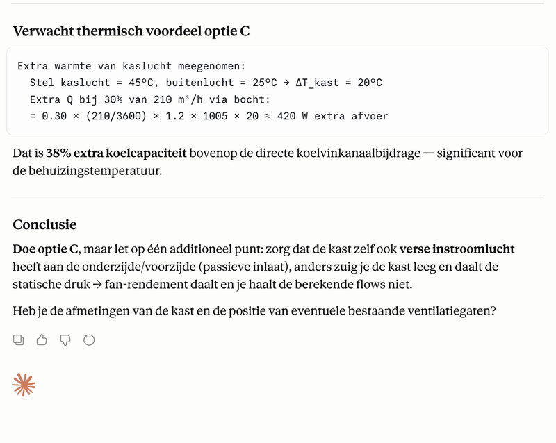

blue eyes schreef op zondag 31 mei 2026 @ 10:04:
Wat je hier zegt snijdt wel hout hoor.
ik snap dat mensen aan de haal gaan met fans onder en boven de Deye, mocht het geluid van de herrie fans een issue zijn. Externe fans nemen die functie over en weg is de herrie.
Echter, de warmteontwikkeling is natuurlijk exact gelijk. Er is niet plotseling minder warmte van de Deye door het zo te doen, ergo: de ruimte wordt precies evenveel / snel verwarmd.
Immers, de lucht uit de koelvinnen is 1, maar de Deye wordt aan de voorzijde en zijkant minstens zo heet. En in een kast of kleine schuur levert dat dus eerder een issue op dan in een garage.
Ik kreeg gistermiddag ineens een helder idee. Nu ik de Airtitan naast de Deye heb zitten zou het ineens mogelijk worden de warme lucht die aan de bovenkant eruit komt direct af te voeren naar buiten.
Even quick n dirty
Afbeeldingslocatie: https://tweakers.net/i/RwHCuBa__KAZB2Rh7QRwumuDde0=/800x/filters:strip_icc():strip_exif()/f/image/wqXhMjAzww0tMXyGUetrwS4G.jpg?f=fotoalbum_large
Afbeeldingslocatie: https://tweakers.net/i/POPJPekR_RrZBLIZ9GU2y035V6M=/800x/filters:strip_icc():strip_exif()/f/image/pIOyjIbmuPZuJBJomzA5Wl7m.jpg?f=fotoalbum_large
Het verschil is echt enorm :D
De ene fan blaast echt aanzienlijk warmere lucht uit dan die naast het kanaal zit. Nog even nadenken of het nu beter zou werken als het kanaal gesloten wordt aan het eind. hence: niet alleen daar is/wordt de Deye heet, maar dus ook met name aan de voorkant.
Vanmiddag dat kanaal eerst maar eens goed recht afsnijden en/of een nieuw stuk pakken wat precies over de bovenkant valt en de fan goed omsluit.
Misschien een ai eens wat proberen te laten berekenen, als ik een bocht element aan de rechterzijde (een stukje) naar beneden laat gaan.

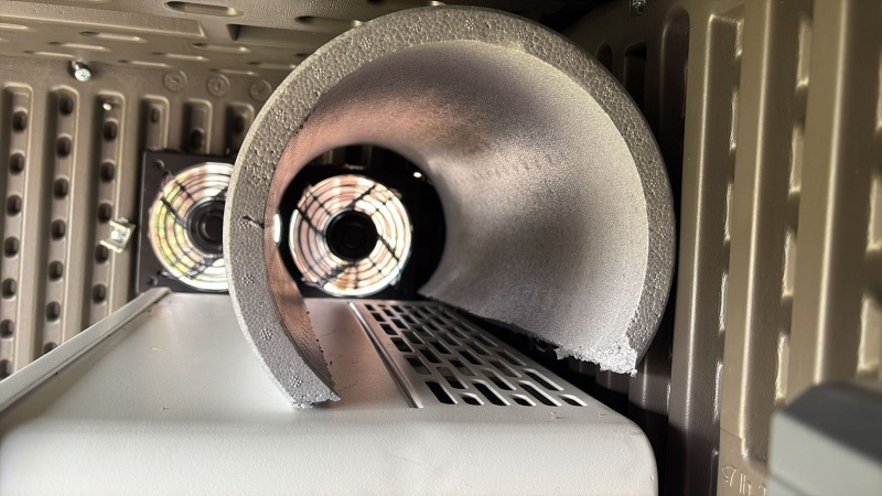

  • blue eyes
:) Zoiets idd!
Ik zou dan zelf aan de zijkant van de garage een gat maken, buis erin, 100mm voor de aanvoer, fan er achter, rooster aan de buitenkant. En dan een buis recht onder de 3 koel elementen aan de onderkant van de omvormer richten.
Afvoer, rechts van de omvormer, bovenkant van de omvormer. Gat van 100 mm boren, PVC buis erin en gaan (en fan + rooster).
De omvormer staat in een hoek. De achterkant tegen de koude muur, de rechterkant is de warme zon kant. Zie foto, in de hoek, rechterkant gat van 100 mm boren.
Afbeeldingslocatie: https://tweakers.net/i/UFv3pNi3bgfRu9jBPCbfZYVnvkE=/800x/filters:strip_icc():strip_exif()/f/image/xuSgxgBRQxQXTEqdpAq33KAL.jpg?f=fotoalbum_large

  • paQ
well well well :)
Dit zegt Kloot
Afbeeldingslocatie: https://tweakers.net/i/Nl2Fea1-D35OZyHqhQZzGbx4_jM=/x800/filters:strip_exif()/f/image/ueKqqWFxrusxA31Yj7bXhLMc.png?f=fotoalbum_large
Afbeeldingslocatie: https://tweakers.net/i/MxSRgdjGuhLpLIUglRRlLEmoZDI=/x800/filters:strip_exif()/f/image/FnJSbQgV92RqEyFIyjuX4rPY.png?f=fotoalbum_large
Afbeeldingslocatie: https://tweakers.net/i/r9ttjLuLqJcpv2rslRo2UzFi3fs=/800x/filters:strip_exif()/f/image/A5MwfDKjUedf2fNzePK4LbLv.png?f=fotoalbum_large
Die trompetvormige inlaat gaat niet lukken, maar de rest is doable :)
