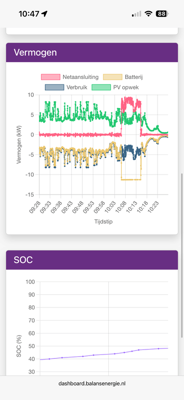

EMS is hier net offline gegaan en herstart spontaan. Bij jullie ook?
Pv power wordt ook voor de helft op t grid gedumpt bij soc 64% (batterij nog niet in ovp/uvp, al is bovenste 84% en onderste 59%)Afbeeldingslocatie: https://tweakers.net/i/nr-hVekOY5_3VTdrbXjWaMpf8qQ=/x800/filters:strip_icc():strip_exif()/f/image/LcsbyOu7o2mMGTAfFYrEOjGp.jpg?f=fotoalbum_largeAfbeeldingslocatie: https://tweakers.net/i/5QlZ_SWRVlAaVjzRHw7d1oS5DZk=/x800/filters:strip_icc():strip_exif()/f/image/56WKeMoQGlmhUYRJfcOOGP3w.jpg?f=fotoalbum_large
Vanaf 11 werkt nom niet meer en doet batterij iets aparts.
[ Voor 108% gewijzigd door Get!em op 31-05-2026 13:18 ]

Get!em schreef op zondag 31 mei 2026 @ 12:51:
Pv power wordt ook voor de helft op t grid gedumpt bij soc 64% (batterij nog niet in ovp/uvp, al is bovenste 84% en onderste 59%)[Afbeelding]
Nee, althans volgens m'n router en het dashboard. Verder normaal gedrag met pv en NOM.

  • Get!em
Get!em
Oh die ja!
En de NOM doet t weer sinds een paar minuten…
Rare hickup van 2 uur.

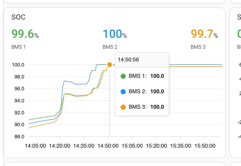

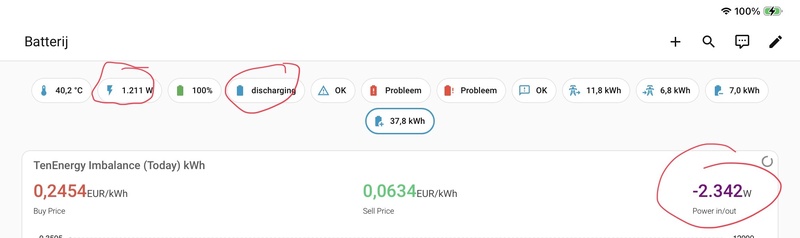

Even een totaal andere vraag, maar die mij wel opviel. Nu ik wat vaker de 100% aanraak, gaat hij opeens met 1200W dischargen. Waardoor mijn export uiteraard behoorlijk stijgt. Daarmee zakt de batterij naar 99% en gaat hij weer langzaam opladen waarna hij niet meer hoger komt dan 99% ondanks dat er nog genoeg PV opwek is (te zien aan power out). Ik heb dit gedrag nog niet teruggelezen in de comments hier.
Enige idee wat dat kan zijn?
Afbeeldingslocatie: https://tweakers.net/i/eV8OwnQ1N4vR-SDFOoZv0jbYbSw=/800x/filters:strip_icc():strip_exif()/f/image/Q4KakPYYpnxCaNSDFLG9izuY.jpg?f=fotoalbum_large
In ander nieuws, ik vind de resultaten tot nu toe (4 maanden zit ik erin) meer dan prima!
Afbeeldingslocatie: https://tweakers.net/i/WM1Bj7W7isAyVdzlTQtbOjP3GuI=/800x/filters:strip_icc():strip_exif()/f/image/mpEXXnp1dJGxQojQN9N0XnTM.jpg?f=fotoalbum_large

Dbm12 schreef op zondag 31 mei 2026 @ 20:09:
Is normaal gedrag hoor.
Even een paar verbruikspieken en NOM wordt even niet meer gehaald. Dat komt dan uit de accu, zit je net weer op 99.9 bijv en dan kan het zijn dat hij af en toe toch af en aan wat pakt.
Als je het echt zeker wil weten moet je echt multistack plotten. Maar heb hier vaak zat dat alles 100% is, en daarna 99,9 blijft. NOM houden kost nou ook eenmaal energie.
Afbeeldingslocatie: https://tweakers.net/i/6aNyxQOOklfXVvMqUE2t0NIpwhg=/800x/filters:strip_icc():strip_exif()/f/image/fSmA6Xrkew3nX7IgxtomZMwi.jpg?f=fotoalbum_large
Hier is alles 2 min 100% geweest, en daarna niet meer. Het zegt dus niet per se iets als je fysiek op de accu's 99% ziet staan.
  • Dbm12
  • Laatst online: 16:18
paQ schreef op zondag 31 mei 2026 @ 22:10:
Het gekke is, dat mij opvalt dat het elke keer precies op 100% gebeurd dat hij met 1200 W gaat dischargen. Dit is nu 3x gebeurd terwijl ik op dat moment meer dan 1000 - 2000 W opwek richting de export duw. Een verbruikspiek klinkt dan ook niet logisch. Maar ik zal het nog eens in de gaten houden in juni als ik het weer zie gebeuren. Dat het daarna langzaam afneemt vind ik wel geloofwaardig inderdaad. Ik na dit shouwspel (en daarna dus weer chargen van 300 W) inderdaad gezien dat het wiebelt tussen een negatief en een postief getal.

  • Wolly
Gezien het aantal keren dat regeltoestand 2 optreedt nog steeds enorm stijgt vraag ik mij af of wij nu een blessing of een curse zijn.
Vanaf 2023 is er elk jaar ruwweg een verdubbeling.

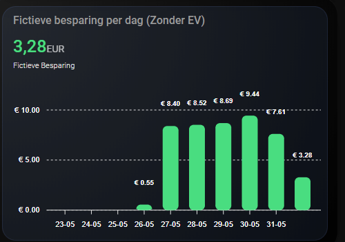

Voor wat het waard is, F Y I
Ik heb tellers aangemaakt. Ik koppel het live huisverbruik (exclusief de EV die ik 1 op 1 vergoed krijg, dus weg kan strepen) aan de live (per minuut) prijs van Onbalans. Negatieve prijzen zet ik op 0 euro. Negatief is opbrengst, maar zonder PV, zonder accu zou ik niet terug leveren, en dit is fictief geld / besparing, niet de opbrengst wat ik wil weten.
Hiermee zie ik per dag wat ik heb bespaard, dit als ik geen PV en accu zou hebben.
Over de afgelopen 10 dagen zit ik tussen de 7,61 - 9,44 euro gemiddeld per dag aan niet uitgegeven euro's voor de inkoop van energie.
Als mensen vragen, heeft PV, accu nut, dit is ook een argument naast de opbrengsten. Welk deel expliciet aan de accu toe te wijzen is, geen idee. Feit is wel dat ik geen import heb gehad voor het gebruik, puur voor de handel.
Afbeeldingslocatie: https://tweakers.net/i/pzAjKdS4juTruMkVhQ_FDZoewUI=/fit-in/4000x4000/filters:no_upscale():strip_exif()/f/image/4lQzOEdlBCYkrZY5IOLSbhJ4.png?f=user_large

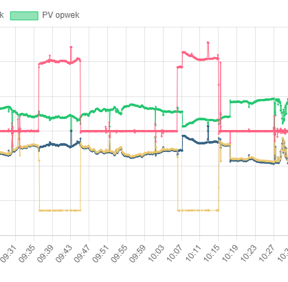

  • Wolly
Er wordt weer getest, net van 09:36-09:45 een laadactivatie gehaf voor 5,5 ct, nu weer eentje voor 1ct.
Ik hoop tenminste dat het een test is...

  • Wolly
Moby schreef op maandag 1 juni 2026 @ 10:12:
Is geen test, weet jij ook wel volgens mij. Maar je hebt wel je onvrede weer kunnen etaleren.
Ik ben erg tevreden over Mei, leuk om te zien die enkele Euro's per dag.
Vreemde reactie, normaliter wordt er in de ochtend geladen tegen een negatieve prijs dus vandaar dat ik denk aan een test.
Tegen 5,5ct kan ik mij niet herinneren zo in de ochtend op SOC42%. En ik ben ook wel tevreden hoor, ik zie winst voor mei. Nog niet genoeg om het geheel terug te verdienen maar dat komt hopelijk nog.
Edit) Zie dat de SOC bij begin van die 5,5ct actie wel onder de 40% zat.

  • Wolly
zunrob schreef op maandag 1 juni 2026 @ 10:20:
Dit is gewoon normaal gedrag...
Weet je het zeker? Ik zit nu op SOC43% en met 4,5ct wordt er geen activatie gestart om 10:21?
Net werd er op 5,5ct wel gestart.

Hier met SOC 40% rond die tijd niks gezien. Rond 10:06 wel een import bij 1 cent. Om 10:21, wederom helemaal niks.
Ik denk dat ze personalisatie hebben toegevoegd, om speciaal bij jou te importeren met hogere prijzen :P

  • Wolly
Get!em schreef op maandag 1 juni 2026 @ 10:39:
Dus die import om 09:36 heb jij niet?
Afbeeldingslocatie: https://i.postimg.cc/HxbQJ7NY/screenshot-597.png
Ik hoop het, er zitten velen te wachten op personalisatie :+

Wolly schreef op maandag 1 juni 2026 @ 10:44:
Nope…

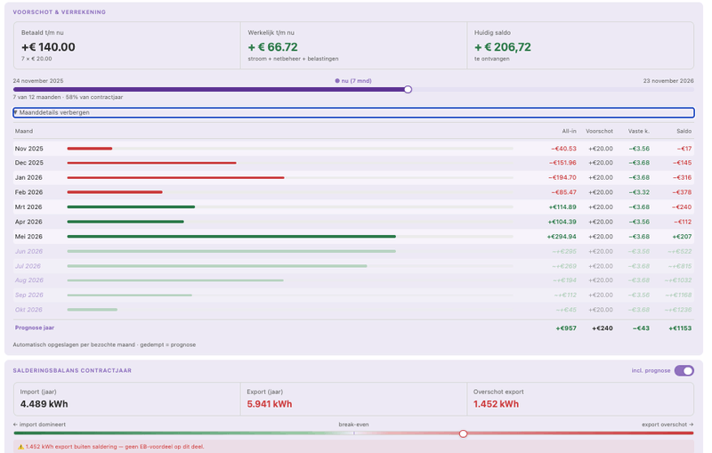

Get!em schreef op maandag 1 juni 2026 @ 09:17:

Hoe maak je de prognose, specifiek die van de dure wintermaanden?
Mijn All/in maandbedrag van februari is bijvoorbeeld hoger dan de prognose van december, terwijl december eigenlijk altijd meer verbruik en minder opwek is bij mij.

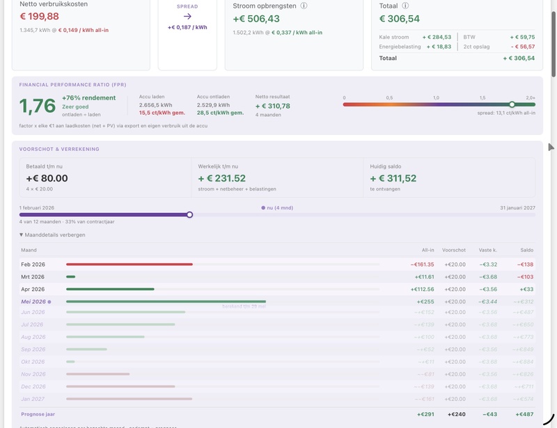

Ja ik zie het, van 487 euro in de plus naar een verwachtte 794 euro in de plus. :-) Eens zien hoe dat verder zal gaan de komende maanden!
Dat wat er bij jou bijkomt is er bij mij helaas af... Van -107 naar -354 euro.

Wolly schreef op maandag 1 juni 2026 @ 10:49:
@Speedy-Andre "piekspanning blusser"? Wat is dat, wordt dat nu geleverd door Balans?
Het is een weging op basis van de voorliggende maanden, waarbij mei en juni het meest gewicht hebben kwa export, en januari het meest kwa verbruik.
Dus hoe meer maanden bekend hoe accurater het wordt. Idealiter start je begin januari, dan is het zo rond mei wel duidelijk.
[ Voor 6% gewijzigd door paQ op 01-06-2026 11:00 ]

  • blue eyes
  • Laatst online: 18:02
"Team Nick", zo hier op 't forum genoemd is net langs geweest. Alles opgelost.
SUPER! Keurig netjes, gestructueerd en met goede uitleg. Deze non techneut heeft weer veel geleerd over nut en noodzaak en redenen ;) (Nuchter op de grond staan oid ;) ).
Plan met afvoer voor de fan gaat door. Andere zaken, neuh. Het is nu goed. Fijn systeem zo. Ik zag net alweer de 11.000 watt laad vermogens langs komen, de accu kabels zijn anders aangesloten, de onderhoud hoofdschakelaar is vervangen (was kapot met levering) en de kap van de omvormer (kras, bij aflevering al uit de doos) is vervangen.
Helemaal top, dank mannen!

  • blue eyes
Wolly schreef op maandag 1 juni 2026 @ 11:25:
Was de manier van aansluting van de kabels de oplossing voor het probleem waarbij niet de gehele capaciteit werd gebruikt?
Settings aangepast, doorgelopen. Aansluitingen nagelopen en nagetrokken, etc.
Alpha Innotec WP aardwarmte / 19230 WP Sunpower MAX 3 (32 / SMA - 18 / Enphase) 80 kWh BE batterij / vrijstaand huis gasloos / EV 40k per jaar
  • blue eyes
paQ schreef op maandag 1 juni 2026 @ 11:48:
ennuh... wat heeft team nick precies gedaan?
Zie boven.

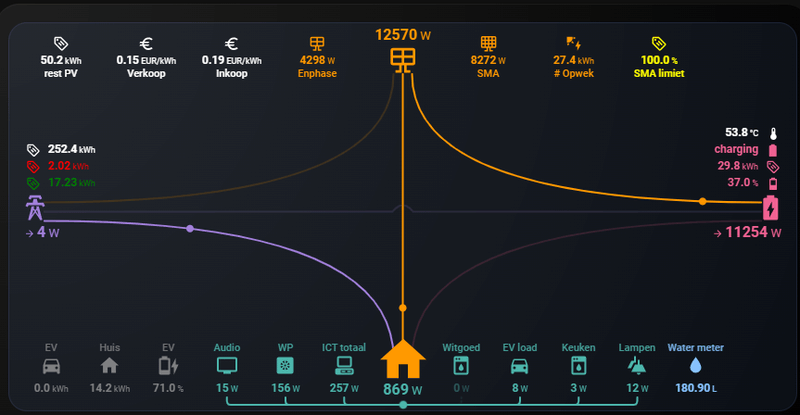

  • blue eyes
scoobs schreef op maandag 1 juni 2026 @ 12:03:
Ah, dus geen defecte accu maar simpelweg correct bedraad?
Mbt de offgrid kast: In de praktijk maakt het niets uit lijkt me, in theorie is er niet conform geldende NEN normen geleverd en aangesloten, zoals in art 2.1 van de kortingsovereenkomst staat.
Ik weet niet of het met de correctheid van de bedrading te maken had, dat denk ik niet. Maar ik ga daar niet op antwoorden, ik weet het simpelweg niet, niet over gesproken en ik heb geen kennis van de materie.
Feitelijk, alles nagelopen, wat instellingen aangepast. Bekabeling volgens de andere manier (naam kwijt :D ) aangesloten. Geen hitte plekken, de kabels zaten goed vast, etc. Kortom, wellicht ietwat onbevredigend antwoord, maar helemaal doorgeschoten expliciet te vragen. Was ook gezellig, lekker gekletst ;)
Ik wil geen ruis creeren met "verkeerde" antwoorden door mij gegeven.
En voila: laden met 11.000W plus!!!! Normaal had ik bij deze opwek en minder goed functionerend systeem de EV aan moeten zetten, of de SMA af moeten schalen. Immers, geen verbruik en laden, dus export (uiteraard alleen bij negatieve prijzen afschalen, op dit moment positief).
Afbeeldingslocatie: https://tweakers.net/i/WkBUib02GKJd6HpKj7oWekxgaXM=/800x/filters:strip_exif()/f/image/vBrkvEQy1xHSSV9bW8duS6DC.png?f=fotoalbum_large
[ Voor 18% gewijzigd door blue eyes op 01-06-2026 12:22 ]
