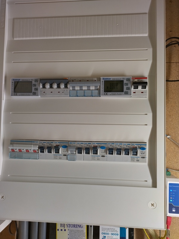

Off-grid kan stukken eenvoudiger, mijn budget versie bestaat uit een ABB C50 beveiliging op de LOAD uitgang en in de meterkast zit een 1-0-2 omschakelaar om te kiezen tussen de LOAD, 'stand-by' (by-pass) of UIT.
Een voordeel is dat stand-by met heel korte lengte kan (direct vanaf de BE Eastron) en dat je maar 12 posities nodig hebt plus 4 bij de Deye (de ABB). Hufter-proof is het niet, je moet nog steeds nadenken in welke volgorde je schakelt zoals ik in mijn handleiding heb beschreven maar ik word tenminste niet verrast door een ATS die zelfstandig meent te moeten schakelen. In wezen is de 1-0-2 nu de hoofdschakelaar voor de groepenkast, die van BE schakelt de voeding naar de Deye en de hoofdschakelaar geheel links 2e rij schakelt het net. Dat zijn 2 schakelaars die uit kunnen zijn terwijl de groepenkast nog voeding heeft (via de batterijen).
Eerste plaatje:
Rechts onder een kastje met de ABB C50 op LOAD van de Deye
Onderste plaatje bovenste rij vlnr:
SDM-630 en alamat van BE, 1-0-2 schakelaar, mijn SDM-630 (cheap van Mp) die het verbruik meet.

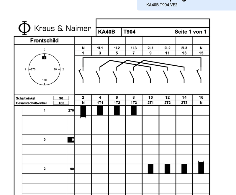

paQ schreef op maandag 1 juni 2026 @ 14:15:
Ja die heeft een leading N.
Dan nog moet je die niet onder last omzwiepen, want uit de LOAD komt een andere fase dan uit het net.
Dat is de vraag, volgens mij geldt dat wanneer de Deye geen Grid voeding heeft. Deze schakelaar zou mijn voorkeur hebben boven een eenvoudige ATS en hij heeft tenminste een 0 stand zodat de groepenkast echt spanningsloos kan zijn.
Dat met die 'andere fase' zou geen probleem moeten zijn wanneer de Deye zelf omschakelt.

  • paQ
Speedy-Andre schreef op maandag 1 juni 2026 @ 14:41:
Andersom.
De omschakelaar zit aan (na) de LOAD.

  • paQ
Jerra schreef op maandag 1 juni 2026 @ 14:36:
Ik geloof dat ik dan te te dure verzekering heb genomen voor dit ene gevalletje ;)
So be it. For those who are interested https://amzn.eu/d/02ylRPFk

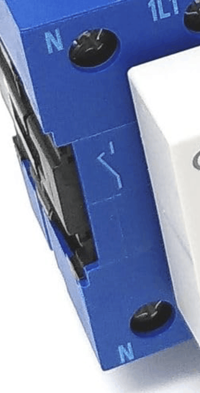

Dat streepje dat naar de schakeling toe wijst betekent leading.
Het symbool staat op de N, dus "leading N"

  • Wolly
paQ schreef op maandag 1 juni 2026 @ 14:47:
Deze kan je dus wel schakelen zonder dat je een risico loopt dat al je 3f apparaten plof doen?
En nee, niet verstandig maar in de heat of the moment wel begrijpelijk.
  • paQ
Wolly schreef op maandag 1 juni 2026 @ 14:49:
Die gaat ook eerst langs een O dus ik zie daar sowieso weinig problemen in eerlijk gezegd. Zoiets zou ik persoonlijk nooit onder last doen, dan is de leading N ook veel minder van belang.
Maar die in de link van @Jerra schakelt dus de N een fractie eerder dan de fases ja. Geen kans op een zwevende 0. Bij schakelen naar de O schakelt de N als laatste af.
De hele opzet van een ATS is dat ie razendsnel schakelt, en dat is ook direct het gevaar bij die mechanische dingen. Als een fase achterblijft, of de N is 'te laat', dan krijg je schade.
Volgens mij is bij de Deye de interne ATS een (stevig?) relais, en met terug on grid komen zal hij eerst synchen alvorens het relais weer te sluiten.

  • Jerra
  • Registratie: Oktober 2016
Jerra
Beunhaas in wording
Ik ga het even controleren, maar ik heb mezelf ervan overtuigd dat er een norm is voor precies dit doel, en dat ik een schakelaar wilde hebben die dan aan dat doel zou voldoen.
Het schakelen van 3 fase lasten (zowel resistief als (licht)inductief), met een early-break-late-make neutral. Zoals hier al eerder is beschreven.
https://www.krausnaimer.com/nl_nl/infos/noodstroom-omschakelaar-volgens-iec-60947-6-1
Volgens mij voldoet de door mij bestelde schakelaar hieraan, hij is nog niet binnen of gemonteerd.
https://pd.krausnaimer.com/data/datasheets/dynamic/DE/70048425_DE.pdf

  • Jerra
Jerra
Beunhaas in wording
https://www.krausnaimer.com/fileadmin/user_upload/Kraus_u_Naimer/Pdfcat/Manual_Transfer_Switch/Netz-0-Notstrom_Umschalter_web_DES_DE.pdf
Hier heb ik gevonden dat mijn schakelaar ook zou voldoen aan de norm, hoewel ik hem dus nu niet in het datablatt zie staan... :?
  • Ronald
  • Laatst online: 16:49
De Kraus & Naimer lijkt me een prima optie… misschien duurder (en groter) dan de Sontheimer, maar hij is heel duidelijk gedocumenteerd als 0-veilig. Zou er geen traan om laten als ik die had in plaats van de Sontheimer.
Overigens is ook je enkelfase apparatuur zuur bij zwevende 0… het is juist de onevenwichtige belasting tussen de fasen die de 0 weg trekt.

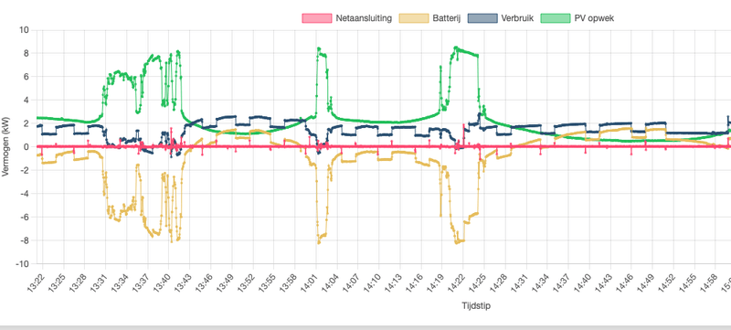

Afbeeldingslocatie: https://tweakers.net/i/o13iZYh8rhOWMHIXwLiBS7ZrMS8=/800x/filters:strip_exif()/f/image/huMnTUV2Gi2cabhuSi7GJ7la.png?f=fotoalbum_large
Ligt het aan mij of is de afbouw en opbouw van de opwek geforceerd? Dit komt toch niet door bewolking oid?
Kan me niet heugen dat ik het vaker zo heb gezien.

  • paQ
ecn1985 schreef op maandag 1 juni 2026 @ 15:27:
jawel... ws bewolking
Als je een apparaat met een lux meter in huis hebt, kun je het mooi ernaast zetten.
  • ecn1985
  • Laatst online: 17:49
paQ schreef op maandag 1 juni 2026 @ 15:28:
Die heb ik niet, vond het zo bijzonder, maar het is inderdaad wel voornamelijk bewolkt hier op dit moment

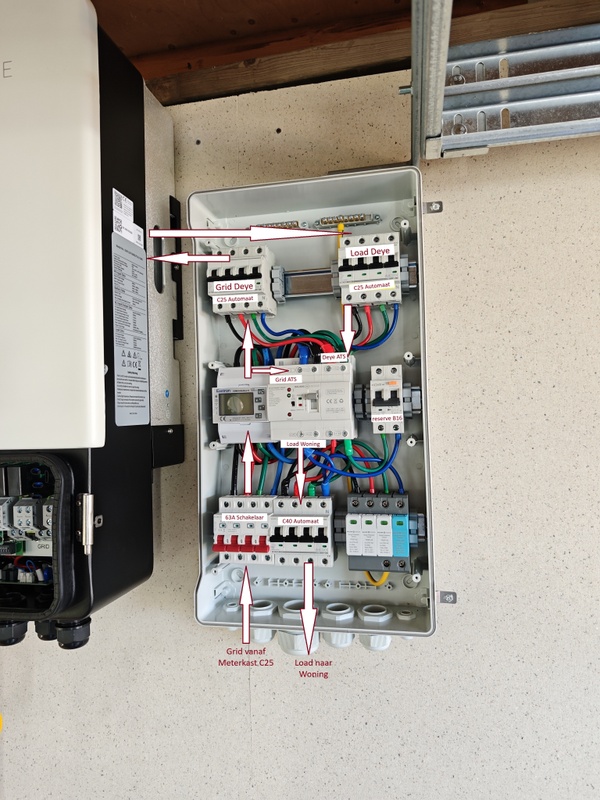

  • HanKr
  • Registratie: Oktober 2022
  • Laatst online: 18-10 21:57
shaft83 schreef op zaterdag 30 mei 2026 @ 14:35:
All,

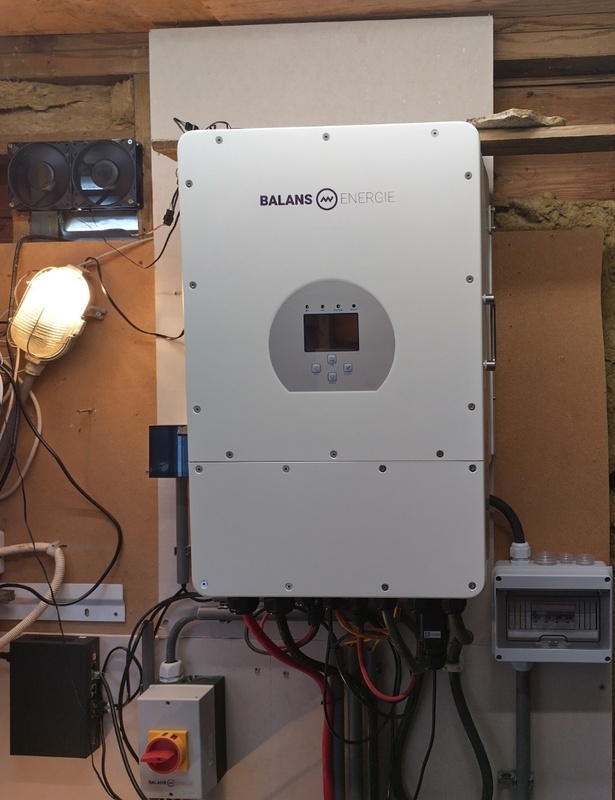

Hier sinds afgelopen woensdag eigenaar van 5 batterij modules icm off-grid. Systeem is netjes geplaatst. Ben daar erg tevreden over. Het zat wat tegen met trekken van bedrading naar de vrijstaande garage. Mijn eigen voorbereiding met 110mm buis vanaf de woning onder de bestrating naar de garage die op het laatste stuk, ongeveer 80cm lengte met 90 bocht, verliep naar 60mm als doorvoer in de fundering bleek net te krap over die lengte. Toen bleek dat het trekken van de kabel niet lukte heb ik een stukje bestrating uitgehaald. Hierdoor is is toch alles nog netjes gelukt. De off-grid kast werd volledig voorbedraad geleverd en lijkt wat uitgebreider te zijn dan vorige versies. Daarnaast ook het nieuwe type Deye omvormer SG-05 geplaatst.
Ik heb ook de nieuwe versie van deze kast voor off-grid. Wat me opvalt is dat bij mij die grijze boom (onder 'Energie' omlaag staat, bij jou omhoog. In het schema staat dat eea op MAN moet staan, is dat deze schakelaar of dat zwarte knopje er links van? En wat is dan MAN cq. wat is I of II?
Is dat hier bekend?
  • Speedy-Andre
  • Laatst online: 17:52
Speedy-Andre
Sony ZL, XA, Nokia XR20
HanKr schreef op maandag 1 juni 2026 @ 22:44:
Is dat hier bekend?
Altijd fijn als je er zo veel voor betaalt dat er geen uitleg bij is of een simpel labeltje. Een gokje, als op die module de LOAD led aan is dan is de off-grid functie actief (zo hoort het denk ik), is hij uit dan staat hij in stand-by en werkt de off-grid functie niet. Het is alsof je een standaard installatie hebt. Welk 'het schema' bedoel je? Tot nu toe hoort een ATS op manueel te staan zodat hij niet zelf een stand kiest. Blijf er svp van af, of zet eerst alles in de groepenkast stuk voor stuk uit voor je iets verandert.

  • dof
  • Laatst online: 15:14
dof
Is dat hier bekend?
Interessant die nieuwe off grid kast en ook vreselijk dat het bij @shaft83 zo mis is gegaan.
'k Heb even zitten turen in de foto's van @shaft83 om het nieuwe off grid schema in tekening te brengen net zo als de vorige off grids (zie schema's in handleiding @Speedy-Andre) maar foto's zijn wel behulpzaam maar net niet scherp genoeg om alle componenten precies te lezen en de bekabeling na te tekenen. Bovendien was die kast nog niet extern bedraad (qua foto's). Kan iemand met nieuwe off grid kast even scherpe foto's maken van interne kast met een beetje 45 graden links en 45 graden rechts zodat de bekabeling te volgen is? Mag ook per PM. Dan maak ik wel weer een schema.
Zelf prefereer ik Off-grid met de Sontheimer 1-0-2 schakelaar want die is net wat compacter dan die Kraus & Naimer schakelaar (die neemt veel ruimte in). Overigens zijn die beide veilig met leading/trailing neutral. De Hagar SFT440 is dat niet, en die van BE dus helaas ook niet.
Overigens moet ik het nog steeds doen (off-grid installeren) , maar hier in mijn wijk is al vele jaren geen storing geweest dus pas wanneer er aanleiding is ga ik het uitvoeren. :) En net zoals @Speedy-Andre aangeeft is het met paar honderd euro zelf te doen, of voor iets meer door elektricien te laten doen.

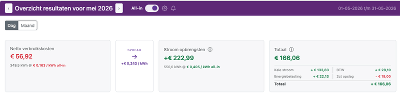

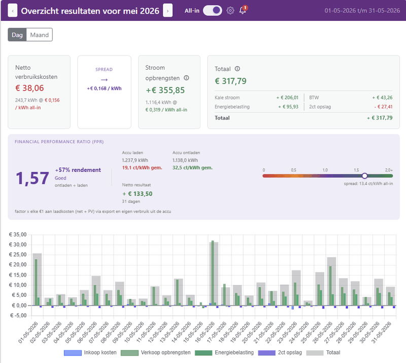

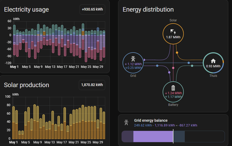

Het @paQ resultaten overzicht voor mei:
Afbeeldingslocatie: https://tweakers.net/i/o0uw87KWqkfpulNX_luJ5Xn9aJs=/800x/filters:strip_exif()/f/image/KqJMnoMOOzdOXeUvVkFWGztQ.png?f=fotoalbum_large
Naar de EV is 220kWh gegaan.
De uitschieters zorgen voor ruim 25% van de maandopbrengst, hopelijk blijft dit resultaat zich doorzetten!
Pana WH-MDC09J3E5 | 32 x 400wp Risen Solar | Byd Atto 3 | Balans energie 48,2kWh batterij
  • paQ
0xygen500 schreef op dinsdag 2 juni 2026 @ 00:31:
[Afbeelding]Berekend tot 30 juni @paQ Is dat een bugje?
Niet de laatste versie?
paQ in "Ervaringen met onbalanshandel door Balans Batterij & Energie"

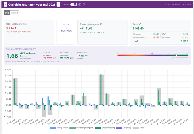

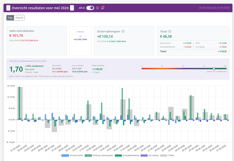

@paQ de totalen lijken niet helemaal te kloppen. Het aantal kWh onder "Netto verbruikskosten" komt niet overeen met het aantal kWh in de een-na-laatste kolom in het maandoverzicht van BE. En dat is wel de som van alle dag-verbruiken, dus dat lijkt wel te kloppen.
Afbeeldingslocatie: https://tweakers.net/i/qkDP_m76fPi0P6dPhCkD5FkGkFw=/800x/filters:strip_exif()/f/image/ta1mCiRF60TCc69JMnsIMZ0W.png?f=fotoalbum_large
Afbeeldingslocatie: https://tweakers.net/i/UA65xLmjp_-kQ1-Bvl3nyzM7DCQ=/800x/filters:strip_exif()/f/image/n9At2farorGOlq0lioaCyX4Y.png?f=fotoalbum_large

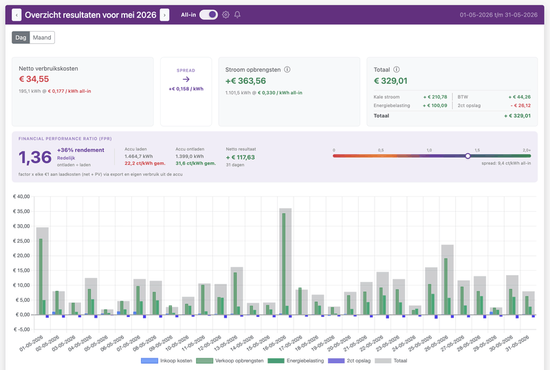

Hier is het resultaat van Mei van mijn kant. Ik mag niet klagen! Nogmaals dank @paQ Voor de plugin!
Afbeeldingslocatie: https://tweakers.net/i/dmwG_ViMLchcS2yPOtqu37U71bU=/800x/filters:strip_icc():strip_exif()/f/image/z8DyiX0Cc4IUSuxFFle8z8LV.jpg?f=fotoalbum_large

Dbm12 schreef op dinsdag 2 juni 2026 @ 08:57:
Ja superfijn fijn die plugin!! Klopt het dat de vermindering energiebelasting er nog niet in verwerkt is?

QuarkuS schreef op dinsdag 2 juni 2026 @ 08:51:
Komt door de berekening van het gemiddelde tarief.
Ik zal het aanpassen in de volgende.

  • Moby
Moby
Iets te zeggen? Nou en!
Get!em schreef op dinsdag 2 juni 2026 @ 10:45:
Je hebt ook wel een erg goede PV opbrengst zo te zien. Bijna dubbele export tov wat ik exporteer terwijl ik 13kWp heb liggen. Wel grappig om te zien dat jouw gemiddelde verkoop prijs omlaag gaat, omdat je daardoor ook ver buiten de piekmomenten exporteert. Mijn gemiddelde verkoop (paq dashboard incl) is 39,7cent.

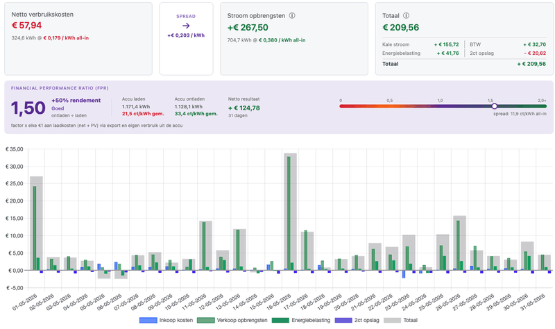

1870 kWh in mei met 14700Wp, daarvan is 322 kWh in de auto gegaan wat relatief weinig is
Edit @Get!em De helft geëxporteerd met ongeveer hetzelfde aan Wp? Heb je andere grootverbruikers? Overigens woon ik op 1 van de meest zonrijke plekken van Nederland volgens AI.
En je hebt gelijk, er wordt vaak geëxporteerd omdat de accu's vol zitten. Ik twijfel nog aan 1 extra module, maar daarvoor wil ik eerst AFRR afwachten
Edit 2: plaatje uit HA voor de maand mei
Afbeeldingslocatie: https://tweakers.net/i/VYfw3i2gaiigATUdasXdKGaLmnA=/800x/filters:strip_exif()/f/image/KUee8rQy88roNMneVV6EROVE.png?f=fotoalbum_large
[ Voor 41% gewijzigd door Moby op 02-06-2026 11:04 ]
  • Wolly
Jerra schreef op dinsdag 2 juni 2026 @ 10:43:
Overigens ben ik redelijk overtuigd van de effectiviteit om de fans zeer dicht op de warme uitgaande luchtstroom van de Deye te plaatsen, of zelfs om als paQ deze luchtstroom nog extra bereikbaar te maken voor de afzuiging.
Een stalen kast lijkt mij onhandiger om in te DHZ'en voor gaten met ventilatoren, ook iets om mee te nemen in de overweging.

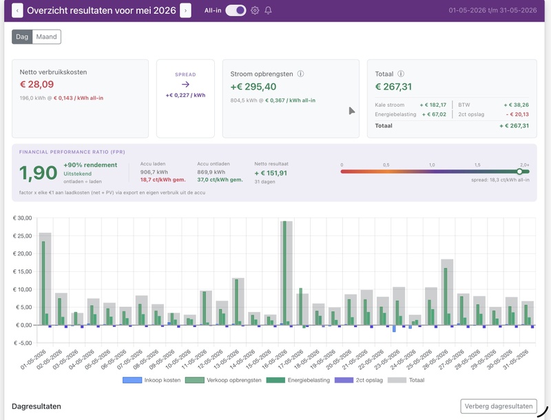

Hierbij de mijne. Komt erg dicht bij die van Moby :)
Iets van 2400 kWh opgewekt, weinig auto gereden (relatief) Huis 940 kWh, auto 540 kWh verbruik.
Door volume verschillen is er geen goed vergelijk tussen alle BE accu bezitters te maken lijkt mij?
Afbeeldingslocatie: https://tweakers.net/i/ZawYT8PUkB6XHmquok8SiKs6O9w=/800x/filters:strip_exif()/f/image/TrHXPIzIAJPas38X3by3LvSg.png?f=fotoalbum_large

  • shaft83
  • Laatst online: 17-10 22:22
dof schreef op dinsdag 2 juni 2026 @ 01:20:
Hieronder heb ik met pijlen weergegeven hoe alles in de off grid kast loopt.
ATS wordt standaard opgeleverd op AUTO, Stand I
Afbeeldingslocatie: https://tweakers.net/i/l_fHyb9qzuVJV7cz-l2RP2acpV0=/x800/filters:strip_icc():strip_exif()/f/image/blXUqYYOlwiqlim53DzT5TrD.jpg?f=fotoalbum_large
[ Voor 9% gewijzigd door shaft83 op 02-06-2026 11:17 ]
Warmtepomp: PUD-SHWM120YAA + EHSD-VM2D // PV: Solaredge 13.850 Wp // EV
  • shaft83
Is dat hier bekend?
Zoals hij bij jou staat Auto (zwarte knopje) en grijze hendel op I, is hoe de installatie momenteel opgeleverd dient te worden. Op deze manier regelt de ATS schakelaar ook daadwerkelijk de Off grid. Voordeel voor Balans is dat ze nu op afstand updates en aanpassingen kunnen doen. Wanneer de omvormer een restart moet maken valt de stroom in de woning dan niet uit. In mijn geval staat hij op Man met grijze hendel op II. Dit houdt in dat de ATS schakelaar niks doet en de off grid functie volledig door de Deye omvormer wordt gedaan wanneer het grid wegvalt. Hier heb ik zelf een beter gevoel bij omdat de Deye volgens mij sneller en subtieler schakelt igv off grid.

shaft83 schreef op dinsdag 2 juni 2026 @ 11:15:
Zit er nu een C25 automaat tussen de Deye Load en de ATS? Ligt het aan mij, maar kan de woning dan maar max 25A per fase gebruiken? Dat zou super jammer zijn, want met de Deye heb je een pass through van 45A per fase... Dat vind ik een verkeerd uitgevoerde REM automaat...

jeeedeee schreef op dinsdag 2 juni 2026 @ 11:33:
Klopt idd. Dat is geen issue wanneer je de ATS op Auto en I gebruikt. maar in mijn geval, zonder benutten fysieke ATS, waar alles door de Deye gaat is dit nu idd de bottleneck. Ik wil deze tzt vervangen voor een C40. Op dit moment geen probleem aangezien mijn woning altijd al op 3x25A is afgezekerd.

  • Get!em
Get!em
Oh die ja!
blue eyes schreef op dinsdag 2 juni 2026 @ 11:13:
Door volume verschillen is er geen goed vergelijk te maken lijkt mij?
Volume (pv productie en consumptie met name) bepaalt veel voor export, en in winter ook nog veel op import.
Generiek gezien: veel PV overschot (pv - consumptie) levert een lagere gemiddelde prijs/kWh, maar een hogere totaal verkoopbedrag. Dat komt omdat je bij hoge overschotten, veel moet exporteren en dat dat dan tot ver buiten de piek met hoge prijzen gebeurt.
De score op de schaal van PaQ is dus hoger als je een lager overschot hebt.

shaft83 schreef op dinsdag 2 juni 2026 @ 11:41:
Thanks voor de bevestiging, wel raar dat ze dat zo doen, maar wellicht ter bescherming van de ATS? Hier nog geen off-grid, iets voor in de winter straks...
  • Get!em
Get!em
Oh die ja!
Moby schreef op dinsdag 2 juni 2026 @ 10:49:
In vergelijking met jou: Ik heb meer kWh geladen in de EV. Warmtepomp heeft wat overtollige kWh omgezet in extra warm water (65C), en mijn 13kWp ligt op oost/west steil dak, waardoor de productie niet vergelijkbaar is met een meer zuid georiënteerd systeem. Ik haal op zonnige dagen maximaal 7kW vermogen uit de PV en het totaal aantal kWh productie ligt dus lager.
Ik overweeg om nog wat extra panelen op plat dak te leggen, zuid georienteerd en direct aan de deye koppelen. Maar komt later wel, voorlopig even genoeg geinvesteerd. Ik wil eerst kijken wat een winter doet, want die extra zuidgerichte panelen moeten voornamelijk vroege winter en laat winter/vroeg voorjaar gaan afdekken als dat nodig is.

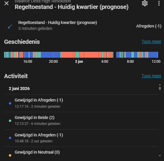

  • vinxion
  • Laatst online: 16-10 21:44
Wolly schreef op dinsdag 2 juni 2026 @ 12:14:
Weet je dat nu al?
En regeltoestand 2 betekent niet automatisch dat we verlies lijden.
Afbeeldingslocatie: https://tweakers.net/i/96H89UKspfpucl_veJlEz0q1X8U=/fit-in/4000x4000/filters:no_upscale():strip_exif()/f/image/kHaPIHf4myhISTgK96SQ0c9K.png?f=user_large
Net binnen ISP. Balans stopte netjes ook meteen met laden.
[ Voor 5% gewijzigd door vinxion op 02-06-2026 12:19 ]
  • Wolly
Dat is wel mooi, jij weet dus realtime welke RT er is?
Ik dacht dat het altijd pas na het kwartier kwam.

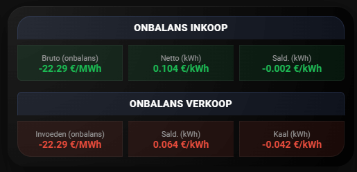

  • blue eyes
  • Laatst online: 17:53
Wolly schreef op dinsdag 2 juni 2026 @ 12:29:
Ik zie 8 cent kaal, dat is geen 14 cent netto.
Prijzen kunnen veranderen per minuut toch ;)
Op dit moment dus een dikke 10 cent inkoop :D (kijk even naar de getallen, de naamgeving moet ik nog aanpassen)
Prijs per MWh bruto, dan de NETTO prijs per kWh, en dan de "kale" prijs. Bij de 2 laatste bedragen zit de 2 cent van BE al in verwerkt.
Afbeeldingslocatie: https://tweakers.net/i/HMcZvtgBme-CgqEkqxGr0rfBF14=/fit-in/4000x4000/filters:no_upscale():strip_exif()/f/image/N4gis82JHxRly7FwiH6DVkji.png?f=user_large

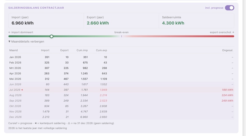

  • fenrir
fenrir
@paQ , waar is de salderingsbalans op gebaseerd qua schattingen?
Ik zou denken dat dit op basis is van de bekende historie, maar dan lijkt het mij sterk dat ik 2200+ kWh importeer komende december?
(Geen EV, geen WP, 4800 wattpiek PV).

  • marana
  • Registratie: Maart 2023
  • Laatst online: 07:57
Moby schreef op dinsdag 2 juni 2026 @ 10:24:
Gewoon 10 euro per dag. Lekker hoor
Zeker lekker!
Frustratie aan mijn kant: met dank aan (de uitvoerder voor) Liander hadden wij 11 dagen geen glasvezel. En dat waren hele zonnige dagen. Nog los van de mindere opbrengst tov bijv jouw plaatje, hebben we ook nog eens de EV's elders duur moeten opladen (laadpaal werkt alleen met een pasje, wat nu niet gelezen kon worden).
Ons resultaat in mei:
Afbeeldingslocatie: https://i.ibb.co/tTDDwSFJ/Scherm-afbeelding-2026-06-02-om-19-26-43.png
  • marana
ook een goeie voor mij om te bewaren, mocht Liander bewijs willen zien van ons verlies
