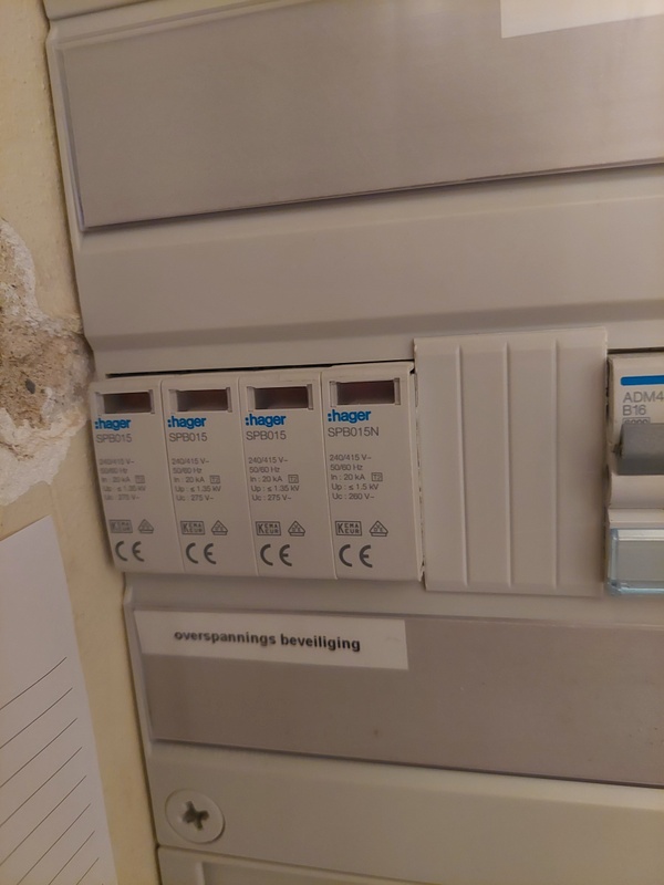

Ik ben hierin eerder de leek maar vanwege overspanning die door verschillende en ook externe factoren voor kan komen heb ik een overspanningsbeveiliging in de meterkast laten monteren gewoon uit voorzorg. Voor wie het wel weet zou deze dan de zaak gered hebben ?Afbeeldingslocatie: https://tweakers.net/i/0zudoZq67TQkcOufmpBbBNYnWrQ=/x800/filters:strip_icc():strip_exif()/f/image/zZcpReTvU2wwenJZF8NxbPJa.jpg?f=fotoalbum_large
[ Voor 40% gewijzigd door ibak op 02-06-2026 20:02 ]

ibak schreef op dinsdag 2 juni 2026 @ 19:59:
Ik ben hierin eerder de leek maar vanwege overspanning die door verschillende en ook externe factoren voor kan komen heb ik een overspanningsbeveiliging in de meterkast laten monteren gewoon uit voorzorg. Voor wie het wel weet zou deze dan de zaak gered hebben ?[Afbeelding]
Nee, zo'n beveiliging dempt pieken maar kan niet dit soort verstoringen dempen. Sterker nog, er zit zo'n ding in de nieuwe kasten dus dat zegt genoeg.
[ Voor 5% gewijzigd door Speedy-Andre op 02-06-2026 20:06 ]

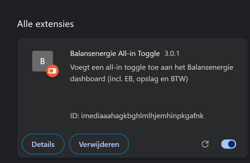

@paQ nog ff gecheckt, maar ik zit volgens mij gewoon op de laatste versie 3.02?
  • Bman
  • Registratie: Januari 2026
  • Laatst online: 19-09 17:34
0xygen500 schreef op dinsdag 2 juni 2026 @ 20:22:
Ik ook, dat is je laatste update hier👍

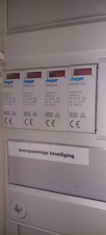

  • jj85
  • Laatst online: 23:08
Gezien het rode kleurtje hebben ze al hun werk gedaan ;)
False alarm: zie speurwerk van @Wolly
[ Voor 3% gewijzigd door jj85 op 02-06-2026 21:47 ]

  • Source90
  • Laatst online: 00:47
Speedy-Andre schreef op dinsdag 2 juni 2026 @ 20:04:
Die Hager is volgens mij een type 2. Zou een type 3 (in combinatie met type 1/2 ervoor) wel hebben gewerkt?
  • ibak
  • Registratie: Augustus 2025
  • Laatst online: 22:32
jj85 schreef op dinsdag 2 juni 2026 @ 20:39:
Ha bedankt, dat is zonder de flits op de camera slechts een donker diffuus vlak en idd met de foto rood. Dus ik ben eens gered misschien want hij was nieuw! Op zoek naar vervanging nu dus. Hier was ik zonder jullie niet achter gekomen, nogmaals dank!

  • paQ
  • Laatst online: 00:31
Op zowel safari als chrome zie ik hier niet die gekke afwijking :?
Waar kijk je op?

  • 0xygen500
  • Laatst online: 00:12
paQ schreef op dinsdag 2 juni 2026 @ 21:38:
Waar kijk je op?
Chrome. Enige waar ik op doelde was dat er stond dat het was berekend tot 30 juni.
  • paQ
0xygen500 schreef op dinsdag 2 juni 2026 @ 22:09:
I know, maar ik zie dat hier nergens terug :?
welke versie staat bij je tandwieltje?
[ Voor 27% gewijzigd door paQ op 02-06-2026 22:23 ]

  • 0xygen500
paQ schreef op dinsdag 2 juni 2026 @ 22:22:
INSTELLINGEN V2.9.3 :o :?

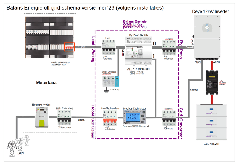

  • dof
  • Laatst online: 22:28
dof
Met dank aan @shaft83 (en andere reacties) is dit volgens mij het huidige Off-Grid schema (mei 2026).
Eigenlijk niet zoveel anders dan vorige BE Off-Grid schema's. Met weer wat wisselingen in vermogen van diverse componenten, natuurlijk die andere by-pass switch, extra C25 automaat aan Deye load kant en de surge overload protection devices. Van de foto's van @shaft83 heb ik de extra 1 fase alamat maar even weggelaten omdat ik vermoed dat die op speciale bestelling was?
Bij vorige discussies hebben o.a. @Ronald en @Speedy-Andre al aangegeven dat de c25 automaten aan de kant van de Deye niks bijdragen aan het systeem. En dit zal wellicht bedoeld zijn om kabels naar de Deye ten allen tijde stroomloos te kunnen maken. (hoewel in stand I by-pass de Load Dey C25 sowieso al stroomloos is).
Afbeeldingslocatie: https://tweakers.net/i/hVlYtEz3cSX_RRCBmW4MMqmAh8g=/800x/filters:strip_exif()/f/image/q0dBPneruEWOKfFvZjWOOo5l.png?f=fotoalbum_large
EDIT: Accu's aangepast naar derde versie, die met eigen DC switch& fuse, geen DC onderbreker meer nodig.
Zoals uit de huidige bijdragen over off-grid en ook bij vorige discussies rond off-grid naar voren kwam kan het wel eenvoudiger, en in ieder geval is een trailing nul by-pass switch sowieso aan te raden, dus b.v. een Sontheimer of Kraus & Naimer. Bovendien hebben die beide een dusdanig zware hendel dat je (als testende & lerende elektromonteur) niet zo snel in de verleiding komt om het even te proberen. Bij zo'n iel knopje van YRQ en de onduidelijke labeling kan ik me dat wel voorstellen...
Enfin, ik neem aan dat @Speedy-Andre het allemaal wel verteld of heeft verteld in z'n handleiding :) .
Mocht ik onverhoopt toch een foutje hebben getekend dan hoor ik het wel :).
[ Voor 7% gewijzigd door dof op 03-06-2026 16:57 ]
  • Ronald
  • Laatst online: 00:38
@dof Topper!
Met de huidige batterij modules wordt geen externe DC-zekering/schakelaar geplaatst. De modules hebben zelf (elk) een zekering en fysieke schakelaar gekregen.
  • dof
dof
Ronald schreef op woensdag 3 juni 2026 @ 00:18:
@dof Topper!
Ah ja natuurlijk, die moet nog even weg en dan ook nog een accu set waar je de switch aan de zijkant kunt zien :)
  • Speedy-Andre
  • Laatst online: 02:38
Speedy-Andre
Sony ZL, XA, Nokia XR20
De 5x10mm2 op de LOAD is in de praktijk niet te doen, die past niet in de wartels van de Deye. Aangezien het maar een kort stuk is zou ik daar geen punt van maken. Wil je het toch dan zou je de mantel kunnen 'scheren' zoals @paQ een keer zei :+
  • Ronald
dof schreef op woensdag 3 juni 2026 @ 00:23:
Ronald in "Ervaringen met onbalanshandel door Balans Batterij & Energie" :-)

dof schreef op woensdag 3 juni 2026 @ 00:12:
🤔 Als je de offgrid op deze manier aansluit moet je wel oppassen dat je totale vermogen niet meer dan 12kWh is, gezien de inverter in offgrid modus niet meer kan leveren. Je kan beter de offgrid aansluiten op alleen essentiële groepen die bij elkaar niet meer verbruiken, dus niet je laadpaal bv.

Dat kan in deze “remote” kast setup niet. Dan zou je alles naar je groepenkast moeten brengen.
Dank voor het schema!
De eerste aardlek komt pas in de groepenkast. Zou er voor de Deye ook niet ergens al een aardlekautomaat moeten zitten?
  • zunrob
Speedy-Andre schreef op woensdag 3 juni 2026 @ 00:28:
5G10 past wel degelijk door de wartels, maar het houdt niet over. Omdat je onder de Deye vaak met bochten zit kiest Balans ervoor om neopreen/dunnere kabel te gebruiken.
Dit is idd de BE-setup. @HybridExpert Ik vind het ook wel wat vreemd dat in off-grid geen aardlekautomaten meer worden gebruikt. Ik snap dat de groepenkast natuurlijk zelf aardlekschakelaars heeft, dus die is wel beveiligd. Maar heeft de Deye zelf dan aardlekbeveiliging? Achter GRID zit in de SG04 een automaat, maar dat is volgens mij geen aardlek. Achter LOAD zit geen automaat. In de SG05 zit helemaal geen automaat.

zunrob schreef op woensdag 3 juni 2026 @ 07:25:
10mm² is er als YMVK supersoepel. 6mm² niet helaas en daarom pakken ze neopreen wat wel litze is.
Bij zelf leggen verwijzen ze ook naar SS voor de 10mm² load kabel.
Die neopreen isolatie is gewoon extreem dik...

Nu is er een nieuwe aansluit methode voor off-grid. Welk nadeel/risico heb ik nu met de eerste versie off-grid? Kan iemand mij dat uitleggen in jip en janneke taal?

KoningSlakkie schreef op woensdag 3 juni 2026 @ 08:45:
Komt er eigenlijk nog steeds op neer dat de veiligste methode om de ATS/schakelaar om te zetten alleen is als je eerst de ingaande (grid) en uitgaande (huis) automaten omzet en er dus spanningsloos geschakeld wordt. En dat de schakelaar zeker in de oude methode , alleen bedoeld is voor onderhoud (of malheur met) aan de Deye/batterij.
Voor gewone offgrid functies doe je dus niks met de schakelaar. Die blijft gewoon in standje waarop ie staat. Deye doet zijn ding.

Ronald schreef op woensdag 3 juni 2026 @ 08:12:
Wat zou je aanraden voor een stuk van 1,5m?
10mm2 SS of 6mm2 neopreen halen bij besselink of een soortgelijke zaak?
  • Ronald
@Jerra Ik zorg dat er een 40A rem automaat geplaatst wordt (Zoals nu ook in de offgrid config gedaan lijkt te worden)... En dan is 6mm² voor het gehele traject voldoende volgens TKF
TKF vind elke lengte 6mm2 op 50 of 63A niet oké
Zonder de 40A remautomaat is er risico op overbelasting van de waarschijnlijk 40A aardlekschakelaars. (25A net, + 27A deye)
Tot er een hoofdzekering of B/C25 uit gaat die beide voor de Deye zitten toch? 40A aardlekschakelaars is wel een ding ja (als het in de groepenkast heel erg fout zou gaan).
zunrob schreef op woensdag 3 juni 2026 @ 09:45:
Ik heb idd de 5G10 super soepel voor LOAD en 5G6 normaal voor de GEN/MI. Beiden pasten in de Deye. :)
Dan ga ik dat toch maar proberen want ik heb nog wat liggen, er zit nu een neopreen 5G6 in.
Het ging om het stukje neopreen tussen Deye en die kast.
Daar werd 5x6 voor gebruikt.

@Speedy-Andre de bescherming van de hoofdzekeringen en van de huis-groepenverdelercomponenten zie ik als losse uitdagingen

Ronald schreef op woensdag 3 juni 2026 @ 09:16:
Dank, Ja ik wilde sowieso een B40 ALA plaatsen achter de load uitgang.
Ging mij vooral om wat het fijnste is met installeren, gaat om een klein stukje naar een klein meterkastje bij de Deye, om hier met een B16 ALA op elke fase een WCD te maken (en ruimte voor een toekomstig 3F ALA laadpaal automaat).
Zo heb ik dan elektriciteit in de batterijkast voor actieve koeling, en wat toekomstmogelijkheden.
Vanaf hier lus ik door naar de 10mm2 kabel, die komt in de meterkast in de woning binnen op de B40 ALA, om ook de omschakelaar te beschermen, en natuurlijk het uitgaande vermogen te beperken.
Depending on SG04/SG05 is dat stukje 6mm2 tussen Deye-Load-Uitgang en Meterkastje-Naast-Deye niet gelimiteerd, ik zou de B40 ALA ook direct op de load uitgang in het kleine meterkastje kunnen plaatsen.
Maar ik dacht dat er nog een automaat zat in de Deye, daar moet ik afzekeringswaarde nog van controleren.
Niet erg belangrijk maar het liefste houd ik zoveel mogelijk in de meterkast in de woning. Zodat er een centrale plek is om de installatie in onderhoud te schakelen of uit te schakelen, en natuurlijk bij een verstoring de automaten te controleren.

Er zitten voor- en nadelen aan het hebben van "een offgrid kast".
Zelfs het stopcontact in de tuinkast wordt gevoed uit mijn groepenkast. Op eigen alamatje, dat dan weer wel.
Maar zo zit ook mijn laadpaal aan GRID geknoopt, en niet aan load. Zo van die kleine dingen, maar in een onbewaakt moment kun je nooit de boel over de flos helpen mocht ie offgrid zijn; de laadpaal valt dan simpelweg uit. En ALS ik dan in die situatie de auto zou willen laden, dan heb ik hem met enkele handelingen wel weer aan LOAD gebonden.

Jerra schreef op woensdag 3 juni 2026 @ 11:05:
Ik zou zeker niet overal een ALA kiezen, vooral niet tussen de LOAD en de groepenkast. De B25-0,3A ALA van BE voor de Deye grid heb ik zo gelaten zodat de geleverde standaard installatie nog in tact is.

Jerra schreef op woensdag 3 juni 2026 @ 12:19:
Waarom zou je dat vooral niet doen? #dtv
Op de LOAD zou hij op de som van alle foutstromen in de groepenkast kunnen trippen, terwijl de groepenkast zelf al beveiligd is. Ik heb liever dat de groepenkast per fase z'n werk doet dan dat alles uitvalt. Een B40 automaat of wat je ook kiest vind ik daar beter op z'n plaats.

Speedy-Andre schreef op woensdag 3 juni 2026 @ 12:34:
Maar dan is dus de omvormer zelf niet beveiligd. Dat is ook een risico.

The Legend schreef op woensdag 3 juni 2026 @ 12:43:
Bij mij wel met een Alamat op de grid.

Ik heb ook de foutstroombeveiliging aan GRID.

paQ schreef op woensdag 3 juni 2026 @ 12:46:
Ik ook.
Balans heeft eerder aangegeven dat zij het niet nodig vonden, omdat (volgens mij, niet gecheckt), in de handleiding van de Deye ook zou staan dat het niet nodig is.
I.m.o. kan het geen kwaad om het wel te doen.

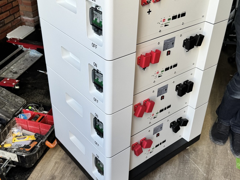

  • E-Transitie
  • Registratie: November 2025
E-Transitie
Pijnacker
Dbm12 schreef op woensdag 3 juni 2026 @ 15:28:
Bij 80%? Dat is wel erg vroeg, bij mij gebeurd het pas als 1 batterij vol zit (95% meestal) dat hij niet meer alle charge kwijt kan. Is je accu wel diagonaal aangesloten?
Nee nog op de oude manier aangesloten
15600 Wp Canadian Solar aangesloten op Deye 12 kW omvormer. 48,2 kWh LFP batterij van Balans Energie.
  • paQ
E-Transitie schreef op woensdag 3 juni 2026 @ 15:29:
Dan heb je een enorme SOC drift, althans zo lijkt het, of er is iets groters aan de hand.
Maar dan zou je moeten kijken wat je BMS-en nu aangeven.
  • E-Transitie
E-Transitie
Pijnacker
paQ schreef op woensdag 3 juni 2026 @ 15:30:
De bovenste accu Soc 91%.
De middelste Soc 95%
De onderste Soc 85%
  • paQ
E-Transitie schreef op woensdag 3 juni 2026 @ 15:38:
De onderste Soc 85%
SOC 90 zal je systeem nu aangeven dan.
Het klopt dat accu 2 op de rem staat.
Ik zou toch maar eens diagonaal aansluiten als ik jou was.
[ Voor 11% gewijzigd door paQ op 03-06-2026 15:41 ]

  • E-Transitie
E-Transitie
Pijnacker
paQ schreef op woensdag 3 juni 2026 @ 15:40:
Ik heb het nog even uitgesteld vanwege een eventuele extra accu. Dan kunnen ze alles meteen opnieuw aansluiten.

  • dof
dof
@dof Topper!
Tekening even aangepast. Dank voor foto's @Ronald en @Source90, maar passen niet goed bij de tekening. Dus maar even met tekst blokje. :)
  • dof
dof
Graag gedaan.
Op deze kwestie is al eens gereageerd, zie hier.
  • dof
dof
Er is eigenlijk weinig verschil. Gewoon van die YRQ switch afblijven. Mocht de Deye stuk zijn gegaan en moet die in onderhoud, dan moet je huis dus weer rechtstreeks op het grid. Dan alle groepen uitzetten en dan de YRQ omschakelen en alle groepen weer aanzetten en je hebt rechtstreeks verbinding met het grid.
Sec genomen heb je die hele YRQ switch niet nodig als je Deye nooit wat overkomt...
Dat er niet even de moeite is genomen, door Balans Energie en/of Beter Stoom, om een korte off-grid handleiding te schrijven (past op een geplastificeerd kaartje) gaat mijn pet te boven.
[ Voor 12% gewijzigd door dof op 03-06-2026 17:22 ]

  • HybridExpert
  • Registratie: Februari 2023
  • Laatst online: 13-09 18:56
dof schreef op woensdag 3 juni 2026 @ 17:10:
Graag gedaan.
Blijf het gek vinden dat er dus geen aardlek voor de Deye hoeft...
  • paQ
HybridExpert schreef op woensdag 3 juni 2026 @ 17:34:
Naja 'hoeft'.... Dat een Chinese firma het niet in hun "lost in translation" handleiding zet, betekent niet dat het niet wijs kan zijn om wel te doen. Ze schrijven ook een 63A breaker voor bijv. Is ook niet heel handig in een 3x25A Nederlandse aansluiting :+
  • zunrob
E-Transitie schreef op woensdag 3 juni 2026 @ 15:44:
Diagonaal aansluiten heb je zelf in een paar minuutjes gefixt.
  • GerritFrans
  • Laatst online: 19-09 17:02
ALS ik je (e transitie) een raad mag geven, sluit de accu's dan gelijk allemaal apart aan met 50mm2 (lang ongeveer 80 cm) op twee Busbars, en vandaar met 2x 70mm2 direct op de Deye. De lengte van de 2 70mm2 kabels hangt af van de situatie ter plekke.
Dit heb ik tijdens de installatie gelijk zo laten doen, en heb nu bij 95% COP maar een verschil tussen de 3 accu's van 0,05% dus bijna te verwaarlozen.
Ik had alle kabels al klaar met eind-ogen liggen, en de ploeg heeft alles op mijn verzoek zo aangesloten. Echt een aanrader!
