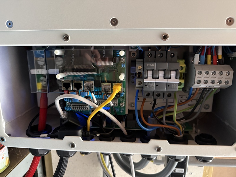

Vraagje. Weet iemand of heeft iemand even tijd om te kijken waar de dipswitches van poe switch op staan? Met het omzetten in de meterkast heb ik deze waarschijnlijk aangeraakt en nu krijgt de ems geen verbinding. Alvast bedankt.
Ps. Vandaag ook hier de installatie plaats gevonden. 64kw. Soepeltjes verlopen op een klein hekel puntje na. De EMS kreeg geen internet. Bleek na lang zoeken dat kabel in de verkeerde poort zat |:( ( is nu niet het geval btw)

huh? Zitten er dipswitches op de switch? :?

De mijne wel. Rood blokje 4 dioswitches. LPP / Extend / Vlan / AI.
  • Wolly
FXZeRRo85 schreef op woensdag 3 juni 2026 @ 22:03:
1 On
2 Off
3 Off
4 On
Welkom bij de club *O*
[ Voor 6% gewijzigd door Wolly op 03-06-2026 22:04 ]

@Wolly bedankt. Zo direct even kijken of alles zich herstelt. Edit. Via de setting nog geen verbinding. Via mijn eigen poe wel. Morgen maar even bellen.

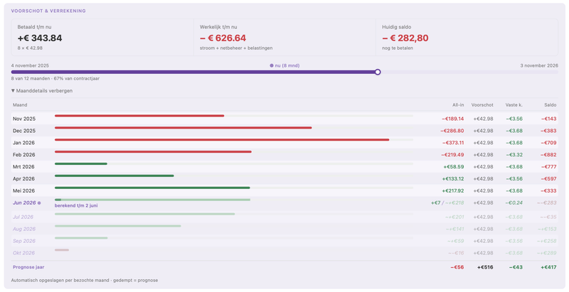

Even een vraagje hierover: dit screenshot is het meest duidelijke voorbeeld van hoe iemand heeft bepaald wat in te vullen bij 1a in het btw formulier. Nu wilde ik dit volgen echter is de website (uiteraard) aangepast.
Heeft iemand een concreet verwijzing uit het BE dashboard wat men heeft aangehouden of moet aanhouden om bij 1a in het formulier van de BD in te kunnen vullen?

Tieske88 schreef op woensdag 3 juni 2026 @ 23:07:
T.o.v. toen is het dashboard alweer veranderd. Voor nu zou ik gewoon je opbrengsten daar in vullen.

0xygen500 schreef op woensdag 3 juni 2026 @ 23:52:
@paQ terugkomend op je vraag, er wordt nog steeds weergeven dat heel juni berekend is.
Probeer deze eens:
https://github.com/paqpaq...in/BE_dashboard_3_0_3.zip

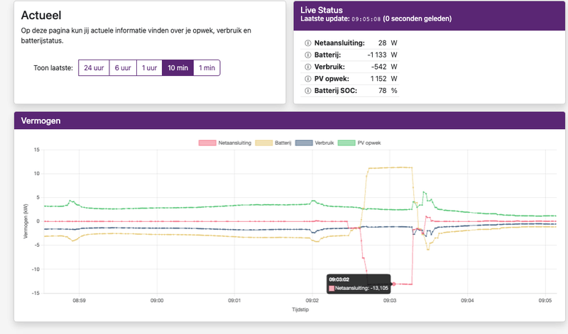

Afbeeldingslocatie: https://tweakers.net/i/aAAsqNZ9nXSk_Qex528f7aGxku8=/800x/filters:strip_exif()/f/image/fvKA2B5Uz5ruXCdM8zuwwU32.png?f=fotoalbum_large

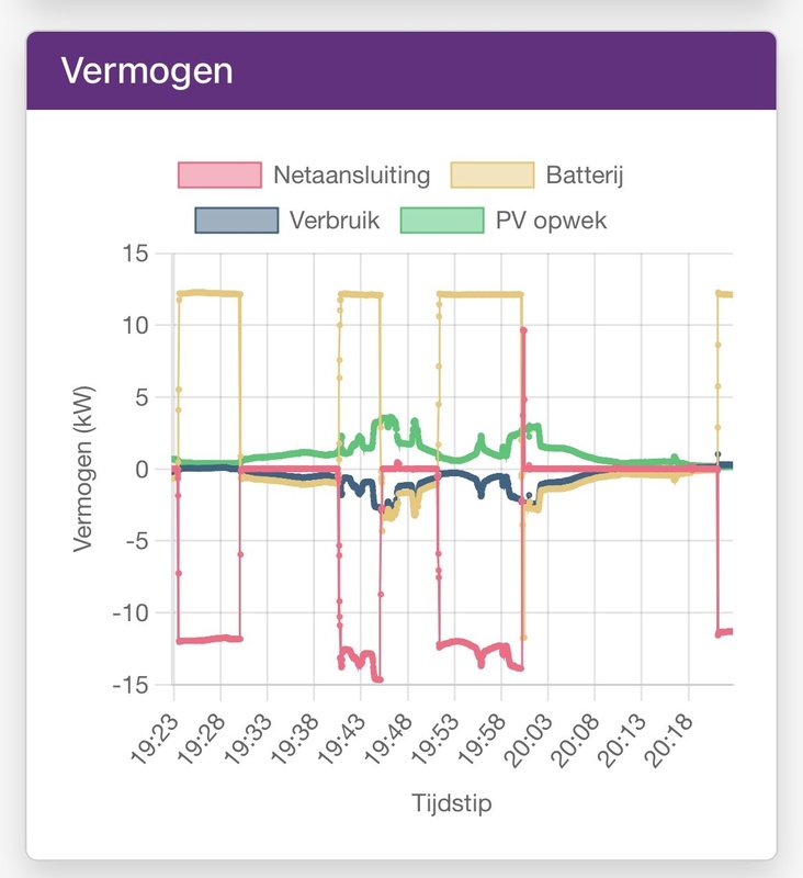

  • blue eyes
  • Laatst online: 22:59
De 6 maanden kloppen wel, ik ben in Jan. '26 ingestapt, maar ik neem aan dat jouw start datum 5 november was?
Afbeeldingslocatie: https://tweakers.net/i/UysFneFv-NDyRTysplZq1GsZ2FA=/800x/filters:strip_exif()/f/image/YxMpy4VJXl1gjQWyfEARihhq.png?f=fotoalbum_large

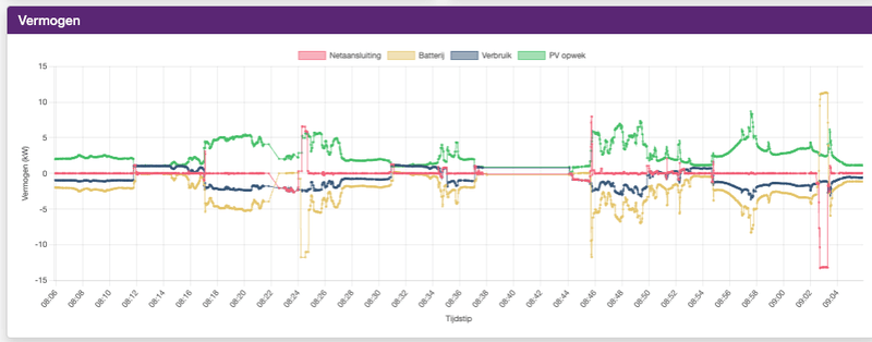

  • jeeedeee
  • Laatst online: 00:59
zunrob schreef op donderdag 4 juni 2026 @ 09:56:
Heb jij geen off grid? Niks gemerkt van de update dus? Heb je printscreen van dashboard van wanneer de update werd doorgevoerd? Op dat moment was je batterij vermogen nul.

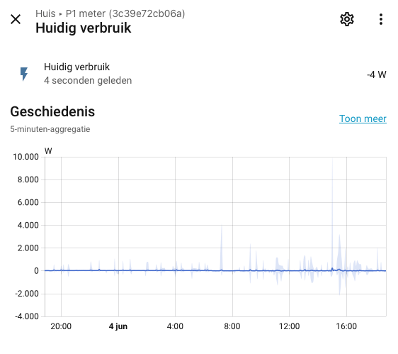

Klopt geen off grid, hieronder een screenshot vanuit home assistant, is het wat duidelijker te zien. Twee korte periodes dat er geen gegevens vanuit de Deye kwamen. SoC van de BE accu nu 98%, nog nooit zo snel vol gezeten :P ... kom maar op met die positieve prijzen dan kunnen we het geheel even testen...
Afbeeldingslocatie: https://tweakers.net/i/9H3c6B60MzaWIVpD9XB-TQivAJI=/x800/filters:strip_exif()/f/image/2mSHsLtvP8INWHZ2zQHK5GTG.png?f=fotoalbum_large
Afbeeldingslocatie: https://tweakers.net/i/y49SdB3JQtc4MC82JlBl6e6GvnQ=/800x/filters:strip_exif()/f/image/UaaSFh5qy03BZSeKh4hprf5n.png?f=fotoalbum_large

Staat ie goed in je settings? (tandwieltje)

paQ schreef op donderdag 4 juni 2026 @ 11:40:
Goed punt, ik zit nu op een andere laptop...... Dom, thx!

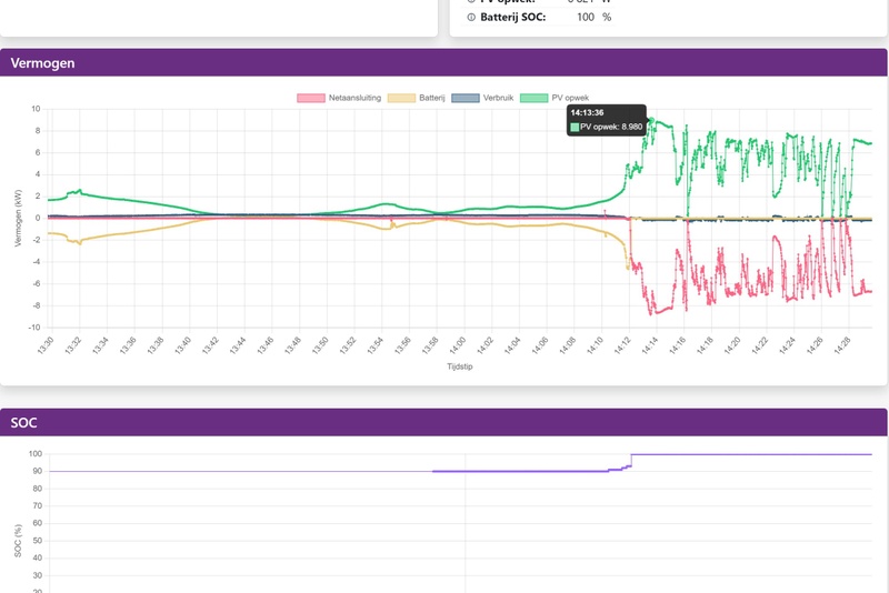

Afbeeldingslocatie: https://tweakers.net/i/q_gytlPdtNo0gEgGW3TWSBpNVgI=/800x/filters:strip_icc():strip_exif()/f/image/8155OxX5puOzPgjtC98bbYAI.jpg?f=fotoalbum_large
Ik vraag me soms af of ik met m'n SMA's de boel niet erg geknepen heb (6500W AC) als ik zie wat de Deye zegt te doen, een whopping 8980W met 8620Wp :P
Op de Deye zelf zit 7860Wp en dan is er nog een Hoymiles met 760Wp die AC 714W doet. Prijzen zijn rond 0 en de Hoymiles gaat natuurlijk ook het net op met volle batterijen en bijna geen verbruik.

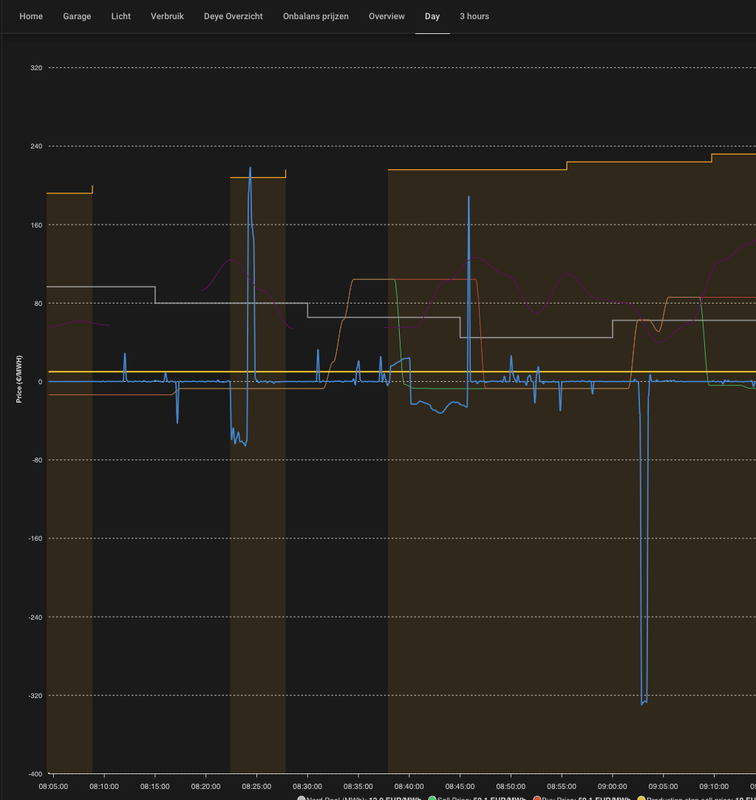

Afbeeldingslocatie: https://tweakers.net/i/eEGo9Z1at_fSmxiCgAh7Y_O9WMg=/800x/filters:strip_exif()/f/image/MNNdkfyQRy3VZ8gWQMNDk3Nw.png?f=fotoalbum_large Best is het niet ;)

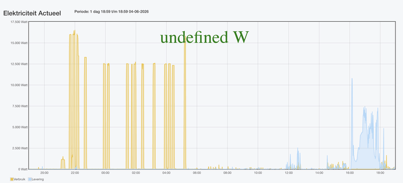

Afbeeldingslocatie: https://tweakers.net/i/Sljrb9px7V6cseAUi4V0eDY4F_c=/fit-in/4000x4000/filters:no_upscale():strip_exif()/f/image/4vk6HY35yijlR6Yc7YPs3Npk.png?f=user_large
Geen activaties bij mij de afgelopen 24 uur

Ik heb deze ook weer even opnieuw gedaan. In mei gaf hij, toen dat nog van toepassing was, aan dat er een dag miste. Maar nu in juni niet.
Afbeeldingslocatie: https://i.ibb.co/LhY53XDL/Scherm-afbeelding-2026-06-04-om-22-36-24.png
