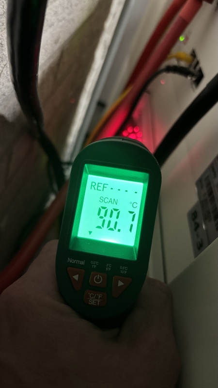

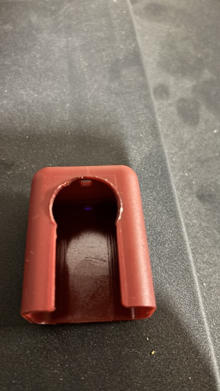

Dbm12 schreef op woensdag 27 mei 2026 @ 16:53:
Ter illustratie de foto’s die ik had gemaakt.
Vandaag zijn de monteurs langsgeweest en is er gekeken naar de individuele batterijen. Daar is niets op gevonden waarmee de batterijen zelf zijn uitgesloten van een probleem (ook fijn om te weten!) en alles nog eens goed aangedraaid. Het vermoeden was dan ook dat het waarschijnlijk aan de kabels lag.
Daarna zijn er nieuwe kabels gelegd tussen de DC schakelaar en de batterijen en zijn alle andere kabels eraf en opnieuw erop gegaan en goed aangedraaid. Ik zal vanavond bij het verkoopgeweld af en toe eens gaan meten. Maar ik vermoed en verwacht dat het probleem nu wel opgelost zal zijn. Maar zal uiteraard daarover rapporteren.

Verkeerd Minder goed gekrompen accukabels wilt wel eens voorkomen helaas. Niets wat niet is terug te vinden met een 10 minuten durend testprotocol en een warmtecamera.

scoobs schreef op vrijdag 5 juni 2026 @ 15:09:
Ja, dat gaf ik ook aan bij de monteurs dat het wellicht slim is om dat te doen. Daar waren ze zelf ook wel voorstander van. Ze kunnen via het EMS handmatig laden/ontladen aanzetten zag ik. Rest dus alleen nog een warmtebeeldcamera. Maar ja zelf zullen ze die natuurlijk niet aanschaffen noch deze procedure uitvoeren als ze dat niet verteld wordt. Ze zitten hartstikke vol met installaties (2 per dag + storingen) op merk werk zitten zij ook niet te wachten, terwijl in the end het uiteindelijk minder werk zal opleveren qua storingen.

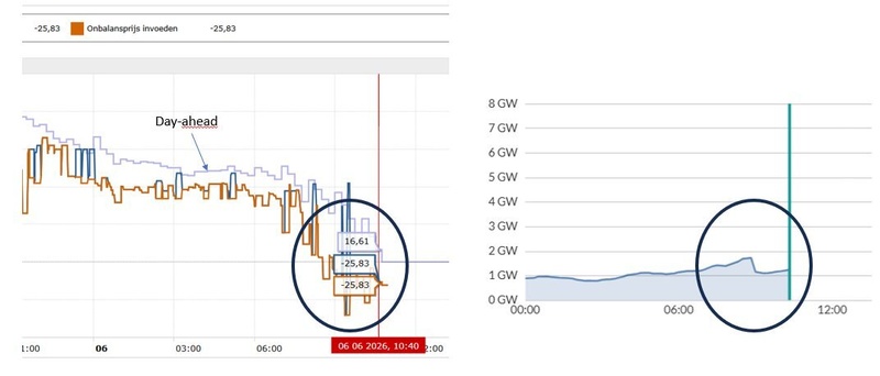

Zeer interessant verhaal over de perikelen op de onbalansmarkt waar Tennet mee te maken heeft . Waardoor steeds meer regeltoestand 2 plaats vindt.
https://solarmagazine.nl/nieuws-zonne-energie/i43941/het-dilemma-picasso-minder-negatieve-onbalansprijzen-goed-voor-de-onbalansmarkt
15600 Wp Canadian Solar aangesloten op Deye 12 kW omvormer. 48,2 kWh LFP batterij van Balans Energie.

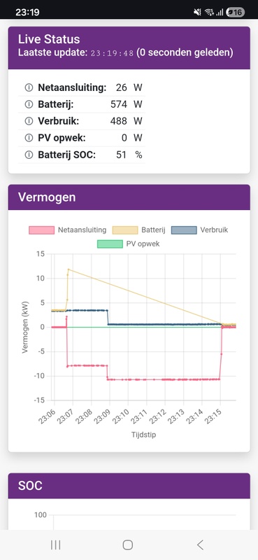

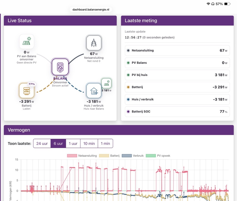

Het dashboard is weer wat aangepast zie ik:
Afbeeldingslocatie: https://tweakers.net/i/fPGNhiLZh8jwrDPfzlpP0UFOJbQ=/800x/filters:strip_icc():strip_exif()/f/image/DhTeoXkCZ4qyLxfoTm8NqSf4.jpg?f=fotoalbum_large
  • Moby
Moby
Iets te zeggen? Nou en!
The Legend schreef op zaterdag 6 juni 2026 @ 12:57:
Bij mij is de PV opwek (groene lijn) uit de vermogen grafiek verdwenen. Misschien omdat ze niet rechtstreeks op de Deye zitten?
Bij jou zie ik hem ook niet meer
In de nieuwe grafiek bovenaan staat het wel gewoon.
[ Voor 11% gewijzigd door Moby op 06-06-2026 13:13 ]

Moby schreef op zaterdag 6 juni 2026 @ 13:09:
Bij mij is de PV opwek (groene lijn) uit de vermogen grafiek verdwenen. Misschien omdat ze niet rechtstreeks op de Deye zitten? Nee, bij jou zitten ze wel direct aangesloten.
Nee hier ook geen PV rechtstreeks op de Deye, en idd geen PV-grafiekje meer, alleen negatief verbruik.

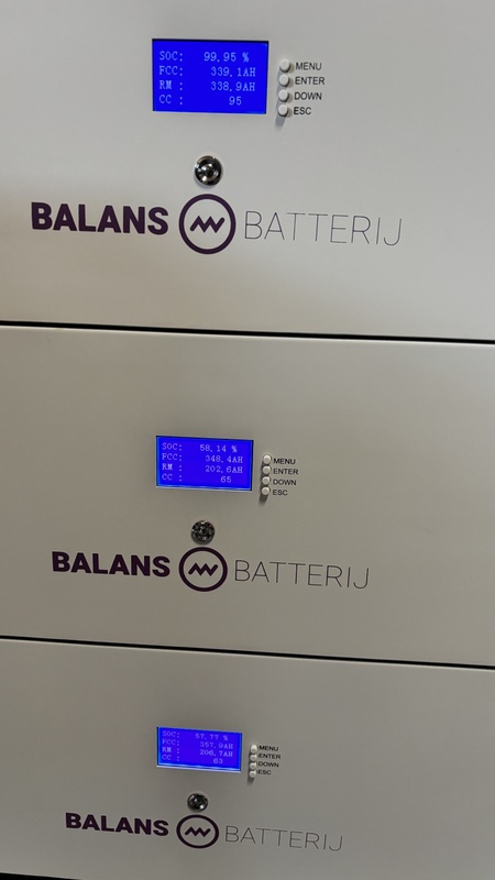

Hier , ondanks diagonaal aansluiten een steeds schevere verhouding in soc. Vandaag zelfs zover dat hij bij 67% soc gemiddeld al niet meer 12kW wilde opladen omdat de bovenste al op 99% staat. Binnenkort maar de Busbar monteren op een moment dat de batterijen wel gelijker zijn. Afbeeldingslocatie: https://tweakers.net/i/mLNfGVgdB1LONr29DTF78hQPxW4=/x800/filters:strip_icc():strip_exif()/f/image/cCflgRZf3nAF1EsPGChbMxhn.jpg?f=fotoalbum_large

Get!em schreef op zaterdag 6 juni 2026 @ 13:26:
Hier , ondanks diagonaal aansluiten een steeds schevere verhouding in soc. Vandaag zelfs zover dat hij bij 67% soc gemiddeld al niet meer 12kW wilde opladen omdat de bovenste al op 99% staat. Binnenkort maar de Busbar monteren op een moment dat de batterijen wel gelijker zijn. [Afbeelding]
Je kunt de busbar nu al monteren hoor.
  • Wolly
Bijzonder, weet je zeker dat je diagonale aansluiting wel klopt?
  • Get!em
Get!em
Oh die ja!
Wolly schreef op zaterdag 6 juni 2026 @ 13:31:
Ja, eerste weken trokken ze gelijker en gelijker. Maar na een paar weken begon het schever en schever te worden omdat de bovenste wel een fcc hoog had staan en gemakkelijk naar 99% ging en de onderste twee nooit op 95% of hoger zijn gekomen tot nu toe.
Straks met Busbar zal dat hopelijk weg zijn. En komen ze min of meer tegelijk aan bij 95%.

Get!em schreef op zaterdag 6 juni 2026 @ 13:53:
Klinkt alsof één van je batterijen een hogere interne weerstand heeft gekregen. Als je een warmtebeeldcamera hebt zou ik die eens richten op de aansluiting. Ook de amps eens checken tussen de diverse batterijen. Ik zeg niet dat het dit is, maar het kan gelinkt zijn aan de intern smeltende kabels waar een aantal mensen mee hebben moeten dealen.
[ Voor 3% gewijzigd door scoobs op 06-06-2026 14:22 ]
  • Wolly
scoobs schreef op zaterdag 6 juni 2026 @ 14:22:
Zouden niet twee batterijen een hogere weerstand gekregen moeten hebben als er maar één accu (van de drie) supersnel oplaadt?

Wolly schreef op zaterdag 6 juni 2026 @ 14:26:
Vind t vooral onhandig dat de andere batterijen dus daardoor nooit hoger komen en steeds verder afwijken. Batterijen 2 en 3 zitten tussen 55-60%….

Yaay schreef op zaterdag 6 juni 2026 @ 17:16:
Zou het helpen de volle batterij via de on/off knop volledig uit te schakelen zodat je de andere 2 bij kan laden.
Oorzaak al gevonden… bij export:
2e batterij op de + zit dik boven de 90. Terwijl de rest er flink onder zit. Max 50c op de bovenste batterij +. Onderste doet niks, met 23c.

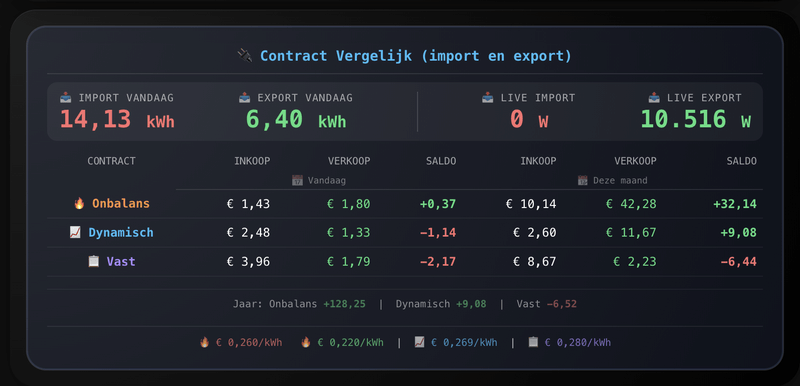

Ik heb sinds een paar dagen een tabel gemaakt in HA met daarin de Onbalans prijs, de dynamische prijs en mijn vorige vast contract prijs van 28 cent per kWh). Netto, all in. Voor de Onbalans is de 2cent inbegrepen ;) .
Als ik het verbruik over de gehele dag bekijk, fictief, als ik het had moeten kopen is Dynamisch de voordeligste.
Kijken we puur naar de exports en imports (zie plaatje), dan is de Onbelans prijzen de best scorende.
Dat is dan het effect van een accu, "goedloop" inkopen, "duur" verkopen ;)
Het voegt niet zoveel toe, maar geeft wat inzicht en was leuk om te doen.

Ik heb in overleg met Jelco alles los gehad en doorgemeten. Ik had 1 aansluiting die naar de 90 graden liep en een 2e naar 60... (IR-thermometer)
De DC-kabels buiten op de modules vond ik wat makkelijk los gaan...
De busbars intern hadden allemaal vrijwel identiek weerstand van buiten tot kabeloog binnen.
Ik heb de DC-kabels strakker, maar niet overdreven terug gezet... toen bleef alles op 1 na op 24-25 hangen na activatie. 1 ging naar 33... die wat strakker gezet en die blijft nu rond de 26 hangen...
Buiten zit nu ongeveer zo strak als de boel aan de binnenkant gedaan is in China ;-)

Ronald schreef op zaterdag 6 juni 2026 @ 22:50:
[Afbeelding][Afbeelding]
De busbars zijn anders gemonteerd in mijn modules dan de veel te hete op de foto die @Wolly even eerder postte.
Er is slordig omgesprongen met kit op de busbar/kabelogen waarvan ik het nut niet zie...
1 module ontbreekt het... en 1 module zat de printplaat bedrading er in gedrukt... nu niet meer ;-)
Mag ik opmerken dat je dit niet zonder overleg doet ;-)?
Hier zojuist net even alleen de kapjes eraf om te kijken hoe strak t zit. De foto van t kapje waar vanmiddag met 90c connectie was, nu afgekoeld:
Afbeeldingslocatie: https://tweakers.net/i/d5v0bR1PD0stTs1gAYlPDYmocLU=/x800/filters:strip_icc():strip_exif()/f/image/O3kSGabfghy79vBZoIGm4VPy.jpg?f=fotoalbum_large
Gesmolten dus…….

Kiek dan, concurrent erbij. De windparken schalen af op onbalans, als die veel afwijkt van Day ahead.
Afbeeldingslocatie: https://tweakers.net/i/1rct0vVljGLADV1YL0vj2bEoAvc=/800x/filters:strip_icc():strip_exif()/f/image/E7Wn3UxSfXrPzqcRWbzi0KBm.jpg?f=fotoalbum_large
Gesmolten dus…….
Oké dan…. Na aandraaien, zojuist hele activatie export. Even gevolgd met thermometer (infrarood laser, geen camera).
Nu geheel geen probleem met warmte. 30c, dat was t wel.
Primaire punt op bovenste Rode + uiteraard wel warmer op interne Busbar. Daar 60-70c. (Gemeten op buitenkant van batterij, waar de zwarte + merkteken staat op witte kast). Ook warm, maar nog te begrijpen. De opvolgende batterij was dus 90c vorige activatie, nu dus 30c….
Zou t dan echt dat aandraaien zijn?
Heb hiervoor dus niks losgehaald of open gemaakt, alleen kapje eraf, met ratel dopsleutel 13 de boel even aangedraaid. En met de rode zijde is ook niks gebeurd toen ik t diagonaal zette. (Dat was alleen zwarte zijde, dc schakelaar naar onderste batterij)

Slecht contact is weerstand is warmte.
Zat ie echt zo los dan dat je hem nog makkelijk aan kon draaien? Zo ja dan heb je waarschijnlijk je antwoord.

  • Ronald
  • Laatst online: 00:34
zunrob schreef op zondag 7 juni 2026 @ 00:43:
Sherlock Wolly hier, haha goed gevonden.
Maar terechte vraag wel: zouden de schroeven los zijn gegaan?
Dat vermoed ik niet. Bij mij waren de temperaturen inconsistent.
Er zitten veerringen op de kabelogen/onder de bouten.
Ik heb naar Jelco aangegeven dat het aandraaien belangrijk lijkt en dus de momentsleutel waardevol kan zijn.

  • Source90
  • Laatst online: 23:44
Zelf geen idee; maar zouden die bouten niet met blauwe Loctite borger vast gezet kunnen worden? Niet permanente dus, volgens mij bestand tegen 180c.
Of wat zijn de regels daarvoor in de Electro-wereld?
Gesmolten dus…….
Hier ook maar eens kijken :')
Is het bij iedereen "handvast", of nog een exact moment? Kan ik die momentsleutel weer eens uit het stof halen.
  • dezejongeman

@Source90
Handvast is geen vast gegeven, daarom hebben we die momentsleutels uitgevonden ;-)
Ik weet alleen niet wat het hoort te zijn bij deze toepassing.

Dapdodo schreef op zondag 7 juni 2026 @ 09:30:
In de electroworld aflakken na op moment zetten. Geen blauwe loctite aub, die isoleert ipv verbind.
Moment zetten zal afdoende moeten zijn. Aflakken is volgens mij meer bedoeld om te kijken of die losgeraakt of geopend is. Of is er een ander idee hierbij?
De bout op moment zetten is wel belangrijk met deze stromen. Ik denk dat eerder vernoemde busbars, de enige goede oplossing is bij deze hoge stromen om de optelstromen van elke batterij over de contactpunten van de batterij te leiden.
kabels mogen warm worden, maar zo warm is volgens mij niet de bedoeling. Daarnaast moet gehele circuit geschikt zijn. Waarbij ook aansluitklemmen etc rekening mee moet worden gehouden als er zulke hoge temperaturen voorkomen.
ik denk dat BE even het eea moet herzien en waar nodig aanpassen. Het zelf aanpassen is alleen voor de onderlegde personen weggelegd met voldoende kennis op installatie techniek.
  • Ronald
@X27 eens, het blijft BE die het bij de gemiddelde klant moet oplossen…
We zijn hier alleen wat bovengemiddeld… zowel op kennis als kritische blik. Ik heb er geen moeite mee om dan wat zelf te doen in overleg. Jelco bood ook gelijk aan om monteur te sturen als ik er niet zelf uit kwam… dus gewoon goed overleg.
Goed aangesloten lijken hoge temperaturen niet nodig. De kabels naar omvormer worden graad of 40-50 en dat is prima.
Dat was ook de vraag :) van BE hebben ze ook geen momentsleutel gebruikt (had hem, gekalibreerde Gedore, nog aangeboden aan installatieteam. "Was niet nodig").

  • Dapdodo
  • Registratie: Mei 2019
  • Laatst online: 21:22
Source90 schreef op zondag 7 juni 2026 @ 10:40:
Welke dan? De rode is meer voor permanent toch? Gebruik voor de motor altijd blauw waar nodig. Geen ervaring mee / noodzaak gehad in electro-wereld.
Rood is helemaal dodelijk voor je installatie.
Normaal geen smeermiddel tussen de draad en anders geleidende pasta.
Loctite zegellak 50 daarna een druppel tegen moer en rail. Of stiftlijn met van die witte inkt.
Als de moer dan gaat draaien of wordt verdraaid zie je het.
Maar normaal op moment is voldoende. Trilt het heel erg, dan komen kartel/veerringen/borglippen in beeld.

Nylon Dubo borgring anders? (Eigenlijk bedoeld om de draad waterdicht te maken)
Maar je mist daardoor wel 1 zijde van de geleiding van het oog.
Ik heb overwogen om een 2e moer erop te draaien bij de busbars, deze blokkeerd losdraaien van de klemmende moer. Niet gedaan omdat de uitstekende draad nodig was voor de kapjes. Maar het zou volgens mij wel werken...
  • paQ
  • Laatst online: 00:10
maar effe he...
Die aansluitingen horen in wezen niet echt warmer te worden dan 45-50 graden. Dan moet er toch weinig probleem ontstaan?
  • ibak
  • Registratie: Augustus 2025
  • Laatst online: 21:58
paQ schreef op zondag 7 juni 2026 @ 12:08:
maar effe he...
Ja idd heb je gelijk in en zie ik nu ook bij mijn controles die gelijk blijven.
