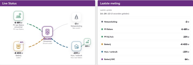

Afbeeldingslocatie: https://tweakers.net/i/1Kz_rWUW9z5IOSI8fZpOn9vtS_s=/800x/filters:strip_icc():strip_exif()/f/image/Z1xftChGPRrosI1281wph2z8.jpg?f=fotoalbum_large
Aha ik zie m'n Hoymiles verschijnen, niet 700W die hij aan kan maar verbruik (+ verlies) - pv. Is de som positief dan verdwijnt hij uit beeld en is pv bij huis 0W. Verbruik en pv zijn steeds gelijk behalve + en -.

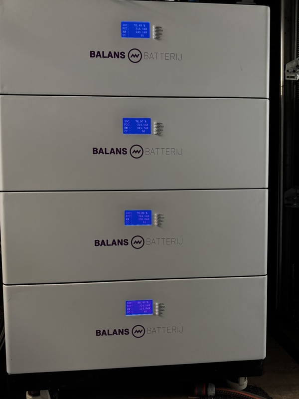

Hier ook even opvolging op het strakker aandraaien afgelopen nacht:
Na hele cyclus van de dag: batterij socs binnen 5%punt van elkaar, dus veel gelijker. Warmste punt is nu 35c na 5 min activatie. Heetste deel is onderkant dc schakelaar met 57C. Gezien de ervaring van anderen ga ik die nog even een keer nakijken/aandraaien.

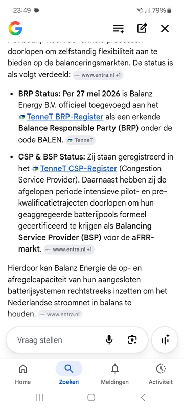

Ik zie (AI) dat Balans bij TenneT al BRP en BSP is. Ik zie ze ook in de lijst van TenneT staan als BSP. Wat ontbreekt er dan nog? Of zie ik iets over het hoofd?
CSP register https://share.google/raU1NHboBzcmSL3ss
Afbeeldingslocatie: https://tweakers.net/i/DBLQRP1Ge1k7wsws-v2cJNlXqzg=/x800/filters:strip_icc():strip_exif()/f/image/nQ1XNBprLCK3lOtL1Szc03yp.jpg?f=fotoalbum_large
[ Voor 9% gewijzigd door ibak op 07-06-2026 23:59 ]

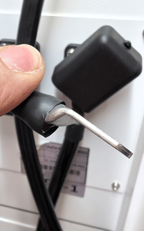

  • zunrob
scoobs schreef op zondag 7 juni 2026 @ 22:44:
Omdat je anders een dunste doorsnede kunt hebben van bijv 10mm2, waar de rest 50mm2 is. Dat is een flinke hotspot. Je wilt, als je de gehele schakeling zou doorsnijden, overal een gelijkwaardige "dunste doorsnede" van pak em beet hetzelfde willen hebben. Zeker in de buurt van de hotspots die je toch al hebt bij overgangen met niet-perfecte weerstand.
Het zal aan mij liggen, maar ik snap het nog niet.
Hier een foto van mijn kabels achterop de accu's.
Afbeeldingslocatie: https://tweakers.net/i/AC84QCQCPn-sKdTJZLykmKjSqLY=/x800/filters:strip_exif()/f/image/b923cydD7HSokWF5WBK4c3zf.png?f=fotoalbum_large
De bovenkant van het oog (de platte zijde die je niet ziet), die heeft een contactoppervlak precies even groot als het ronde gedeelte van de pool achterop de batterij is.
Als dit oog dikker zou zijn (oftewel de zijde waar je hier tegenaan kijkt) blijft dat contactoppervlak, oftewel de overdrachtsplek van kabel naar batterij pool, exact even groot (of klein).
Dat oppervlakte is in jouw voorbeeld, in mijn ogen, de plek met de meeste weerstand.
Wel kan het zo zijn dat als het oog te klein is de weerstand van kabel naar oog te groot is, en je daar dus warmte krijgt. Bij een dikker oog is er minder weerstand van kabel naar oog. Maar dat staat los van overdracht van oog naar batterij.
Edit: ja, voor mijn gevoel, zeker vergeleken met de kabels van De Wit, zijn deze oogjes dun. Die van De Wit zijn 2x zo dik. Echter, deze komen van Balans, en ik neem aan dat ze hier toch wel weten wat ze doen. En dat dit dus voldoende dik is.
[ Voor 14% gewijzigd door zunrob op 08-06-2026 00:03 ]

zunrob schreef op zondag 7 juni 2026 @ 23:57:
Grootte van contact oppervlak en doorsnede van de kabel en doorsnede kabeloog materiaal zijn weliswaar verschillende dingen maar beide belangrijk in dit onderwerp. Gelukkig had jij toch ook al dikke kabelogen eraan laten krimpen?
  • zunrob
ibak schreef op maandag 8 juni 2026 @ 00:02:
Drie van mijn vier modules zijn aangesloten op de busbar met de originele kabels van Balans (zie foto hierboven), de vierde met kabels van De Wit (met idd dikkere kabelogen).

ibak schreef op zondag 7 juni 2026 @ 23:56:
Het is Balans met een S op het einde.
En die staat niet in het officiele register (dus niet een AI gepruttel)
https://www.tennet.eu/nl/...nsten-bspcsp/bsp-register

zunrob schreef op maandag 8 juni 2026 @ 00:05:
Dat ze na de busbar dunner zijn is toch minder erg omdat er minder spanning op staat door de busbar die het verdeeld. Dat zou je ook moeten zien doordat ze niet zo warm worden ondanks dat ze dunner zijn als je laatste nieuwe. Zie je verschil in temperatuur tussen de 3 dunne en die ene dikke? Zal vast meevallen doordat je nu verdeeld hebt met de busbar.
Beiden zitten erg dicht (enkele mm) bij elkaar en hebben flinke invloed op elkaar. De overdracht zelf wordt er niet beter van nee, maar 2mm verderop heb je minder warmtelast.
Wbt je edit: zou je denken ja. Kan best zijn dat het allemaal net kan, maar er een stukje kostenbesparing bij zit.

ibak schreef op maandag 8 juni 2026 @ 00:13:
Ah yes zie het bedankt, wel apart eigenlijk dat Balanz ook van hen is, wat zouden ze daar dan mee willen als het niet ons doel betreft en puur handels namen linken of zo?
Heb je de bron van Wolly al eens bekeken? Balanz energie bestaat niet.
in de lijst van TenneT, hetgeen wat voor ons relevant is.
AI is een geweldige tool, maar dingen opzoeken wil nog wel eens mis gaan.
Je ziet over het hoofd dat een willekeurige AI geen zoekmachine en geen rekenmachine is. Het is een statistische machine die voorspelt welke letters en woorden eerder vaak bij elkaar stonden en reproduceert dat elk moment met een zeer waarschijnlijke gelijkende volgorde op basis van je input. Het resultaat (het is dus niet een antwoord...) is een letterbrij die zowel zeer geloofwaardig is, als overtuigend, omdat de waarschijnlijkheid zo hoog is (mede omdat de opmaak ook nog eens gelikt is met bullets). Maar dat betekent nog steeds niet dat het waar is.
In dit geval heb je een AI die zowel de waarschijnlijkheid van letters in de naam (Balanz, Balans, Balanss) als ook de letters van de afkortingen (CSP, BSP, BRP) in combinatie met kernwoorden als Tennet, Energie (incl de engelse varianten), etc gewoon in een lettersoep gooit en dan er alsnog een leesbare tekst van gaat maken.
Misschien moeten we (op tweakers als geheel) posts met AI maar gaan verbieden. In verschillende topics wordt je er helemaal dood mee gegooid en verstoord de discussie te vaak.
Sorry voor de herhaling, maar de AI meuk begint iets te regelmatig in posts te verschijnen, ook zonder dat het is aangekondigd. Tot en met complete useraccounts die als bot/agent aan het reageren zijn.

Dbm12 schreef op zondag 7 juni 2026 @ 13:48:
Vandaag eindelijk tijd om eens hier verder naar te kijken, want het zat mij toch niet lekker dat nu de positieve pool bij de DC schakelaar nu opeens 70 graden werd. Ik heb daarom het systeem volledig uitgezet, de kap van de DC schakelaar afgehaald en alle kabels zelf aangedraaid.
Wat bleek, de positieve pool bleek niet goed vast te zitten…….. zucht. Ja dan snap ik wel dat deze sneller warm wordt….. En baal ik ervan dat ik niet vrijdag verder heb lopen aandringen bij de monteurs om de test langer te laten draaien. Ik had mijn warmtebeeld camera al in de hand maar ze hadden haast omdat ze nog een installatie moesten doen, waar ik begrip voor had omdat het al later in de middag was en ik ook wel ervanuit ging dat het wel goed zal zijn, immers ze wisten waarom ze kwamen! Dat is dan erg jammer om nu alsnog dit probleem te hebben, want ik had net zo goed ook kunnen bellen en ze nog een keer laten komen. Daar heeft niemand wat aan. Zelf doen geeft mij op het moment meer vertrouwen moet ik zeggen. Haastige spoed is zelden goed.
Daarna heb ik zelf boven maar mijn contactsleutel van zolder gehaald en alle contacten aangedraaid op de accu’s. Op alle was nog ruimte om aan te draaien met normale kracht. Nu weet ik dus zeker dat ze goed vastzitten en alles goed zit.
Vanavond maar weer eens meten, maar ik vermoed dat het nu wel goed zal zitten.
Op basis van dit en andere verhalen, en een zwarte kabel onder de DC switch naar de 1e accu die zeer heet werd, besloten al mijn aansluitingen ook maar eens aan te trekken.
Vooraf was de zwarte kabel maar nét nog beet te houden.
Na aanhalen een stuk minder heet. Helaas geen meetapparatuur om een objectief beeld voor jullie te schetsen.
Bij het aanhalen van één van de bouten achterop de accu’s scheerde deze af :o (chinesium?)
Gelukkig zijn het diepe, blinde boutgaten én korte boutjes. Heb het ongebruikte boutje van de laatste accu er achteraan in kunnen draaien en nu de de schoen wel goed vast kunnen zetten. Mogelijk een oorzaak van mijn hete kabel.

Inmiddels ook tijd genomen om het dashboard te installeren, ziet er super uit!
Afbeeldingslocatie: https://i.postimg.cc/j5ZdG6xT/screenshot-601.png
Vind de gaten in de grafiek wel vreemd, alsof er soms geen data is.
PS. Heb wel netjes 314.0Ah op de modules
[ Voor 4% gewijzigd door Wolly op 08-06-2026 21:21 ]
  • paQ
  • Laatst online: 00:10
klopt. gaten =! data logging op dat moment

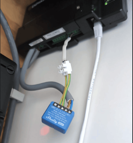

@Bman, mijn Shelly ligt ook sinds de Envoy-update werkloos in de la.
Mijn vorige leverancier was Frank Energie en die kon ook mijn Envoy-S (niet de Metered) op afstand bedienen, ik hoefde ze alleen toegang tot Enlighten te geven. Als Balans Energie ook weet hoe die truc werkt zou dat wel handig zijn
