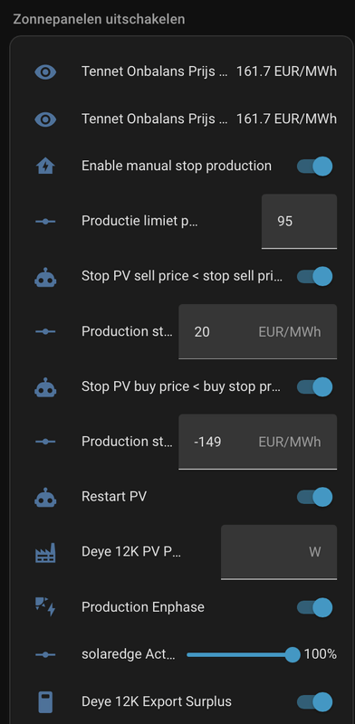

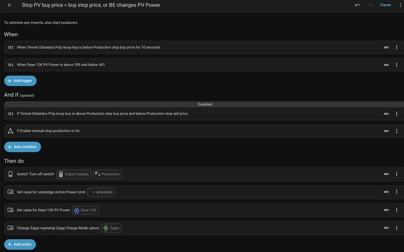

  • jeeedeee
Hier de automations maar eens uitgebreid met een automation die alle PV stopt indien de buy price < -15 cent (production buy stop price)
Eens kijken of morgen de prijzen zo laag gaan zijn dat BE mijn Zappi laad starten...
Afbeeldingslocatie: https://tweakers.net/i/Yl5fuOPS57Cb8BOro5OrtcsQh0I=/800x/filters:strip_exif()/f/image/G5K8zVgRyLrBz6U5jVuqpCNh.png?f=fotoalbum_large
Het controle dashboard van de zonnepanelen wordt wel wat onoverzichtelijk nu >:)
Afbeeldingslocatie: https://tweakers.net/i/GSISSE4L8faSou11AVMCyqKCVYE=/x800/filters:strip_exif()/f/image/kRNPCsPtXwE66pOUAdaK0XAk.png?f=fotoalbum_large
Ter inspiratie, de YAML om PV te stoppen. Niet 1 op 1 bruikbaaar helaas door de device id's, maar daar is door een ieder wel omheen te werken denk ik :)

alias: Stop PV buy price < buy stop price, or BE changes PV Power
description: To optimize any imports, also start producers
triggers:
  - trigger: numeric_state
    entity_id:
      - sensor.tennet_onbalans_prijs_koop_buy
    below: input_number.production_stop_buy_price
    for:
      hours: 0
      minutes: 0
      seconds: 10
    entity_id:
      - number.deye_12k_pv_power
    above: 399
    below: 401
conditions:
  - condition: numeric_state
    entity_id: sensor.tennet_onbalans_prijs_koop_buy
    below: input_number.production_stop_sell_price
    above: input_number.production_stop_buy_price
    enabled: false
  - condition: state
    entity_id: input_boolean.enable_manual_stop_production
    state:
      - "on"
    enabled: true
actions:
  - action: switch.turn_off
    metadata: {}
    target:
      entity_id:
        - switch.deye_12k_export_surplus
        - switch.production
    data: {}
  - device_id: 374256f15bb7b5ebf31613a1a1d384ed
    domain: number
    entity_id: 4bd14a0d9da3e613b1845d31ba6a5ab1
    type: set_value
    value: 1
  - device_id: ea2346a1d60e1842705d7969de8ffa37
    domain: number
    entity_id: bb9c62c8067dc467285d5469f92c7c9a
    type: set_value
    value: 400
  - device_id: 5d075850f24596e65a8a6fcad2e3c9b2
    domain: select
    entity_id: 9c46d21bc20eed3b307499236828d1c3
    type: select_option
    option: Fast
mode: single

  • jeeedeee
Dit gaat om de kale onbalansprijzen die ik vanuit Tenergy haal. Onder de 2 cent verkoopprijs en SoC> 94% stop ik productie. Bij een SoC onder de 94 procent zet ik de export surplus uit, zodat opwek wordt gelimiteerd tot wat ik verbruik en de Deye kan opnemen.
Als de koopprijs onder de -15 cent wordt, zet ik PV uit en verbruikers aan.

Dit gedrag zag ik voorheen enkel als de batterij (bijna) vol was.
Nog even een plaatje extra wat laat zien dat het vanmorgen tot ong 11.47 uur wel goed ging (rond 13.00 uur de legionella run tussendoor)
Ziet er niet goed uit zo. Lijkt er heel erg op dat de Deye denkt dat de accu’s vol zijn, kijk eens in de menu’s van de batterijen of je daar iets kan zien (bv OVP van over voltage protection) als het weer gebeurd.
