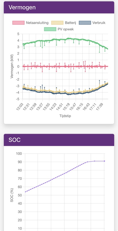

De weg tot SOC 91% ging op een voorspelbaar traject maar daarna is hij het spoor bijster met het percentage terwijl er nog genoeg de accu in gaat.
Denk dat dit het maximum van vandaag gaat worden. De onbalans prijs gaat nu stijgen.Afbeeldingslocatie: https://tweakers.net/i/jKWxvth7VvdNnH4ero9WFsgPlcM=/x800/filters:strip_icc():strip_exif()/f/image/awsNNL241ipP5g4aUsSBvwjC.jpg?f=fotoalbum_large

Lekker leeg geladen vanochtend en mooi extra vol gegooid bij negatieve prijzen. Zag ook de PV uitgeschakeld worden, maar eens induiken om te kijken of ik op die trigger ook de andere PV kan uitschakelen. Wel vrij brutaal om zomaar de PV uit schakelen trouwens, maar onder de -15 cent koop vergeef ik ze 😀
SoC nu 91 procent, focus op maximaal zelfverbruik door auto en warmtepomp. Stop hiermee zodra de prijs weer positief is, kan morgen ook nog wat laden.
Vraag me wel af of de 35 procent nu is losgelaten of dat het puur toeval was door de dure onbalansprijs
