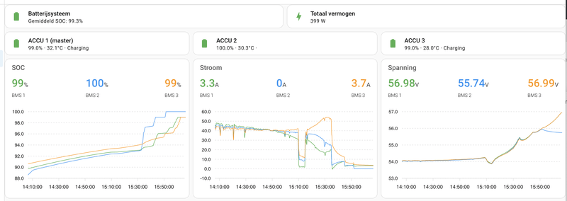

Ik lees dat bij meerderen de pv opwek niet in de accu past maar bij mij ishet andersom. Met mijn 4800 WP systeem krijg ik mijn accu niet vol.
Bij een negatieve stroomprijs mag er in mijn geval best wat geïmporteerd worden, vandaag ben ik ook niet verder gekomen dan 75%. Heb geen EV, ook geen WP. Kom maar op met gratis stroom!
Begint die bij jou ook met een lage soc al terug te leveren?
Ik wek op een zonnige dag 52kwh op maar vanaf 35% gaat de Deye al vol terugleveren het net op. Krijg ook de accu nooit vol op deze manier + dat teruglevering gewoon geld kost...

Nou ik heb gisteren door de goede zon (en niet meteen een export op 9cent) beide auto's volgeladen. 8)
Dan komen we nu met de luxe problemen van zonnige dagen en weinig meer te laden :+ :o . Dus als dit het beeld is van half april tot half september (mits de afrr nog niet geregeld is) ben ik tot nu toe tevreden.

lzondervan schreef op donderdag 23 april 2026 @ 08:21:
Als deze net is gaan terugleveren is dat best te begrijpen.. net was de prijs 0,17euro kaal en met een zonnige dag in het verschiet is dat een mooie prijs deze te exporteren :o

@epicfailguy23
Nee helaas, is standaard en blijft de hele dag terug leveren ipv de accu vullen.
Maar wordt vast spoedig opgepakt door Don ;-)

Tasteless schreef op donderdag 23 april 2026 @ 08:19:
Hier hetzelfde patroon en inderdaad batterij zat op 100% SOC en zonnepaneel productie werd netjes gelimiteerd omdat er een paar tijdsblokken waren met flink negatieve prijzen.
Goed nieuws dus voor mensen met de panelen rechtstreeks op de Deye. Toppie dat BE dit heeft doorgevoerd.
Voor het eerst ook mijn batterij onder de 35 SOC waarbij er niet continu bijgeladen wordt tegen onaantrekkelijke prijzen O+
Ik heb ook de panelen rechtstreeks op de Deye aangesloten maar heb dit niet gezien? Soc zat vanaf 15:00 op 99%. De 100% niet ingetikt bleef op 99% hangen, zal dat de rede zijn dat er hier niet is ingegrepen door de EMS?

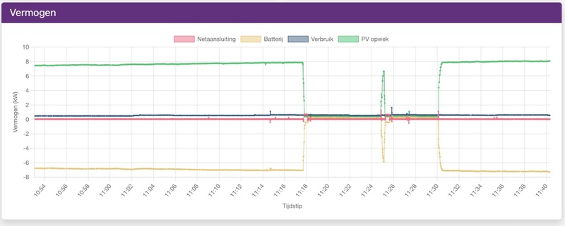

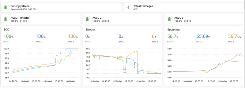

E-Transitie schreef op woensdag 22 april 2026 @ 20:01:
Hieronder een beeld van iets nieuws vanmiddag.
Vanaf 14.00 uur Soc 100%, dus alles ging het net op totdat 3x automatisch de PV werd uitgeschakeld. Dat had ik nog niet eerder gezien. Zou Balans dat gedaan hebben? Het waren iig geen wolken.
Hm, zou leuk zijn.
Gisteren behoorlijk de 100% gepakt, maar geen afschakeling van PV bij mij.
Dus of Balans maakt onderscheid, of er is variatie in instellingen bij oplevering (wat me ook niet perse verbaasd.)

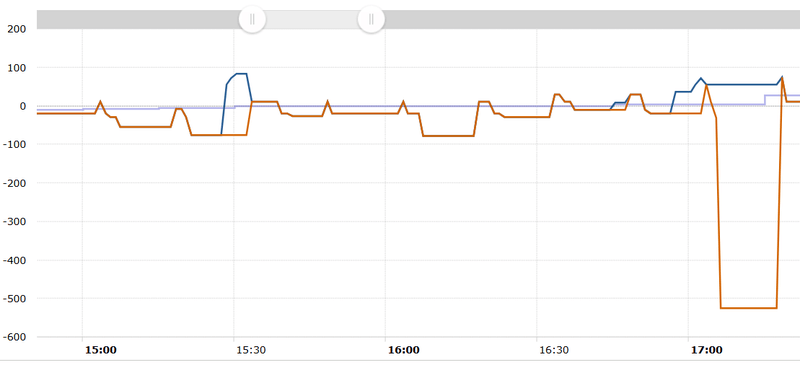

  • JeVe
  • Registratie: November 2025
  • Laatst online: 03-08 09:23
Afbeeldingslocatie: https://tweakers.net/i/Zz7QYJZzhb_L_r4IhgLY5_h01uc=/fit-in/4000x4000/filters:no_upscale():gifsicle():strip_exif()/f/image/jsCTUDM5oKvFGlTlry4DHA5H.gif?f=user_large
Hier werd de boel net na vijven ook even uitgeschakeld om daarna weer vanuit de PV aan het net te leveren. Was rond het moment dat de SOC op 100% zat.
[ Voor 22% gewijzigd door JeVe op 23-04-2026 08:55 ]

willem9503 schreef op donderdag 23 april 2026 @ 08:48:
Hm, zou leuk zijn.
Op het punt van afschakelen was mijn SOC al gedropt tot 99% dus 100% lijkt mij geen harde eis.

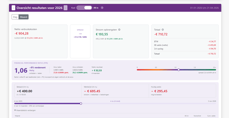

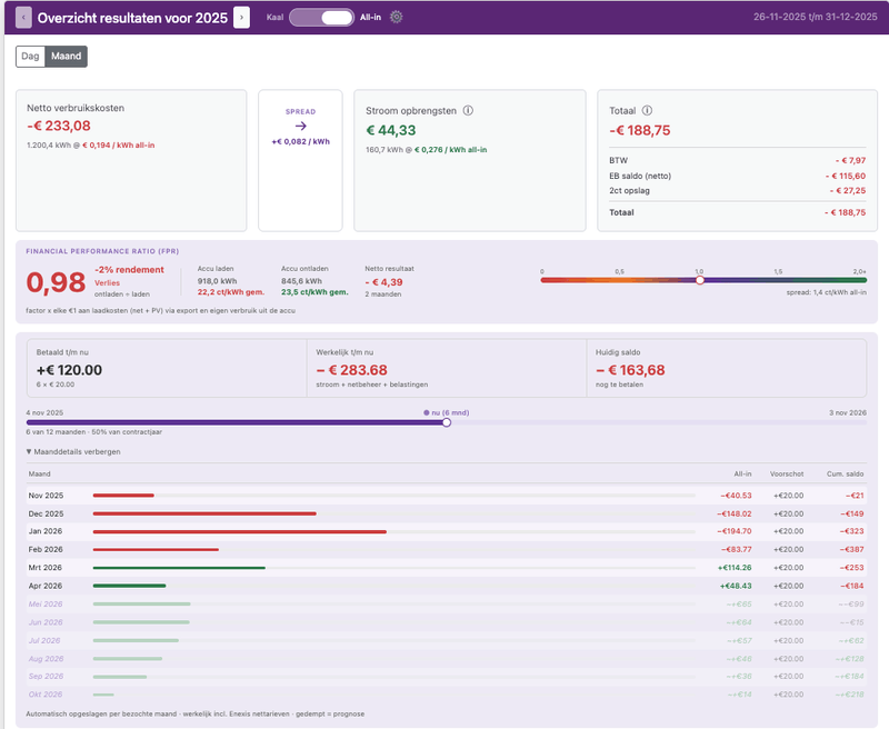

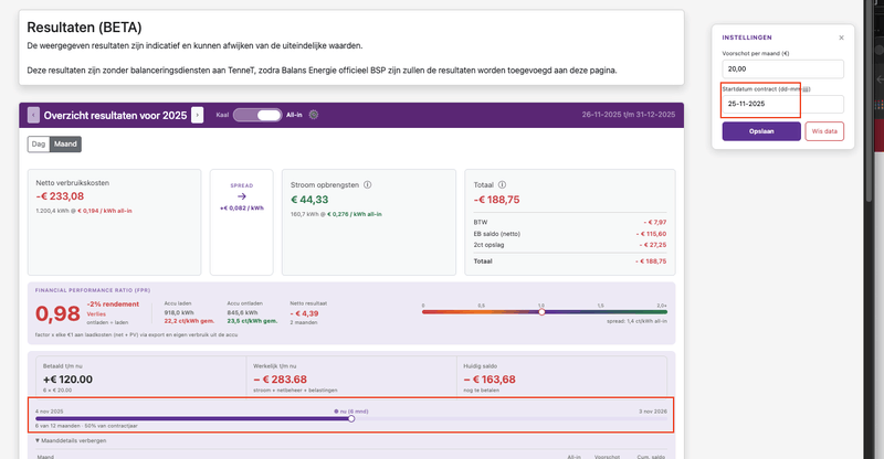

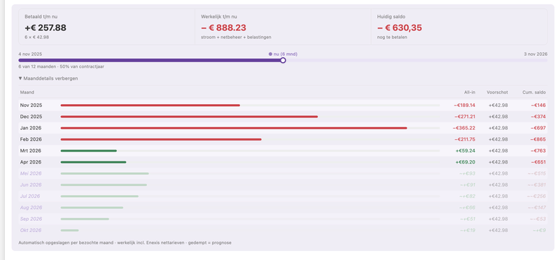

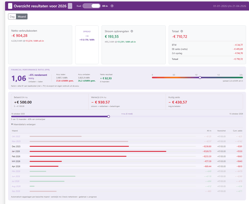

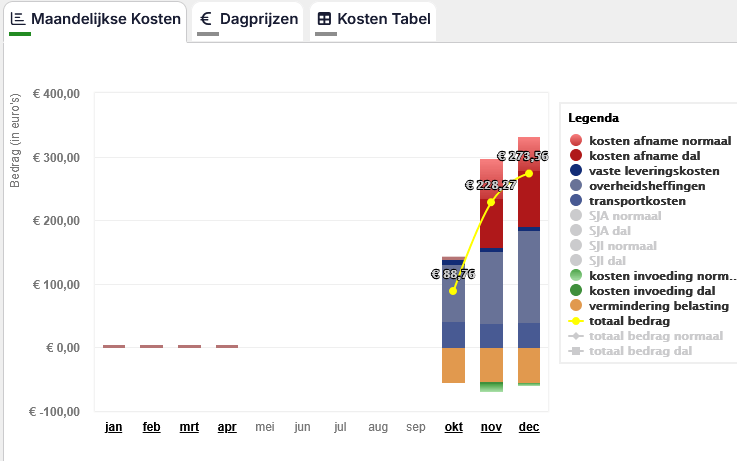

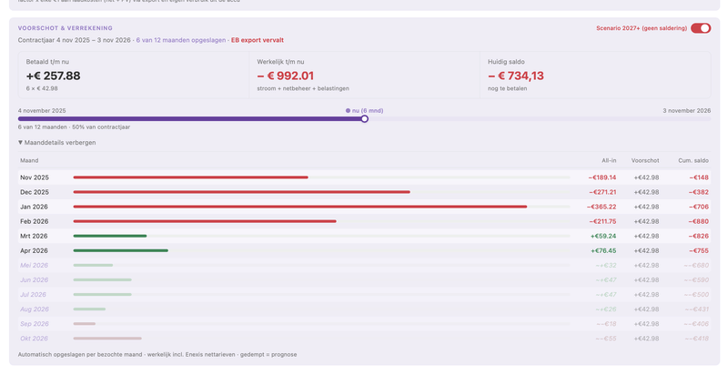

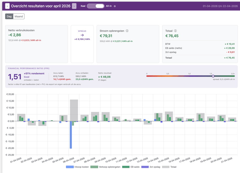

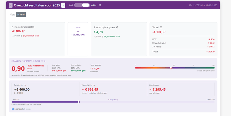

OK, allereerst disclaimer:
Ik heb deze browserextensie gemaakt zodat ik inzicht kan krijgen hoe de vlag er bij hangt op financieel vlak. De verschillen tussen Balans stroom portaal en Balans energie dashboard hebben voor de nodige verwarring gezorgd. BE heeft later het dashboard een stuk verduidelijkt door de verbruikskosten reeds met balansstroom te verrekenen, maar zijn standaard nog steeds kaal.
Ik probeer middels terugrekenen zo dicht mogelijk bij de daadwerkelijke kosten te komen, maar pin me er aub niet op vast!
Je kunt de extensie hier downloaden:
https://github.com/paqpaqpaq/BEdashboard
Als je het bestand uitpakt zie je een mapje met daarin twee files. In Chrome kun je in
chrome://extensions
klikken op "Uitgepakte extensie laden", en vervolgens de folder uit de zip-file selecteren. Niet openen, maar gewoon de map zelf selecteren. De extensie wordt dan vanzelf geladen.
Safari-gebruikers kunnen de "content.js" file uit het mapje eenvoudig copy pasten in Userscripts voor Safari. (Staat in de app store)

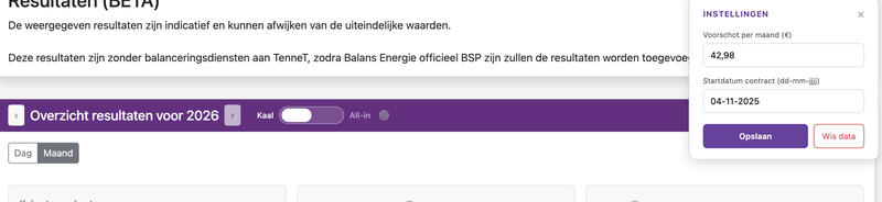

Als je vervolgens naar de resultaten in je BE dashboard gaat, zie je een grote toggle met een tandwieltje.
Klik eerst op het tandwieltje en voer je startdatum contract en voorschotbedrag in.
Afbeeldingslocatie: https://tweakers.net/i/f_1WZIoAmbxnk5dGYvyO82EBGHA=/800x/filters:strip_exif()/f/image/6PbHOfgTHsnbdickVc0aoc6Z.png?f=fotoalbum_large
ververs de pagina
Ik kan natuurlijk geen data uit de database laden, dus we moeten de geladen data in de local storage gebruiken om de gegevens weer te geven.
Het beste is om nu op "Dag" te klikken en terug te gaan naar je eerste maand bij BE.
Afbeeldingslocatie: https://tweakers.net/i/_v6uAlOR51AoLOwrq0emWo9mieM=/800x/filters:strip_exif()/f/image/PWVoJYzExoYvEmAhZwmKztFz.png?f=fotoalbum_large
Als je dan de toggle op "All-in" schuift zie je het overzicht veranderen in all-in stroomkosten.
Herhaal dit voor elke maand, zodat de extensie over de gegevens kan beschikken.
Als je op "Maand" klikt zie je het geselecteerde kalenderjaar, met daarin de gegevens geldend voor dat kalenderjaar. In de widget voor de voorschotten heb ik gepoogd een prognose te maken. Ik ben zelf gestart in November, en heb de komende maanden quick 'n dirty een vermenigvuldigingsfactor gekozen op basis van April. Voor mij werkt deze methode verwacht ik, maar misschien dat we hier nog eens naar moeten kijken.
Afbeeldingslocatie: https://tweakers.net/i/IxfqmECwhENdulshUoYRz-2j_Xc=/800x/filters:strip_exif()/f/image/f9wpVLaOPzI0ruK1xJbDA0aZ.png?f=fotoalbum_large
Dit overzicht werkt dus voor je contractperiode; niet je kalenderjaar!
Als je je maanden nog niet "All-in" bezocht hebt, dan blijven ze leeg. Het overzicht werkt ook pas bij als je daarna de lopende maand even "All-in" bekijkt.
Dan iets wat echt een wilde gok was: de FPR. Dit heeft niets met RTE oid te maken; dat is de technische kant. Ik probeer een manier te vinden om te 'wegen' welk rendement je arbitrage nou oplevert.
Afbeeldingslocatie: https://tweakers.net/i/UNA_c0cRvGIOV2pTUvGUDBwZiQU=/800x/filters:strip_exif()/f/image/rPMXpSKqxVGd9U3SvSzZ3YJv.png?f=fotoalbum_large
Er zijn natuurlijk tal van aspecten die meewegen bij verschillende gebruikers. Wat het nu doet is dat het elke uit de accu gehaalde kWh wegzet tegen de kosten van elke in de accu geladen kWh. Het werkt in zoverre, dat ik in de koude maanden dicht aan of net onder 1 zit, en de afgelopen twee maanden duidelijk boven de 1.
Ik verwacht dat hier hevige verschillen in kunnen zitten tussen gebruikers. Ook denk ik dat zodra BE BSP wordt, dit een enorm effect zal hebben. Maar dat is vooral afwachten.

Dank @paQ, daar ga ik naar kijken. Meer data is altijd interessant.
Ik ben voor mijzelf vooral benieuwd naar februari waar ik wel een contract heb, maar geen accu. Daar zie ik dingen qua kosten die ik niet begrijp.
[ Voor 52% gewijzigd door Moby op 23-04-2026 09:56 ]

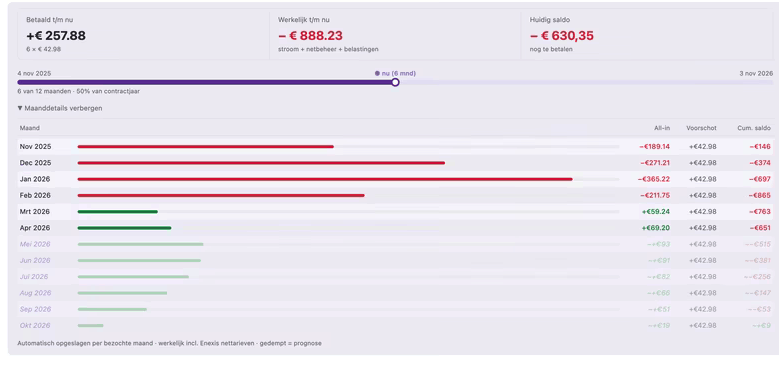

  • jeeedeee
  • Laatst online: 21:53
Mooi gemaakt en leuk @paQ, hier even geïnstalleeerd (wel even developer mode aanzetten in Chrome). Duidelijk te zien dat ik in April meer ben gaan verbruiken met het zwembad opwarmen. Ben benieuwd of ik nog netto terugleveraar ga zijn dit jaar... Was ik blijven zitten waar ik zat zonder accu, dan had ik dit jaar nog 700-800 euro teruggekregen. Vrees dat BE niet in de buurt gaat zitten met de vertraging van aFFR.
Afbeeldingslocatie: https://tweakers.net/i/r_Nq1n_C6hGgH3IvaMy2gXCa5QA=/800x/filters:strip_exif()/f/image/NMCKGY852tp0mzTc2foo3ig5.png?f=fotoalbum_large
Nu even goed naar alle cijfertjes kijken...@paQ er lijkt een bugje te zitten in de datum...
Afbeeldingslocatie: https://tweakers.net/i/Wv_69Kzl9xSwz0YcmpltIUat6lM=/800x/filters:strip_exif()/f/image/Xk4A3eYKNrtog1HhTGHTv6IU.png?f=fotoalbum_large
[ Voor 19% gewijzigd door jeeedeee op 23-04-2026 10:02 ]

Toggle is op de resultaten pagina naast overzicht pijltjes ;)
@paQ Dit geeft wel wat inzicht op de glazen bol moet ik zeggen :o
Afbeeldingslocatie: https://tweakers.net/i/YTenANpS4CZiUBOeYjzmDl0iUjg=/800x/filters:strip_exif()/f/image/HcDrLhn9WHcQmlGZTQFYzYia.png?f=fotoalbum_large Zoals gezegd, goede maanden komen nu, maar wellicht het voorschot al iets aanpassen :+
de 2de EV gooit wel wat roet in het eten, maarja dan weer geen kosten aan de pomp..
12,4kWp zon: Z.O. 6300WP Z.W. 6160WP |Balans energie 48,2kWh batterij |

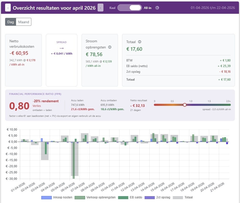

  • Wolly
paQ schreef op donderdag 23 april 2026 @ 09:42:
chrome://extensions
ververs de pagina
Kanonnen _/-\o_ _/-\o_
Wat een mooi overzicht heb je ervan gemaakt, dank hiervoor. De hobby is zojuist nog leuker geworden *O*

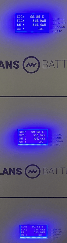

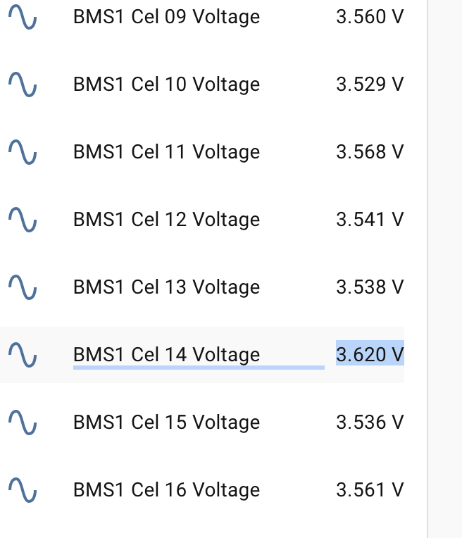

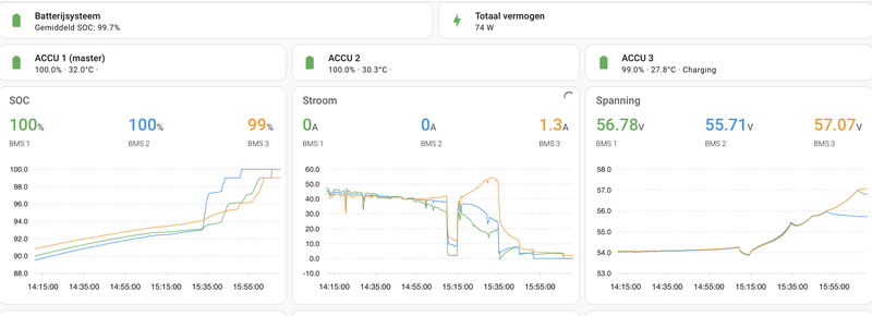

Ik heb het al eerder gepost, maar ik haal de 100 procent niet. Ik heb 4 modules, diagonaal aangesloten. De bovenste en onderste (is de master) komen tot 99,99 procent (de onderste gister 100 procent) en gaan dan in Over Voltage Protection. De middelste 2 gaan dan in status idle, en komen niet hoger dan 99 procent. Dit is in Solarman te zien als foutmelding. Krijgen anderen deze foutmelding niet te zien in Solarman?

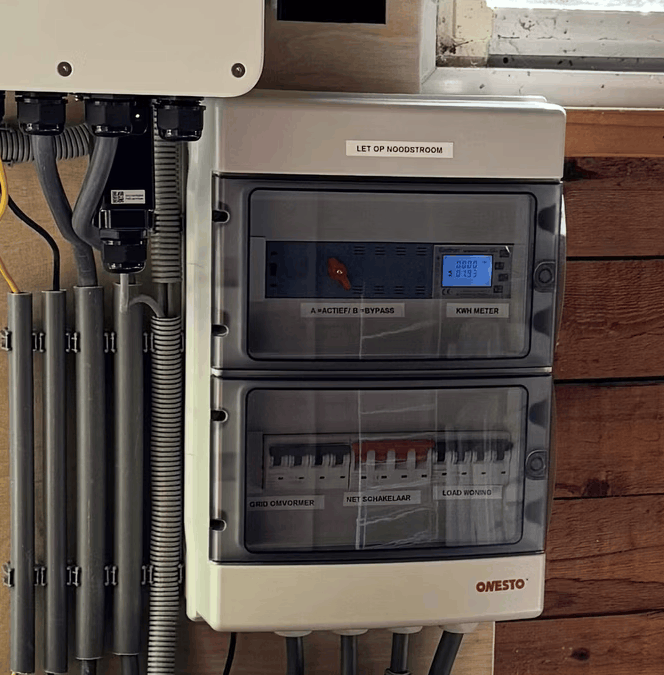

  • India Sierra
  • Laatst online: 20:26
India Sierra
Inspiratiebron Picobello BV
Gisteren thuis aan de slag geweest met zigbee dimmers dus had een paar groepen uit staan waaronder die waar de router op zit. Blijkbaar toevallig getimed met een import actie die volle bak aan ging dus daar bleef ie in "hangen". Gezien de prijzen gisteren per ongeluk goed getimed :)
Afbeeldingslocatie: https://tweakers.net/i/8iXLFx5JJhlYZBWvp-7QTyX_6fE=/800x/filters:strip_exif()/f/image/kVcg0YQhfjcUg5hkcxsnneYk.png?f=fotoalbum_large
Er vielen me een aantal dingen op.
  1. De schuur was aardig warm van binnen geworden door de hitte van de inverter. Daar moet ik misschien nog naar gaan kijken deze zomer.
  2. De Deye zelf was verwassend warm. De buitenkant van de case kon ik 2-3 seconden aanraken voordat het echt te warm werd, gok zo rond de 50 graden. Helaas geen sensor bij de hand
  3. @zunrob ook mijn accu ging in OVP en bleeft steken op 99% op de deye. Heb de laadspanningen nog niet gecheckt maar lijkt me niet de bedoeling dat er aanspraak wordt gemaakt op een overvoltage protection van de BMS by default. Lijkt wel alsof de charge voltages net niet kloppen in de deye.

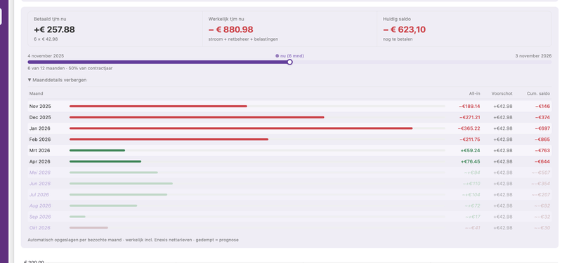

  • paQ
  • Laatst online: 20:17
jeeedeee schreef op donderdag 23 april 2026 @ 09:59:
goed gespot :)
Aangepast nu als het goed is.
Die had ik inderdaad voor mijn situatie hardcoded, maar zijn nu gekoppeld aan de settings die je opgeeft.

zunrob schreef op donderdag 23 april 2026 @ 10:43:
Heb ik hier ook, niet diagonaal, maar onderste red het niet tot 100%. Foutmelding schijnt niet erg te zijn, en is juist ter bescherming van de batterij.

India Sierra schreef op donderdag 23 april 2026 @ 10:46:
Oei, mooie usecase voor @Balans Energie , wanneer verbinding wegvalt stoppen met activatie.Nu was jij het met wat werkzaamheden maar het kan net zo goed de internetprovider of de server van Balans zijn die er op welk moment dan ook mee stopt.
Had dit gister in de gaten toen ik linksbovenin aan de achterkant voelde, te heet om aan te raken. Aan de voor- en zijkant was de Deye wel warm maar niet te warm om aan te raken. Dat wordt nog wat deze zomer :X

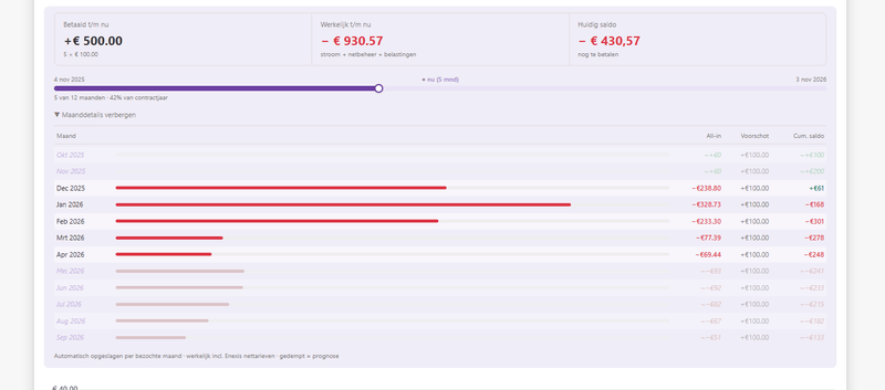

epicfailguy23 schreef op donderdag 23 april 2026 @ 10:19:
[Afbeelding] Zoals gezegd, goede maanden komen nu, maar wellicht het voorschot al iets aanpassen :+
Wat doe de prognose nou bij jou naar nov / dec?
  • zunrob
  • Laatst online: 08:52
jeeedeee schreef op donderdag 23 april 2026 @ 10:49:
Maar je andere komen wel tot 100%?
  • marana
  • Registratie: Maart 2023
  • Laatst online: 15-08 15:45
De zon schijnt, geen wolkje aan de lucht. Ik heb 20 panelen op oost op de Deye zitten, en 10 op west (daarnaast 10 op west op een SMA omvormer). Sinds 11 uur staat de EV aan de laadpaal. Waarom gaat de PV-opwek omlaag als het verbruik omhoog gaat? Edit: eigenlijk als de levering vanuit de batterij omhoog gaat?
Afbeeldingslocatie: https://i.ibb.co/Q3t38fRb/Naamloos.png

Graag de PV productie alleen beperken bij negatieve prijzen als de SOC op 100% staat. Nu wordt de PV productie ook stilgelegd bij 59% SOC. Tevens wordt er dan ook niet geladen van het net.
Afbeeldingslocatie: https://tweakers.net/i/mwVcTBAw1kNSsd8rDmfGeM_jOQQ=/800x/filters:strip_exif()/f/image/TdC0iqplGiiABoi1ULNt9Vx5.png?f=fotoalbum_large

Afbeeldingslocatie: https://tweakers.net/i/EZgDS40b7cFZ_cHuzDmaSLKSnOk=/x800/filters:gifsicle():strip_exif()/f/image/7pE9m8mOEw8ZSAQ2LrDX4CQP.gif?f=fotoalbum_large
Hier werd de PV ook uitgeschakeld een tijdje. Niet door mij of wolken.
  • ecn1985
  • Laatst online: 16:47
@paQ ziet er super uit, heb het geïnstalleerd en werkt! Hoe kom ik op bovenstaande pagina, met het overzicht per maand?
Pana WH-MDC09J3E5 | 32 x 400wp Risen Solar | Byd Atto 3 | Balans energie 48,2kWh batterij

ecn1985 schreef op donderdag 23 april 2026 @ 11:35:

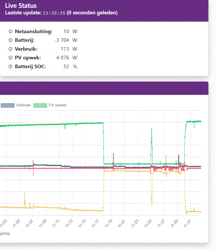

JeVe schreef op donderdag 23 april 2026 @ 11:34:
Ah ja, zo zie je maar dat het makkelijk is om te snelle conclusies te trekken. Blijkbaar geen verband bij mij.
Hier ook, dat snap ik niet want hij kan de stroom in de batterij kwijt...
  • ecn1985
Afbeeldingslocatie: https://tweakers.net/i/4FULlqJuwvzNRGQiItEH6VqkCoA=/800x/filters:strip_exif()/f/image/vMiBgw7atELkbV9PAjUN5wR0.png?f=fotoalbum_large
Zie alleen dit maar niet het overzicht van de maanden?

  • ecn1985
marana schreef op donderdag 23 april 2026 @ 11:40:
Linksboven van maand naar dag omzetten
Maakt geen verschil
Afbeeldingslocatie: https://tweakers.net/i/f3IPD3LBi7BHPMS0TikwA5PgXQo=/fit-in/4000x4000/filters:no_upscale():strip_exif()/f/image/ODgkVCvWQFBcizor8z2nK5H7.png?f=user_large
deze bedoel ik

  • paQ
ecn1985 schreef op donderdag 23 april 2026 @ 11:42:
Maakt geen verschil
deze bedoel ik
Ik snap wat je bedoelt nou.
Ik heb het ook wel eens. soms refreshen, soms even naar een maand / dag overzicht all in switchen en dan weer terug.
Ik krijg dat er niet helemaal uit. Ik weet niet zeker of het een timing ding is, of iets niet geladen wordt.
Het komt er uiteindelijk altijd op neer dat er volgorde is. Eerst de data laten laden, dan pas de plugin eroverheen knallen. Al getest met de toggle aan laten, maar dat levert bijzondere data op :+
[ Voor 14% gewijzigd door paQ op 23-04-2026 11:48 ]
  • ecn1985
paQ schreef op donderdag 23 april 2026 @ 11:45:
Oke top, bedankt voor de reactie. Ik probeer het tussendoor wel af een toe een keer.
  • paQ
ecn1985 schreef op donderdag 23 april 2026 @ 11:48:
Had het hier zelf net ook weer.
Refresh, 5 tellen wachten, all-in weer aan, en het was weer terug.
  • ecn1985
paQ schreef op donderdag 23 april 2026 @ 11:49:
Haha nu wel:
Afbeeldingslocatie: https://tweakers.net/i/wYcZHNvHxq5YBkcE2rI4qvaNyUA=/800x/filters:strip_exif()/f/image/oCcJofY5FCpFhFHizUv2ihM7.png?f=fotoalbum_large
Er moeten nog wel wat goedgemaakt worden voor dec/jan/feb. Maart en april zien er gelukkig al beter uit.
Heel mooi overzicht heb je gemaakt!
Hier exact hetzelfde,alleen panelen die niet op de Deye zitten gingen door. Tijd is ook gelijk met wat jij zag.
Afbeeldingslocatie: https://tweakers.net/i/0cCg1MYsBm77fCi5yr344lAV4gU=/fit-in/4000x4000/filters:no_upscale():strip_exif()/f/image/SZ45wBTX2ePFaKBEznbUb9xj.png?f=user_large
Mogelijk wordt er eea getest op de achtergrond, of ze zijn aan het kijken of wij wel aan het opletten zijn met zijn allen ;)

ecn1985 schreef op donderdag 23 april 2026 @ 11:51:
Haha nu wel:
ah. ja maar die prognose is wat optimistisch in jouw geval :+
Groene cijfers in nov dec zal niet gaan lukken. Althans zoals de situatie nu is dan.
Hmmm. nog even paar nachtjes over slapen hoe dat aan te pakken

Ik maak me meer zorgen over dat klanten de 'ATS' schakelaar gebruiken in de veronderstelling dat het ding daar voor is, BE kan daar beter een handmatige versie voor gebruiken dan een met een 'automatisch' knopje of dat knopje blinderen of vastzetten in 1 positie.
Het is een vrij complex geheel en ik vind het al lastig om er een duidelijk verhaal van te maken waar ook minder technische mensen iets mee kunnen.

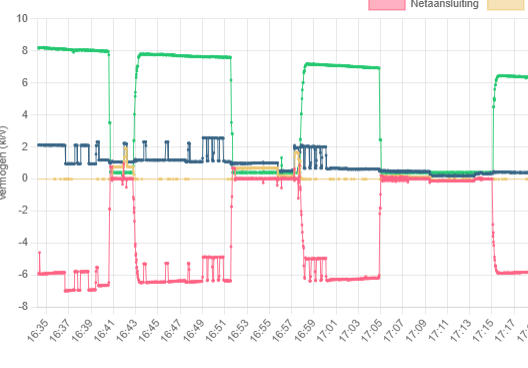

Afbeeldingslocatie: https://tweakers.net/i/NDHJ0WJrN-XqJJSkk7EURmstITQ=/800x/filters:strip_icc():strip_exif()/f/image/3zZKkaY0HNzv58NDulbYF3u0.jpg?f=fotoalbum_large
Bij mij idem, zelfde tijdstip.
SOC 60%

veejee schreef op donderdag 23 april 2026 @ 12:07:
SOC 60%
Hier ook zelfde tijden SOC 50%ish dus zelfde test

ecn1985 schreef op donderdag 23 april 2026 @ 12:12:
Rode cijfers zijn opzich niet erg, hopelijk bouw ik de komende maanden een beetje buffer op om het wat te compenseren..
Ik heb zojuist een aangepaste versie van de prognose op github gezet.
Probeer versie 2.2 eens.
Ik probeer nu te wegen op waarde, niet op opwek /verbruik.
Maanden met veel verbruik in de winter zijn sowieso prijzig, maar goede maanden met veel opwek vallen financieel niet perse beter uit.
Ik denk dat ik niet de enige zal zijn met dat 4/8 profiel.
https://github.com/paqpaq..._Dashboard_Chrome_2_2.zip

Over dat uitschakelen van de zonnepanelen: toch is het bij mij een klein beetje anders. Om 11 uur, bij aanvang laden, ging de PV opwek al iets omlaag. Daarna werd het inderdaad uitgeschakeld om 11:18, en weer ingeschakeld om 11:30, maar kwam het niet tot het niveau van voor het laden:
Afbeeldingslocatie: https://i.ibb.co/spqKGknQ/Naamloos.png

jeeedeee schreef op donderdag 23 april 2026 @ 10:35:
@epicfailguy23 lekkere spread van ruim 17 cent heb je :) Sinds wanneer staat je installatie? Erg mooi overzicht, complimenten @paQ
Installatie staat sinds half december. helaas contract ingegaan half okt. (ivm aflopen ander contract en toch al dynamisch) dus daaruit loopt hij redelijk scheef (dure maanden met stroom geen batterij en toch WP en 2 EV's te laden)
paQ schreef op donderdag 23 april 2026 @ 11:22:
Afbeeldingslocatie: https://tweakers.net/i/wAsdVNJMF1Zt4Qase_YI3hAYHn0=/800x/filters:strip_exif()/f/image/aCL8Einltqm0j8jsuxVnLQKx.png?f=fotoalbum_large hij herkend alleen maar vanaf 17dec (installatie datum) Dus ik vrees dat de eindrekening nog wel wat schever loopt ;(
Afbeeldingslocatie: https://tweakers.net/i/cXGKmLVXz5H7Leh3AWt1p04LPfg=/fit-in/4000x4000/filters:no_upscale():strip_exif()/f/image/2XT3fx0JTxqq89urlyy8VFHJ.png?f=user_large Deze is niet onbekend. Dus maar hopen dat de AFRR nog iets goedmaakt om dit stroomjaar nog wat positief te trekken :+
Daarnaast geeft ik het liever zo uit dan de mega terugleverboeten van 2025 |:( (iets met wrok en de WAF die heel snel met de batterij akkoord ging :9 )
  • paQ
epicfailguy23 schreef op donderdag 23 april 2026 @ 12:31:
[Afbeelding] hij herkend alleen maar vanaf 17dec (installatie datum) Dus ik vrees dat de eindrekening nog wel wat schever loopt ;(
[Afbeelding] Deze is niet onbekend. Dus maar hopen dat de AFRR nog iets goedmaakt om dit stroomjaar nog wat positief te trekken :+
nee, ik bedoel als je de maanden uitvouwt.
En als je daarna versie 2.2 draait, wat het verschil dan is :)

paQ schreef op donderdag 23 april 2026 @ 12:32:
als ik hem uitvouw:
Afbeeldingslocatie: https://tweakers.net/i/PkdwE8YjZyC4IcudpCDFweohgiU=/800x/filters:strip_exif()/f/image/nXf7PFDXTyWzBiE4LBVVeXOc.png?f=fotoalbum_large Dit is alle data bekend in de portal. eerder dan half dec staat er niet in. (want geen batterij).
Is er sinds vanmorgen al een update? })

Ik dacht gelijk: er wordt weer wat anders getest...
Ben nieuwsgierig naar @Balans Energie (Don's) uitleg.
Hier geen EV en/of grote PV problematiek, dus ik wacht gewoon rustig af.
Verder zie ik dat de overall resultaten netjes positief blijven, hoewel het natuurlijk below expectations is.
Ja, Tennet / aFRR duurt lang maar als BE daar een deal mee verkrijgt zit je ook goed want zo'n lange acceptatie-weg moet ook voor Tennet renderen.
Weet iemand wat het verschil tussen de onbalanshandel die BE gaat doen op de aFRR/EPEX en wat de Zonneplan batterijen nu al doen op deze markten?
Als ik het Zonneplan/Nexus batterij forum check zie ik een vrij dalende lijn qua opbrengsten op de aFRR/EPEX onbalans handel. Het Zonneplan Nexus Thuisbatterij topic - deel 2
Ik heb ChatGTP een analyse laten maken van dit forum en die komt op de volgende opbrengsten:
2024: €1500-€1600
2025: €1000-€1200

epicfailguy23 schreef op donderdag 23 april 2026 @ 12:35:
als ik hem uitvouw:
[Afbeelding] Dit is alle data bekend in de portal. eerder dan half dec staat er niet in. (want geen batterij).

  • epicfailguy23
  • Laatst online: 19:25
Nice. heb hem vervangen.
Afbeeldingslocatie: https://tweakers.net/i/gqBcDE7wuRMr2C7ir-xPqzZzVZ8=/800x/filters:strip_exif()/f/image/DPwEc3Y1udhmIlc5UovOSVaP.png?f=fotoalbum_large Ik neem aan dat je de prognose bedoeld die er nu bij staat 8)

Zie ik nu in opstelling van @lhobas weer een andere by-pass switch? Of was dat die voormalige? (lijkt wel zo)
Afbeeldingslocatie: https://tweakers.net/i/9qz3JGAQkKIJIAv-rhmqE4Nt41Q=/fit-in/4000x4000/filters:no_upscale():strip_exif()/f/image/jJJQItLudwTDHxDcuqqU2BZn.png?f=user_large
  • paQ
epicfailguy23 schreef op donderdag 23 april 2026 @ 12:40:
[Afbeelding] Ik neem aan dat je de prognose bedoeld die er nu bij staat 8)
Ziet er niet gek uit zo :)
Valt bij mij zelf nu ook wat realistischer gok ik
Afbeeldingslocatie: https://tweakers.net/i/K1bi0YxN6MHvgoqbUGPKm0ZjFs0=/800x/filters:strip_exif()/f/image/bmw3X8zYdmX1EHhjXKa9EgQ7.png?f=fotoalbum_large
heb je zo weinig/geen PV overigens?
[ Voor 32% gewijzigd door paQ op 23-04-2026 12:58 ]

Eindelijk even de tijd gehad om de extensie te uploaden. Ziet er echt top uit @paQ , thnx!

dof schreef op donderdag 23 april 2026 @ 12:54:
Lijkt heel veel op de voormalige --> zelfde als ik heb.

paQ schreef op donderdag 23 april 2026 @ 12:54:
Ik heb 12kWp PV, echter ligt de helft niet gunstig (zie platdak aan noordzijde van woning) dus in de winter en zomer ochtenden doet die zo goed als niks. einde van de dag in zomermaanden wel ;) Dus dat verklaar waarom Nov/dec daar bijna niets vandaan komt.

  • jeeedeee
zunrob schreef op donderdag 23 april 2026 @ 11:24:
Heb even gekeken, zit nu ongeveer 2 uur vol en deye is net van 99% naar 100% gesprongen (ook zichtbaar op het portaal). Bovenste twee accu's geven OVP. Onderste is nog niet helemaal vol, ook wel flinke verschillen in FCC nu, maar daar heb ik niet zoveel kaas van gegeten...
Afbeeldingslocatie: https://tweakers.net/i/vItjRafLhWBFBL5xQU9-5jNJIbU=/x800/filters:strip_exif()/f/image/ezWdxdGnkMBdRMNqHjayUYWU.png?f=fotoalbum_large
  • zunrob
jeeedeee schreef op donderdag 23 april 2026 @ 14:16:
Wat zie je bij BMS status nu staan? Is de onderste idle?

@paQ Vraag over de prognose, klopt het dat deze misschien niet lekker loopt omdat februari bij mij zo gek is (geen accu, wel contract). Als je denkt dat het wel klopt doe ik mijn termijnbedrag wat hoger namelijk.
Afbeeldingslocatie: https://tweakers.net/i/2YgmZMbB-dw3DHP5QRTCFvn1SqE=/fit-in/4920x3264/filters:max_bytes(3145728):no_upscale():strip_icc():strip_exif()/f/image/hCgF6nPbGJI4SRi18OYTaGYd.jpg?f=user_large
Ziet er echt heel goed uit trouwens
  • paQ
Moby schreef op donderdag 23 april 2026 @ 14:37:
Ik zou als startdartum ingeven de datum van installatie. (of dag erna)
maar op zich zie ik niets raars.
Hoe is je score voor april tot nu toe? (6 april weegt hier wel echt enorm zwaar)
Afbeeldingslocatie: https://tweakers.net/i/hRjUudMeoLH8wWNRZ_TGS30Z_8s=/800x/filters:strip_exif()/f/image/SqG2OL0zVl0AOgS8EIR2b4IJ.png?f=fotoalbum_large
[ Voor 25% gewijzigd door paQ op 23-04-2026 14:42 ]

Op 85% accu begint de Deye nu te exporteren met 1.5 kW (van de 7 kW zonopbrengst). Dan is er wellicht 1 cel vol?

  • Moby
Moby
Iets te zeggen? Nou en!
paQ schreef op donderdag 23 april 2026 @ 14:39:
Ja, die balk naar beneden op 6 april heeft bij mij de verkeerde kleur :+ Maar ik zie geen hele gekke dingen, dus ik ben blij met je tool.
Afbeeldingslocatie: https://tweakers.net/i/mvAxlgIEgA_lQ5SL62CP0NOAAAY=/fit-in/4920x3264/filters:max_bytes(3145728):no_upscale():strip_icc():strip_exif()/f/image/hIwkgXYtR3EqU8gix0MMd6fA.jpg?f=user_large
  • paQ
Ja alleen maar export en geen afname(mogelijkheid) die dag zo te zien?

Nog CHG, maar er gaat echt niks de accu in volgens mij..

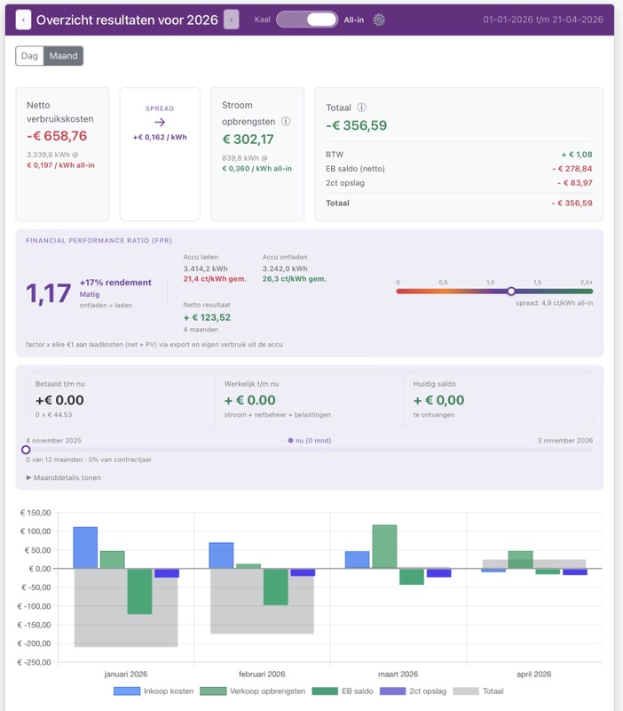

  • ecn1985
Best een net resultaat, ik ben nu niet thuis, vanavond eens kijken hoe het er bij mij uitziet. Ik heb 6 april een enrome uitschieter de rest is volgens mij wel lager bij mij als wat ik bij jou zie. Vanavond eens goed naar kijken.

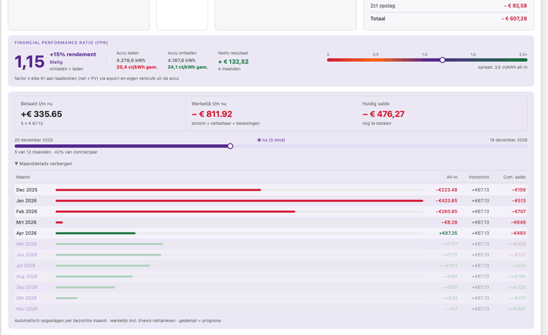

  • paQ
oh -O-
Als we niet konden salderen:
Afbeeldingslocatie: https://tweakers.net/i/-S1U2hoj9jJyMPHlKROae6Bg4q8=/800x/filters:strip_exif()/f/image/hA3TeegBpjPYJN1ngjPCsz3F.png?f=fotoalbum_large

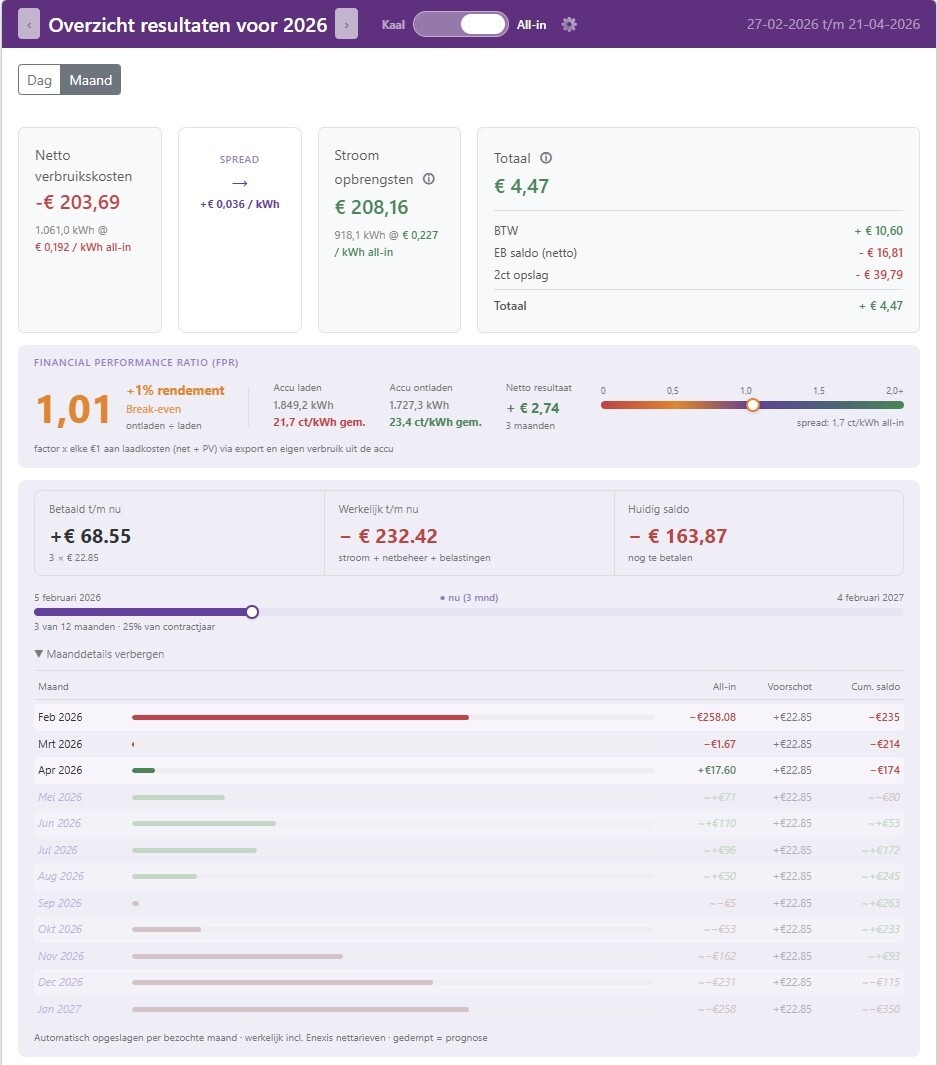

  • Nomad
  • Laatst online: 21:30
Nomad
Moderator Foto & Video
a.k.a. Martijn
Super dank voor de plugin, heb hem hier ook ingeladen.
Maar dat laatste wilde ik even checken, de huidige netto kosten (huidig saldo) zijn op basis van niet salderen right?
Anders begin ik ietwat met mijn billetjes te knijpen al voor dit jaar, vs de billetjes volgend jaar pas :P
  • paQ
Nomad schreef op donderdag 23 april 2026 @ 15:39:
de plugin op git is incl salderen, uitgaand van een situatie van een niet- netto terugleveraar.
  • Nomad
Nomad
a.k.a. Martijn
paQ schreef op donderdag 23 april 2026 @ 15:40:
Ah, wel billetjes bij elkaar knijpen dus.
Ik verbruik meer dan dat ik opwek, dus ik ben de niet-netto-terugleveraar met zweet in zijn bilnaadjes....nog niet eerder online zo vaak billetjes genoemd :D
  • paQ
Nomad schreef op donderdag 23 april 2026 @ 15:41:
Je maakt me nu wel heel nieuwsgierig!

  • Nomad
Nomad
a.k.a. Martijn
paQ schreef op donderdag 23 april 2026 @ 15:42:
Naar je overzicht he, niet je billetjes :o
Hahaha. Ik vergelijk het nog teveel met "vroeger", toen je nog "gewoon 150 euro de maand betaalde het hele jaar door...mijn afrekening van Tibber voor alleen januari was ook 480 euro, dus het is allemaal logisch.
Maar we staan nog min ruim 600 euro voor alleen feb/maart/april.
Zelfs april is momenteel nog negatief, ondanks alle zon, al is dat enkele slechts enkele tientjes gelukkig.

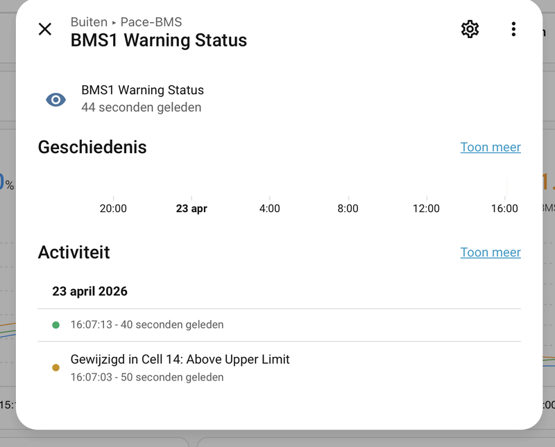

zunrob schreef op donderdag 23 april 2026 @ 14:29:
Ik heb nu BMS2 100%
Display: OVP aan.
Ik zie in de RAW status dat de discharge Mosfet wordt geblokkeerd.
Ik kan me zo voorstellen dat hij dus 'op slot' gaat om stroom los te laten, want de andere zijn nog niet vol, en dus nog aan het laden.
Afbeeldingslocatie: https://tweakers.net/i/qE2KLc4qIUSDzoTZAnxEzn2W8Xw=/800x/filters:strip_exif()/f/image/kBsr8dFKBiRqfCMS8APHVTFh.png?f=fotoalbum_large
En als bijvangst zojuist een hele kort waarschuwing.
Maar mijn interval is ook 10 sec, dus kan goed zijn dat ik heel veel zaken misloop daardoor. is ook niet per se erg.
Afbeeldingslocatie: https://tweakers.net/i/6P0pU85Eb9HdujEdHn3YINXtHWw=/800x/filters:strip_exif()/f/image/XiNtvqb6jIymeN9vhUqqpjdd.png?f=fotoalbum_large
En die viel samen met 100% worden ook zie ik net.
Afbeeldingslocatie: https://tweakers.net/i/xWrOQu8JkcwvWShfQ0iCGxWQxqo=/fit-in/4000x4000/filters:no_upscale():strip_exif()/f/image/8XAqB6b0K9ZeNxG10ypwzDQb.png?f=user_large
Afbeeldingslocatie: https://tweakers.net/i/GmU3aoIjd9jlpfd9JeqY_VbBVQI=/800x/filters:strip_exif()/f/image/J6mhO60epMBbJBQl5L2yYL4h.png?f=fotoalbum_large
@zunrob
het kan echt :+
Afbeeldingslocatie: https://tweakers.net/i/k2gcTOOQ7J4zER0JvW7KFGPRCFo=/800x/filters:strip_exif()/f/image/QANblJAbIQWi5dOqXCvWDrzq.png?f=fotoalbum_large
[ Voor 81% gewijzigd door paQ op 23-04-2026 16:16 ]
